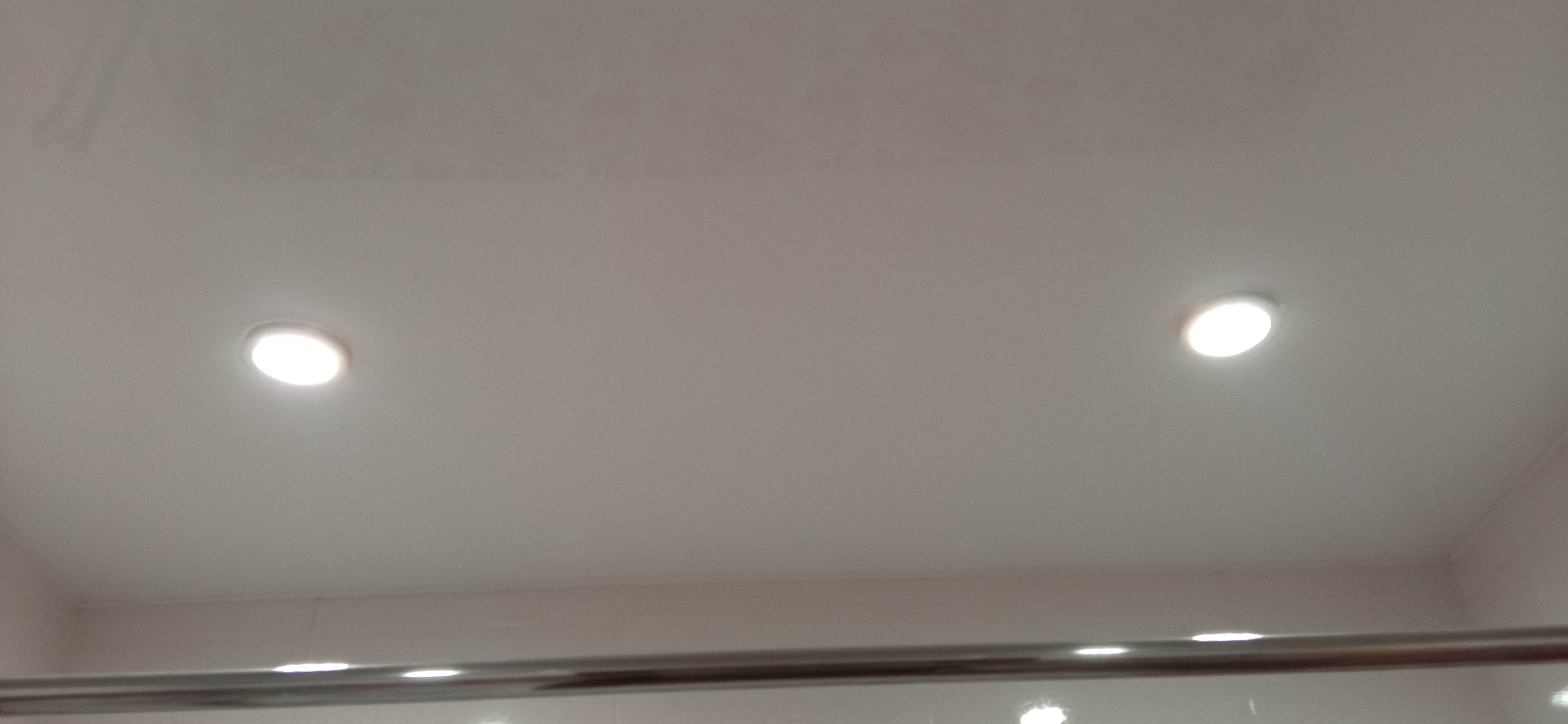

    25.05.2011
    Рязань
    2,872
    По умолчанию Re: Как прощупать светодиод если нет даташита
    Но через несколько лет свет уже не тот, что у свежей ленты.
    Наблюдал лет пять-шесть назад на работе в потолке армстонг (это когда квадраты 600х600мм).
    Были лампы обычные люминисцентные колбы, по 4шт в квадрате. Половину поменяли на светодиодные дешевые (там внутри четыре полосы).
    Светодиодные лампы были ярче люминисцентных кратно. При наведении камеры мобилки - светодиодные в засветке, а люминисцентые - можно было муху увидеть на зеркале.
    Через год-полтора ситуация изменилась на противоположную.
    Ща выложу лампы с ванной, какая новей? (Одна из них гарантировано отработала 5-6 лет, потом расскажу почему я жто точно знаю, если кому интересно, а другую сегодня утром поставил)
