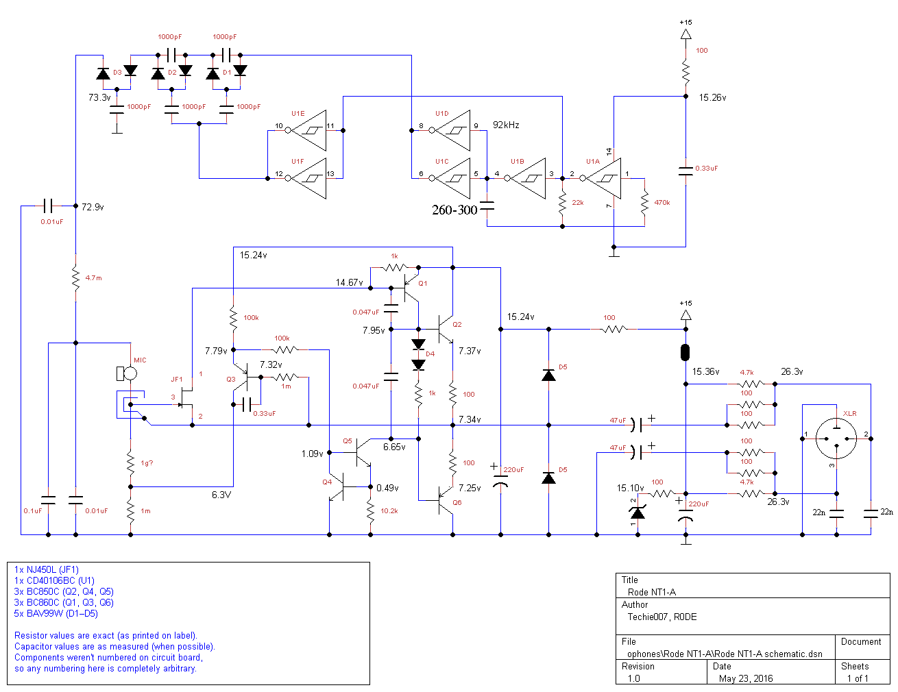

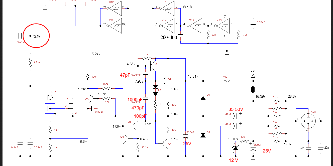

    Собрал микрофон по схеме Rode NT1-A.

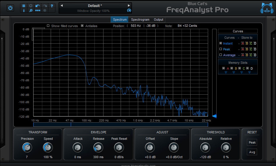

    Но он явно искажает звук на низких частотах.
    Blue Cat*s FreqAnalyst Pro в тишине
Название:	Blue Cat*s FreqAnalyst Pro в тишине.png

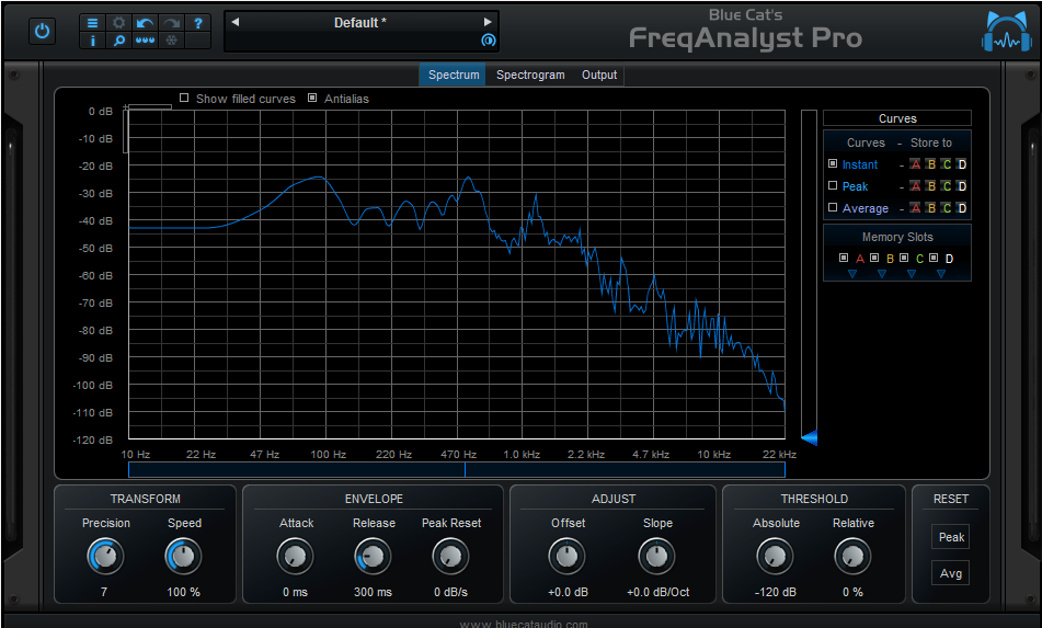

    Blue Cat*s FreqAnalyst Pro в разговоре

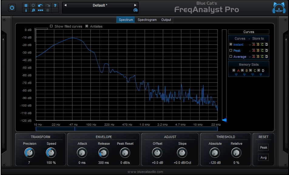

    Blue Cat*s FreqAnalyst Pro открытый корпус тишина

    Пробовал как-то повлиять на это, но из того что я пробовал, ничего существенно не влияло. Искал, по ключевым словам, на форуме, но решение не нашел.
    Пробовал:
    1) Менять корпус (в данный момент от BM-800).
    2) Менять капсюль(в данный момент китайский k47).
    3) Увеличивать/уменьшать ёмкости конденсаторов на выводах 2 и 3 (которые по 22 nF).
    4) Увеличивать/уменьшать напряжение (40-70) на капсюль изменением резистора с ёмкостью 4.7 m на схеме возле капсюля.
    5) Увеличивать/уменьшать ёмкости конденсаторов возле капсюля 0.01 uF, 0.01 uF, 0.1 uF.
    6) Менять типы конденсаторов с smd на PET.
    7) Увеличивать/уменьшать ёмкости и вольтаж конденсаторов 220 uF и 47 uF.
    8) Так же пробовал изменять и другие номиналы элементов с выложенных другими людьми модификаций схемы, но потом вернул всё обратно т.к. безрезультатно.

    4. Так напряжение на капсюле не изменяется )) Чтобы уменьшить напряжение поляризации можно заменить стабилитрон на 12-ти вольтовый. При условии. что схема работает нормально.
    У меня нормально работают номиналы:
    в база-коллектор Q1 - 47пФ
    конденсатор ниже- подбирайте 1000пФ, 470пФ.... я даже ставил один раз 47пФ
    в генераторе на микросхеме 40106 ставьте 150- 200пФ
    конденсаторы на XLR без разницы, что 22нФ, что 2нФ2
    PS UPDATE: I found an error on the schematic. 0.047 cap at Q1 is 100pF. And 0.047 across D4 diodes and 1k resistor is 5nF.
    "100nF output caps. The zener is 13.6V."
    GDIY

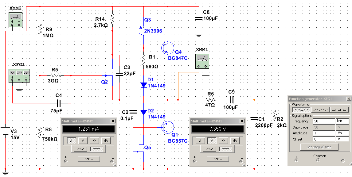

    https://forum.vegalab.ru/showthread....=1#post3151975
    Зачем Вы повторяли эту ужасную схему - непонятно.
    Даже в оригинале она искажает передачу капсюля.
    Полевик Q5 возьмите из телефонного электретного капсюля широкого потребления. Измерьте его ток стабилизации при напряжении около 7V. Должно быть 220-300 мкА.
    R1 подберите так чтобы ток потребления схемы после стабилитрона был примерно таким, как в симуляторе выше.
    Вместо Q3 (в "оригинальной" схеме из первого поста) примените простой делитель на входе, как показано в симуляторе. Подберите R8 (по схеме в симуляторе) чтобы на выходе было чуть меньше половины напряжения питания.
    Это и есть схема rode без лишних выкрутасов. Затем уже можете дополнять её различными ненужными "супер-пупер" стабилизаторами тока и глупыми компенсаторами утечки. Главное чтобы "костяк" заработал устойчиво.

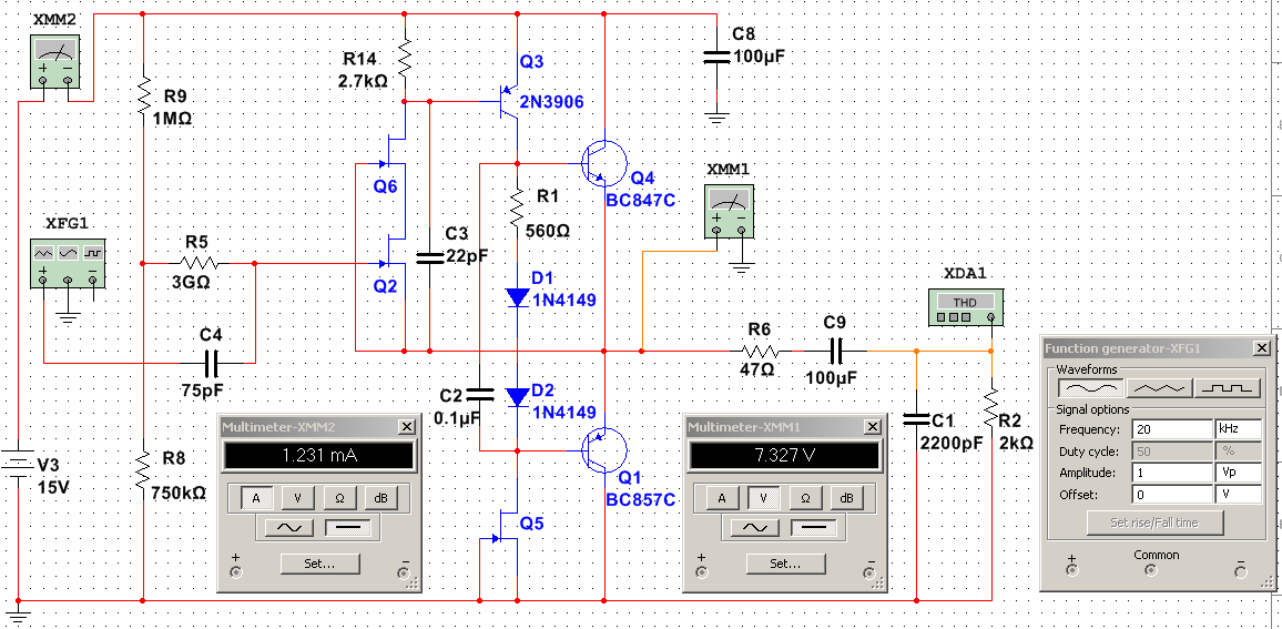

    Вы можете обойти патент Нойман, чего не может rode, логично завершив композицию каскодом на полевиках, что раскроет звучание капсюля почти полностью -
    Если Вас тронула реклама - "самый малошумящий микрофон в мире" то к схеме nt1a это не имеет никакого отношения. Она шумит на слух почти неотличимо от других хороших известных решений. Здесь главное режимы соблюсти и транзисторы нормальные подобрать.
    "Ну конечно"
    ---------- Сообщение добавлено 10:07 ---------- Предыдущее сообщение было 01:18 ----------
    GDIY
    Во-во, плюс не там, где надо стоят эти 100пФ, плюс 100пФ многовато. Здесь лучший запас устойчивости ОООС достигается конденсатором 10-22пФ включенным, как в симуляторе выше.
