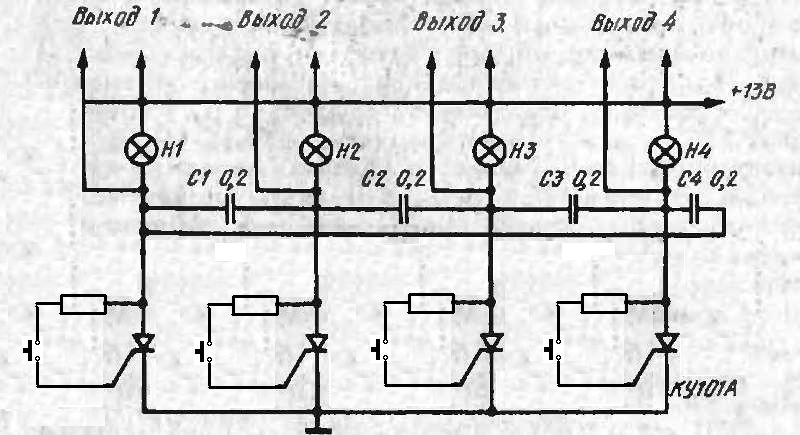

  3. #642
    Новичок Аватар для garikello
    08.01.2011
    Подольск МО
    По умолчанию Re: Селектор входов
    Цитата Сообщение от passat Посмотреть сообщение
    Переделать на "кнопочный" проще простого
    Тогда у ж лучше вообще выкинуть транзисторы, да и резисторы в упрощенной схеме тоже впринципе можно.
    Скорее всего примерно это имел ввиду Alex, только изобразить не смог.
Название:	из 78_1упрощенный.JPG
    Да, много палемики из-за такого примитива. Я не совсем уверен в стабильности сброса кондерами, возможно надо подбирать, но кто хочет,-пусть пробует.
    У меня по своей схеме работает.
  4. #643
    36,128
    Конечно не смог

  7. #646
    08.01.2011
    Подольск МО
    Остаются пару доводов в пользу моей схемы,- привязка обмотки реле к земле, для уменьшения помех (как неоднократно рекомендовалось на форуме) и возможность использования неограниченного колличества каналов.
    хотя по первому есть вариант использования отрицательного источника питания.
  8. #647
    Завсегдатай Аватар для fakel
    30.11.2007
    11,165
    КУ101 тирики довольно чувствительные, срабатывают от прокосновения пальцем к УЭ. А охота на микрухе - возьмите от преключателя каналов в телеке 3УСТ (Рекорд, Фотон)
  9. #648
    36,128
    Для уменьшения помех - рекомендовалось питать реле стабилизированным напряжением, а куда оно привязано - к земле или к плюсу, абсолютно неважно.
