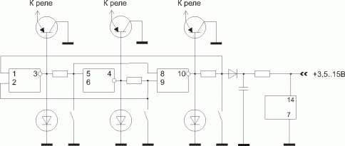

    А вот вариант на К561ЛА7 на 3 входа (все резисторы 50к-100к, диод - любой (у меня наш - такой маленький кругленький черненький шарик с голубой и белой точкой), конденсатор 0,1мкФ, светодиоды через резисторы(на схеме отсутствуют)):
Название:	селектор каналов.gif
    предпоследняя цифра 0 (ноль), а не буква О, хотя ... я сам уже сомневаюсь.

    По умолчанию Re: Селектор входов
    torm0z, хм, поостерегся бы я к к561ла7 так вот запросто подрубать светодиоды.
