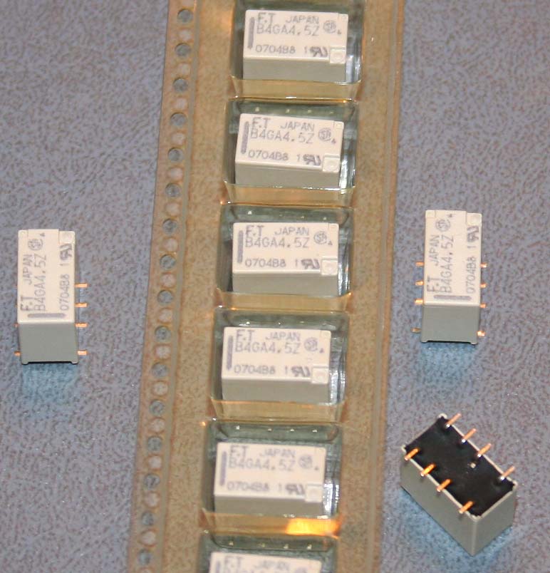

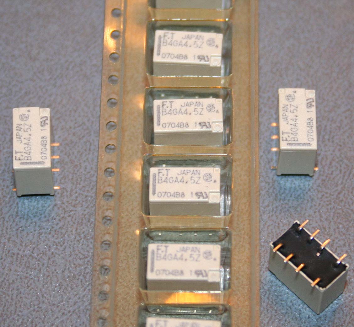

    Люди добрые, накупил тут релюшек для коммутаторов и регуляторов, подскажите, может кто по внешнему виду знает , это не подЪёпка?
    Вадим, а где внешний вид-то?
    А, икскьюз ми, появился...
    Добавлено через 1 минуту
    На родные похожи, вопрос в том, что Такамисаву очень качественно подделывают. разница, по сути, только в качестве контактов и их материале.
    Вадя - у меня внешне такие-же Такамисавы - вроде все нормально.

    Заменил фотографии. Спасибо, буду пробовать.
    Женя, я очень много работал с Такамисавами, в основном серии RY и FTR, причем именно для коммутации малых сигналов. К сожалению, при случайных закупакх - до 70% - явно изделия контрафактные, мы даже отдавали материал контактов на хим. анализ, который подтверждал неоригинальность изделий. У оригинальных RY12 состав контактов - Ag, Pd, Au. Другие элементы - в массовой доле менее 0.02%
    очень часто встречаются изделия внешне неотличимые, но с контактами, в составе которых есть Cu, Cd, Sb, Sn, O, причем в количествах до десятых долей процента.
    И такие реле обладают гораздо худшими коммутирующими свойствами для малых токов.
