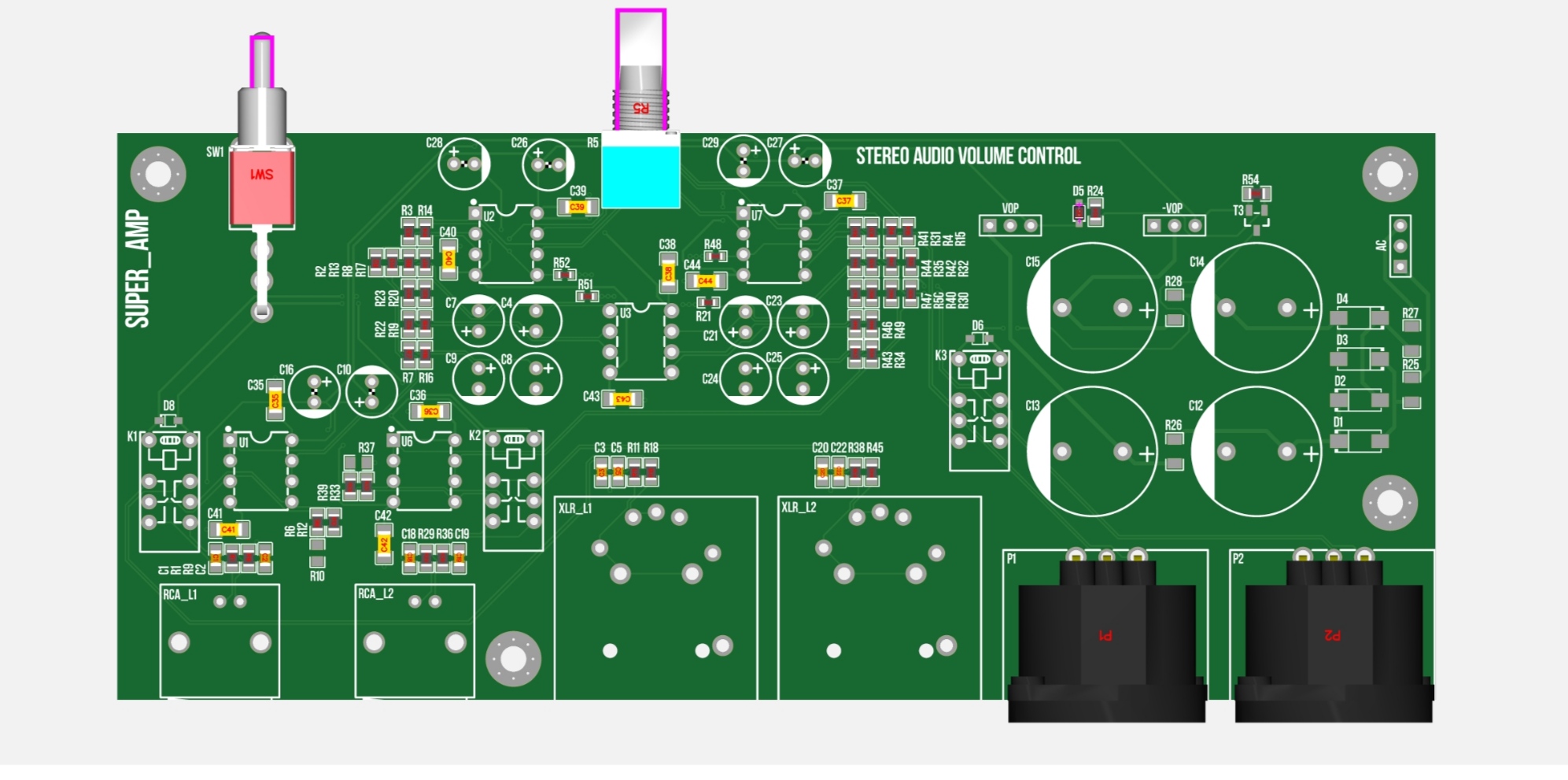

    По умолчанию Re: Предусилитель Бруно Путцейзера
    Будучи любителем, я попробовал развести как у Бруно. Не всё получилось, но всё же заказал платы.

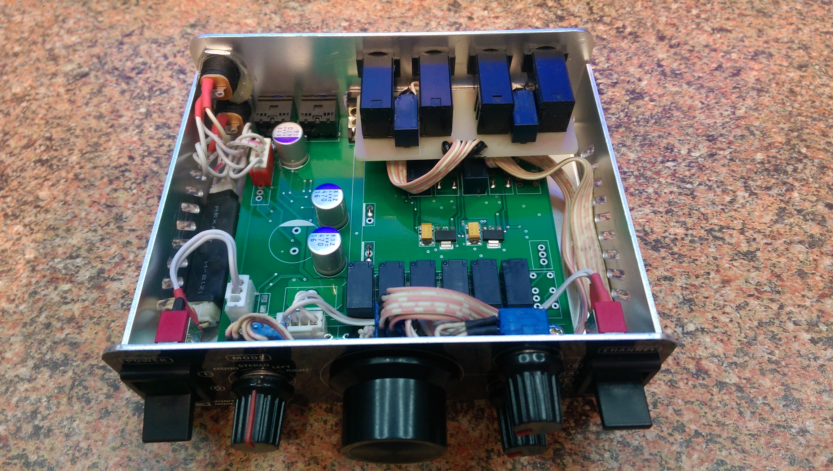

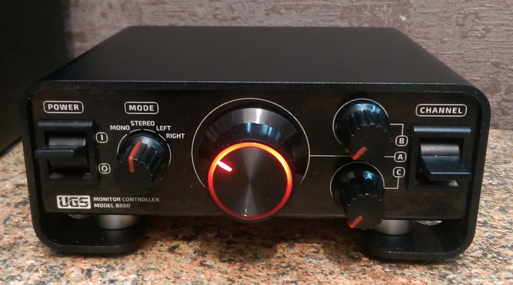

    стоят вот здесь:
    Справа - сдвоенные, посередине - счетверенный (регулирует 4 канала.)
