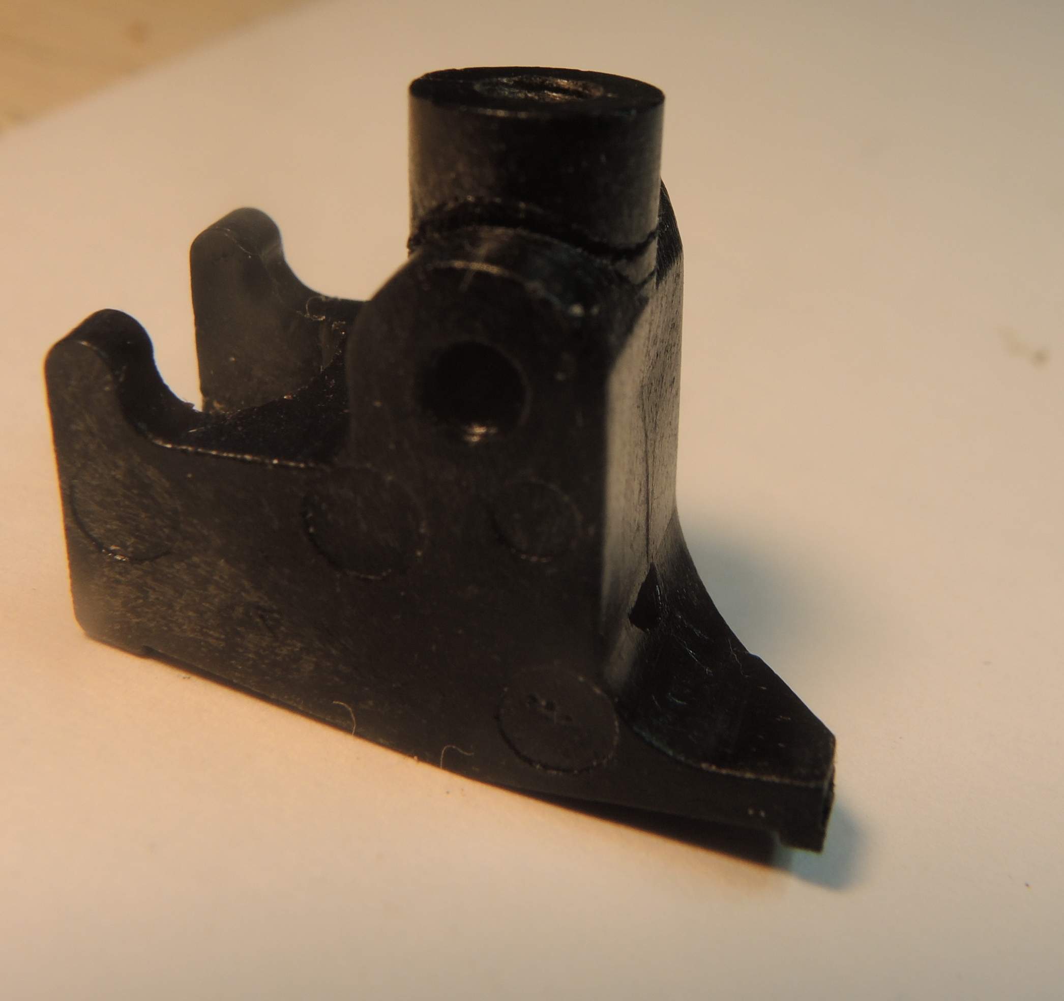

    Добрался, наконец, до вертушки. Причина траблов с микролифтом нашлась сразу при детальном осмотре узла.
    Какой-то оч.умелый японец так старательно затягивал винт фиксации рычага на валу, что наполовину оторвал резьбовую часть, что видно на фото. Ессно, рычаг стал на валу проскальзывать, и лифт в результате не опускается, как положено. Рычаг выполнен из нейлона с волокнистым наполнителем и склейке не подлежит. Пока нашел временное рабочее решение, но по хорошему стоит выточить новый рычаг из алюминия, ничего особо сложного там нет.
    Вообще не очень типичное решение с микролифтом в этом Викторе, в большинстве случаев применяют линейный соленоид, здесь же поворотный двухобмоточный соленоид, что немного сбило с толку при первом беглом осмотре. Работа регулируется, как правильно вспомнил Сергей, триммером VR804.

    З.Ы. Точить вручную, или есть чпу - и по модели?
    Можно, кстати, попробовать отлить из зубопротезной пластмассы. Ну или из эпоксидки с наполнителем. Металлический я бы не стал.

    Цитата Сообщение от 323f Посмотреть сообщение
    Наигрался?
    Это неправильное слово. Утолил первую жажду, теперь захотелось более сложных вкусовых ощущений.
    Кто на новенького?
    Здесь будем обсуждать, или в тему про выбор пойдем?
    Есть ЧПУ, есть 3Д принтер. Для принтера - неудобная деталь, нет нормальной базовой плоскости, в результате будет много доводки напильником. В применении ЧПУ смысла особого нет, я вручную быстрее выточу, чем сделаю для него модель.
    Почему? Я вот не могу никаких противопоказаний этому придумать.
    Ars longa vita brevis est

    Противопоказаний особых нет, просто однажды столкнулся с неприятным моментом, когда взаимодействие двух металлических деталей в механизме микролифта вызывало лёгкий фон и потрескивание в акустике.
    Возможно, здесь этого не случится.
    Если вдруг подобное случится, то можно будет заменить упорную шайбу на штоке лифта на неметаллическую.
