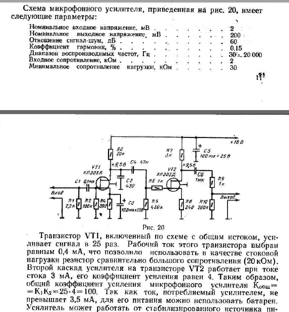

    есть несколько таких усилителей, собранных на печ платах Нажмите на изображение для увеличения.

    Мне казалось, что всех интересуют балансные варианты.

    легко можно сделать
