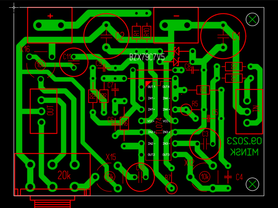

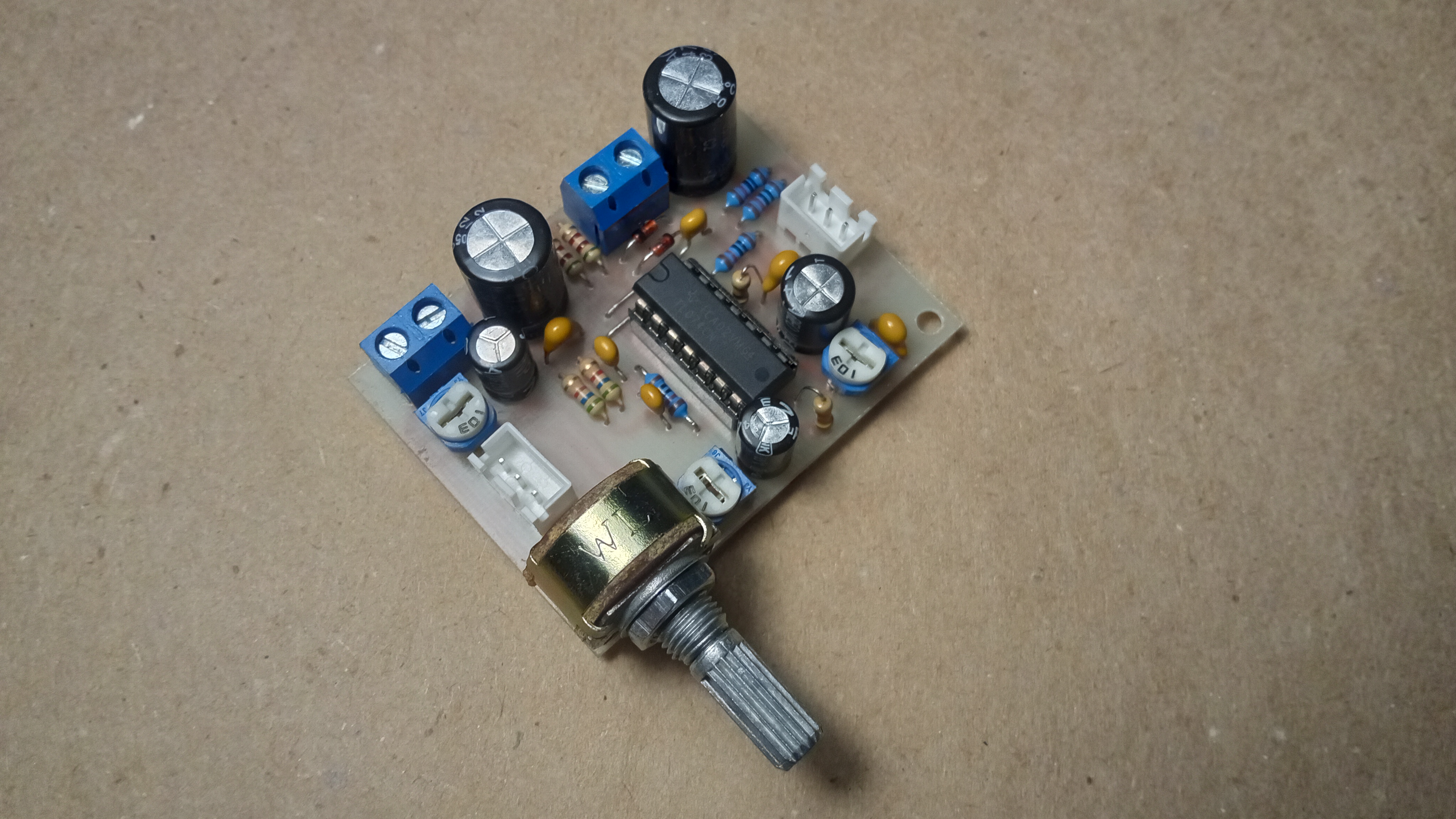

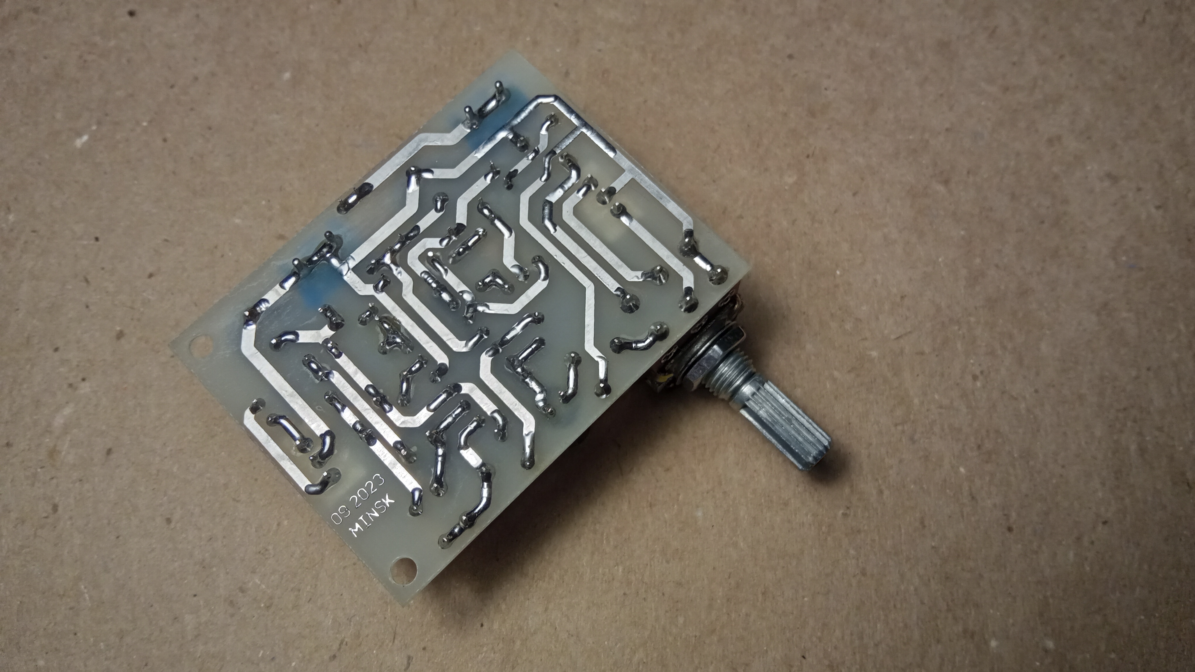

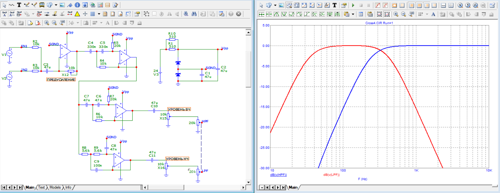

    По умолчанию Активный фильтр-сумматор с однополярным питанием на TL 074
    Питание однополярное в диапазоне 18-25 В. В моем случае это аккумуляторная сборка из 6 банок 18650
    Имеется возможность регулировки предусиления обоих каналов одновременно до +6 дБ, а также регулировка уровня каждого канала отдельно.
    В архиве файл для microcap и печатная плата для sprint layout 6
    Cross4.zip
    Скрытый текст
