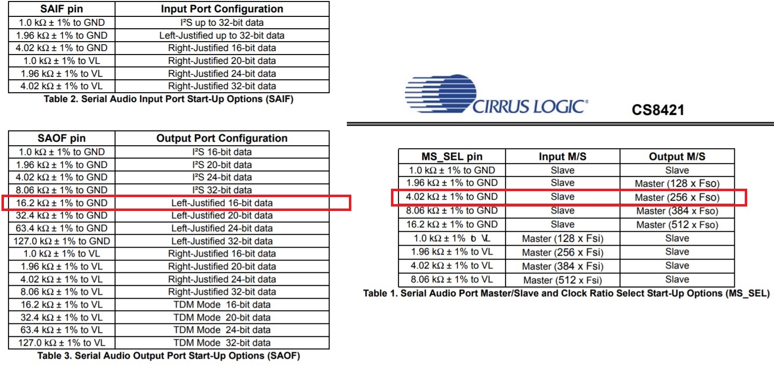

    Применил фильтр SM5813AP, пока на входе **хавно** cs8414.
    подскажите если использовать апсемплер cs8421 вместо cs8414 то надо выбрать: 16bit Left justified 256Fs?

    По умолчанию Re: SM5842 + PCM58
    Да.
    cs8421 это интерполятор-апсемплер, у него нет SP-DIF входа.
    Аватар для svadim
    24.08.2017
    254
    так я к нему аманеру цеплять буду
    09.03.2007
    2,124
    А смысл? Подавай прямо с аманеры i2s\16bit на 5813.
    Аватар для svadim
    24.08.2017
    254
    А как сконфигурировать аманеру под 5813?
    09.03.2007
    2,124

    Новичок Аватар для Laos
    09.12.2015
    Пенза
    20
    Этот конфигуратор толком не работает, особенно опция переключения i2s\rj\lj

    Аватар для svadim
    24.08.2017
    254
    так 5813 не понимает i2s, только msb или lsb 16 bit.
    09.03.2007
    2,124
    Ну так конфигурируй в lj аманерку.
