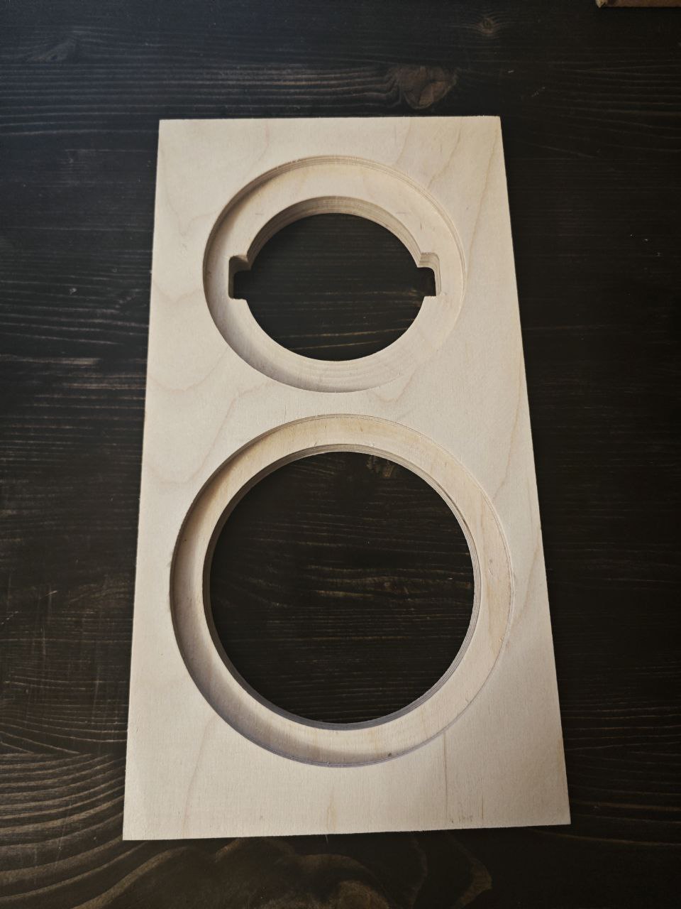

    По умолчанию Чем вырезать в шпоне отверстия под динамики?
    Доброго дня всем! Заказал распил для акустики, все собрал, склеил. Теперь этап отделки шпона. Так вот, посоветуйте как ровно прорезать отверстия под динамики в шпоне. Кромочной фрезой не подлезть там паз 5 мм всего. Ножиком каким, боюсь криво выйдет.
    Вот такая панелька, по верх шпон ляжет.
    В итоге мое решение такое, выкрутил фиксирующий винт фрезы, а подшипник посадил на цианоакрилатный клей, тем самым уменьшив вылет.
ID:	446449 Нажмите на изображение для увеличения.
    Вот готовый вид, уже в шпоне

    Я бы сучетом фанеровки выбрал паз под фланец, и 45 с обратной стороны. А после склейки и фанеровки, с того же центра убрал шпон и пропилил наконец насквозь. Но это не случай ТС, которому ЧПУ дырявил.
    Тоже вариант, но нужно отверстие сквозное на станке чтобы вертикально было.
    Фрезером чуть качеул не туда - привет дыра!
    Для подстраховки резать шпон с кружочком в отверстии динамика на циркуле еще и обводной фрезой.
    У меня аналогичгая проблема, но еще не решил окончательно шпонировать или может покрасить, или экокожей серой обклеить. Тоже классно смотриться, если шпон подобрать соотвествующий на боковые стенки.

    VladimirV, срезать 1-2мм шпон в четырёх отверстиях, я без сарказма выше написал - купить длинный дешман и спилить болгаркой. Крутить 10-15тыс, балансировка не сыграет сильной роли.

    Вы описали вполне рабочий вариант, центр получается технологически. Разве что могут быть хлопоты по получению кружочка нужного размера, чтобы плотно стоял.
    А тут человек предлагает закрепить какой-то "кусок от остатка", а затем в нем "разметить и засверлить центр".
    ---------- Сообщение добавлено 12:20 ---------- Предыдущее сообщение было 12:18 ----------
    Я бы вообще вырезал ножиком с припуском, а потом вырезал круг на 10-20мм меньше радиусом, наклеил наждачку на торец, и довёл.
