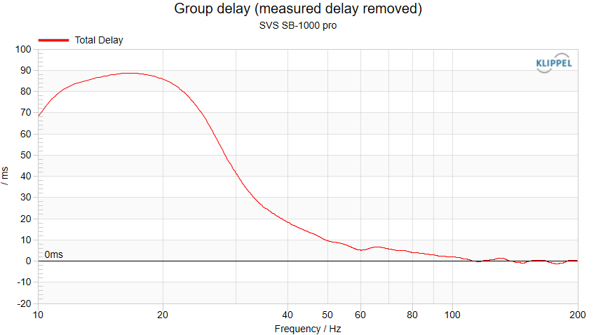

    Ответа не увидел на картинках, а иностанные слова читат мне сложно
    Я прочёл наскоро десятую часть примерно через переводчик. На глаза сразу попался график задержка/частота.
    В одной нижней октаве время задержки меняется почти на порядок, точнее в полутора октавах с 80 мС до 6-ти мСек.
    Может это быть одной из причин мазни и отставания? - Конечно может. 80 мС в музыке это очень-очень долго. Любой музыкант это хорошо слышит даже в гудящем помещении, он слышит кто что играет по партиям и мыслит музыкальным метром. Немузыканту это видимо пофиг, наверное он слышит как-то иначе. Последнее - моё предположение.
    Для понимания пример беглой игры на клавишах
    Одна нотка - 40 mS.
    И если с этим клавишником будет работать барабанщик или басист, тормозящий на две ноты, то ему недолго играть, захлестнут.
    Последний раз редактировалось Viktor S; 05.11.2023 в 18:51.
    30-60 как раз 40-4, так кули, 48Дб октава. Любители чтобы не лезли вверх, а этот срач "они" не слышат.
    Тут такое дело, чем ниже частота, тем ГВЗ имеет большее значение и это нормально.
    ГВЗ правильнее указывать не в миликекундах, а в периудах на данной частоте, тогда все встанет на свои места.
    Это когда сказали что шаг резьбы на винте М3 0,5мм+-0,05мм
    Вот эти 0,05мм и примеряют к гайкам на M72 !! Именно этим и занимаются ауиоидиоты отслеживащие 3мс ГВЗ на 30гц

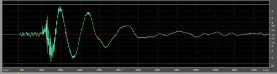

    Ну за 3 мС биться это перебор, а 60 многовато может оказаться. Интересно - какая длительность фронта у барабанов? Я не задумывался.
    Задумайся. Действительно, какая длительность фронта? А еще смешнее - а где он, фронт?
    ---------- Сообщение добавлено 03:34 ---------- Предыдущее сообщение было 03:31 ----------
    Момент удара барабана и нотки на басу ухо слышит по фронтам.
    Кстати, вверху сигнал бочки. Задача - найти момент удара, и нотку на фронте. Сдюжишь?
    ПС уже писали, ухо "слышит" обработанный сигнал на отрезке времени (Нет моментальной способности узнать частоту в точке на графике) хитроумным устройством, в котором несколько взаимосвязанных АРУ и фильтров с БПФ - паттерны. Мозг отыскивает в памяти аналоги паттернов, и говорит - о, это бочка, а это...большой барабан!
    Если в паттерне не слишком много мусора - сличение происходит весьма достоверно.
