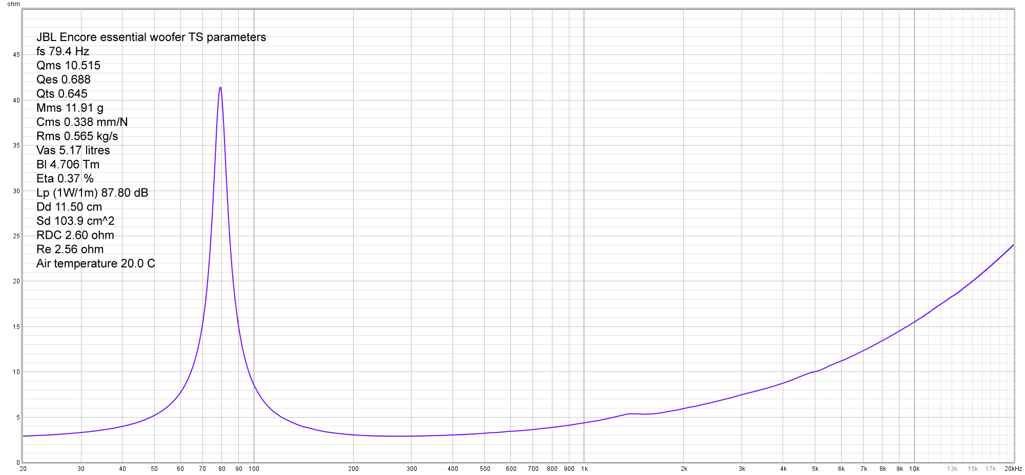

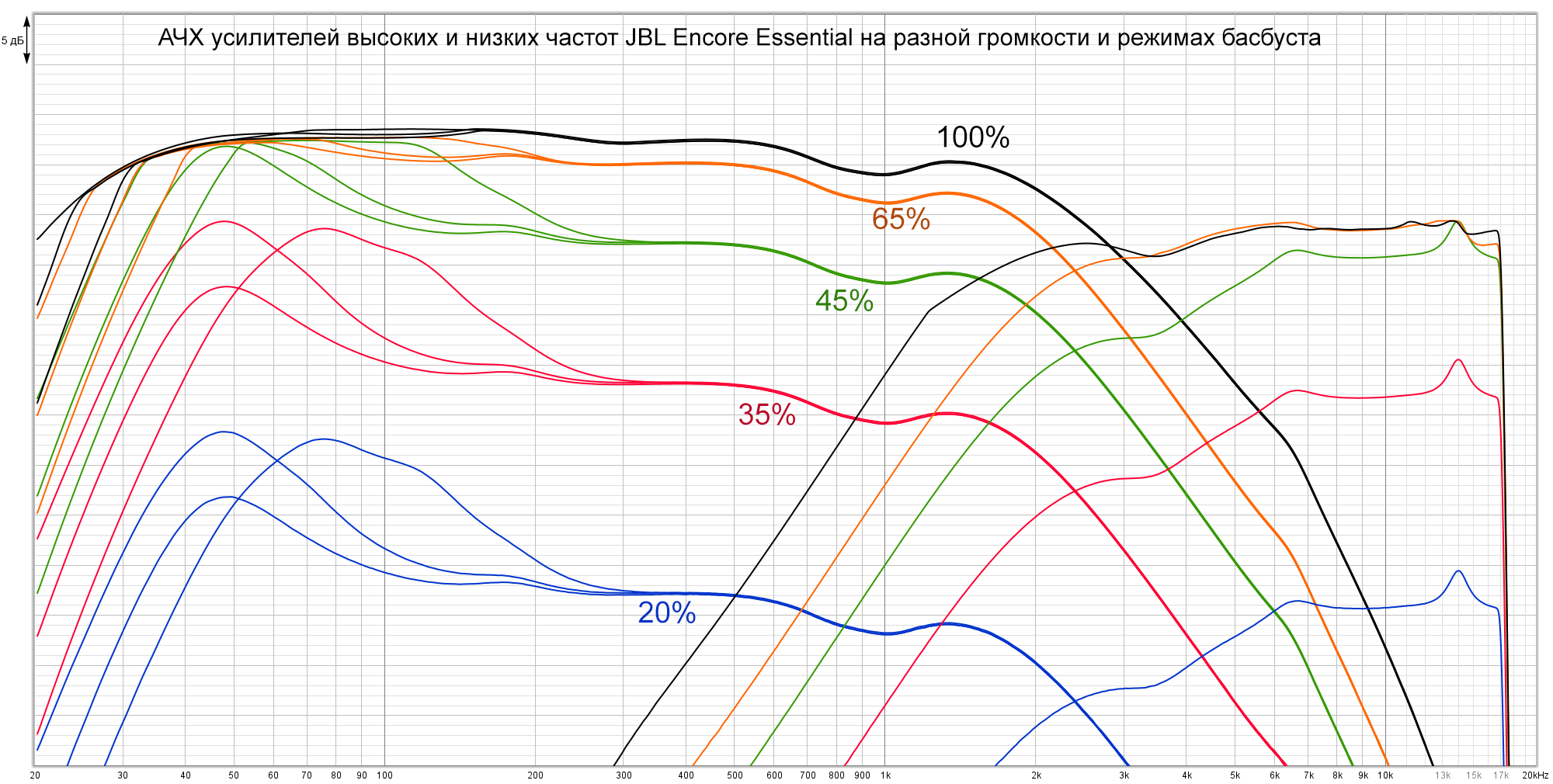

    По умолчанию JBL Encore Essential. Измерение усилителей и параметры динамика
    Измерение усилителей в разных режимах басбуста и на разной громкости + параметры Тиля-Смолла НЧ динамика.
    Максимальная мощность на 100% - 50 Вт (вуфер)
    P.S плата запитывалась от сети а сигнал передавался через блютуз

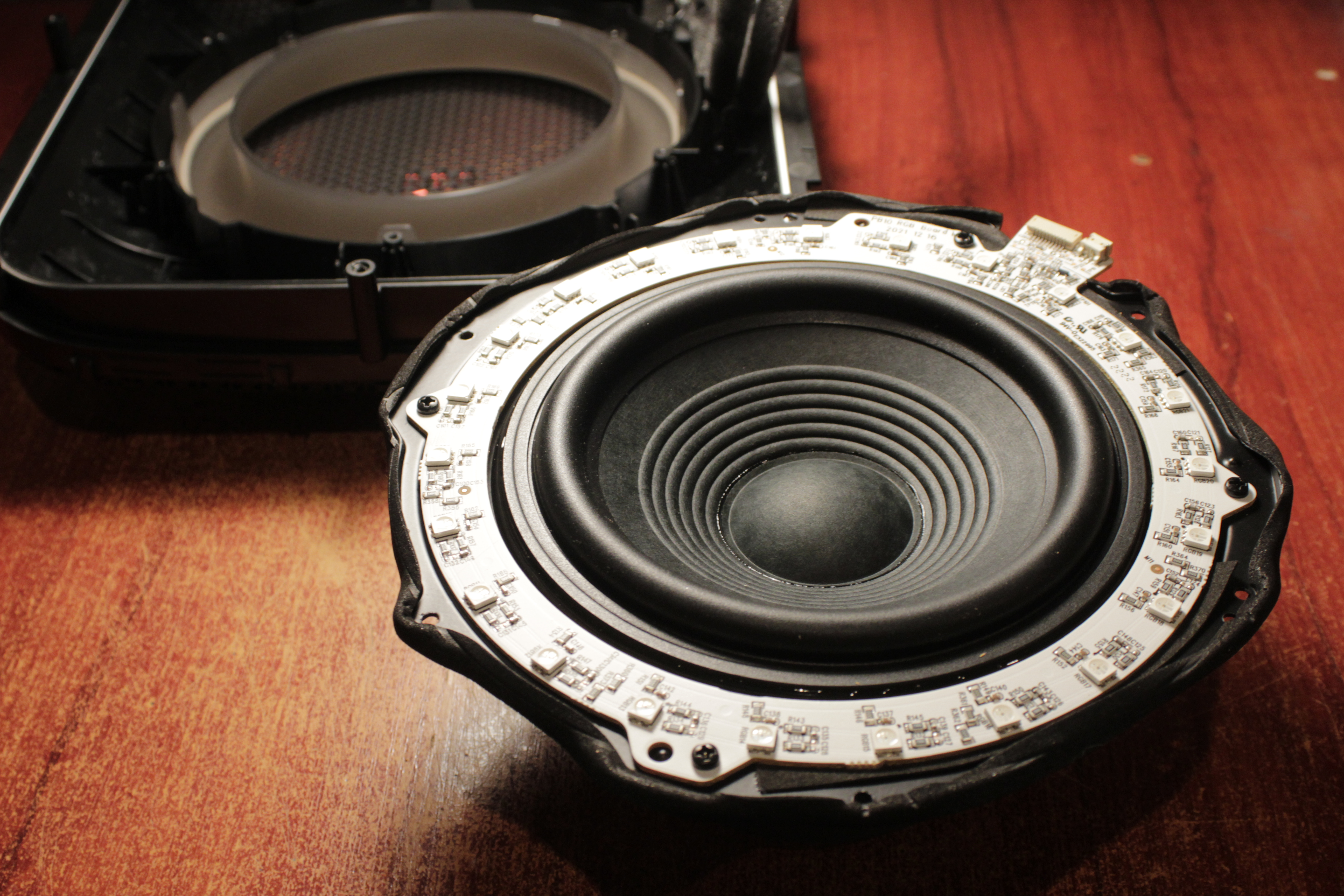

    Последний раз редактировалось Odmin; 14.01.2024 в 12:05. Причина: Добавил фото динамика
