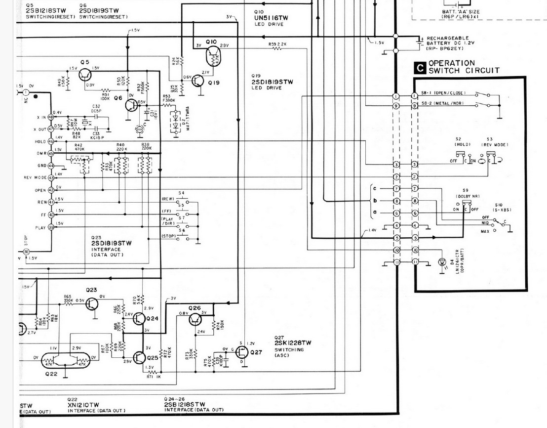

Тема: Panasonic RQ-S45: почему скорость прямого и обратного хода отличается на 150 оборотов?
    Аватар для GrundigCCF
    18.10.2022
    С Балтики
    237
    По умолчанию Panasonic RQ-S45: почему скорость прямого и обратного хода отличается на 150 оборотов?
    Не оборотов а Герц.
    Если выставляю скорость прямого хода 3150 Гц, то скорость обратного - 3300; выставляю скорость обратного хода 3150 - прямой - 3000.
    При этом на правильной скорости детонация в норме (0,2). Пасик новый, качественный. Механизм вращается легко.
    На жаль, в интернете нашел обрезанный сервис-мануал, и по всей видимости там есть методика настройки. В этом - только схема. Регулируется скорость потенциометром VR2/

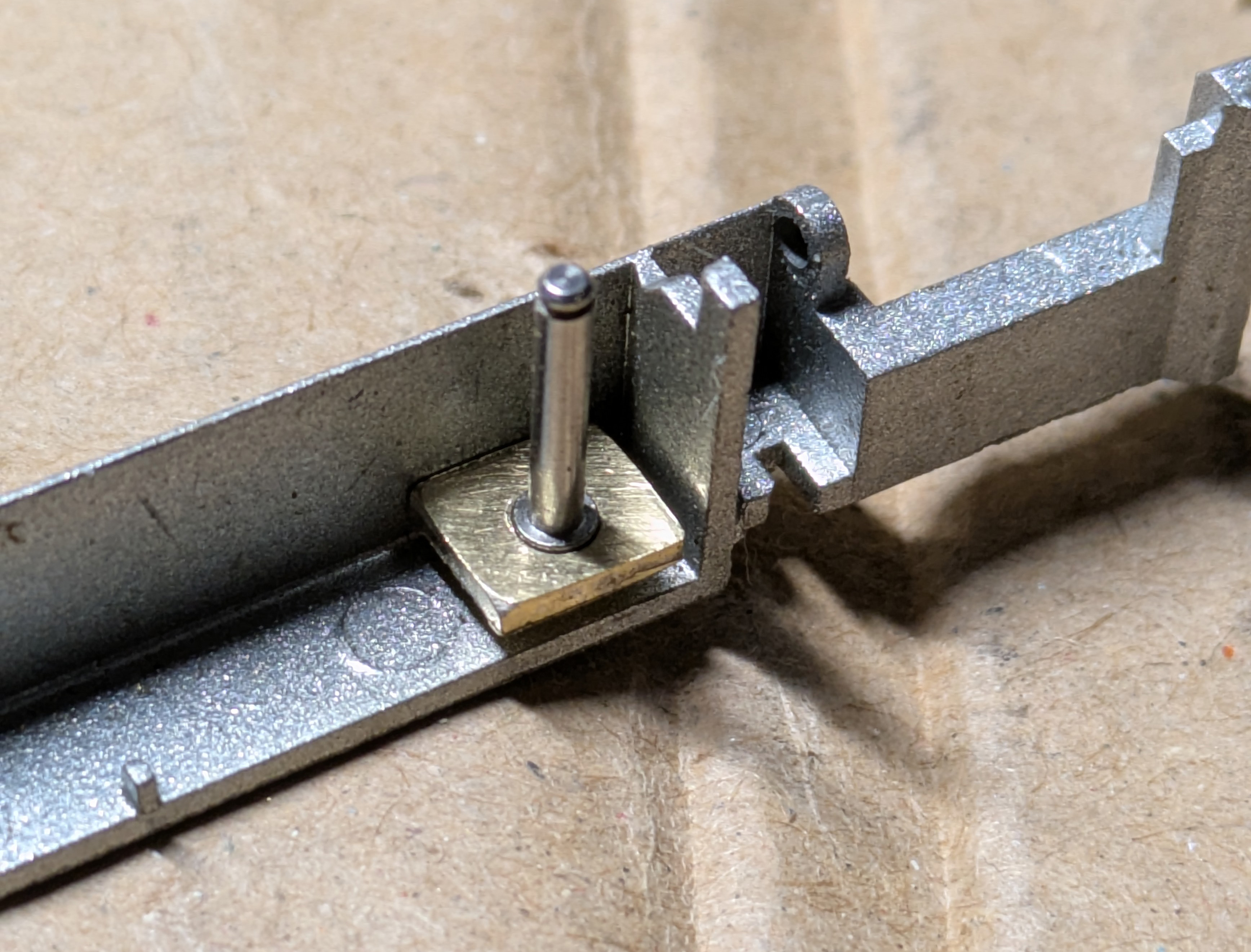

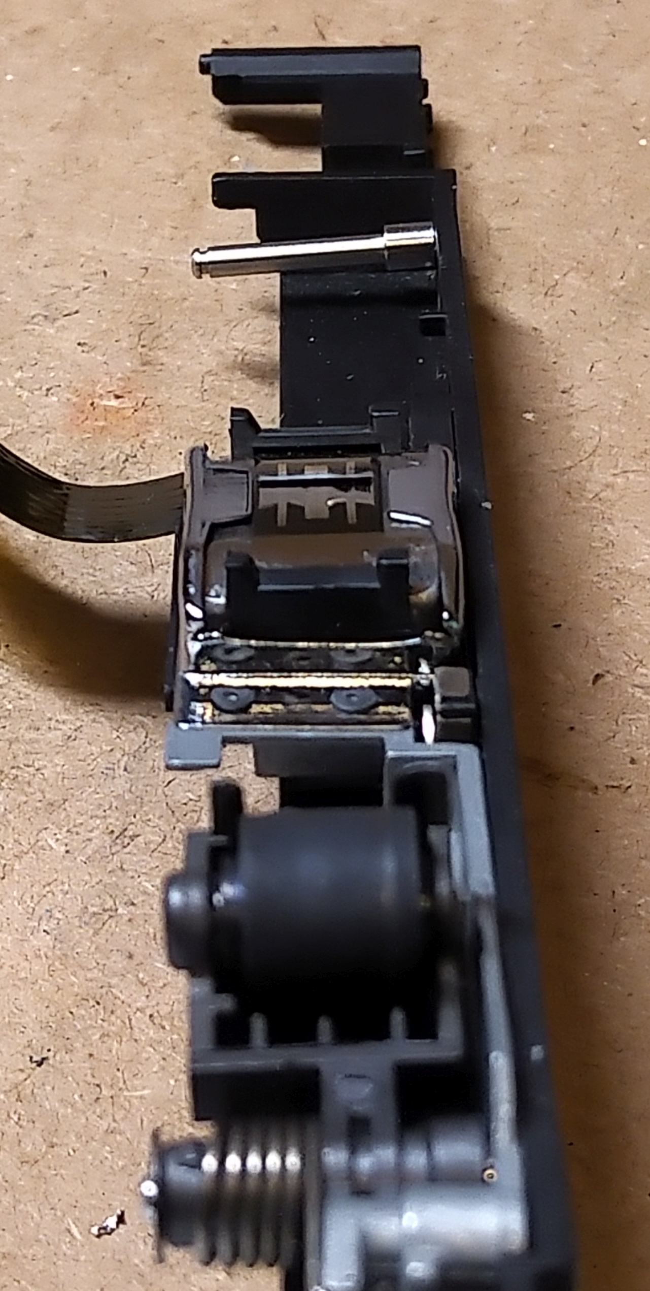

    PS: Проблема оказалась механического характера: согнут штифт посадки прижимного ролика хода вперед. Рама головки литая из алюминиевого сплава (не магнитится) и в нее впрессован этот стальной штифт. Пружина постоянно напряжена и тянет штифт к заднему основанию рамы. Буду как то и чем то клеить железяки. Другого варианта не вижу.
    Но выравнивание штифта не помогло решить проблему. Она внезапно сама исчезла.
