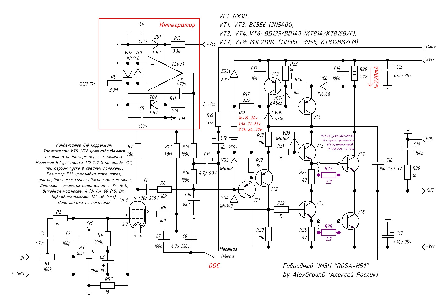

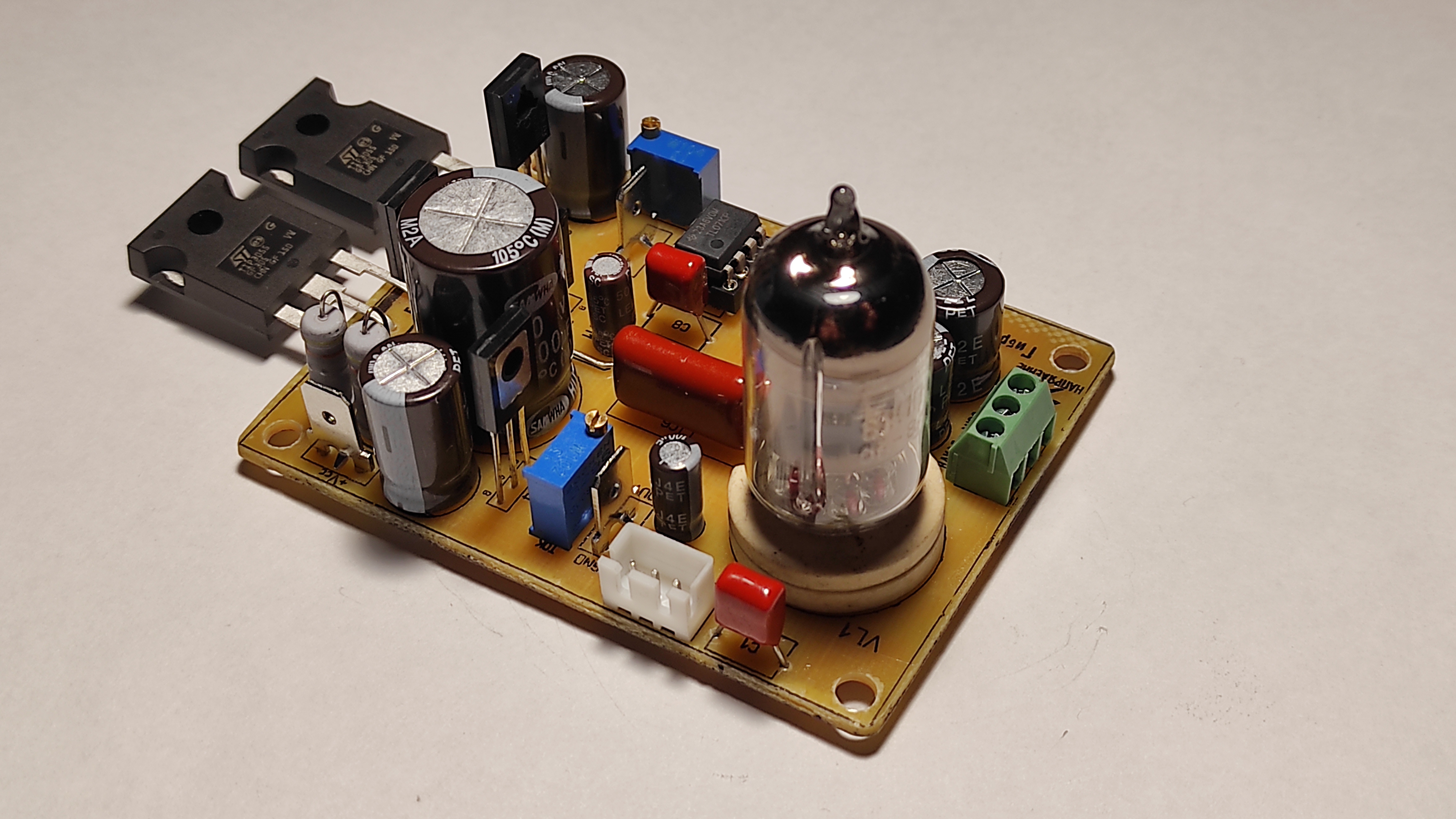

    Доброе время суток!
    Хочу представить схему гибридного усилителя с обратной связью во 2-ю сетку и выходным каскадом с малыми коммутационными искажениями на транзисторах одной проводимости.
Название:	ROSA HB-1 FINALY.JPG
    Особенностью входной части схемы является применение маломощного пентода с динамической нагрузкой для получения максимального разомкнутого "виртуального" усиления, и перевод его в триодное включение подачей сигнала обратной связи с выхода усилителя во 2-ю сетку. Таким образом происходит линеаризация не только лампы, как в случае входной части на триоде, но и выходного каскада, а так же межкаскадного конденсатора.
    Смещение лампы фиксированное, это позволяет избавиться от искажений катодного конденсатора который необходимо было бы применить в случае автоматического смещения.
    Лампа применена 6Ж1П как не требующая высокого напряжения питания, достаточно линейная и распространенная, однако в силу возможности гибкой настройки схемы благодаря фикс.смещению, есть большой простор для экспериментов с различными лампами во входном каскаде.

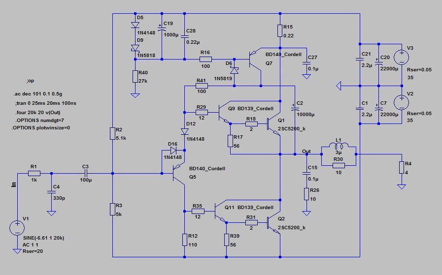

    Выходной каскад является идеей пользователя IDDQD
    Скрытый текст
    Вот нарисовал интересный ВК:
    ВК охвачен ООС по току, чем достигается термостабильность. Входное сопротивление сопоставимо с тройкой ЭП (а значит такой ВК подходит для сверхлинейника). Само-собой, полевики можно параллелить (с добавлением истоковых резисторов). Ток драйвера (предвыходных биполяров) легко выставить в диапазоне 20 - 200 мА, что достаточно для прокачки емкостей нескольких пар выходных мосфетов. Выходное сопротивление с одной парой ~0.09 Ом. В биполярном варианте с током покоя 300 - 400 мА наблюдается эффект экономичного А - транзисторы открываются/закрываются плавно, коммутационные искажения на уровне шумов.
    Версия ВК на биполярных транзисторах меня заинтересовала своими малыми коммутационными искажениями, и хорошей линейностью, что особенно важно для усилителя с малой глубиной ОС. Ещё одной особенностью ВК является стабилизация тока покоя по датчику тока (резистору R29), что исключает необходимость в контроле температуры выходных транзисторов.
    Схема ВК была доработана добавлением ещё одной ступени повторителя на входе, с целью увеличения входного сопротивления для работы ВК напрямую от пентода. Так же был доработан узел стабилизации тока покоя для снижения зависимости ТП от напряжения питания и температуры силового транзистора ГСТ, как результат ток покоя практически независим от напряжения питания усилителя и температуры выходных транзисторов . С эмиттера входной двойки повторителей берется сигнал для введения вольтдобавки в нагрузку пентода.
    Напряжение "раскачки" выходных двоек выделяется на резисторах R18, R20, благодаря вольтдобавке на конденсаторе С16 переменное напряжение на R18 приложено между Б-Э верхней двойки, таким образом управление выходными двойками симметричное.
    На плате предусмотрено место для установки "антизвонных" резисторов R27, R28 в базах выходных транзисторов, их необходимо устанавливать только в случае использования транзисторов более высокочастотных чем указаны в схеме, например при установке популярных транзисторов 2SC5200. В случае установки ВЧ транзисторов с малой бэтой (h21э<20) целесообразно в параллель базовым резисторам включить индуктивность порядка 0.33..0.47мкГн для улучшения коэффициента использования напряжения питания (снижения падения напряжения на резисторах в базах выходных транзисторов в рабочем диапазоне частот). В исходном варианте схемы, при применении рекомендуемых автором транзисторов следует установить на место R27, R28 перемычки.
    При установке отличных от указанных на схеме выходных и предвыходных транзисторов ( более высокочастотных) для сохранения устойчивости усилителя может потребоваться установка конденсатора 100пФ 100В между коллектором и базой транзистора VT2
    Рекомендуемый ток покоя ВК порядка 220...250мА. При таком токе покоя происходит резкое снижение коммутационных искажений, дальнейшее повышение тока покоя не приносит значительных улучшений.
    За поддержанием нуля на выходе следит интегратор на ТЛ071, с его отрицательного плеча питания берется напряжение для регулятора смещения лампы.
    Выход интегратора подключен на вход ВК через делитель в который заведена ПОС, для повышения входного сопротивления выходного каскада.
    Между усилителем и нагрузкой обязательно необходимо использовать модуль защиты и задержки подключения АС

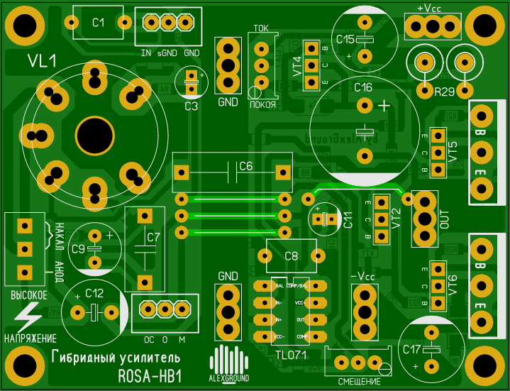

    Была разработана и собрана односторонняя печатная плата под изготовление ЛУТ.
    СМД компоненты типоразмера 1206, ламповая панелька типа ПЛК7-1п, или ПЛК7-4к, посадочное место универсальное. Выходные транзисторы в ТО-247.
    Габарит платы 58*76мм.

    Файл платы усилителя в SprintLayout (+GERBER)
    ROSA HB1 FULL.rar
    Перечень комплектующих (parts list)
    ROSA HB1 partlist.pdf

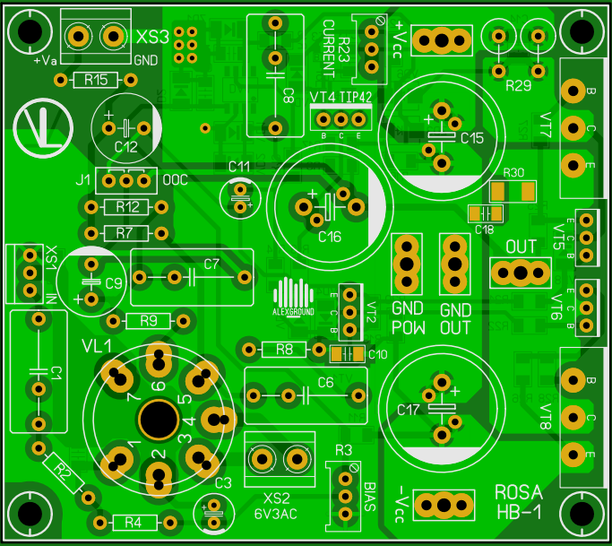

    Так же товарищем Лепёхин В. была разработана двухсторонняя печатная плата для заводского изготовления, габариты платы 89*79мм.
    Транзистор VT4 установлен TIP42 (TO-220) вместо BD140 (TO-126), что бы не устанавливать радиатор в тесном пространстве между конденсаторов (для TO-220 радиатор не обязателен)
    Файл платы усилителя от тов. Лепёхин В. в SprintLayout (+GERBER)
    ROSA HB1 Lepekhin.rar

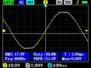

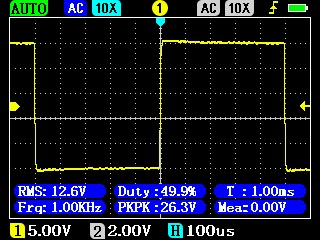

    Замеры и осциллограммы:
    Клип 1кГц:
    Меандр 1кГц:

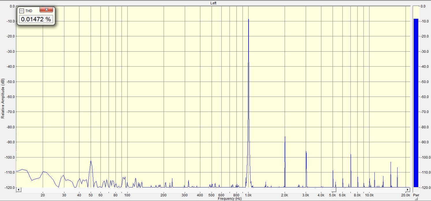

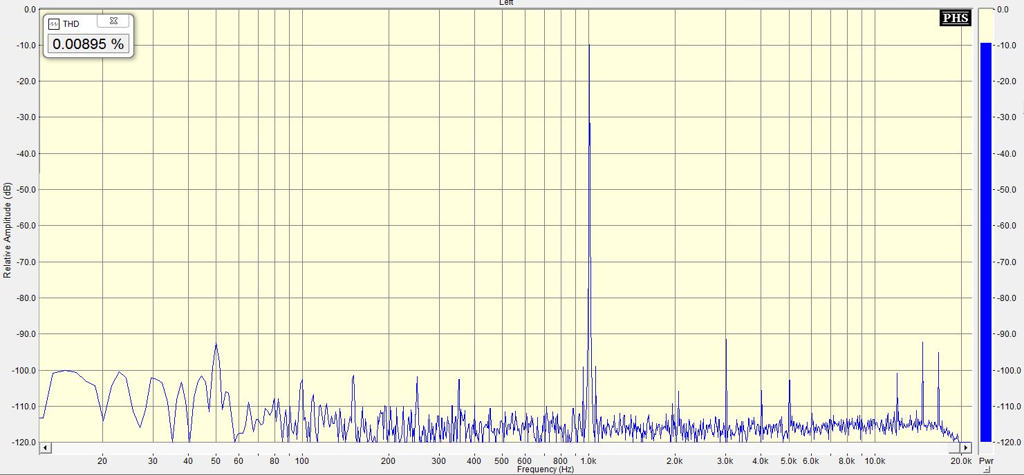

    Искажения на нагрузке 5 Ом при выходной мощности 1 Вт:
    THD (1кГц)= 0.009%
Название:	1w 5om thd.jpg
    Искажения на нагрузке 5 Ом при выходной мощности 10 Вт:
    THD (1кГц)= 0.015%
Название:	10w 5 om thd.JPG

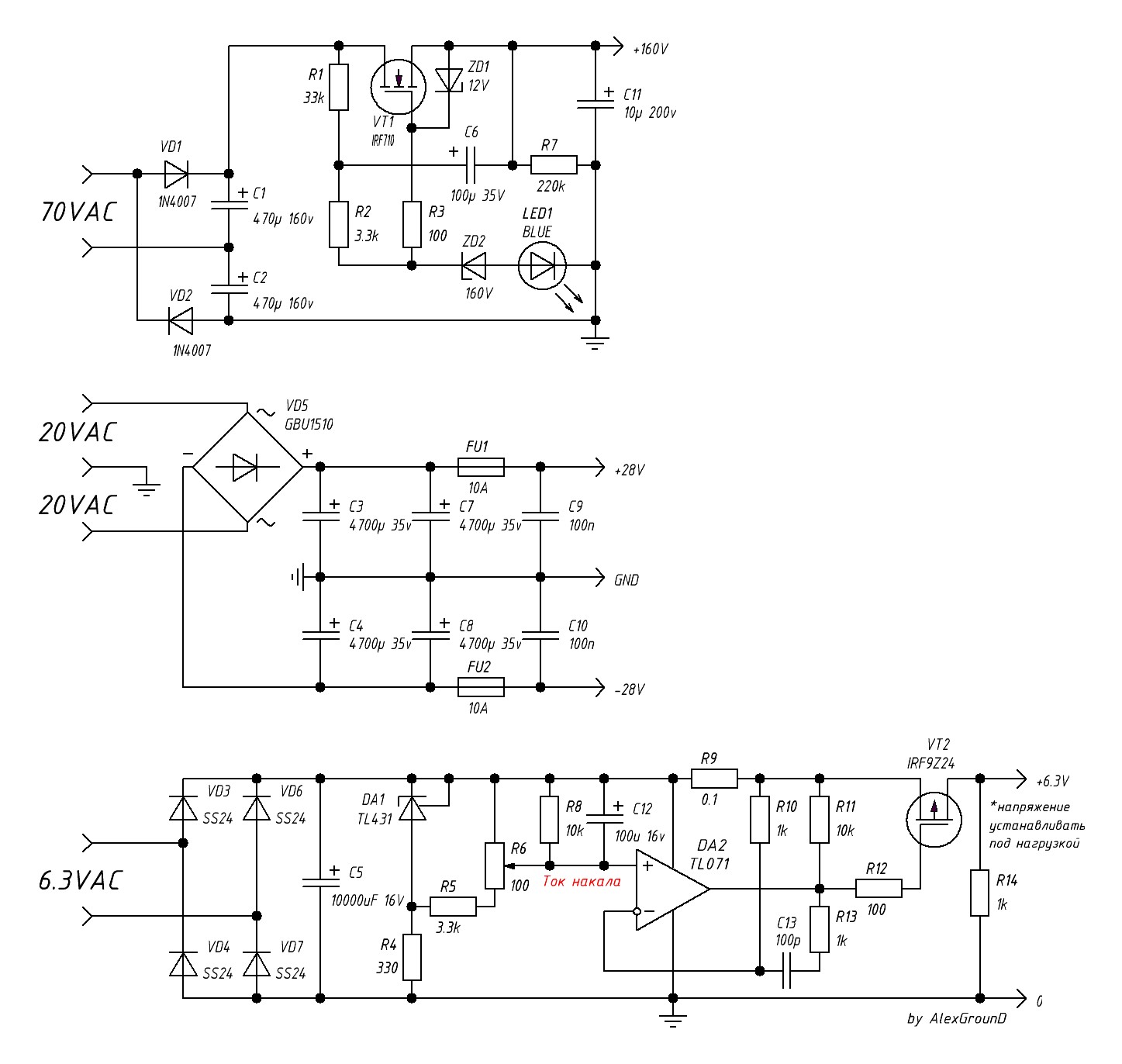

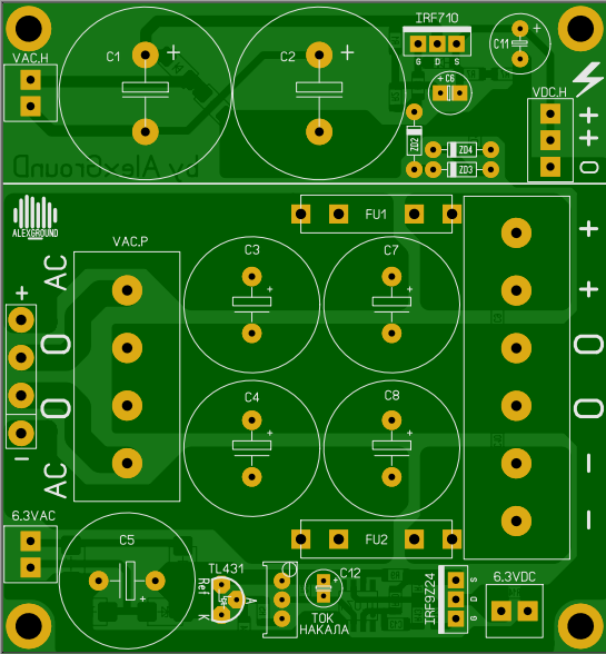

    Простой блок питания со стабилизацией анодного напряжения и тока накала
    Цитата Сообщение от Alex Ground Посмотреть сообщение
    Предлагаю вариант простого блока питания для данного усилителя.
Название:	bp rosa mod.JPG
    Печатная плата
    Габариты: 80*86 мм
    Файл платы БП в SprintLayout
    BP ROSA-HB1 lay_gerber.rar

    По умолчанию Re: Гибридный усилитель ROSA-HB1
    Ток второй сетки четно-нелинейный, поэтому конденсатор даже электролит - не вариант, ибо детектирующий эффект по огибающей, нужен стабилитрон
    R9 лечение головы гильотиной
    Аватар для Alex Ground
    15.03.2023
    332
    Спасибо, в симуляции замена конденсатора на стабилитрон никак не повлияла на уровень искажений, возможно в железе получится увидеть какое либо улучшение.
    В чем проблема с ним? Входное сопротивление ВК более 1МОм, сопротивление R9 в 100 раз меньше
    https://forum.vegalab.ru/showthread....=1#post2655568
    Он лишний, проще Скорр увеличить
    15.03.2023
    332
    Можно без него, но нужно будет увеличить Cкорр примерно до 20...25пФ, первый полюс сдвинется левее, глубина ОС на краю диапазона(20кГц) упадет на 3..5дБ, а её и так не много, а преимуществ, кроме экономии трёх копеек не будет, мне не жалко добавить резистор. С ним коррекция получается "мягче"
    Старый знакомый Аватар для IDDQD
    07.09.2014
    Россійская Имперія
    801
    Рад, что вам понравилась схемка. Хотел узнать про термостабильность, ток покоя ВК не растёт?
    15.03.2023
    332
    Схема очень интересная, спасибо, что поделились, одно из лучших квазикомплементарных решений из тех что мне встречались
    Ток покоя стоит на месте, в этой схеме ГСТ термостабильность обеспечивается равенством температур VT3 и VD6. Но так как они находятся рядом и на них выделяется малая мощность, то я не обеспечивал им физически контакт принимая что температура их корпуса примерно равна.
    Все ещё есть небольшая зависимость тока покоя от напряжения питания, примерно на 30мА при изменении питающего напряжения на 5в, это можно исправить если застабилизировать ток через r15.
    Хотя ещё раз подумав об этом, думаю добавлю стабилитрон и резистор в схему, всего две детали, а зависимость тока покоя от напряжения питания практически исчезнет. Постараюсь сегодня обновить схему и плату
    UPD.
    Проверил схему со стабилитроном (уже обновил в шапке темы) на макете. При изменении питания с +-25 до +-15 ток покоя изменился на 3мА.
    Последний раз редактировалось Alex Ground; 12.10.2023 в 11:36.
    Посмотрел ваш вариант ИТ в симуляторе - да, он лучше.
    15.03.2023
    332

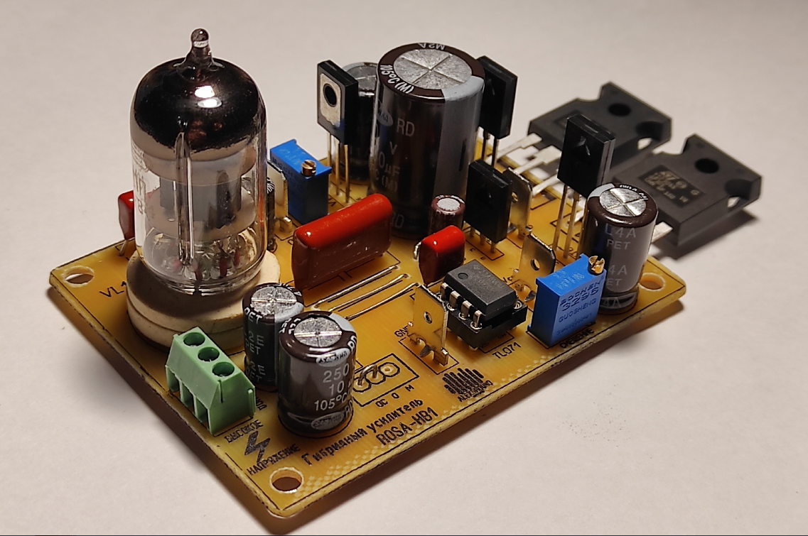

    Собрана и проверена полная плата
    Файлы для скачивания добавил в шапку темы.
    Последний раз редактировалось Alex Ground; 23.10.2023 в 08:11.

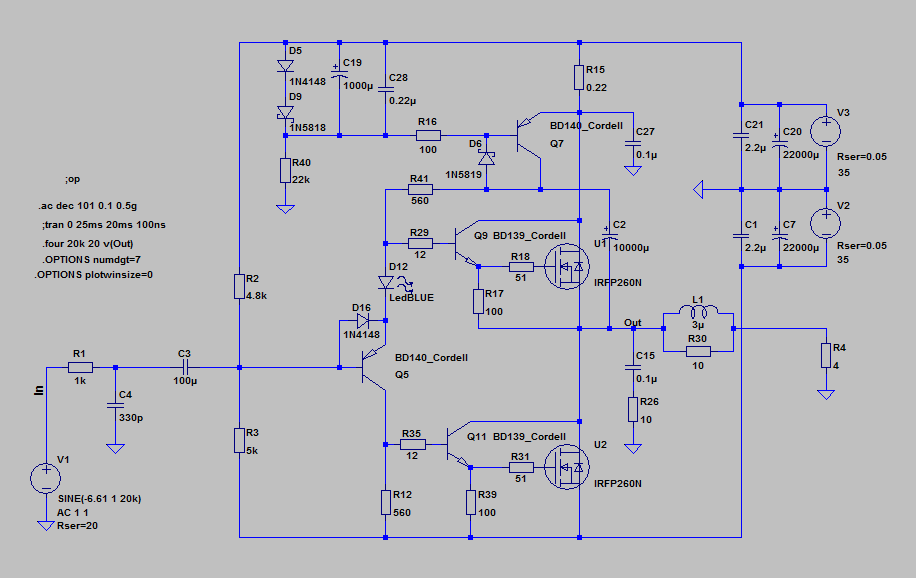

    Старый знакомый Аватар для antonluba
    12.12.2014
    Сочи, Коломна
    776
    R19 тоже надо на источник тока заменить. Только как это сделать правильно?
    А вообще надо без него попробовать.
    И немного перераспределить токи в ВК.
    Например, R25, R26 по 68 Ом поставить, а R18, R20 - 220 Ом
    А можно как-то линеаризовать ламповую часть?
    15.03.2023
    332
    С какой целью?
    Искажения без нагрузки, по идее они близки к собственным искажениям лампы, примерно в 2 раза ниже чем с нагрузкой, то есть порядка 0.03% при действующем напряжении на выходе соответствующему 10 Вт мощности на 4 Ом. Спектр его похож на тот что приведен в посте #14 с замером на мощности 1Вт, достаточно хороший результат, но думаю всегда можно сделать лучше, однако усложнение может выйти непропорционально улучшению
    Попробуй хотя бы помоделировать без него.
    По идее VT2+ВК уже образуют тройку и вклад VT1 в усиление будет нулевой, если не отрицательный.
    Только ухудшит частотные свойства. Имхо
    ---------- Сообщение добавлено 19:10 ---------- Предыдущее сообщение было 19:08 ----------
    Я прикрутил этот ВК к моей модели улучшенного Лина и VT1 ничего не дает совсем.
