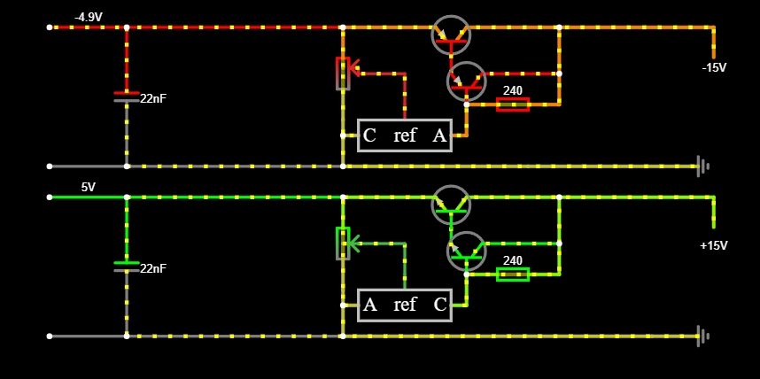

    Доброго дня!
    Имеется схема, как и платка готовая... очень нравится по звуку.
    Но текущая схема работает с положительным питанием.
    Помогите знающие люди, переделать схемотехнику под отрицательное питание.

    По схемотехнике это обычный составной эмитерный повторитель, у которого на базе референсное напряжение Просто переделайте на другую проводимость.

    Вместо рпр транзисторов, поставить прп и наоборот, элеткролиты тоже перевернуть.
    Вот с комплементарной 431-й боюсь будут проблемы, но пара 7805/7905 решит и эту проблему
    А можно без замены транзисторов? То есть использовать 2n3055 и BD139?
    По умолчанию Re: Помогите переделать схему на (2n3055+TL431+BD139)
    Можно, смотри сюда https://forum.vegalab.ru/showthread....=1#post3159539

    Цитата Сообщение от митяич Посмотреть сообщение
    Прогнал в симуляторе... Да, вроде все работает.
    Спасибо большое!

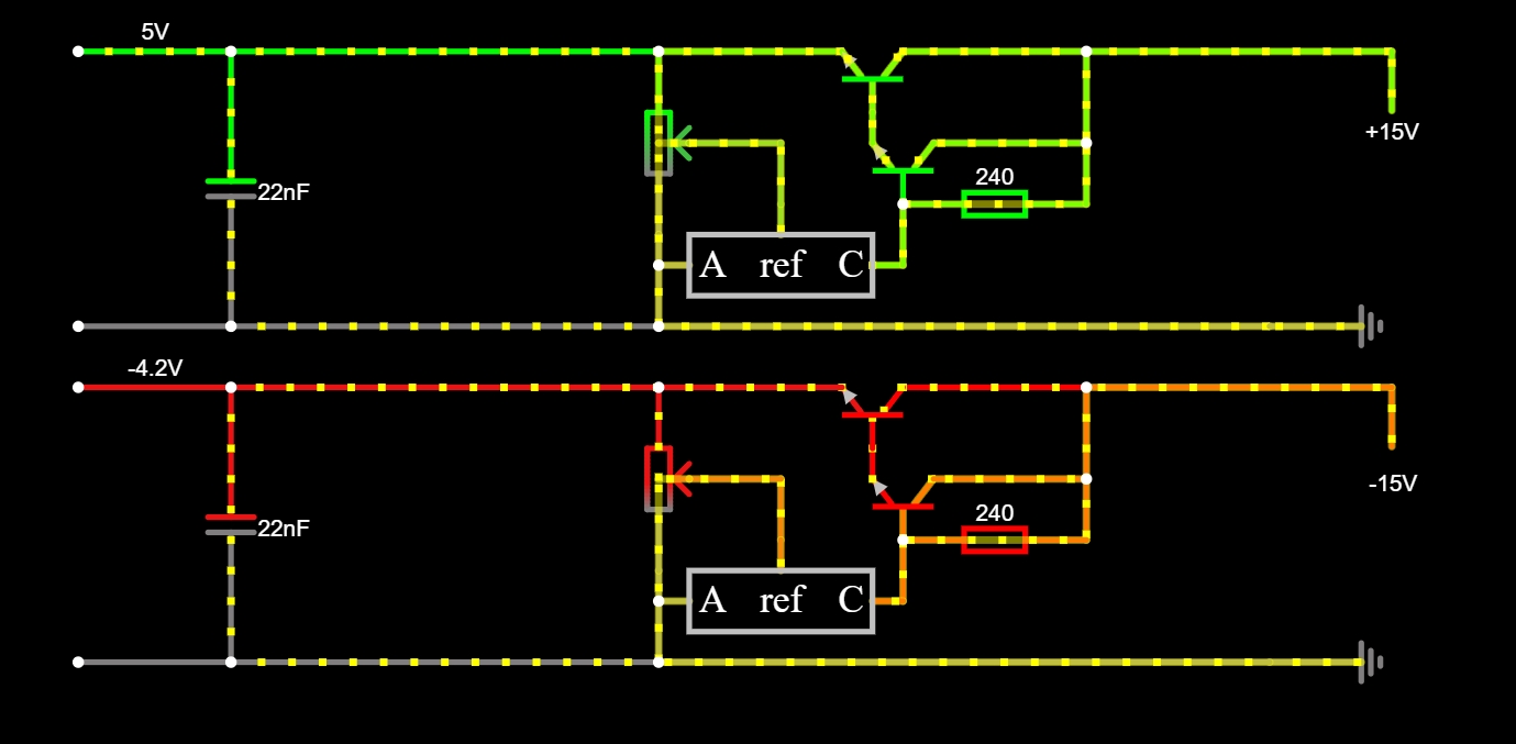

    ---------- Сообщение добавлено 16:35 ---------- Предыдущее сообщение было 16:22 ----------
    но почему то напряжение не регулируется
    ---------- Сообщение добавлено 16:36 ---------- Предыдущее сообщение было 16:35 ----------
    постоянно показывает -4.2V
    И че, не сгорело?
    Благодарю тебя...
    перечитал/пересмотрел кучу разных двухполярных параметрических стабилизаторов. Все они сделаны так как ты написал...
