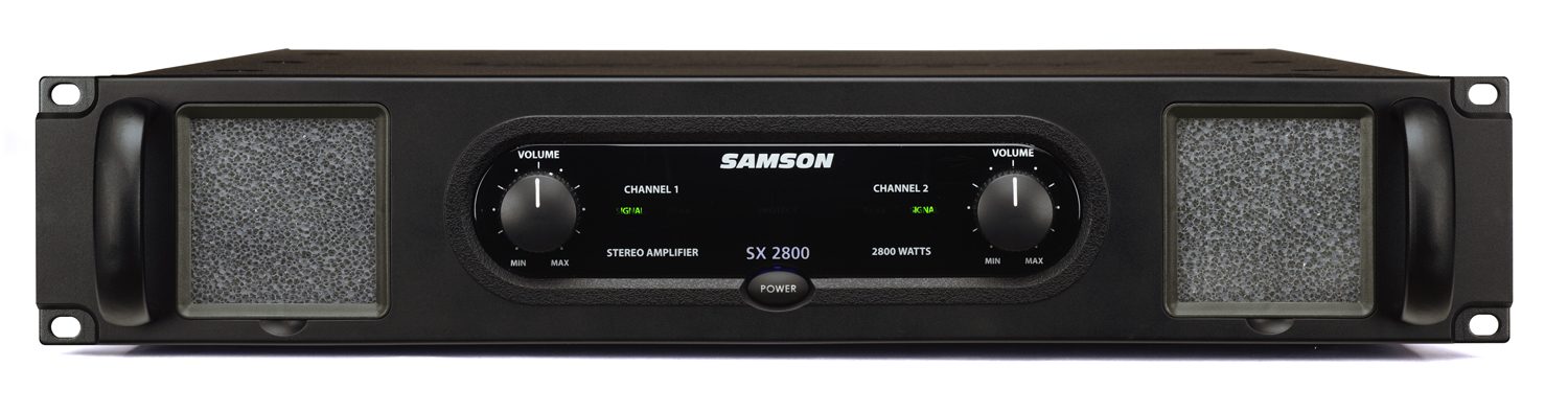

    а что скажете насчет такого красавца, выставили за 25тр но спустя неделю отдают за 20тр
    Behringer EPQ2000
    2 х 1000 Вт на 4 Ом, 2 х 600 Вт на 8 Ом.
    конечно это беринжер... про них пишут что искажают звук уже с середины мощности...
    не работает на 2 ома..
    еще и импульсный блок питания не добавляет надежности
    все таки, наверное, в первую очередь буду искать усилитель с большой баранкой внутри (трансформатором)
    минус один потенциально ломучий и важный узел в усилителе
    вот недавно наткнулся на усилитель
Название:	SAMSON SX2800.jpg
    SAMSON SX2800, класс H, отдают за 18тр
    700 Вт на канал/8 Oм
    900 Вт на канал/4 Oм
    1400 Вт на канал/2 Oм
    внутри большая баранка, правда одна а не две как в Васином 5050
    не подскажете что за схемотехника там?
    Если пара динамиков в параллель по 500 Вт то усил должен уметь отдать не 1 кВт, а 2 кВт на канал...
    А это уже другие деньги))))
    что на 8m400, что на 8mi100, пишут мощность 250 w AES, сколько это тогда программная?
    Последний раз редактировалось bass_po_pochkam; 30.09.2023 в 03:04.

    Какая разница какой усил? Сейчас навалом мощного хорошо звучащего Д класса недорогого. Сейчас бы по помойкам искать древний хлам, а потом его же паять. Но судя по концепции АС система изначально мусорно-помойная. Попахивает автозвуком. Там тоже так строят.
    Завсегдатай Аватар для ВаСыЛь
    19.11.2016
    1,963
    По умолчанию Re: на какой усилитель можно расчитывать за эту сумму
    Behringer EPQ2000
    Пишут 320 RMS где-то даже 650 программы... Если катушка больше 2" то верить можно...
    По усилителью "Самсон " скорее всего там клон qsc
