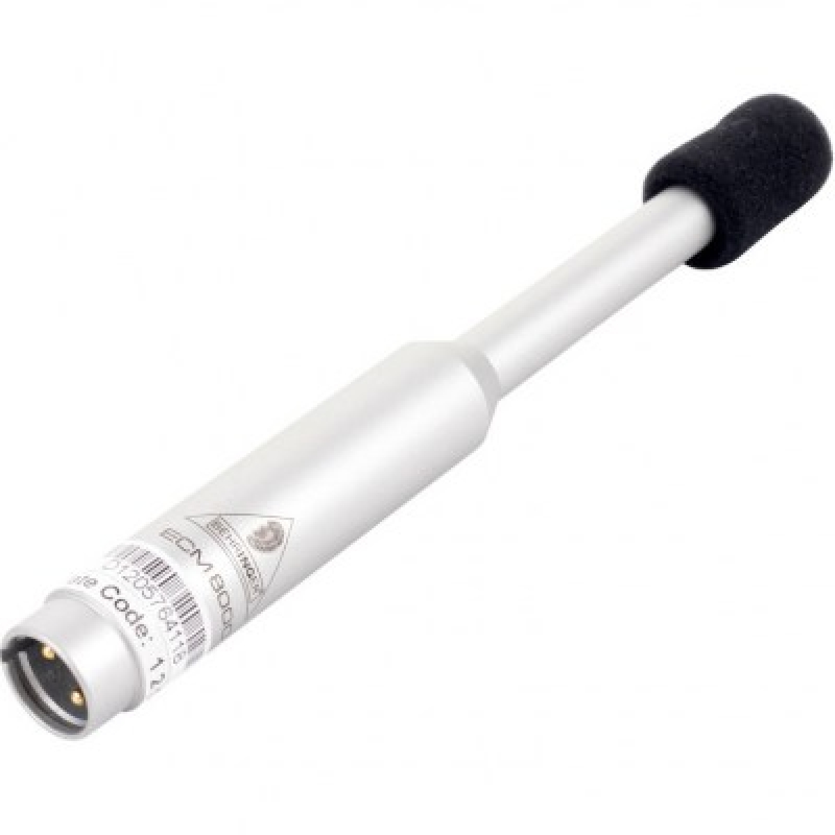

    Всем доброго времени суток! Подскажите пожалуйста где можно скачать файл калибровка для программы REW под микрофон ECM8000?
    И вообще как он в плане точности, сильно ли гуляет собственная ачх от партии к партии?

    Дык калибровочный файл снимается для каждого конкретного экземпляра микрофона, исправляя кривизну АЧХ именно данного экземпляра микрофона. И снимается он в заглушенной камере по эталонному микрофону. Вместе с таким файлом кривизна АЧХ получается не хуже эталонного микрофона.
    Без файла этот тип микрофона весьма ровен до 6-8 кГц с самого низу. А вот выше - весьма крив.

    Толку от некоего общего файла калибровки, который когда то гулял по сети - НОЛЬ
    Более серьезные фирмы прикладывают или дают скачать индивидуальный калибровочныйй файл для каждого конкретного мика по серийному номеру.
    В данном конкретном случае таких фалов нет.
    Если хочется максимальной точности то можно заказать калибровку в лабаратории. Но если для целей свидения колонок то можно не заморачиваться, он достаточно хорош.

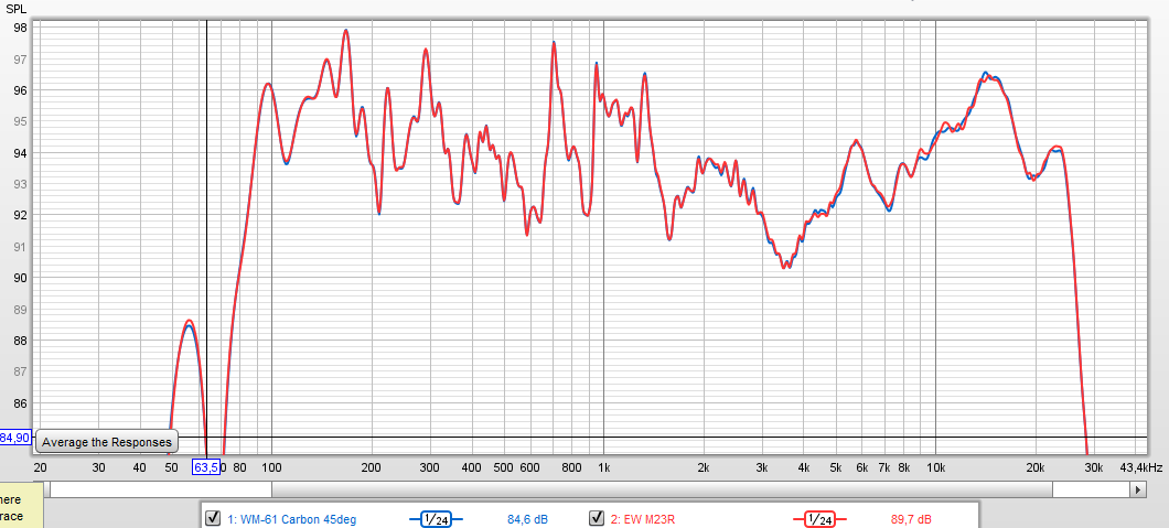

    По умолчанию Re: Калибровка микрофона ECM8000
    Он говорит про 0,1дБ именно в домашних условиях.
    АЧХ одной АС измеренные калиброванным микрофоном и эталонным.
    Измерено в комнате со всеми стояками и отражениями.

    ---------- Сообщение добавлено 13:44 ---------- Предыдущее сообщение было 13:26 ----------
    Цитата Сообщение от Sonic5309 Посмотреть сообщение
    Максим а можно про методику по подробнее ну в общих чертах?
    Честно говоря в общих чертах много надо писать, но в целом ничего особенного, все это давно известно и описано в различных источниках, обрывками конечно, но что делать. Много моментов по установке микрофона и АС, даже ориентации стоек, точности позиционировании микрофонов после замены, сглаживании, обработки измерений, корректировки и подгонки ФЧХ, потом уже арифмитическая разница ну и обязательно проверка поправочного файла (я выше привел как раз результат проверки)
    Следующий этап - официальная поверка микрофона с файлом калибровки с сертификатом в сторонней сертифицированной организации. Это если кому-то нужно.
    Последний раз редактировалось mAxSpace; 12.09.2023 в 13:39.
