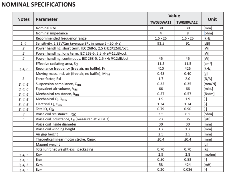

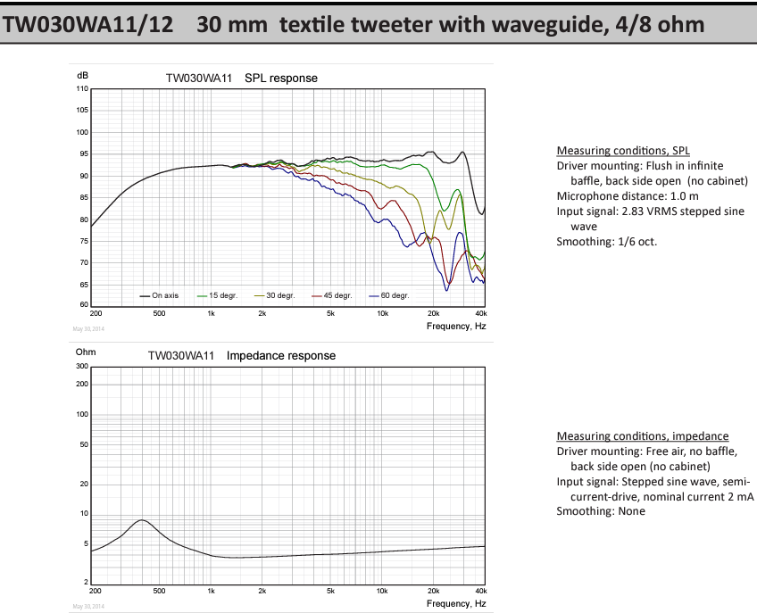

    Всем доброго времени суток!
    Интересует удастся ли свести SEAS H0955-08 (L21RNX/P) и wavecor tw030wa11 пассивным фильтром ?
    Настораживают всплески на диапазоне с 5 кГц + разница в сопротивлении и чувствительности динамиков.
    За счет широкого диапазона у высокочастотника, хотелось бы порезать басовик как можно ниже (~1.5 кГц) вторым порядком и тем самым избежать последствий этих всплесков
    Имеет ли смысл браться за подобный проект не имея при этом опыта ?
    Так же в наличии есть Visaton w250 s на 4 ома, но все же хотелось бы колонки на SEAS
    Графики ачх и параметры т-с прикладываю ниже:

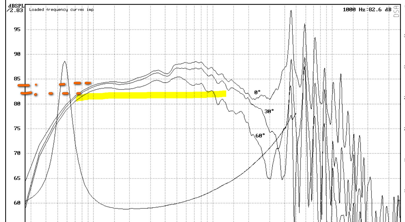

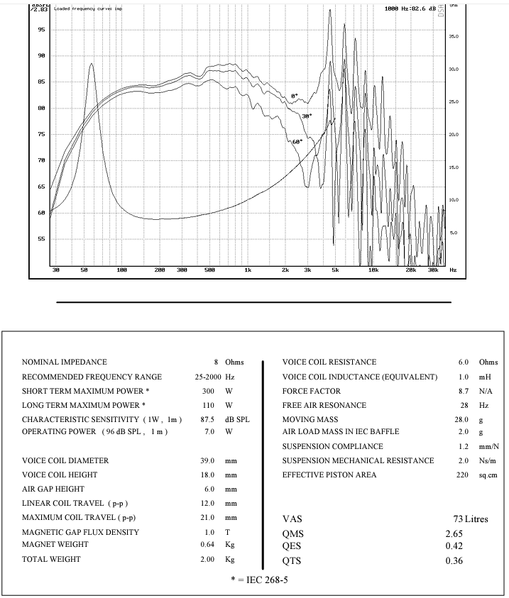

    wavecor tw030wa11

    Делить не выше 1,5 кгц вторым порядком. Чувствительность выравнивается L-pad (резистором) в кроссовере пищалки. Возможно потребуется режектор на НЧ около 5 кгц.
    Кроссовер нетривиальный.
    "...разработан для использования в качестве высококачественного низкочастотного динамика. Чрезвычайно жесткий алюминий
    диффузор ... 500–1500 Гц....режимы на более высоких частотах требуют особого внимания при проектировании кроссовера"
    http://www.seas.no/images/stories/vi...55_l21rnxp.pdf
    Двухполоска может не получиться (звучание не понравится)
    Просится 3 полоса (как вариант, купольная СЧ головка). Существуют алюминиевые СЧ-купольники от SB, HiVi, Tangbeng

    Данная разница не проблема, она вполне типична. С этим проблем не будет 100%.
    Я бы больше боялся того что АЧХ после 1кгц сильно заваливается, это означает что динамик не очень охотно играет СЧ, мне пока непонятно почему.

    У меня стоят такие вейвкоры. На мой слух они хорошо играют. Единственный нюанс, из-за размеров, ВЧ у них "ффф-экающие". Остроты и искристости я в них не заметил, как и заявленной чувствительности. Возможно она такая и есть, но из-за особенности подачи, реально низких искажений - воспринимаются вот так.
    По поводу Сиса - это вуфер и играть ему низко (лично я, выше 500 не стал бы его слушать). Если интересует качественная середина (у вейвкора она качественная), то это не пара, ИМХО.
    PS: У wavecor tw030wa11 отличная середина, но немного "приглушенный" верх. Это серединистый динамик, ему нужна серединистая пара. Не резать его очень низко и он одарит отличной серединой и сдержанным верхом.
    Потому что это вуфер. И не самый лучший. И Сис мне разонравились совсем что-то. Тухлые они.

    Я имел в виду конкретную причину что сделало его таким
    Слабый мотор. Еще, КМК из-за резкого выхода в зональный режим "эффективная" масса поршня высокая дольше, чем у аналогичного "мягкого" дифа.
    Я бы сказал что он слабый в верхней части своего диапазона, снизу он, судя по заявленному графику очень даже не слабый.

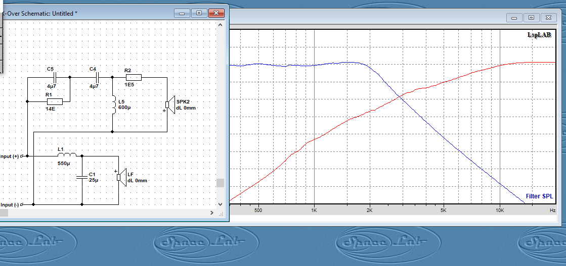

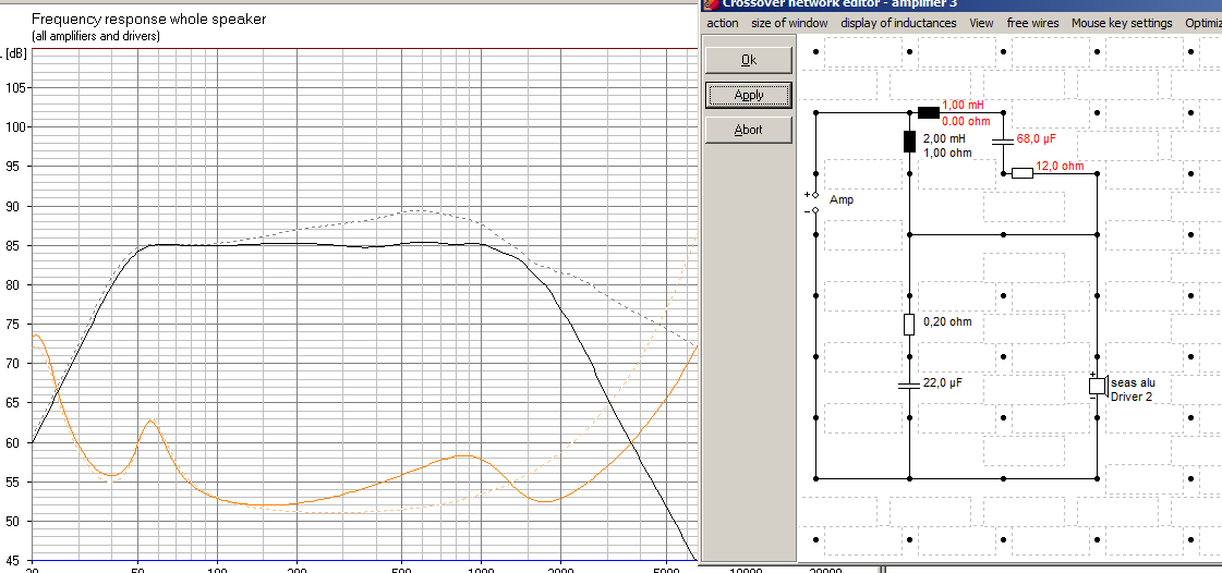

    Хорн коррекция, она применяется в рупорных системах. Визуально её на схеме может быть и не видно, дело в передаточной фильтра.
    Вот пример АС с рупорным ВЧ.
    ...или так.
    ..кстати, 1 клетка = 5дБ
    Последний раз редактировалось mAxSpace; 08.09.2023 в 09:34.

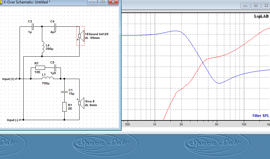

    Добрый Аватар для Gudronov
    10,367

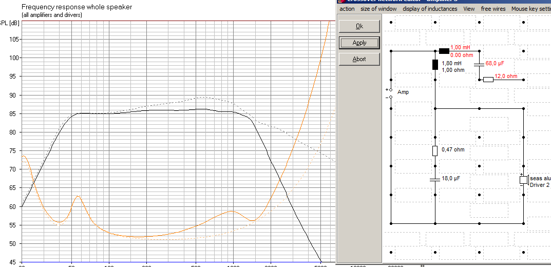

    По умолчанию Re: Сведение динамиков в 2х полосной акустике с разной чувствительностью и импедансом.
    Темнушно (с модной компенсацией спада 2пи-4пи).
    Вон она похожая горбатенькая страшненькая серенькая ачха, ящик - какой-то.
    4пи, дифракция по всем краям включена.
    И масштаб разрушений.
Название:	Без сопли.png
Название:	С соплей.png
    Да. Импеданса не видно, по шкале spl 1ом=1гц.
    В таком стиле на полутора уж точно получится. Никаких кирпичей не вижу.
