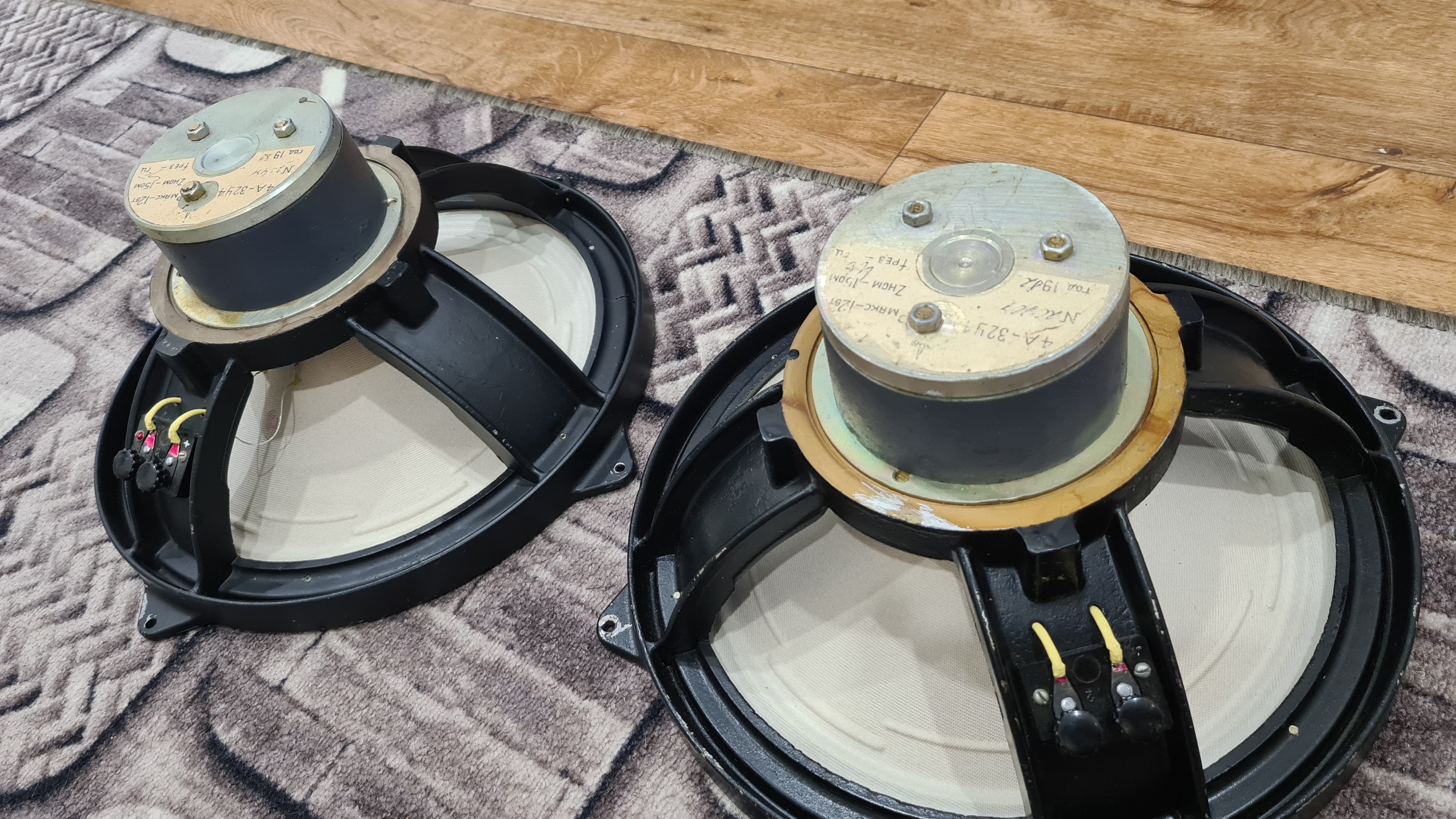

    Наверное я упустил не маловажное обстоятельство. Усилитель буду собирать для динамиков 4А32 кинап ломо на кобальте. Сопротивление по постоянке у них в районе 8 Ом.
    ---------- Сообщение добавлено 16:58 ---------- Предыдущее сообщение было 16:52 ----------
    ---------- Сообщение добавлено 16:59 ---------- Предыдущее сообщение было 16:58 ----------
    Возможно, вообще посоветуете для них совершенно другой усилитель.
