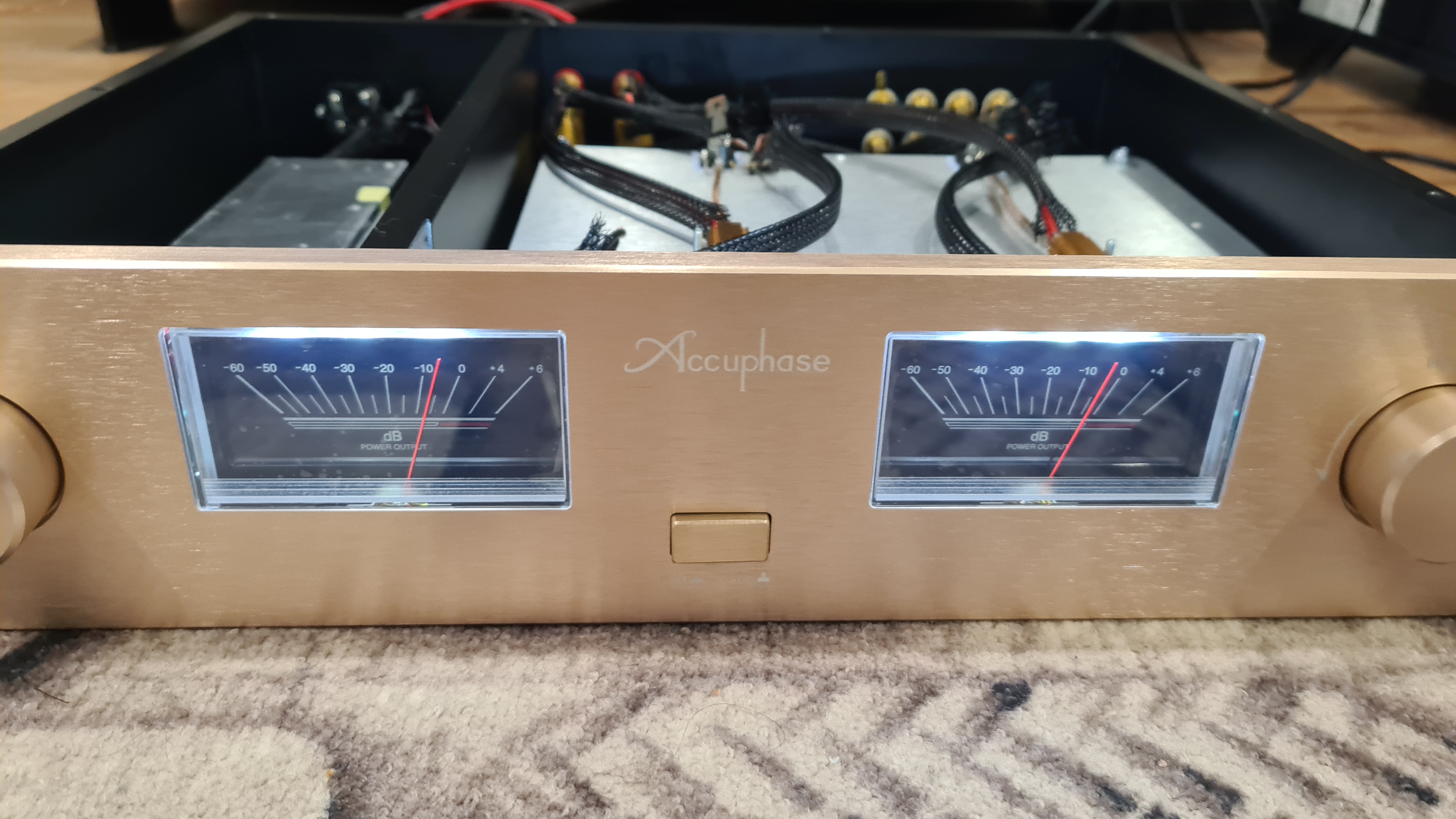

    А скажу ка я вам еще проще. Мне очень нравится звучание не только того Sony ) Очень нравится звучание простейших однотактов в классе А. Марк Хьюстон, JLH. Строил даже сам свой усь. 5198 + 911 в схеме Дарлингтона. Нагруженный на источние тока - результат один: "яркий, живой" звук. Очень нравится. Но у всех одна и та же беда - очень низкая выходная мощность ((( Ну как по мне, просто потрясно звучит вокал, инструменталка. Хотя и электроника так же не плохо звучала. Энергично прям. Но громкость максимальная, беда ) Но и утюги еще конечно же... ИМХО
    ---------- Сообщение добавлено 14:39 ---------- Предыдущее сообщение было 14:12 ----------
    Собирал вот вполне звучащий аппарат. Кайфовал с него. Но сейчас жаль такие уже никак не прокатят... С5198 + bd911 кайфово играл. Причем менял 911 на другие - не то! Именно эта связка дарлингтона. На фото еще был на тот момент резистор. Без источника тока...Нажмите на изображение для увеличения.
    ---------- Сообщение добавлено 15:17 ---------- Предыдущее сообщение было 14:39 ----------
    Светодиоды в ИОН, это частности. Схемотехника классическая. Немного творчески переработанная. Если собрать без ошибок, то все работает сразу.
    А то, что у вас в топике, из-за кажущейся простоты вам понравилось. А на самом деле перевод времени и неплохих деталек, ИМХО.
    Я правильно понял, что это класс А?
