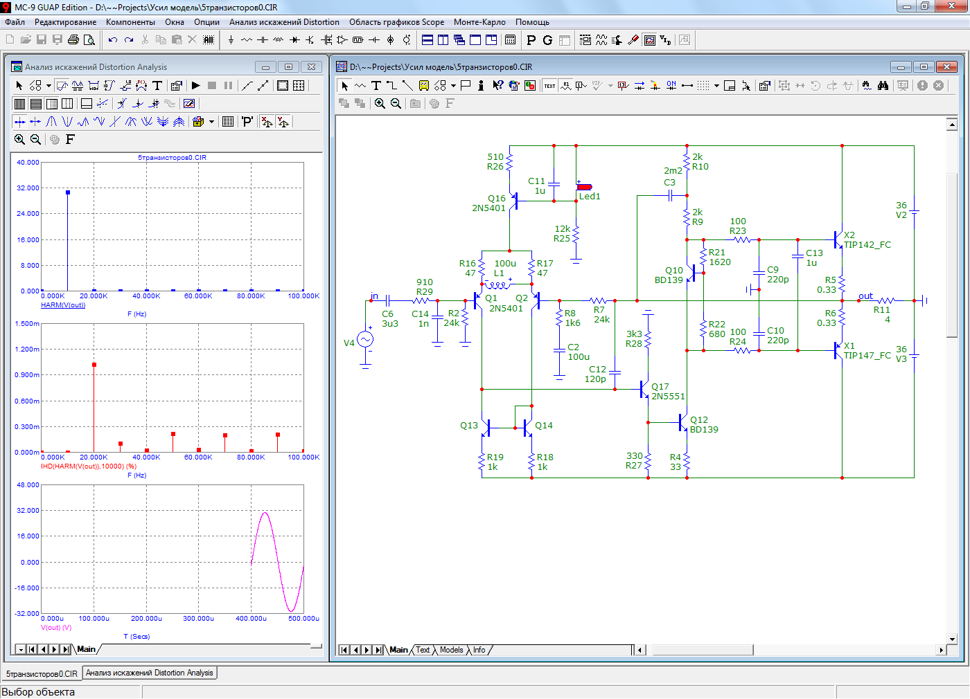

    По умолчанию Что еще мы можем сделать с Линном
    Была такая тема на ̶д̶р̶у̶ж̶е̶с̶т̶в̶е̶н̶н̶о̶м̶ соседнем форуме.
    https://rcl-electro.ru/threads/%D0%A...%BE%D0%BC.344/
    Там применяются такие приемы, как: противоперегрузочная коррекция, двухполюсная коррекция на опережение в цепи ООС и коррекция в эмиттер дифкаскада.
    Я взял за основу схему из моей давнишней темы: https://forum.vegalab.ru/showthread.php?t=85751

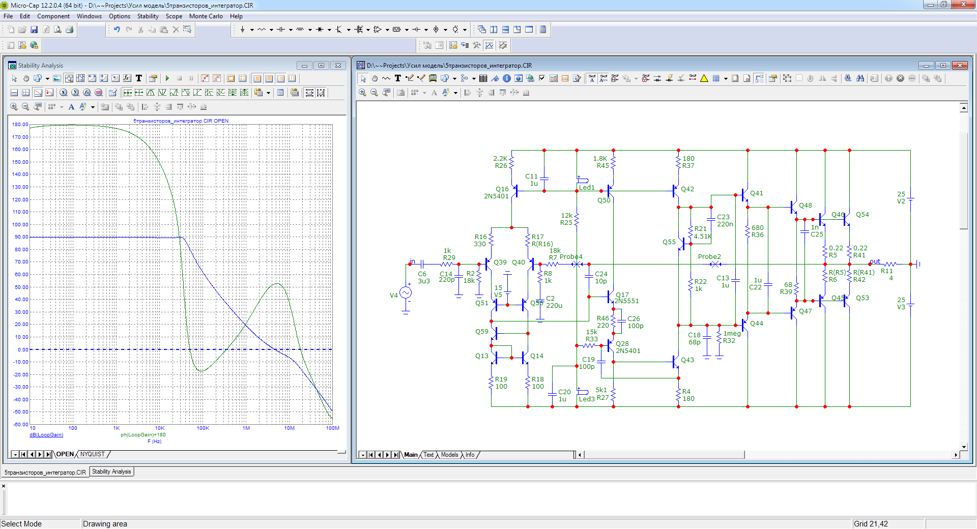

    И дополнил ее интегратором по образцу из темы: https://forum.vegalab.ru/showthread.php?t=93968
    Получилось так:
    Моделирование показывает отличную устойчивость, хороший клип, низкий Кг.
    Искажения можно еще снизить, если немного усложнить УН
    Модели прилагаются.
    5транзисторов_интегратор_2.zip
    5транзисторов_интегратор.zip
    UP/ В посте #23 пояснение и файл с корделловскими моделями транзисторов:
    https://forum.vegalab.ru/showthread....=1#post3155803

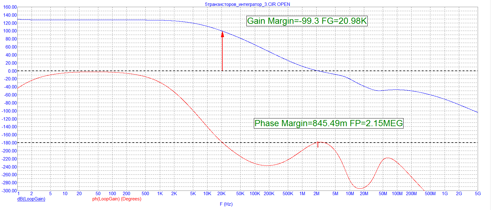

    не портите то, што работает
    То, что испортил - это факт. Поставил нормальные (корделловские) модели транзисторов и вот что вышло (токи выставил одинаковые):
ID:	440535 Нажмите на изображение для увеличения.

    Цитата Сообщение от nemool Посмотреть сообщение
    То, что испортил - это факт. Поставил нормальные (корделловские) модели транзисторов и вот что вышло:
    Корректируется несложно
    ---------- Сообщение добавлено 17:47 ---------- Предыдущее сообщение было 17:46 ----------
    Модель прикрепил бы, что ли
    5транзисторов_интегратор_3.CIR
    Аватар для antonluba
    12.12.2014
    Сочи, Коломна
    808
    По умолчанию Re: Что еще мы можем сделать с Линном
    Да, все стало плохо. Нужно таки другие транзисторы. на выход УН и драйверы тройки.
    Но смысл, я думаю, сохранится.
    ---------- Сообщение добавлено 19:08 ---------- Предыдущее сообщение было 18:58 ----------
    KSC3503 и KSA1381 хорошо станут.
    ̶Н̶у̶ ̶и̶ ̶п̶е̶т̶л̶е̶в̶о̶е̶ ̶т̶е̶п̶е̶р̶ь̶ ̶1̶4̶0̶д̶Б̶ ̶н̶а̶ ̶2̶0̶к̶
    5транзисторов_интегратор_3_up.CIR
    Последний раз редактировалось antonluba; 20.09.2023 в 17:23.

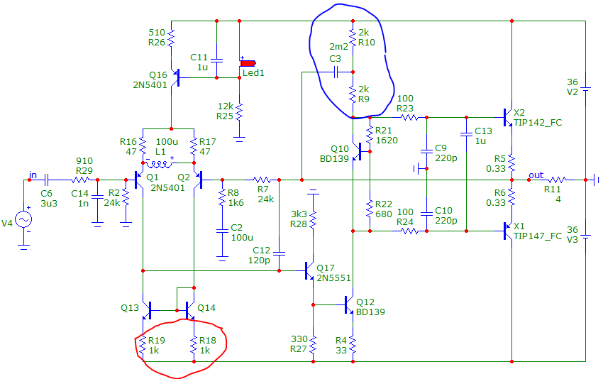

    Ну так красненькие резюки великоваты минимум на порядок, а синенькие наоборот на порядок маловаты.
    Эта схема неактуальна.
    Плохо стало последней схеме при замене моделей на корделловские.
