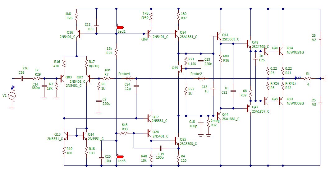

    Я хочу пояснить.
    Схема реализует хорошо зарекомендовавший себя принцип "источник тока работает на интегратор".
    Входной дифкаскад преобразует напряжение в ток, УН и ВК - образуют инвертирующую схему, охваченную конденсатором C24 - интегратор, внутренний каскад на Q28 с частотно-зависимой обратной связью C19R33 (второй интегратор) улучшает устойчивость и увеличивает крутизну спада петлевого усиления на ВЧ.
    Модель показывает петлевое около 85дБ на 20кГц, хорошую симметрию, приемлемый клип и быстрый спад спектра гармоник.
    Самая простая схема выглядит так:

    А С19, С19 зачем такого ужасного номинала?
    Резюки первого дифа крутоваты, а второй совсем без них.
    Аватар для antonluba
    12.12.2014
    Сочи, Коломна
    776
    По умолчанию Re: Что еще мы можем сделать с Линном
    Резисторы в эмиттерах первого дифа взяты с небольшим запасом, чтобы можно было снизить емкость конденсатора коррекции C24 при проверке прямоугольником.
    Емкость C19 обеспечивает устойчивость (отсутствие выбросов) опять же при проверке прямоугольником.
    Хотя здесь источника прямоугольного сигнала не видно, но он есть )))

    А для Q17 точно источник тока на Q69 нужен?
    12.12.2014
    Сочи, Коломна
    776
    Если не ограничить ток, получается сильно кривой клип в нижнем плече. Можно сделать резистором, но ИТ лучше.
    Что это за два ИТ коллекторами друг в друга (Q69 Q17)? Может нужна перемычка БК на Q69?
    12.12.2014
    Сочи, Коломна
    776
    Вообще-то я думал, что Q17 - это общий коллектор (поскольку выход у него эмиттер), ток через который ограничен Q69.
    Если вас устроит, можно вместо Q69 поставить резистор 12-15кОм.
    ---------- Сообщение добавлено 20:37 ---------- Предыдущее сообщение было 20:36 ----------
    Или покажите, как правильно сделать
    03.06.2009
    BLR
    3,228
    Общий коллектор это не тогда, когда выход эммитер, а когда коллектор подключен к низкоимпедансному источнику (например земля или питание). Соб-но само название на это намекает.
    Дело не в том что устроит меня, а в том, что в таком виде оно не работоспособно. Нельзя соединять два источника тока без привязки к потенциалу. В симуляторе оно может как-то и работает, но в реальной схеме один из транзисторов уйдет в насыщение.
    Я могу только сказать как точно неправильно. Соединять ИТ как на той схеме неправильно.
    Здесь так и получается.
    В нормальном режиме верхний транзистор в насыщении. Потенциал коллектора близок к + питания.
    А вот в клипе, когда насыщается нижний транзистор, верхний становится источником тока и ограничивает ток всей цепи.
    Можно ограничить и резистором, но ИТ лучше. Во всяком случае в модели
    А, ну если так задумано, то ок. Я видимо упустил смысл в обсуждении.
    Q17 Q28 по сути "разогнутый дифф". Может, "согнуть" его обратно?
    На первый взгляд не видно препятствий для "сгибания".
    Источник тока останется. Но обычный дифкаскад хорошо отрабатывает область ограничений.
    Тоже подобной дилеммой мучился, и в итоге оставил диффкаскад для задания рабочих областей тока в режиме клипа.
    Элегантней придумать сложно.
    Я уже написал, что это простейшая схема. Можно даже пробовать переделать готовые конструкции.
    Да, понимаю. Речь идет только о замене NPN Q17 на PNP и смена включения. То есть, сложность схемы не меняется.
    Но клип от этого стал хуже. Нужно лепить диоды и т.д...
    Так что, разгибание диффа сложно назвать "оптимизацией схемы"
    Моделирование показывает, что схема с обычным дифкаскадом (вместо разогнутого) имеет худший клип, даже если не использовать токовое зеркало.
    В схеме с токовым зеркалом выход из клипа на 20кГц затягивается просто недопустимо. Цепи антиклипа становятся обязательными.
    Кроме того, нужно дополнительно согласовывать "опорное" напряжение для резистора внутреннего интегратора, то есть делать дополнительный источник напряжения, потому что ни одно из имеющихся напряжений использовать не получается.
    Поэтому обязательно буду пробовать собирать эту схему в рамках модульной концепции. Пока она мне кажется очень интересной.
