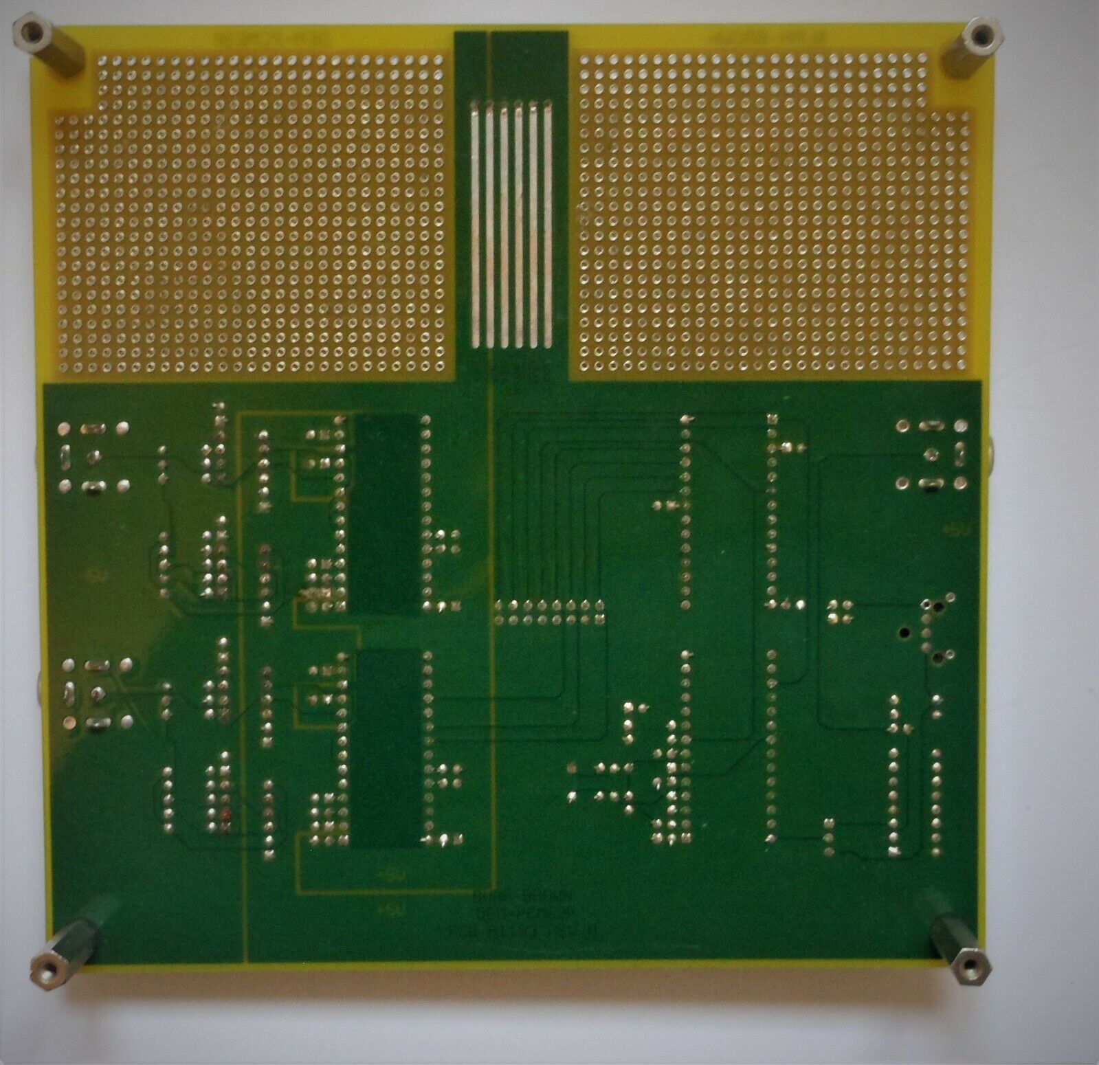

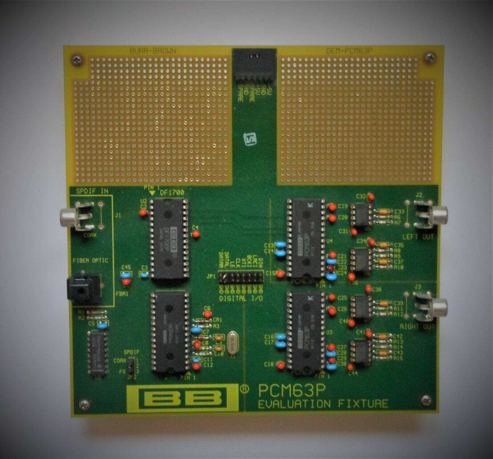

    Доброго дня, потехоньку думаю разбирать плату Burr Brown для PCM63-K/Y.
    В целом текущая обвязка сильно отличается от эталоной (от Burr brown), так как она далеко по звучанию от той что записано звукорежисером.
    На текущий момент ЦАП имеет следующию архитектуру
    Транспорт: Xign u30, ЦАП-ЧИП PCM63-Y NOS, ОУ : 4xOPA2604AP
    Усилитель JLH1969
    Позже, буду дополнять информацию...

    Цитата Сообщение от NikNet Посмотреть сообщение
    за что 14 нога PCM63 отвечает, нигде не нашел?
    14 нога - по даташиту NC, может 4 имелась в виду - Offset Decoupling Capacitor ?

    >На эту ногу посажен электролит...
    Если это evaluation board, я бы не сильно задумывался, зачем они на какую-то ногу посадили электролит.
    Надо верить даташиту.

    А где там на 14 ноге электролит?
    Качество фото так себе, но я не вижу!
    На 13-ой (как и по схеме) есть. А на 14 не вижу.
    Аватар для NikNet
    16.06.2022
    210
    По умолчанию Re: Обвязка ЦАПа PCM63-K от BurrBrown
    Да, немного запутался, оказывается на 28 ноге. Тогда все норм...
    Спасибо!
