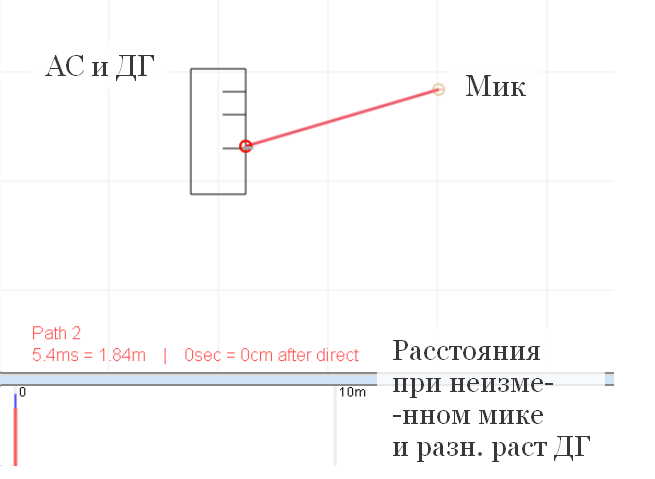

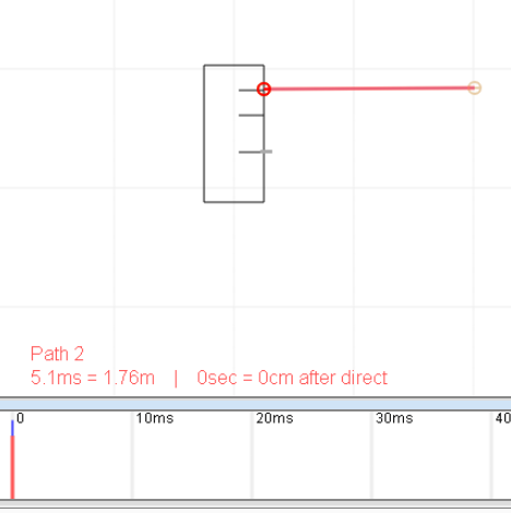

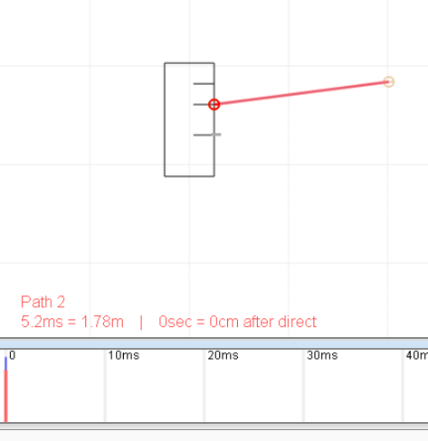

    Если я правильно понял, что речь о "тру" расстояниях от ДГ на плоскости баффла, при неизменно установленном микрофоне, по оси баффла, то даже при совершенно плоских ДГ, убудет угловая пространственная разница в расстояниях именно её необходимо учитывать.
    Так как ДГ наверняка имеют конструктив: конус/купол, хорошо бы было отыскать мнимые акустические центры и уже вот эти расстояния вносить в сим.
    если расстояние до мика неизменно, то это как раз учитывается автоматом.
    а в общем Ka4aN прав, даже судя по вашим рисункам, надо вносить реальные координаты, просто за ноль принимать точку позиционирования мика.
    если расстояние между твитером и мидом маленькое, то разница минимальна, но она есть
    Так в этом вся суть, мик это ваше ухо (к стати одно, что не правильно))), нам надо два))), оно зафиксировано, расстояния выставлены правильно, при сведении учтены расстояния, задержки, совмещения пиков импульса и усиление = сигнал когерентный
