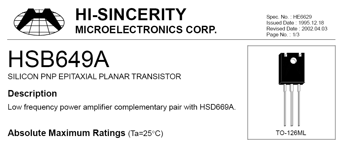

    03.03.2005
    881
    По умолчанию Re: Фуфло?
    Я брал такие, как на вложении и их комплиментарную пару. Корпус именно такой. Так они достаточно дешевы, вполне может оказаться, что все вышеперчисленные транзисторы - перемаркировка этих. А они вполне подходят по параметрам и к MJE340, 350 и к BD139, 140.

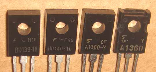

  4. #163
    Новичок Аватар для ExLoud
    11.10.2007
    Челябинск
    Есть сомнения по поводу №3.
    Корпус точь-в-точь как у двух Fairchild (noPb ноги) слева,
    но маркировка Toshiba и ноги луженые.
    Оригинальный Toshiba - справа.
    Кто-нибудь сталкивался?
    Сдалан на заводе Fairchild для Toshiba?
  5. #164
    Завсегдатай Аватар для Анатолий_В
    03.11.2005
    Одесса
    1,336
    Или скорее перемаркирован из...
  6. #165
    11.10.2007
    Челябинск
    Не похоже. Надписи лазерной гравировкой (или травлением - я точно не знаю, как они наносятся, но они глубокие). Думаю, при перемаркировке подобных надписей механически шлифуют поверхность - на фотке может и не видно, но там три точки с выступающими закраинами на всех четырех транзисторах, остальная поверхность у трех слева блестящая и ровная - хоть смотрись
  7. #166
    Новичок Аватар для Cronnuss
    09.08.2006
    Видное, Моск.Обл.
    32
    Сейчас уровень пиратства позволяет и лазерную гравировку наносить.
    Установки для этого дела на вторично рынке БУ апаратуры не тк дорого стоят.
    Совет: Соберите стенд и снимите характеристики этого транзистора.
    По ним можно будет сделать вывод уже о схожести с "оригиналом"
  8. #167
    26.12.2004
    оттуда
    3,667
    согласен.сильно подозрителен.

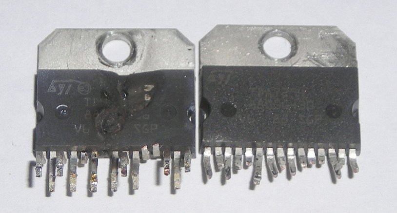

  9. #168
    26.12.2004
    оттуда
    3,667
    две тда7294.
    Та что слева-оригинальная.(была )
    Справа-перемаркировка.
    Внешне целая-но на выходе постоянное напряжение минусовой полярности.

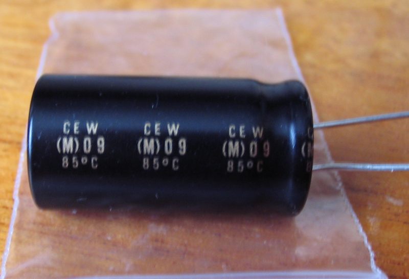

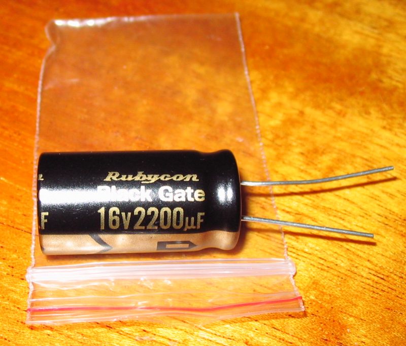

    вот купил сегодня на толкучке за 40 р штучка
    Оригинал или как?
    Если да, то пойду всю коробку скуплю
ID:	26979   Нажмите на изображение для увеличения.
  14. #173
    23.11.2006
    2,479
    Оригинал или как?
    С виду очень похож. Выводы магнитятся? (у оригинала не должны)
    Где находится эта толкучка ?
    С уважением, Виталик.
  15. #174
    Новичок Аватар для plumber
    12.01.2008
    Нет, не магнитятся.
    Сам удивился - обычный барахольщик - диоды россыпью, тиристоры, розетки китайские. Конденсаторы.
    В Саранске находится. От Москвы и тем более Китая далековато будет
  16. #175
    Частый гость Аватар для Crunch
    09.09.2005
    215
    plumber, похожи на BG Standard. А размер какой? Сверху буква "K" выдавлена?
  17. #176
    12.01.2008
    Вот и я думаю, что похожи. На самоделке - 10 евро боченок.
    Размер - по пакетику на фотке видно. Высота 3 см, диаметр 1.5 см. Буква на торце присутствует.
    Наверное все-таки куплю сколько там у дядьки есть
    Бывают же в жизни совпадения - как раз искал 2200 мкФ. В теме про кондеры еще спрашивал. Поэтому и признал сразу, что на картинки облизывался - заказать хотел
  18. #177
    09.09.2005
    215
    plumber,
    По размерам сходится. Высока вероятность, что настоящие. Только как их туда занесло... и по такой цене...
    А другие номиналы есть?
  19. #178
    Частый гость Аватар для technik
    17.08.2005
    Пенза
    314
    Разберите один и посмотрите.
    Антон
  20. #179
    23.11.2006
    2,479
    plumber
    Похожи, похожи. Бери всё что у него есть.
    Вот точно оригинал:
    Последний раз редактировалось Виталик; 11.08.2008 в 09:06.
  21. #180
    12.01.2008
    Ломать не буду - денюжек жалко И вдруг не будет больше.
    На оригинал действительно похожи очень - выводы мягкие очень.
    Пойду завтра схожу, куплю. Заодно поспрашиваю - откуда клад такой.
