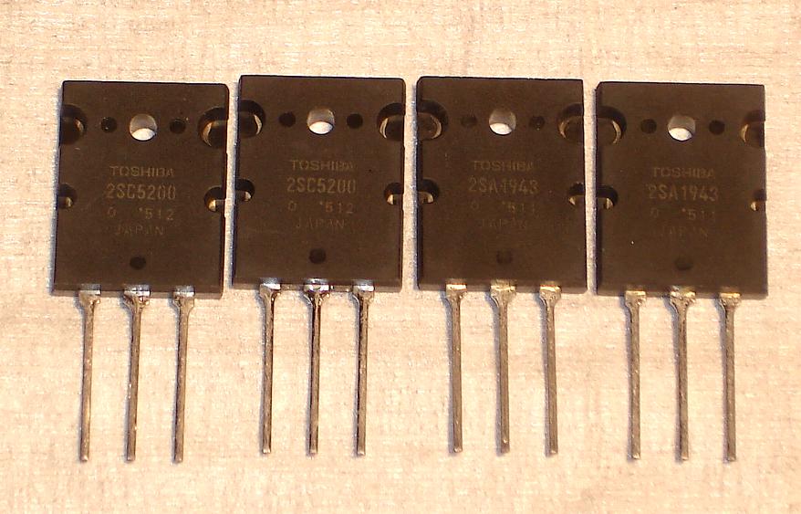

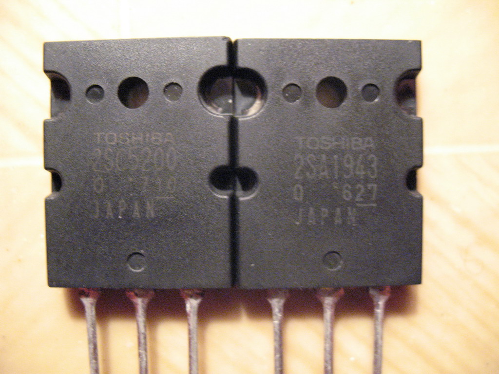

    Кстати, а эти как насчёт оригинальности?

    Цитата Сообщение от Дядя Фёдор Посмотреть сообщение
    Унас такая же проблема. Сколько каталогов перепробовал, то нормальные пришлют, то Х...ню всякую, чаще последнее. Им всё равно , что ли , берут что подешевле, а потом впаривают.
    Ну очень похожи на оригинальные.
    Эти похоже настоящие.
    Эти я в Ebay покупал. А каталогами пользуюсь
    "Reichelt elektronik" и "Kessler electronic", в последнем в последний раз прислали транзисторы 2SC3117 и 2SA1249 вобще разных производителей, в перемешку, левые с оригиналами. Проблема, действительно, что выписываешь кота в мешке, не пощупать не понюхать

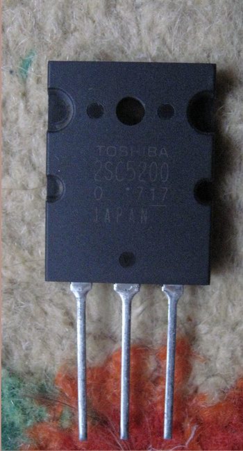

    Извиняюсь,а вот такой. В отлиичии от тех более аккуратный,и надписи более тонким шрифтом,хотя серия 717 такая же.

    Цитата Сообщение от Sheeck Посмотреть сообщение
    а вот такой
    Похож на настоящий, но надпись подозрительная. Шрифт у надписи отличается от родного. Возможно какой-то другой завод или другая линия. Без вскрытия или без снятия характеристик не определить.

    Хотел добавить по поводу 1943/5200. Ещё один способ определения подлинности - это выводы транзистора. Утолщения около корпуса должны быть как на фото #87, #93, #96 и двух правых в #83 (моё мнение, что они во всём не подделка), а вот левый на том фото, имеет поддельные выводы, как и всё остальное.

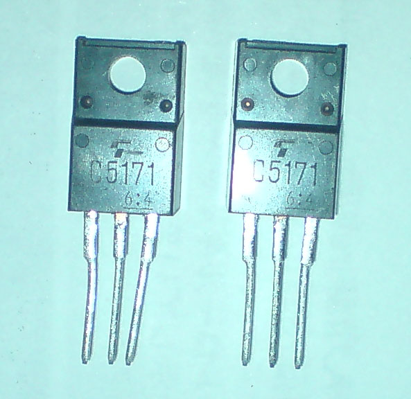

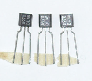

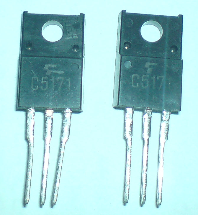

    Что скажете про эти транзисторы (слева на право 2sa970,MPSA92,2sc5171(два фото одно и той же пары) :

    2sa970 очень похожи на присланные мне из Эльфы
