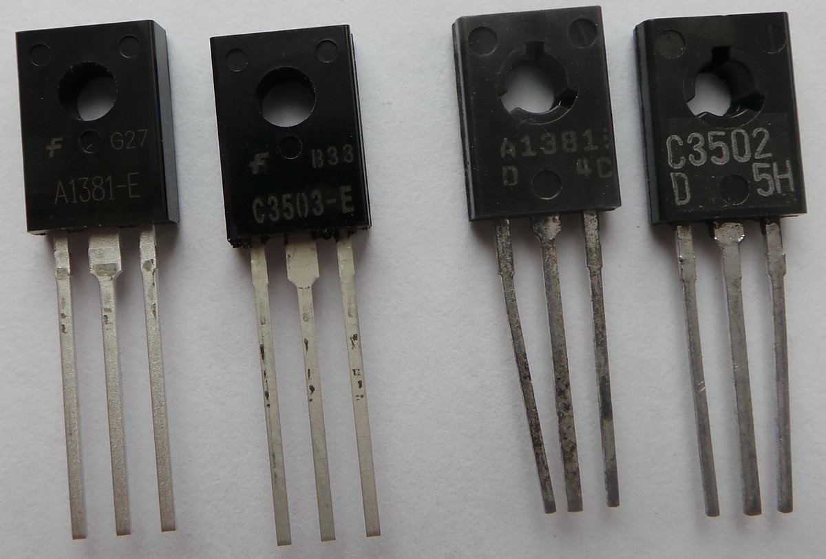

    Цитата Сообщение от Artik Посмотреть сообщение
    Первые три транзистора встречал кто-то ранее?
    В топку или можно использовать?
    Вложение 409108
    Третий и четвертый вероятнее всего оригинальные
  3. #8862
    01.12.2012
    Благовещенск
    933
    Напрягает не маркировка, а прямые идеальные выводы, Вам не кажется это странным ? Лично сам таким отношусь с недоверием, если не китай, тогда в каком укромном месте сделаны ? Вообще нужно ещё иметь приборы чтоб сравнивать это по справочнику.
    ---------- Сообщение добавлено 12:40 ---------- Предыдущее сообщение было 12:22 ----------
    Многое другое, если они стояли в пром оборудовании выпуска 80...начало 90-х в основном транзисторы очень многих типов по параметрам подобраны, разброс мизер, да и могу выложить фото многих как маркировались, было дело что я занимался ремонтом подобной аппаратуры раньше, многое увидел в 90...99 годах, потом в начале 2000-х начали попадаться из китая, качество комплектующих и особенно сборки, отвратительное, везде сопли, за такое раньше могли уволить с пометкой о не соответствии своей должности и специальности. Зато сейчас дельцы по подвалам Вам наштампуют чего пожелает душа.

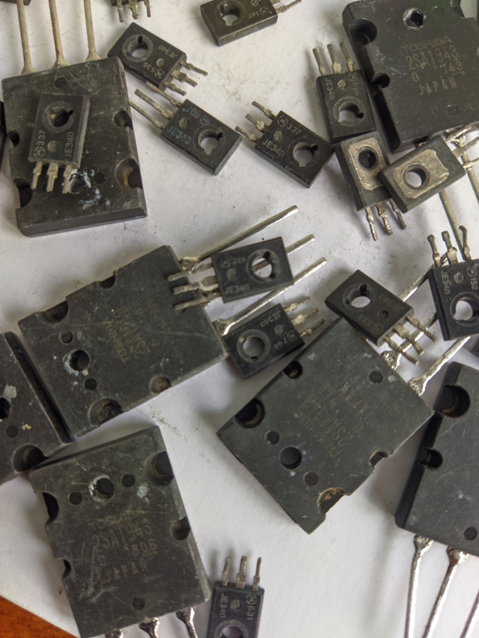

    Цитата Сообщение от Pasha_Kiev Посмотреть сообщение
    ног делается на потоке
    На каком потоке может быть подобная операция? Перемаркировка-корпусировка левака производится на стандартном промышленном оборудовании, пусть и на купленном на вторичке и установленном в сарае у дядюшки Ляо, но на промышленном. А приварка ног, насколько я знаю, это таки "колхоз". Да и судя по распространённости подобной продукции не похоже это на "поток"
  5. #8864
    26.10.2015
    г Липецк
    432
    Фаня, зачем покупать с приваренными, когда можно купить, с не приваренными по 5 коп ведро?

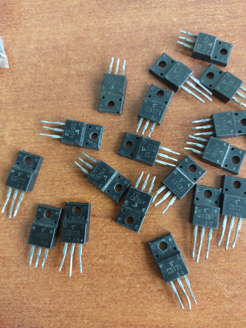

    Так ты это спрашивай у тех кто покупая транзисторы как новые получает от китайцев непонятно что с приваренными ногами.
    Ты про других не надо. Ты про себя.
    За чем покупать демонтаж, как новые, когда можно просто купить демонтаж. Как с приваренными ногами, так и без?

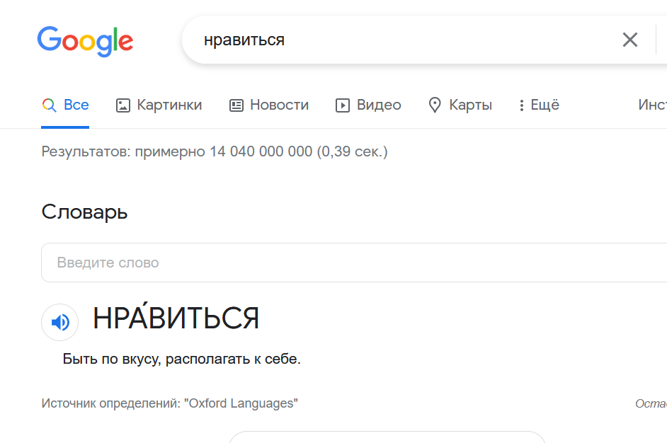

    Не могли бы мне посоветовать, есть ли простой способ, проверить маломощные транзисторы типа 2SC2240, 2SA970, 2SD1609, 2SB1109 на соответствие..
  15. #8874
    23.04.2010
    863
    Цитата Сообщение от nemoli Посмотреть сообщение
    На счет мягкого знака не понял,
    Он там не нужен, как и запятая. А вот перед "что" (в том же предложении) запятая нужна.
    Просто - едва ли возможно.
  16. #8875
    26.10.2015
    г Липецк
    432
    Цитата Сообщение от Tuvalu Посмотреть сообщение
    Он там не нужен
    Тогда для меня это сложновато. Из всего курса русского языка, я заполонил только, что "жареные грибы" пишется с одним н, а "жаренные в сметане грибы"- с 2мя
