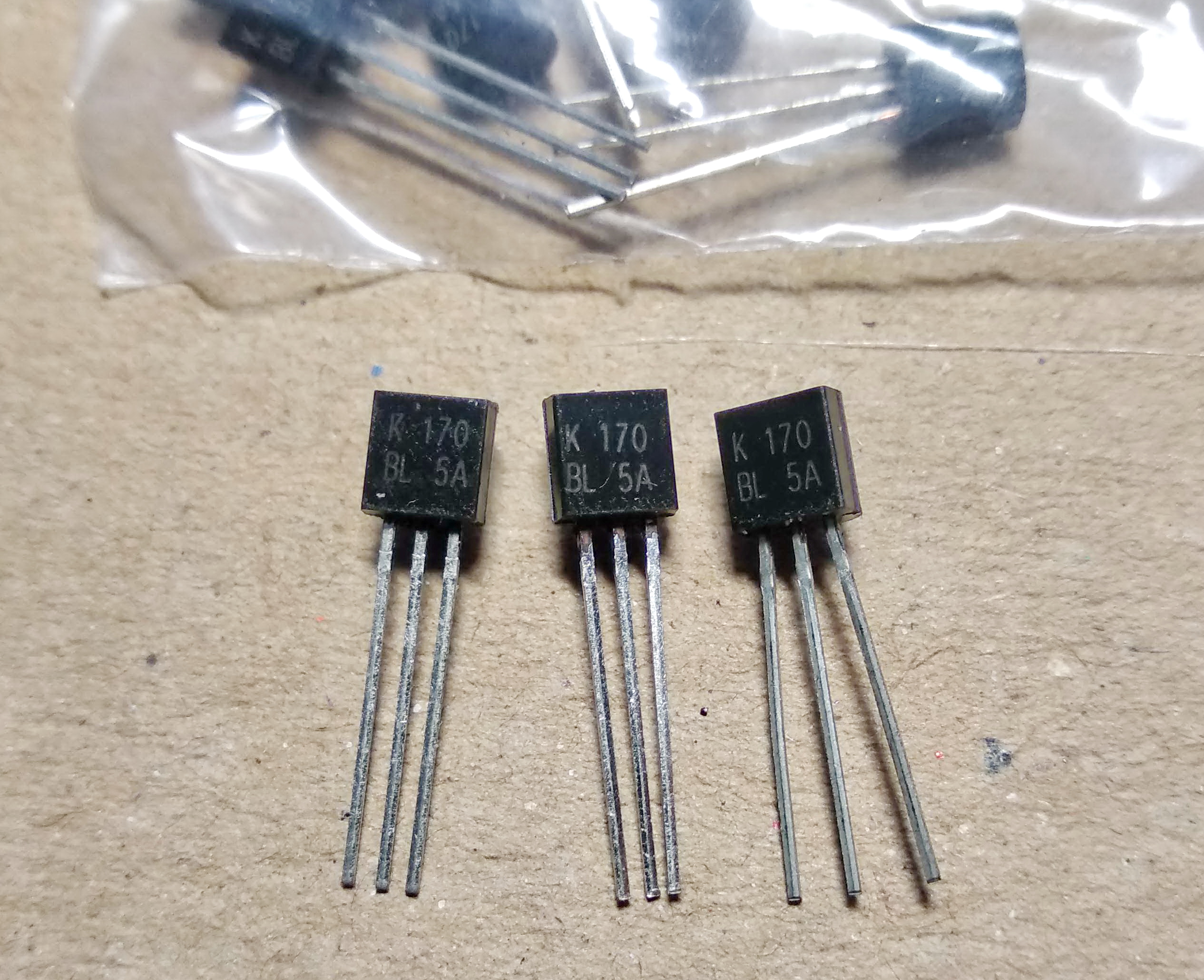

    Не реклама.
    Сегодня купил в ЧиД в Минске 10 шт 2sk170-BL. Надо для ремонта. Измерил на стенде - соответствуют даташиту. Начальный ток 9-12мА(для грейда BL), напряжение закрытия около - 0,5в(при 10в си)
    Если у них вся такая партия( а на сайте заявлено, что у них в Москве более 2000 шт) то неплохо. При цене около 0,5 евро за штуку . Если кому надо для проектов
    https://www.chipdip.by/product/2sk170?from=suggest_product

    Фото 2sk170-BL из ЧиД, по измерениям соответствуют даташиту. Только шум мне нечем измерить.

    А вот фото 100% оригинала 10 летней давности
    Спасибо за фото. Как раз по уровню шума можно отличить оригинал от фэйка.
    Обычный китайский новодел по 1 доллару за 10 шт.
    https://aliexpress.ru/item/400105899...00013903519456

    Завсегдатай Аватар для Arena
    18.09.2008
    г.Минск
    1,092
    Так я не говорю, что это те самые оригиналы. Естественно новодел, Но, по крайней мере, это соответствует даташиту по первичным измерениям.

    А вот и есть разница - у моих надпись выполнена лазером, у ваших - гравировкой. Сравните фото. И ноги у моих лучше облужены.
    Да левак это китайский. И какая разница как там ноги облужены. Это все равно левак. 2sk170 интересен из-за низкого нормируемого шума.
    Надо придумать стенд для измерения шума, вот это расставит все точки.
    Вот гостовская методика.
    https://docs.cntd.ru/document/1200016824

    Была уже ссылка где измеряли шум Китайских 2SK170, на удивление он почти такой-же как у тошибы, отличается только в области ниже 10 герц где тошиба шумит меньше.
