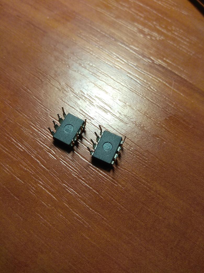

    shaman2005, вы удовлетворены ответом? Молчите, чего-то, зря время тратили с коста, что ль... ?
    За фото спасибо!
    У меня понятно что левак, причем брал у "проверенного поставщика", позже его типа "оригинальные транзисторы" полным составом ушли в мусорку. В Украине для себя выделил всего одного поставщика с не подмоченной репутацией

    Обе миркы из rcs, брал в 2009г для гитарных примочек, но с ними так и не заработало, закинул в коробку. Тут две страницы назад возник вопрос по ОРА-м, решил свои посмотреть,... левак. То же самое могу сказать и про имрад, прислали AD744 c маркировкой а-ля "aliexpress", только две буквы и три цифры. На вопрос чё за фигня начали рассказывать что был спецзаказ ))))) VDMais - 22 года без проколов.
    shaman2005, muhin, Так вы оба из Украины )), в этой теме ранее про "ваши нормальные конторы" проходились не лестно )))
    Точно так же как и по "ЧипДип"-у многократно проходились, и не только.
    Скупой платит дважды, и, к сожалению, только через личный кошелёк понимаешь, что всё имеет свою цену

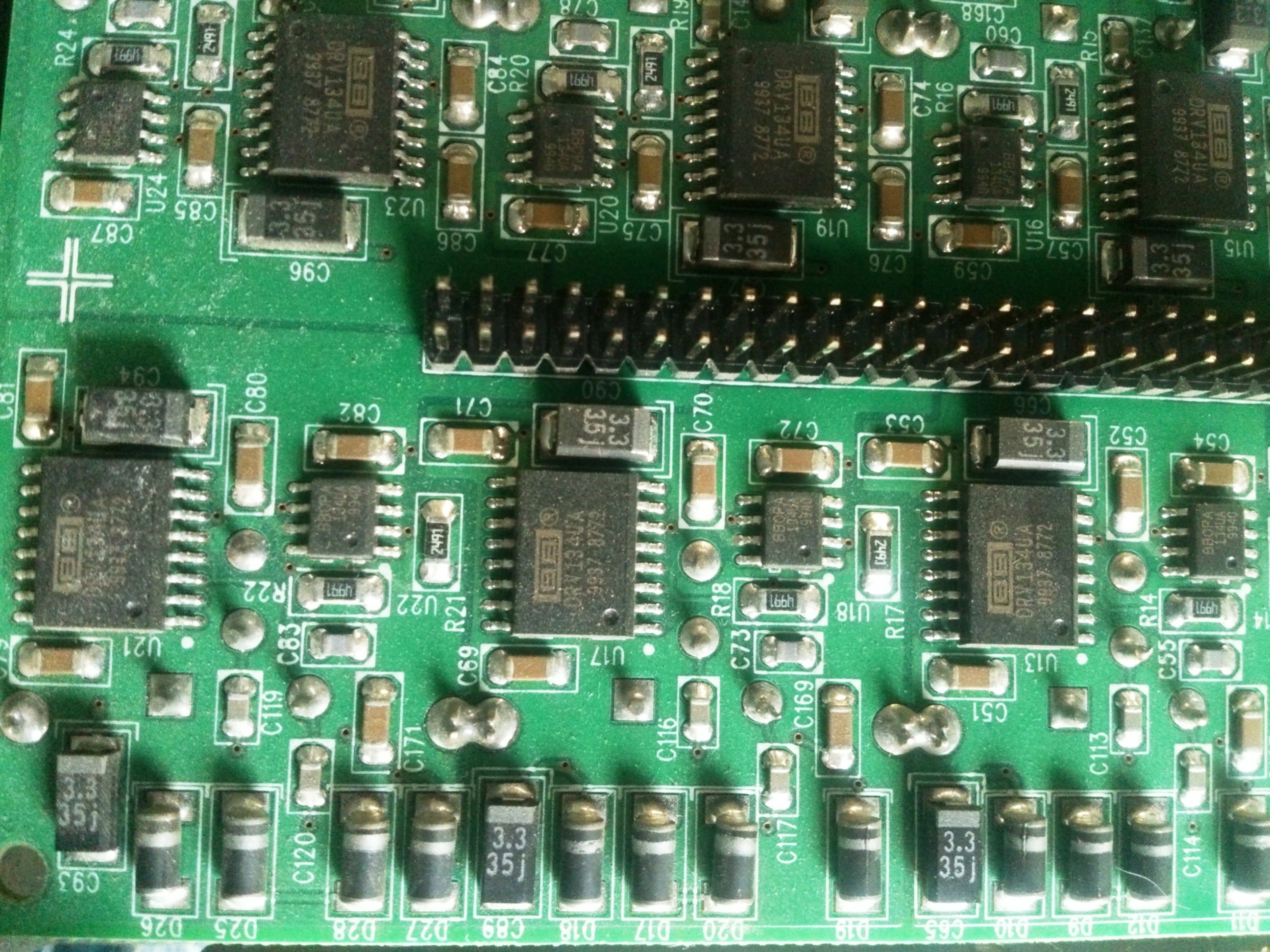

    Оригинальные от Бурр-Браун
    Для доп информации, вот оригинальные ВВ, правда соик-корпус, стоят в студийном американском аппарате Авид 888/24, примерно года 2000, маркировка прям "подвальная" (пыль стёрта))))
Название:	ЦАП ДРАЙВЕРЫ2.jpg

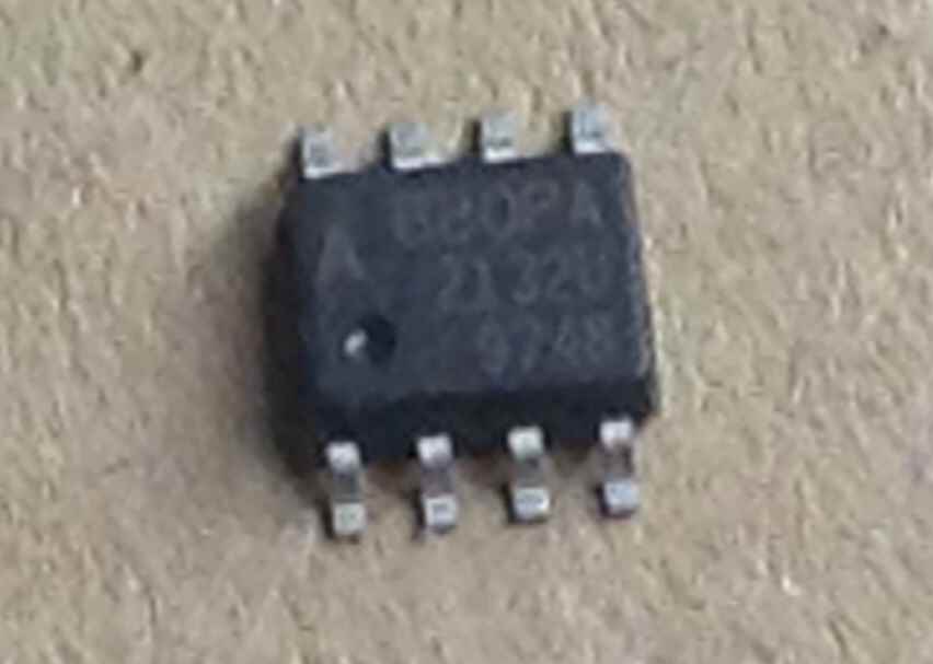

    Вот тоже оригинальные:
    Старая фотка, если надо, могу переснять.
    Ну вот, моя догадка про зарегестрированный товарный знак R оказалась верной, на BB он есть, а на TI его нет!
    А так же, на брюшке у всех оригинальных чипов, указана страна производителя.
    Спасибо, надеюсь тема с вопросами "OPA2132 - 2134" у покупателей "с Али" более вопросов не вызовет...)))
    Alex, что-то совсем не похож на BB, ну серьёзно, может это от TI чипинка?
  14. #8313
    36,235
    На твоей фотке, 8-ногие точно такие-же.

    Ну мы ж про одно и тоже ))), на тех фото чипы от Texas Instruments, а пост выше был про оригиналы от Burr-Brown, я и переспросил

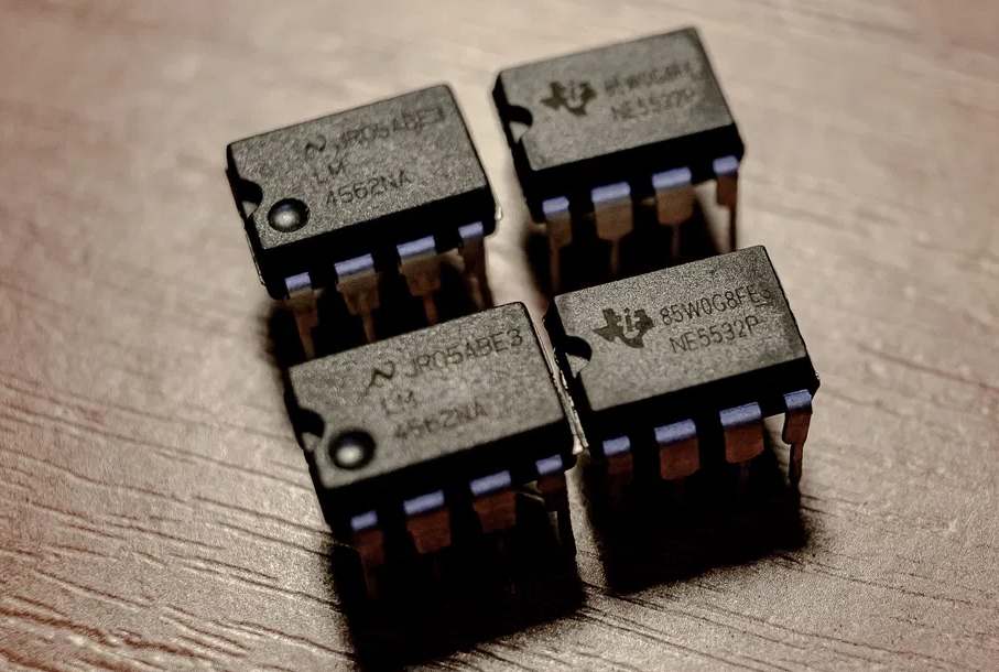

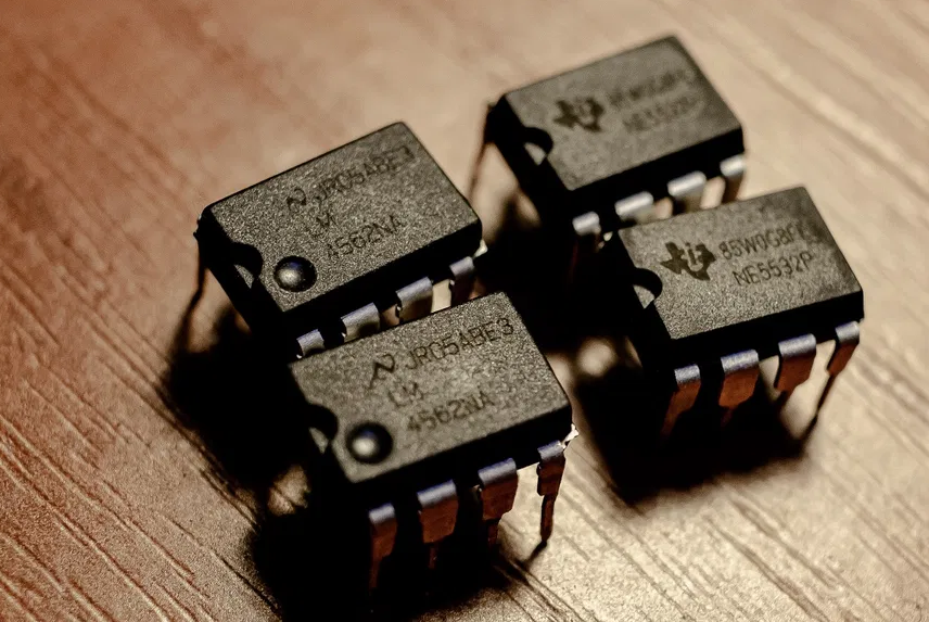

    джентльмены,
    в что думаете об этих 4562 (с рук, уверяют конечно в подлинности) ?
    у меня в prodigy cube стоит родная 49720 - выглядит аналогично.

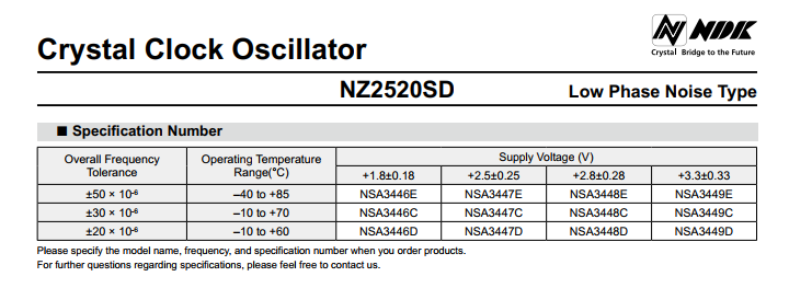

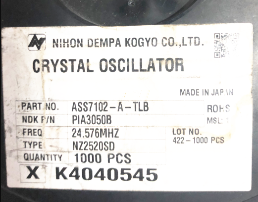

    Добрый день!
    Может кто подскажет оригинал или нет? В даташите на NZ2520SD таких P/N нету

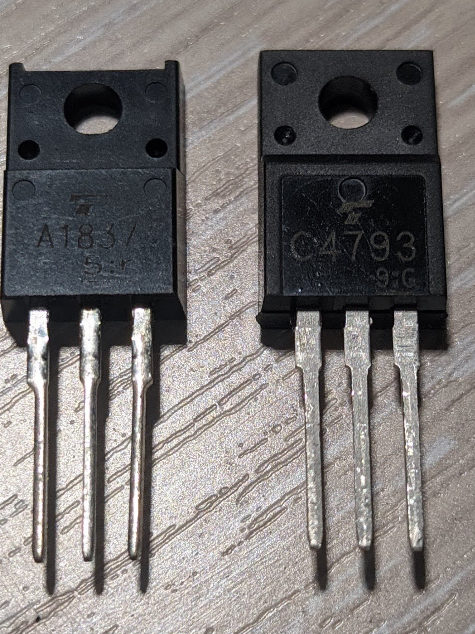

    Вот такие 4793 мне прислал элитан, кто-то такие встречал?
