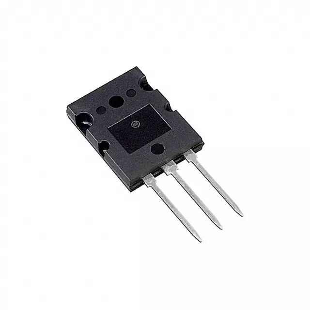

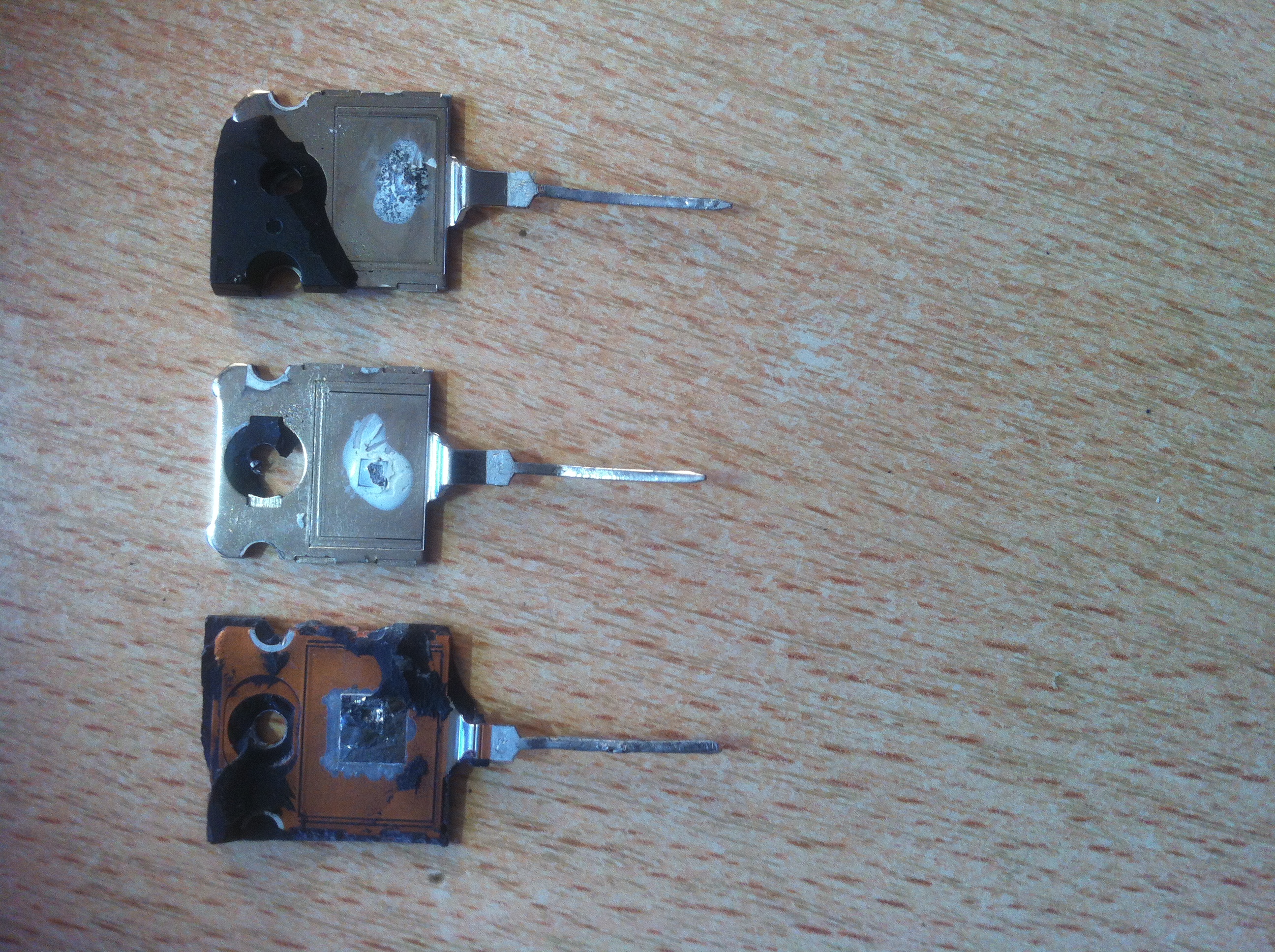

    Раздолбал очередные транзисторы , на фото ,одни китайцы ставят в свои изделия а другими торгует (не буду говорить дабы не создавать нервозность )уважающий себя (и только наверно) интернет-магаз Нажмите на изображение для увеличения.
ID:	375800 размер кристала 6мм.

    Так вдруг может это только мне втюхали , вон писано уже про чип дип сколько , а народ покупает , значит не всем приходит фуфло,может зря ругаю .Кстати на фото 2 транзистора mjl1302 mjl3281 и mjl4281 ( который стоял в китайском клоне дартзила)

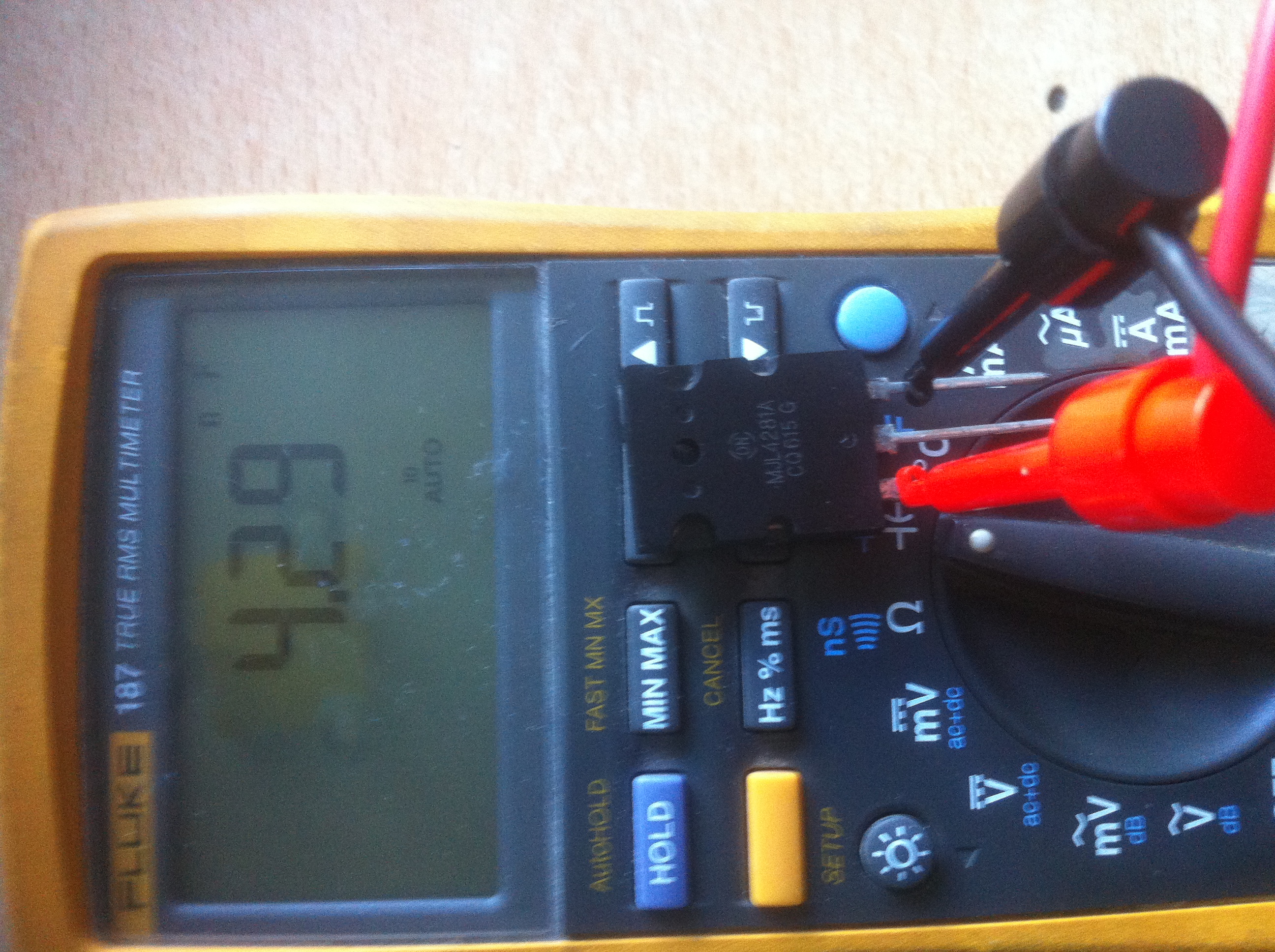

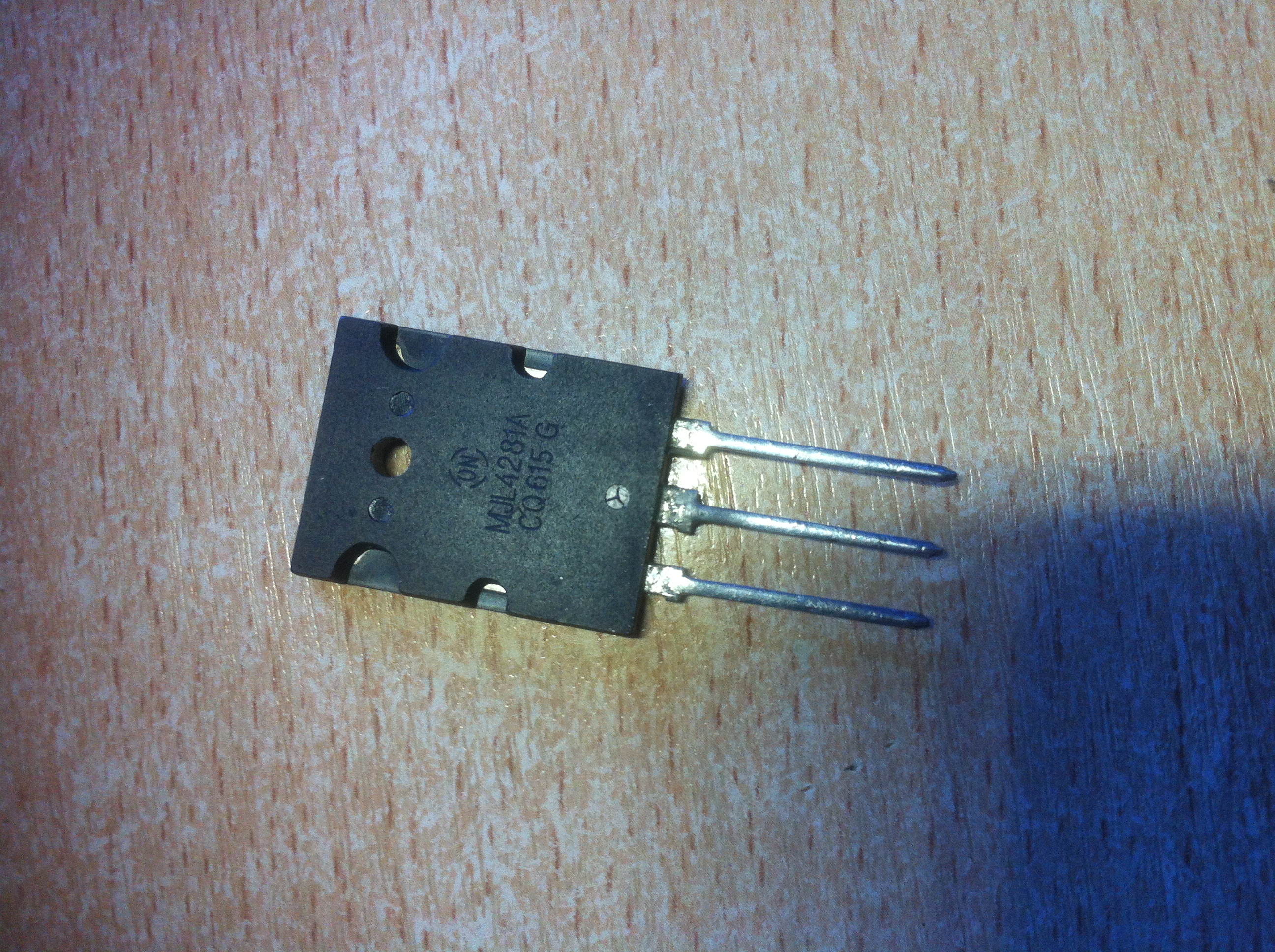

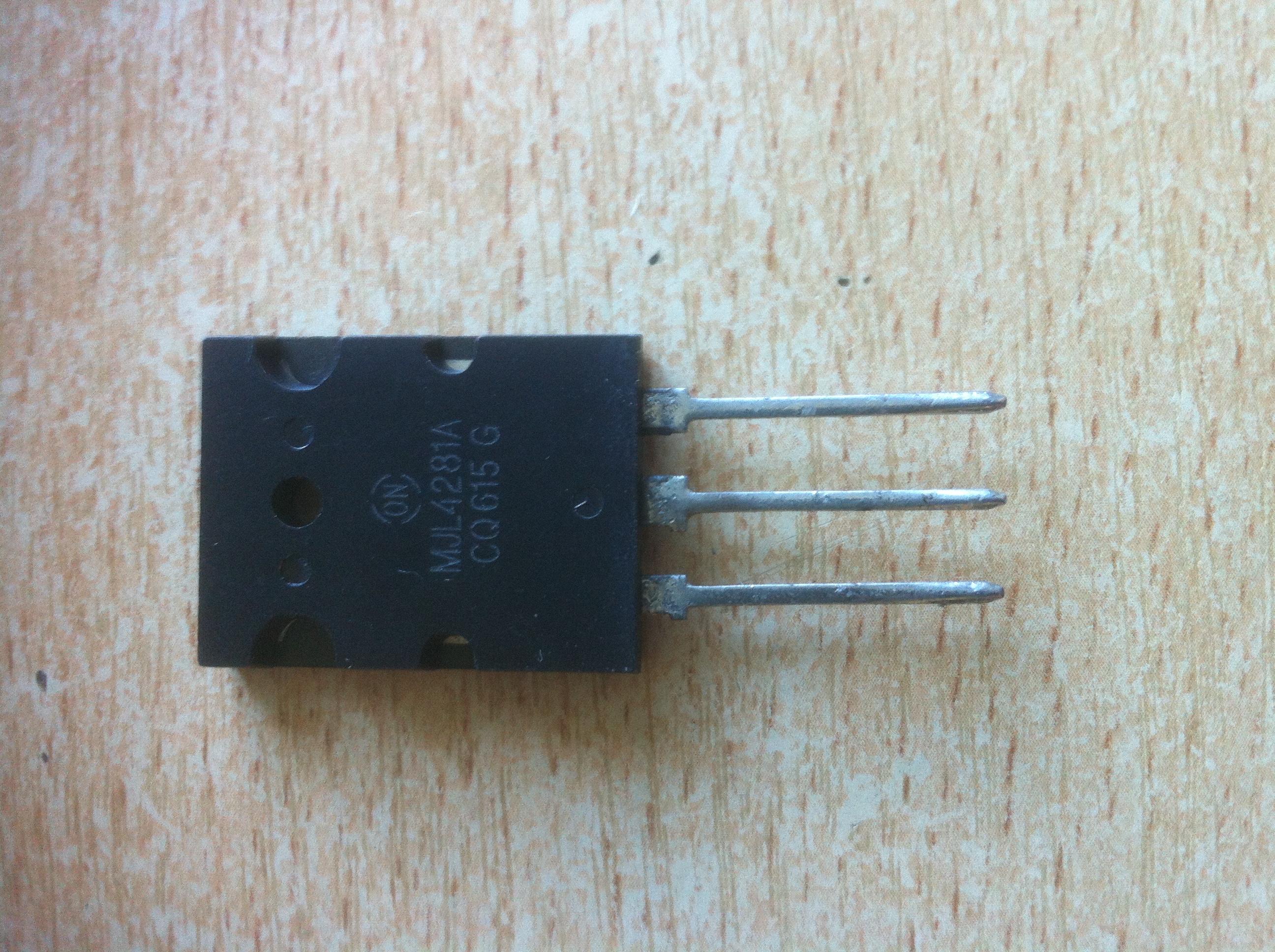

    Оригинал или очередное фуфло?Нажмите на изображение для увеличения.

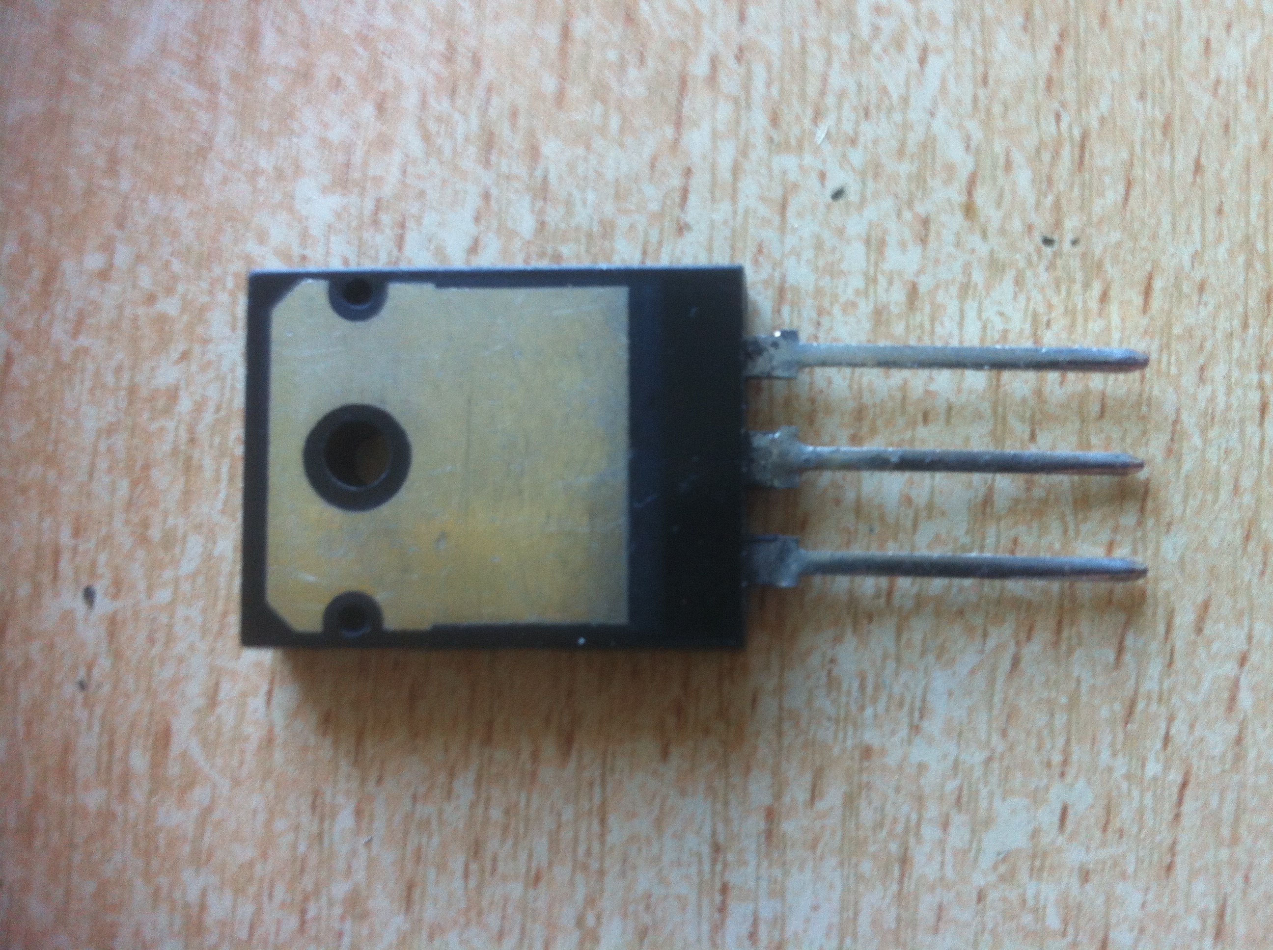

    В оттиске знак мерседеса и дырка кривая (или фотка искажает?). Конечно оригинал. Самый оригинальный.
    А если серьезно - померяйте чего то у него, емкости переходов хотя бы.

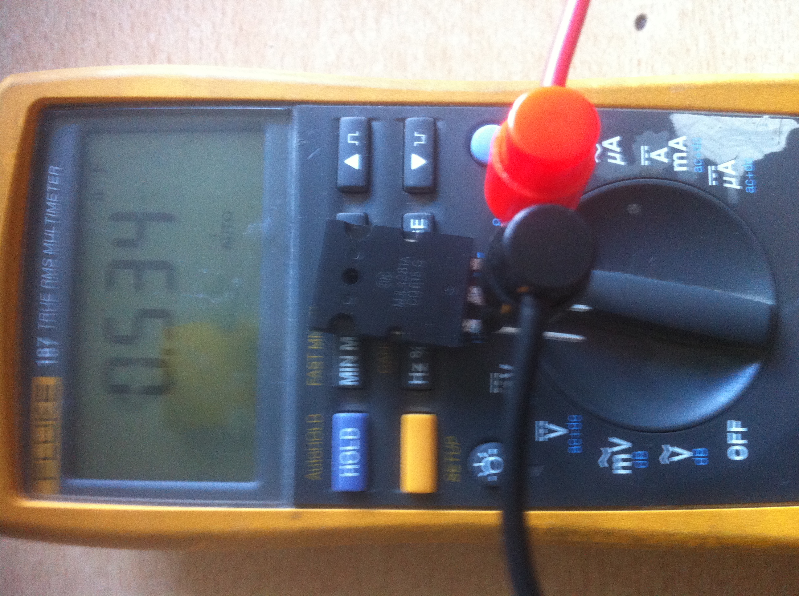

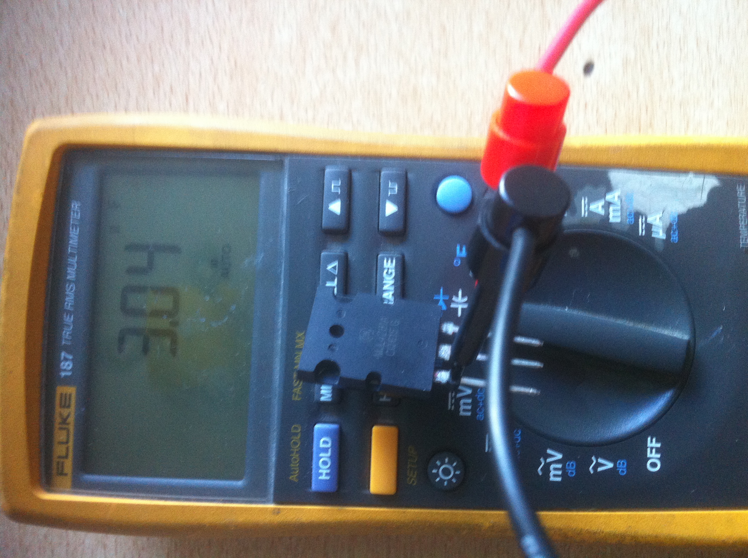

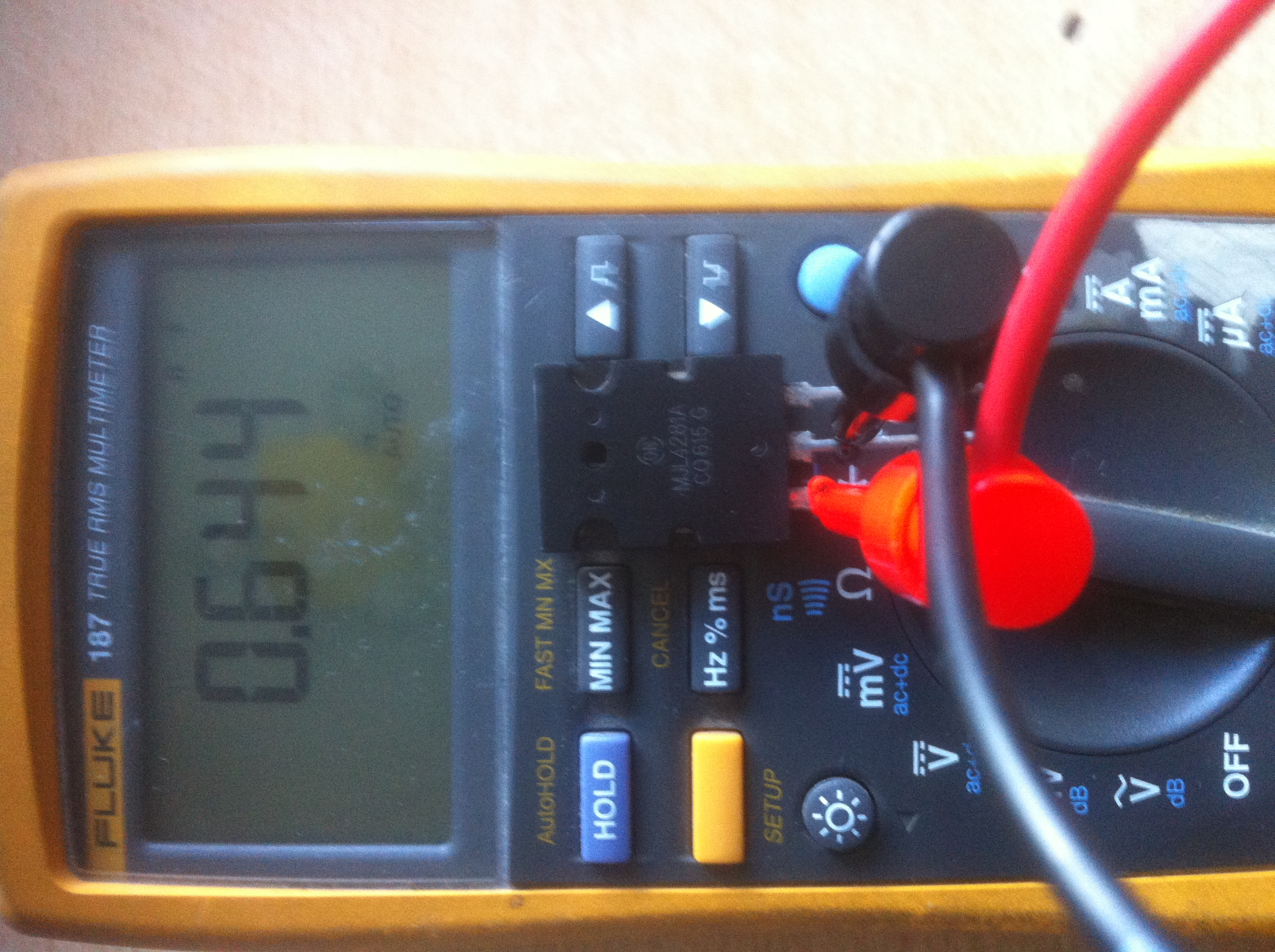

    Ёмкость переходов при различном подключении Нажмите на изображение для увеличения.
    ---------- Сообщение добавлено 16:31 ---------- Предыдущее сообщение было 16:30 ----------
    olifa глазастый - да дырка чуток смещена
    ---------- Сообщение добавлено 16:33 ---------- Предыдущее сообщение было 16:31 ----------

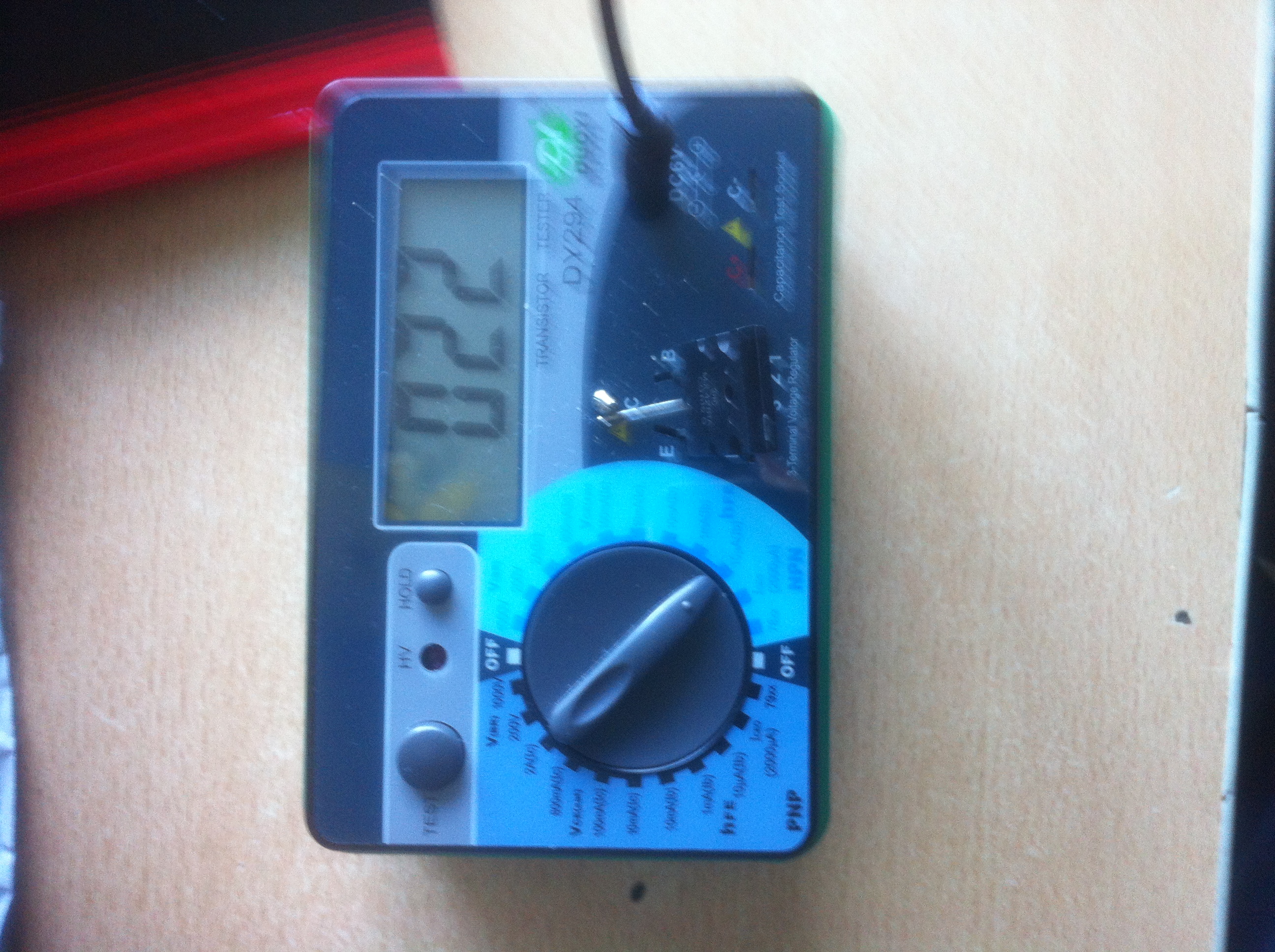

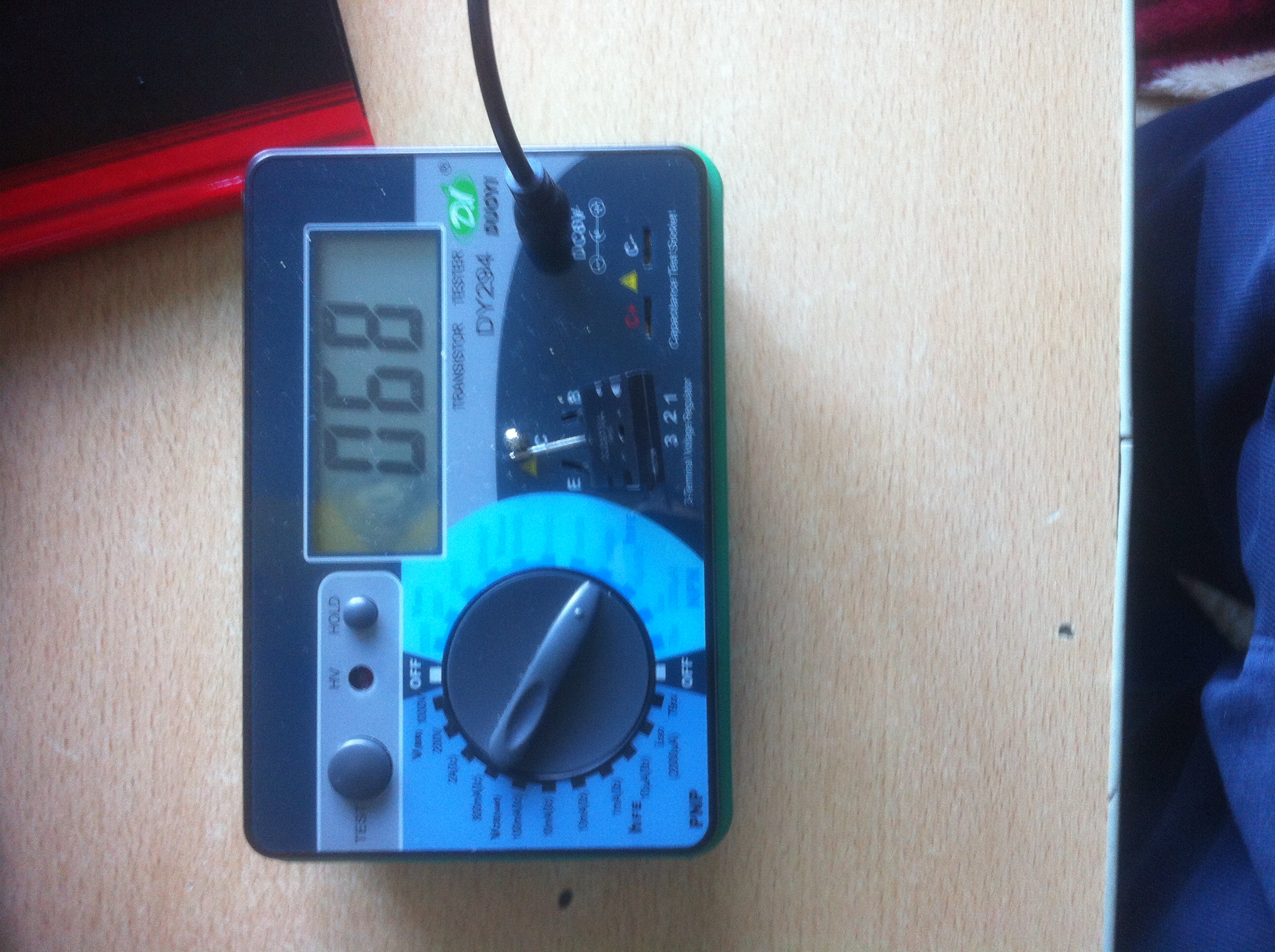

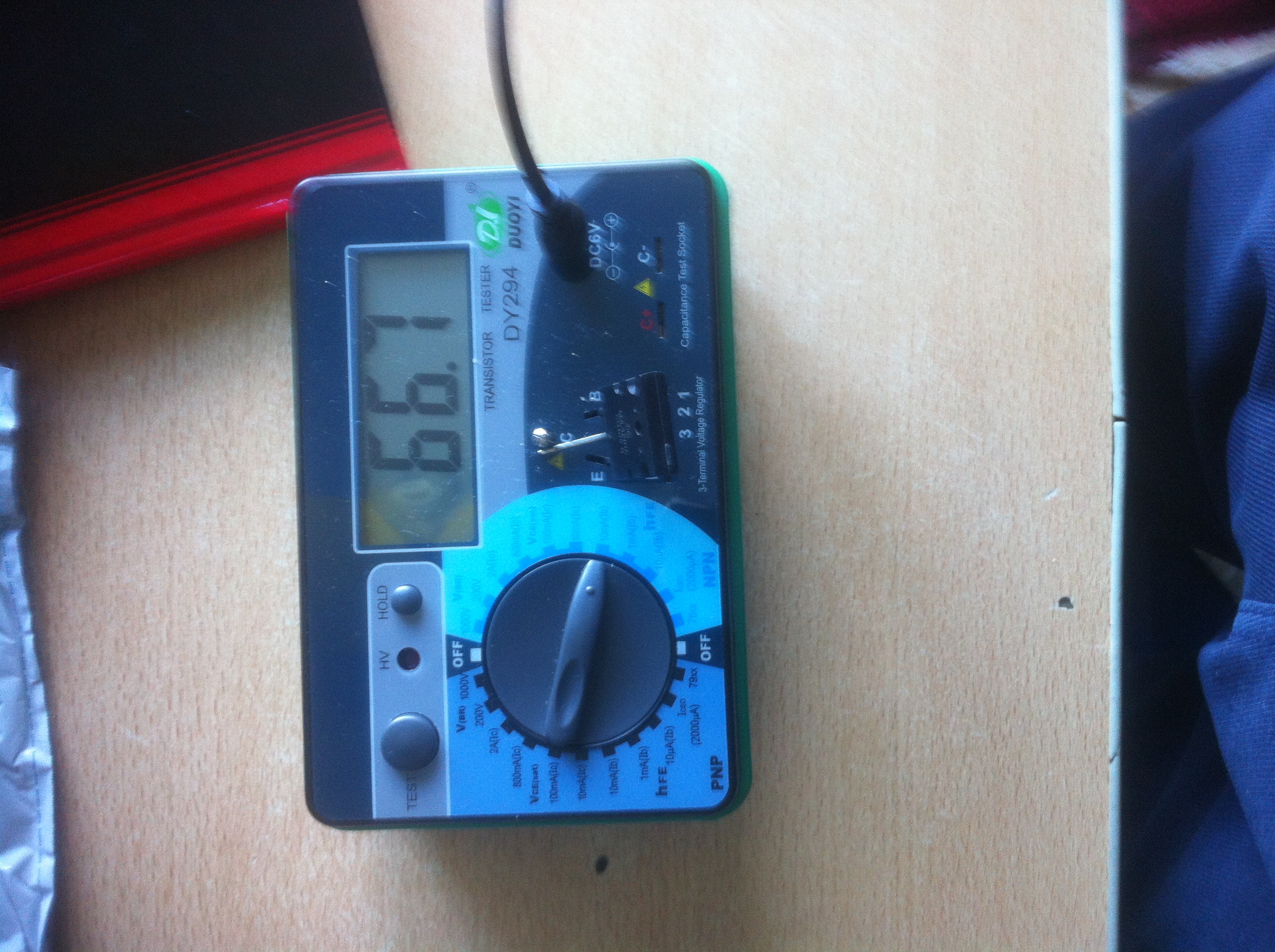

    Замер таким прибором при токе базы 10mkA, 1mA,10mA бетта никакая или ничего не понимаю
    ---------- Сообщение добавлено 16:34 ---------- Предыдущее сообщение было 16:33 ----------

    29.01.2007
    2,785
    Подделка это
    Ну с учётом того, что китайский прибор может "слегка" подвирать у MJL4281 при Ic= 100mA, Vce= 5.0V минимум беты 80
    То что у тебя показывает весьма близко к тому что должно быть и это при неизвестном Vce т.е h21=68 при Ic=68мА и h21=67 при Ic=~680мА
    стоит померить при базовом токе 20мА, 40мА, 60мА. Eсли получишь значения в 5-10% от того что есть на Ib =10 при том же напряжении Vce, т.е. все измерения в одинаковых условиях, то можно считать оригиналом. Так как пока, у китайцев транзисторы с линейной бетой не получаются. И кстати на 20 и 40мА можно померить зависимость беты от темпереатуры. Мне когда надо было я к транзистору цеплял кусок льда прищепкой, а в качестве температурного датчика датчик температуры от батареек лаптопа oн там около миллиметрa и инерционности практически нет
    А ёмкость перехода должна мериться при следующих условиях Vcb= 10V, Ie= 0, ftest= 1.0MHz чтобы попадать в даташитное значения
    Или как минимум при Vcb=5-10V на DC по сравнению с оригиналом, a от простого тыкания тестером для измерения ёмкости перехода, толка мало.
    прибор как на картинке он ОК для подбора, т.к. там пофиг какие попугаи, главноое что одинаковые.
    Для измерений, особенно на соответствие даташиту, всё таки стоит соблюдать условия измерений в этом датшите прописанные.

    Так в том и дело что сравниваю с оригинальным но новодельным (на вид что прислали старый свинцовый)и нифига не соответствует, магаз согласился вернуть мани это русский продаван радиокомпонентов
  21. #8160
    29.01.2007
    2,785
    У старых, что "свинцовых", что нет, - не такой корпус.
