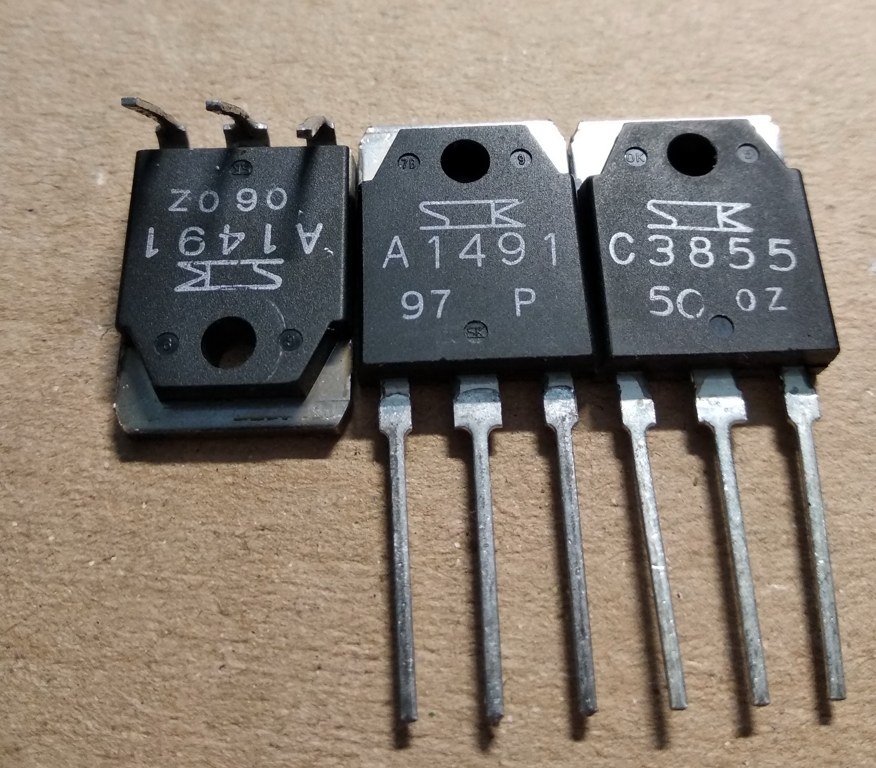

    Цитата Сообщение от vladli Посмотреть сообщение
    Не нравится эта закорючка, меряю между колектором и эмитером,
    Что это и зачем?
    Хотите адекватных результатов - измерьте зависимость беты от тока коллектора при токах 1-10 ампер (до 1-3 ампер мало и выявит только грубые подделки). И напряжение пробоя хорошо бы проверить. Санкены часто перетирают из младших оригиналов на ступеньку повыше. И ваш 2SC3284 (150В, 14А) вполне может на самом деле оказаться, скажем, 2SC4467 (120В, 8А).
    Вот на фото посредине пример перетертого 2SA1491. Поверхность глаже чем должна быть, по краям нет плавного закругления, краска не такая, слишком белая что-ли. И самое главное - измеренное напряжение пробоя всего около 125В, а для 2SA1491 должно быть ну не менее 140В (обычно у норм транзисторов не менее +10-40В от даташитного номинала). График беты не снимал - и так понятно было, что левак. (Пришлось поставить его в аппарат кстати за не имением ничего другого, назад не принесли)

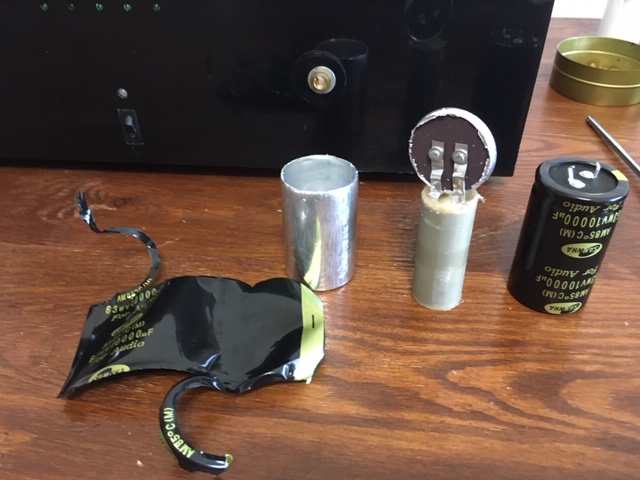

    Приобрел в Подмосковной фирме ОТРОН конденсаторы аудио SAMHWA 10000x63v Прислали вот это утверждают что соответствует параметрам. Какие будут мнения?Нажмите на изображение для увеличения.

    Какие будут мнения?
    Хрень!
    Я тоже такие ставил. Работают.

    померить йомкость.
    а потом писать.
    или сначала писать, потом померить
    но лучше померить, а потом писать.

    Цитирую с другого ресурса: "Samwha (не Samhwa!) – один из крупнейших мировых производителей электролитов. Наравне с Ничиконом, Рубиконом, Ниппон Чемиконом и т.д. Электролиты нормального качества, их применяют в своей продукции многие ведущие производители электронной аппаратуры. Это никакой не бывший Самсунг, а слух такой пошёл из-за того, что примерно в 2004 году Самсунг прекратил выпуск электролитов продал свой завод этой самой Самве. А “Samhwa” – обычное барахло наряду с Глюксонами, Теапо и т.п." Так какие у вас конденсаторы? На фото неразборчиво. И, кстати, а зачем надо было разбирать? Есть какие-то маркеры внутри конденсаторов, по которым можно точно сказать для чего они были сделаны?

    До этого в усилителе стояли HP3 10000x50 решил заменить на FOR Audio, выпаял один, так он значительно тяжелее. Был запас вот один разрезал. Написано Samwha моя описка. Кроме того выяснилось, что в программе компании 10000х63 отсутствуют.

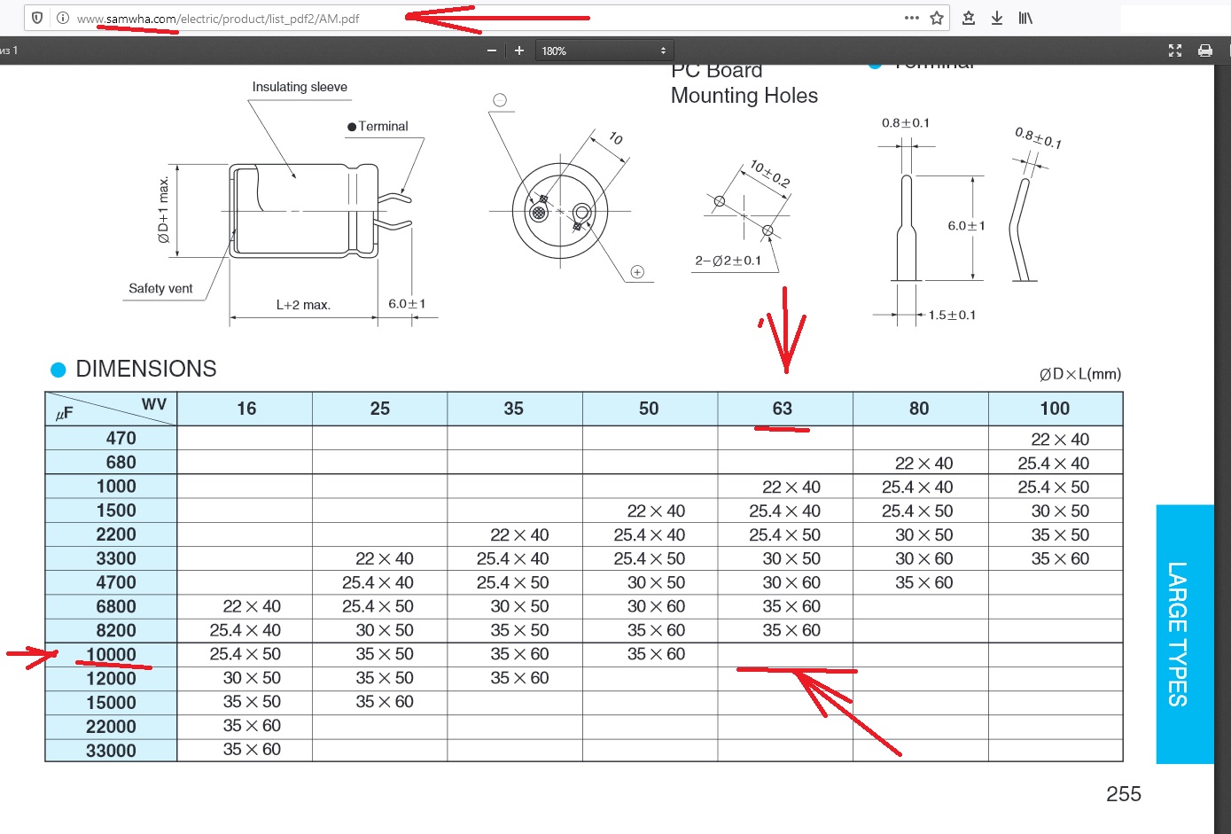

    Цитирую с сайта Самхи

    померить йомкость.
    а потом писать.
    кроме емкости и рабочего напряжения есть и другие параметры Max.ESR, Ripple Amps N
    Я в курсе, что есть такие параметры, мне прибор их показывал)), но, вы даже емкость не померили, насколько я понял.

    К сожалению измерить емкость в 10000мкф мне нечем, но чем меньше физические размеры конденсатора тем меньше RippleAMPS и соответственно цена. Поэтому я привел снимок PEH200 у которого этот параметр выше почти в 3 раза и цена соответствует. Мерить особенно в массах покупателей никто не будет, емкость соответствует, а допустимый ток пульсаций да бог с ним.

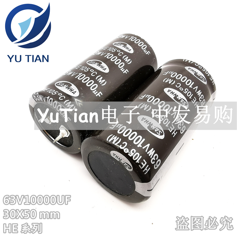

    Может они вот на эти пленку For Audio напяливают ))Нажмите на изображение для увеличения.
    На самом деле сейчас преимущество, скажем, тех же Black Gate не так очевидно, как лет 10 назад. Главное не брать no-name и совсем не обязательно For Audio. Гораздо важнее грамотное использование элементной базы, нежели сама база, т.е. низкоимпендансные, скажем, в цифровых цепях, стандартные в аналоговых и т.п. А за счет выбора производителя можно менять оттенки звука от теплого к холодному или наоборот. Вот как то так.

    размер 35х60

    размер 35х60
    Размер 50в и 63в 35x60. Стоят в двух усилителях Зуева.
    Я так понял что у них рулон в стакане болтается, а это ни в какие ворота не лезет, да и не пройдёт такой конденстатор вибростенд скорее всего, внутренние выводы обломаются.
    Найдете хоть одно предложение на Samwha AM 10000u*63V за пределами б-СССР?
    Можно долго себя уговаривать, но платится именно за то, что написано на этикетке.

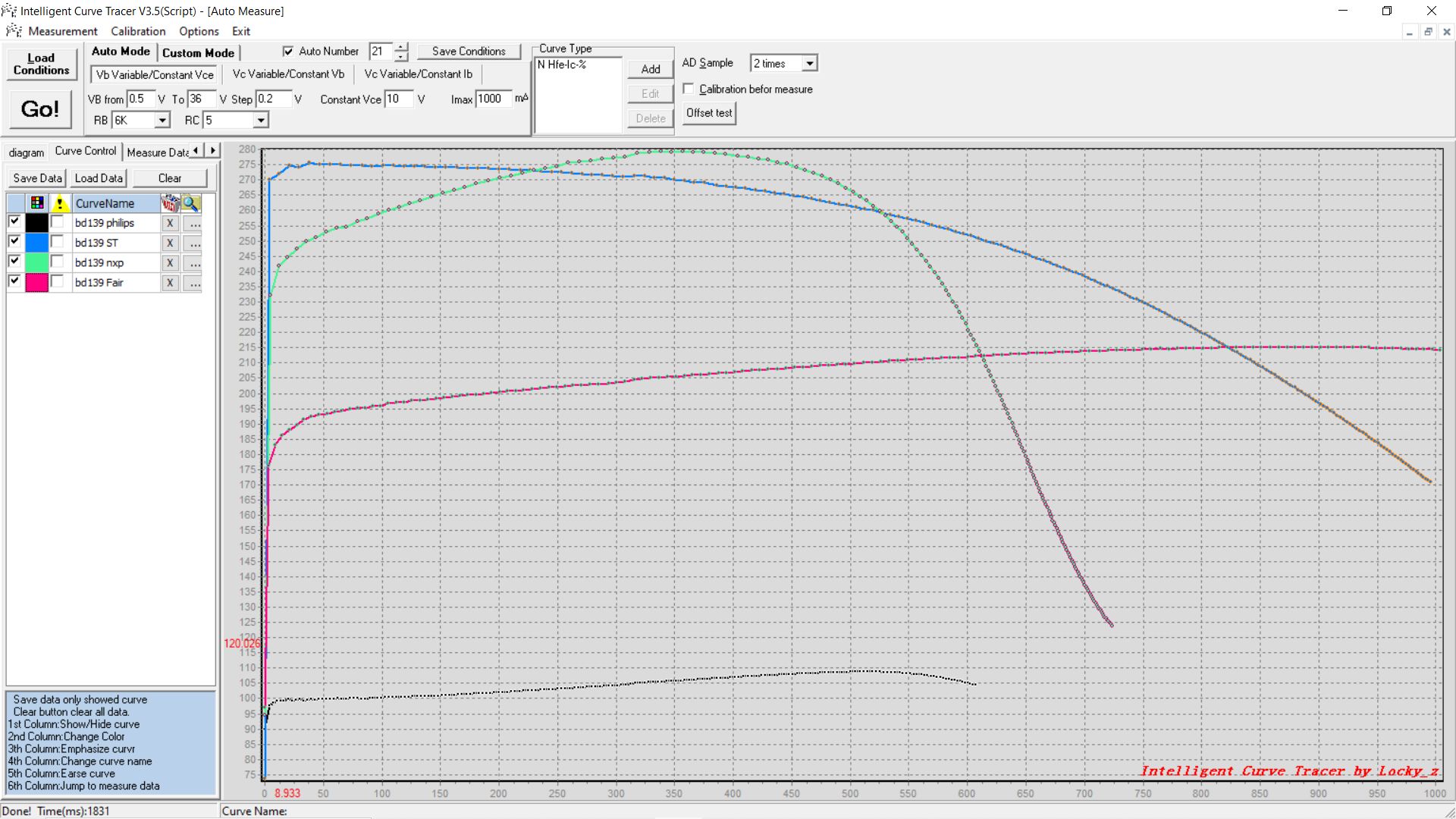

    зависимость усиления от тока для BD139 от разных производителей.
    Как видим у ST бета большой но не самый линейный от тока и спад начинается рано.
    Немного отличаются и емкости
    самая большая у FAIRHCILD около 15 пф при 10 В.
    Похоже у них кристалл побольше, потому что бета очень линейна при больших токах.
    самая маленькая у NXP около 6 пф. но у них и быстрее всех начинается спад бета.
    Так же у ST надо проверять напряжение пробоя, мне попадались на 60 В.
