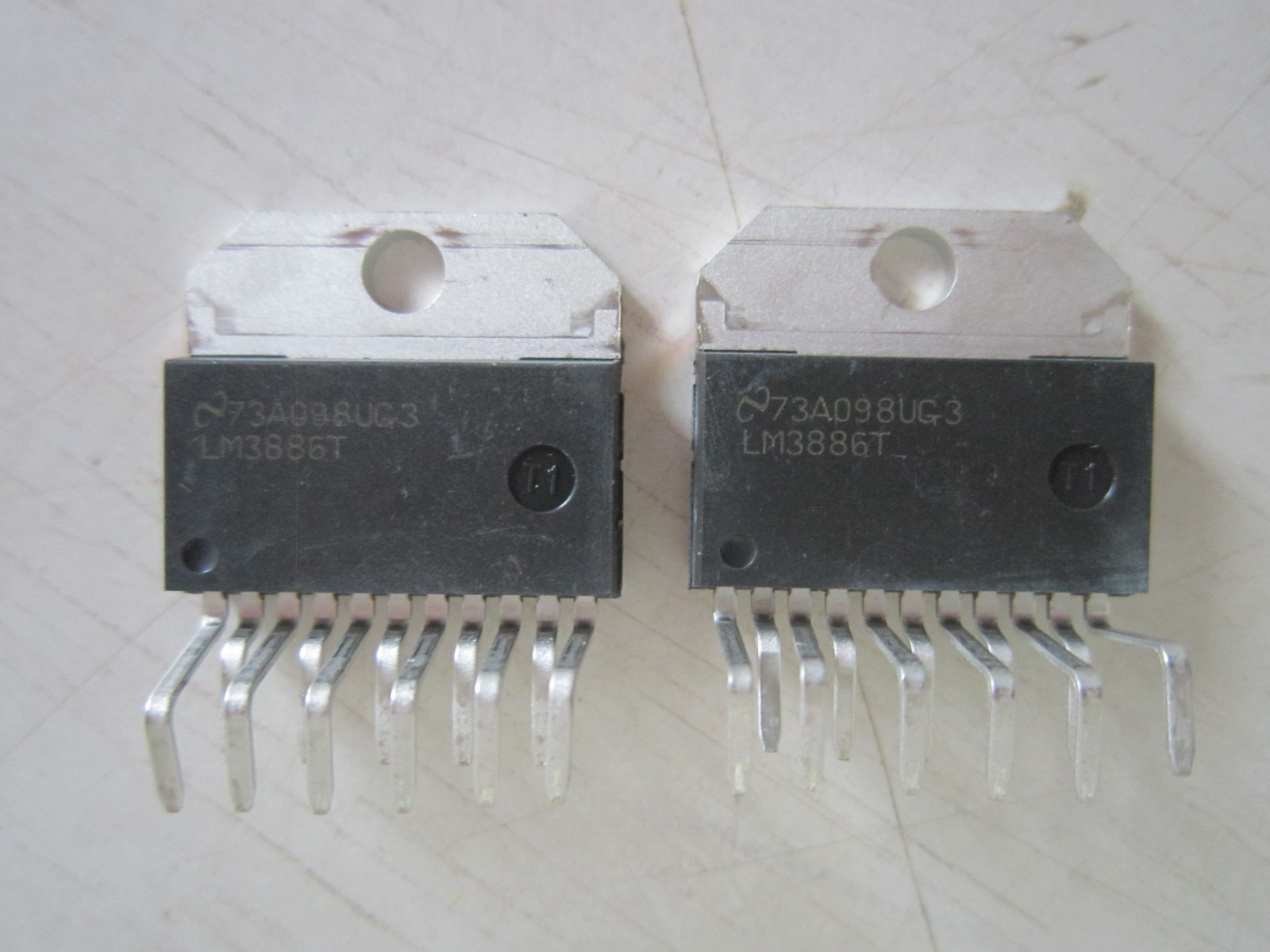

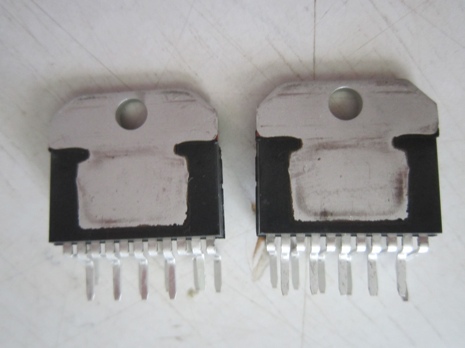

    [quote="MCA10.5.64;2767511"]из Чип Дип, LM3886tf, (хотя заказывал LM3886t).
    Получил из Чип Дип посылку...уже бесплатно, прислали за свой счёт LM3886T, от меня была к ним претензия. Нажмите на изображение для увеличения.

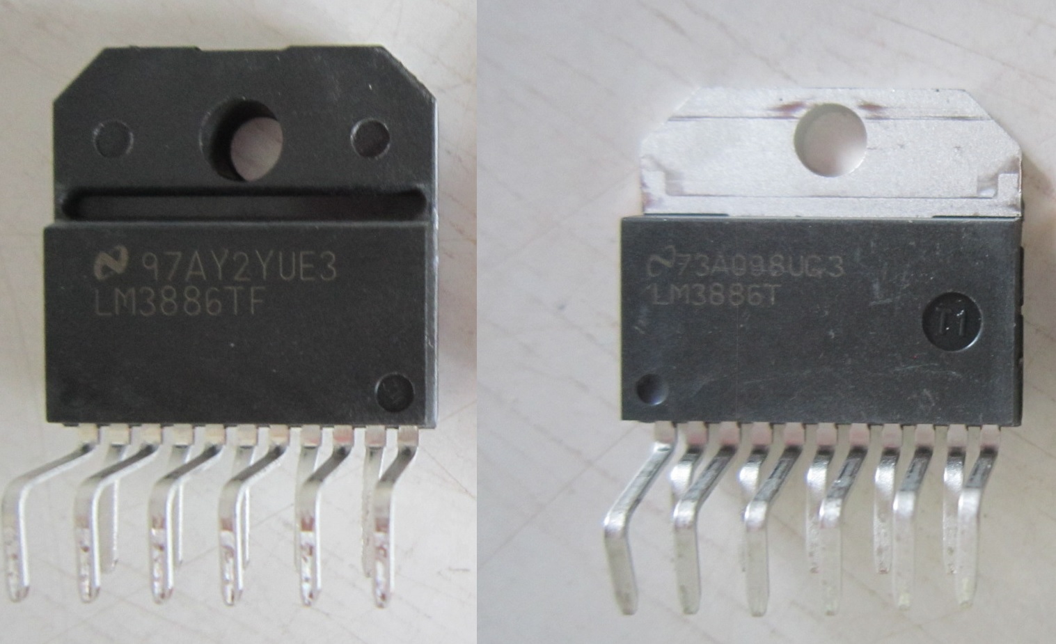

    Чёт они малопохожи (я про маркировку)

    У нынешних LM1875 маркирка похожая - как у 3886Т справа

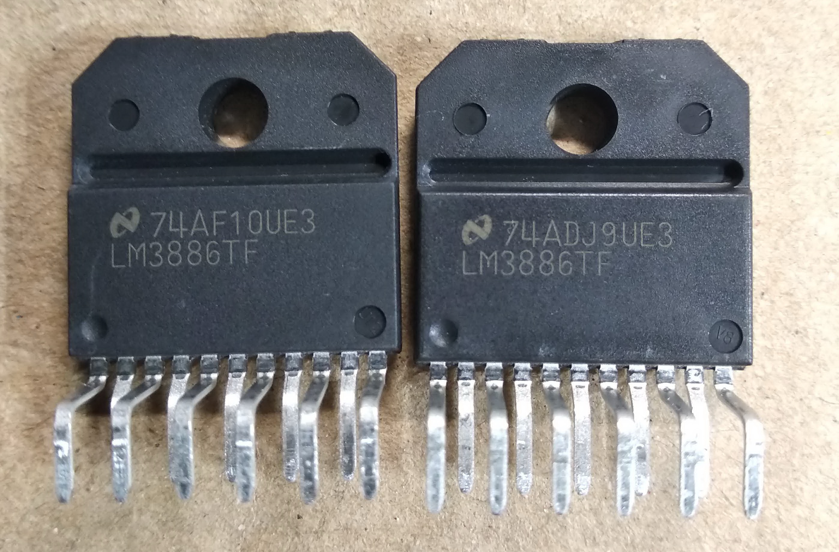

    Чёт они малопохожи
    На сайте Алиэкспресс видел очень похожую маркировку. Которые мне пришли, не знаю, настоящие или нет ?

    Не могу посмотреть до понедельника всё запаковано. Но у меня сомнения вызывают как раз в изолированном исполнении

    Мои LM3886TF имеют такую же маркировку. Оригинальные. Испытанные. Паспортную мощность держат.
    В круге должны быть выдавлены буквы, разные или если одни и те же, то повернутые на небольшой угол. Видите две абсолютно одинаковые
    микросхемы - однозначно подделка.

    В правых нижних кругах под наклоном U12.

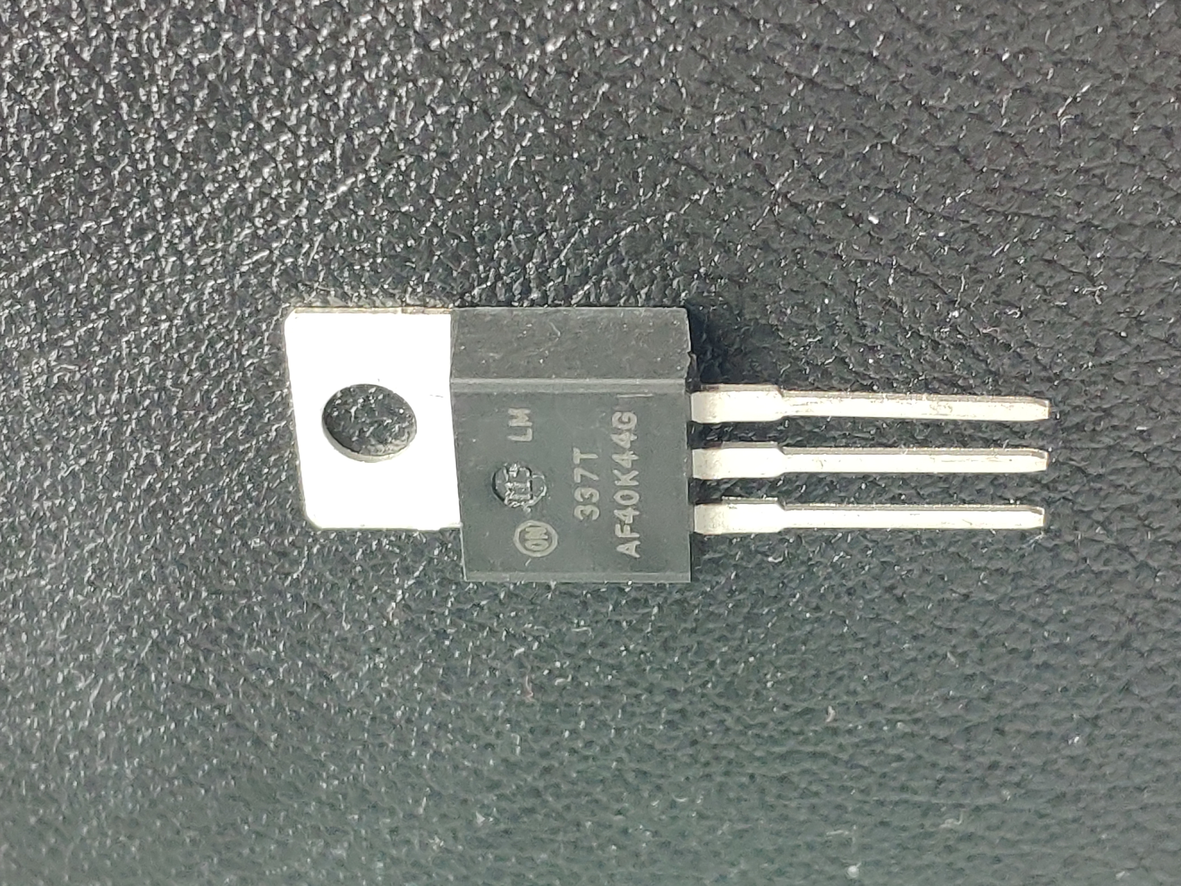

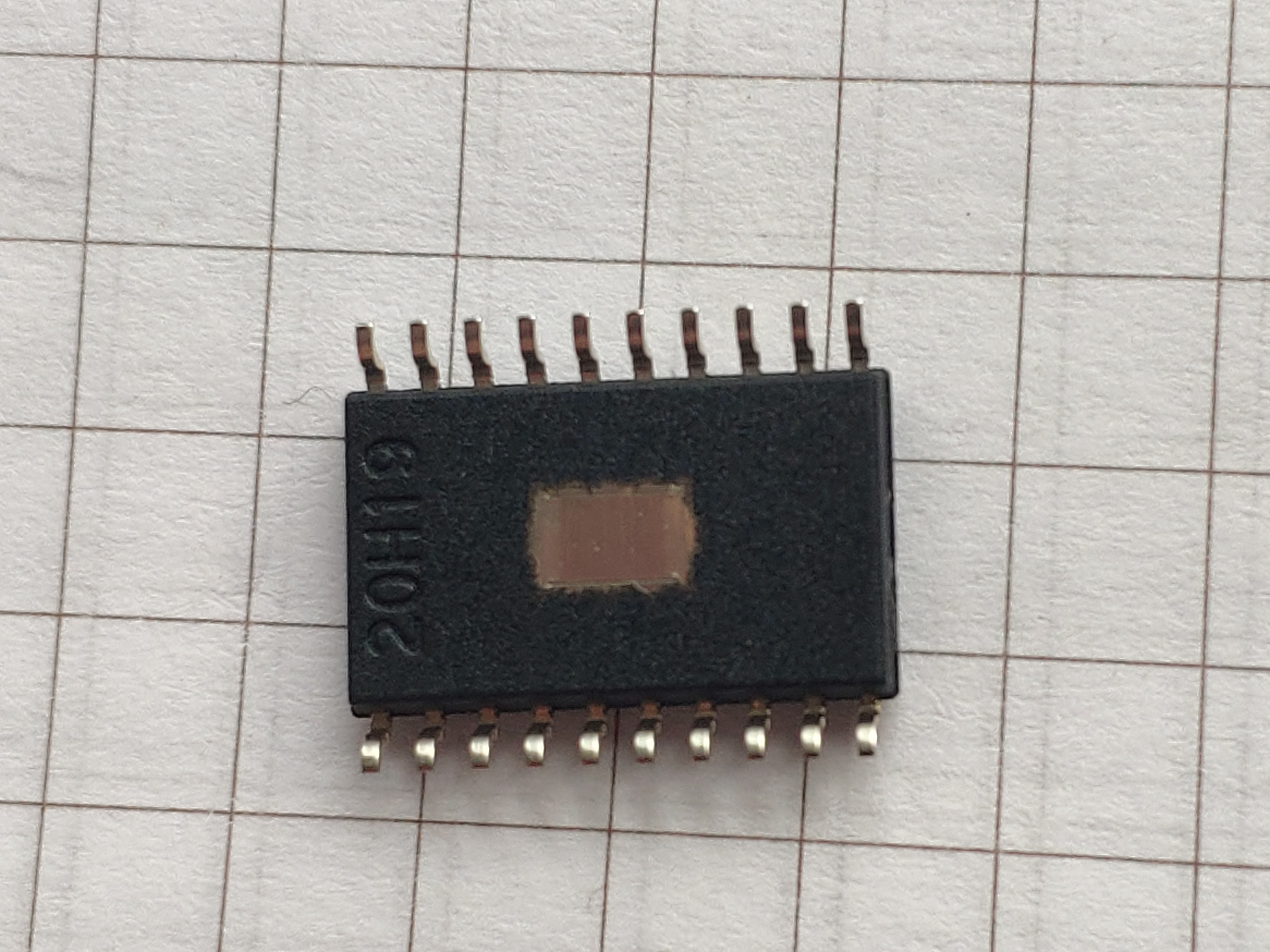

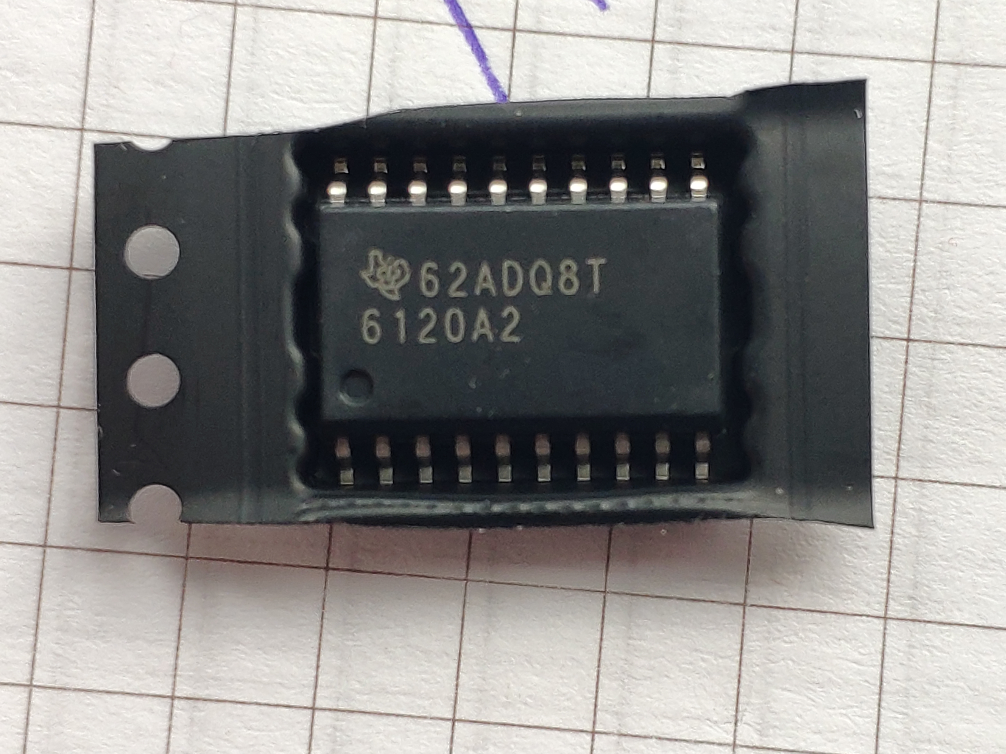

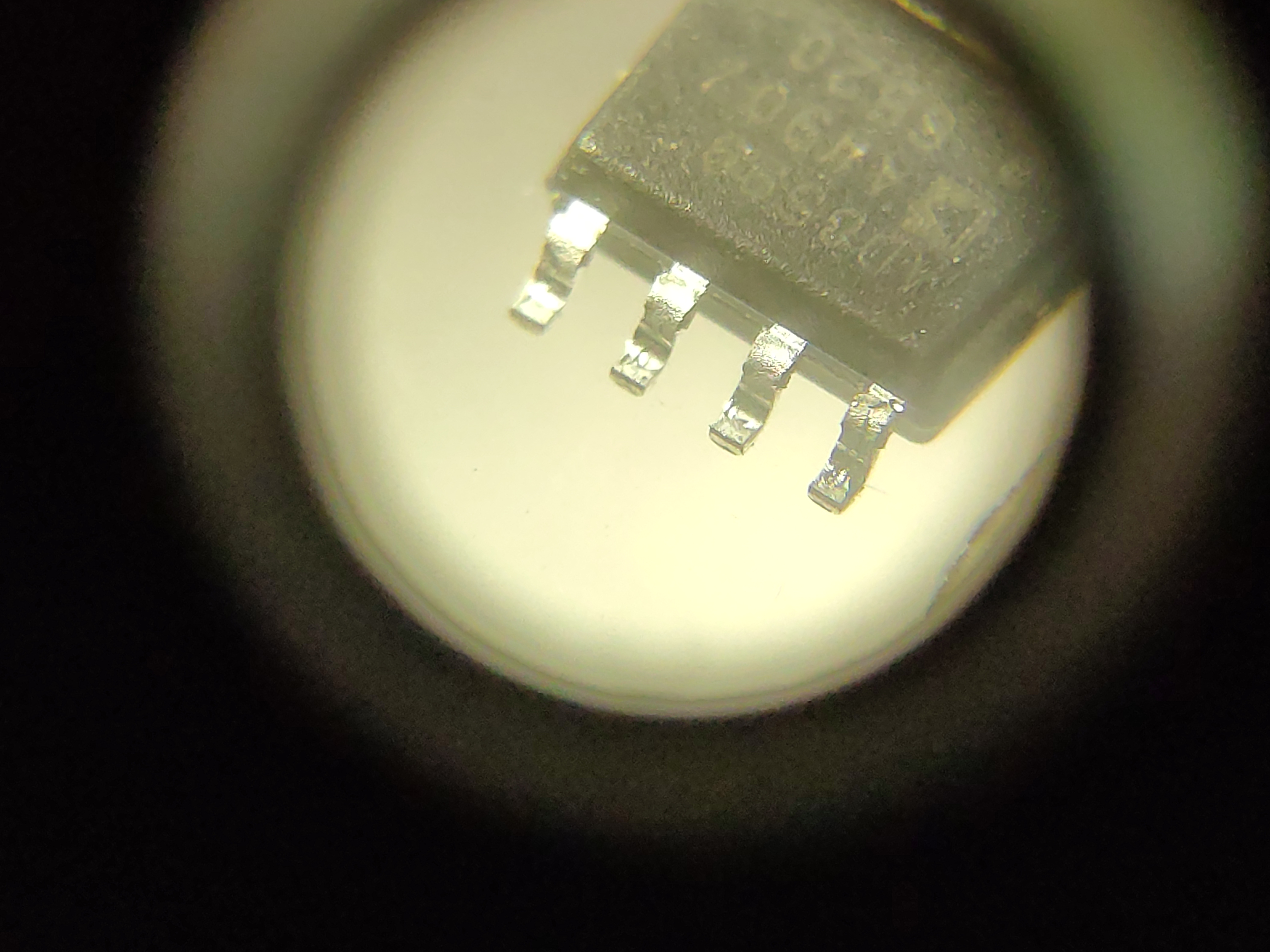

    Всем здравствовать! Собираю комплектуху композита на tpa6120+ad8599. TPA6120, AD8599 а так же стабилизаторы брал в ЧИД, начитавшись страшилок про него решил поспрошать знающих: неужели фейк?

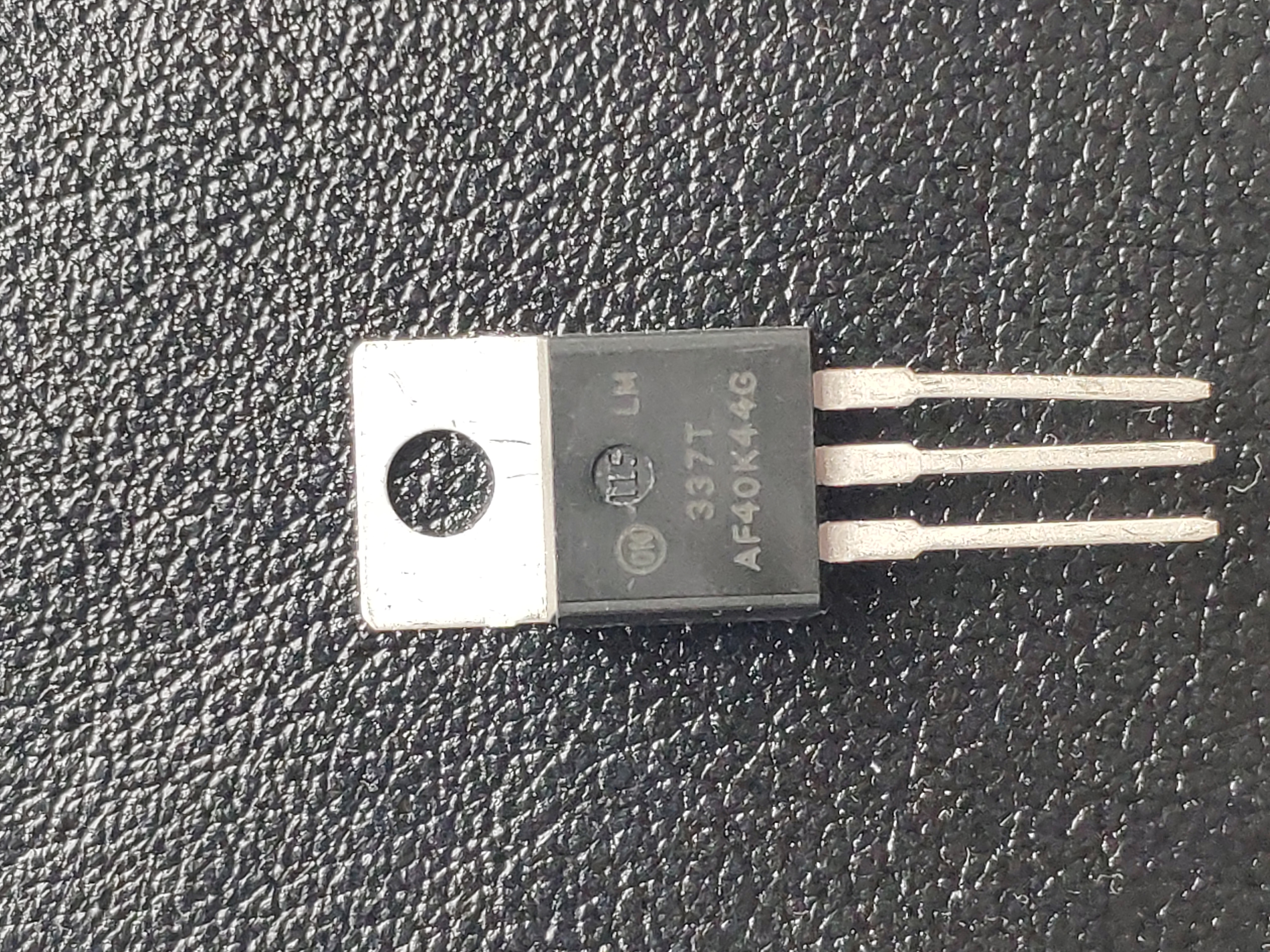

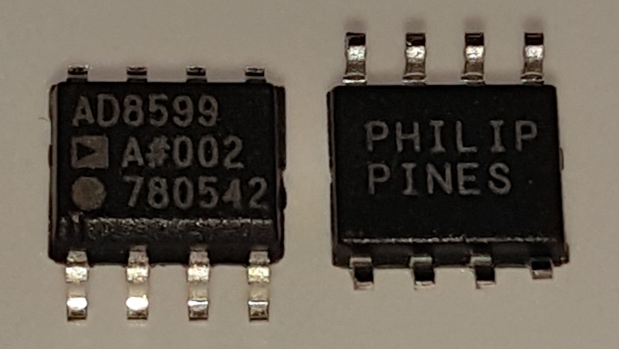

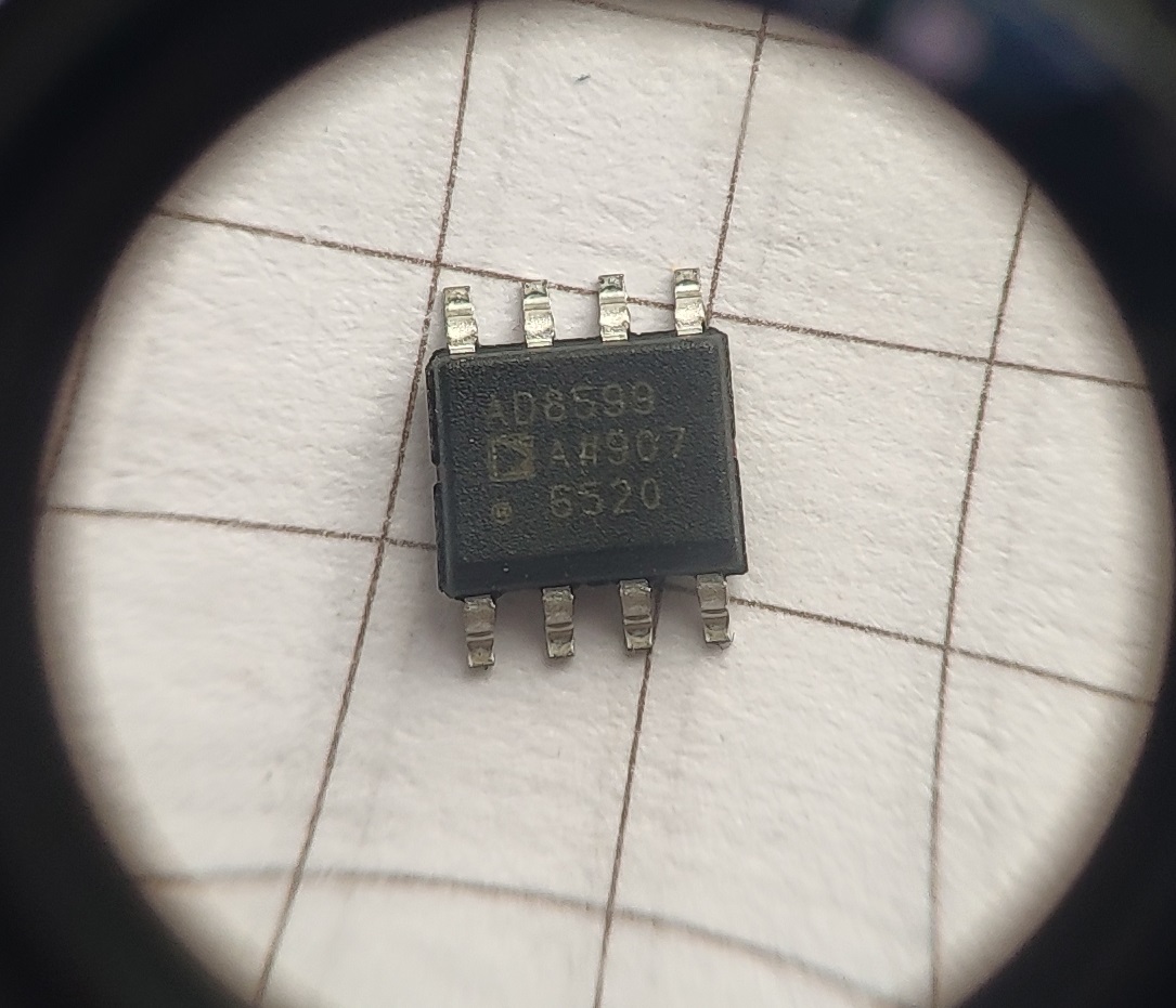

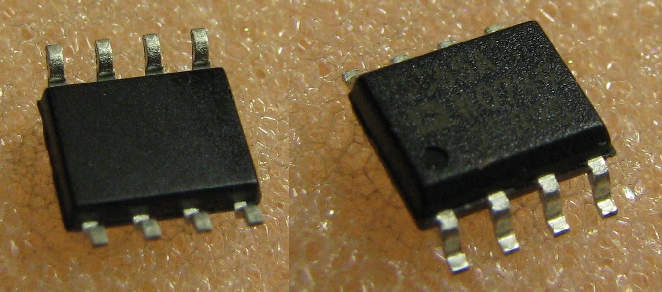

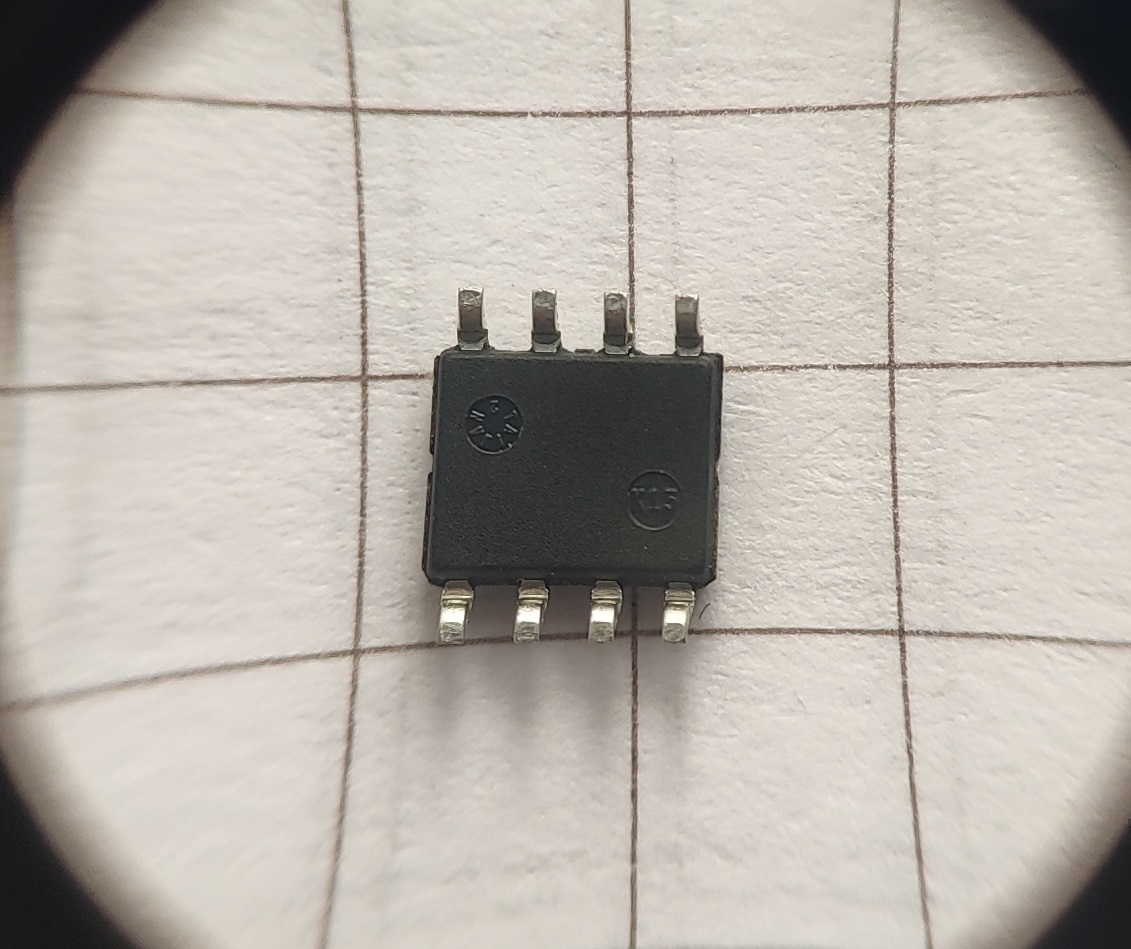

    По AD8599 - нашел пару фоток где на днище написано philippines, здесь же два кружка; в одном "taiwan 2", во втором "K15". По ее поводу сомневаюсь особо - цена 610р, в том же платане больше 800р, и еще упаковка просто в пакетике а не в кусочке ленты. Стабы брал 337 и 317 от ON-semi, они абсолютно одинаковые, за исключением наименования; смущают тонкие фланцы.
    Нормально все с фланцами. Нынче они такие у ON
    ad8599
    Выглядит,как шлифованный сверху. Видна прям площадка шлифовки. Точка первого вывода не сплошной круг. Даю 99% вероятности, что перемарк. Микросхемы с подобной маркировкой на таобао по доллару, выглядящие более правдоподобно - по 3-6 бакса.
  12. #8051
    Новичок Аватар для filosow
    25.11.2010

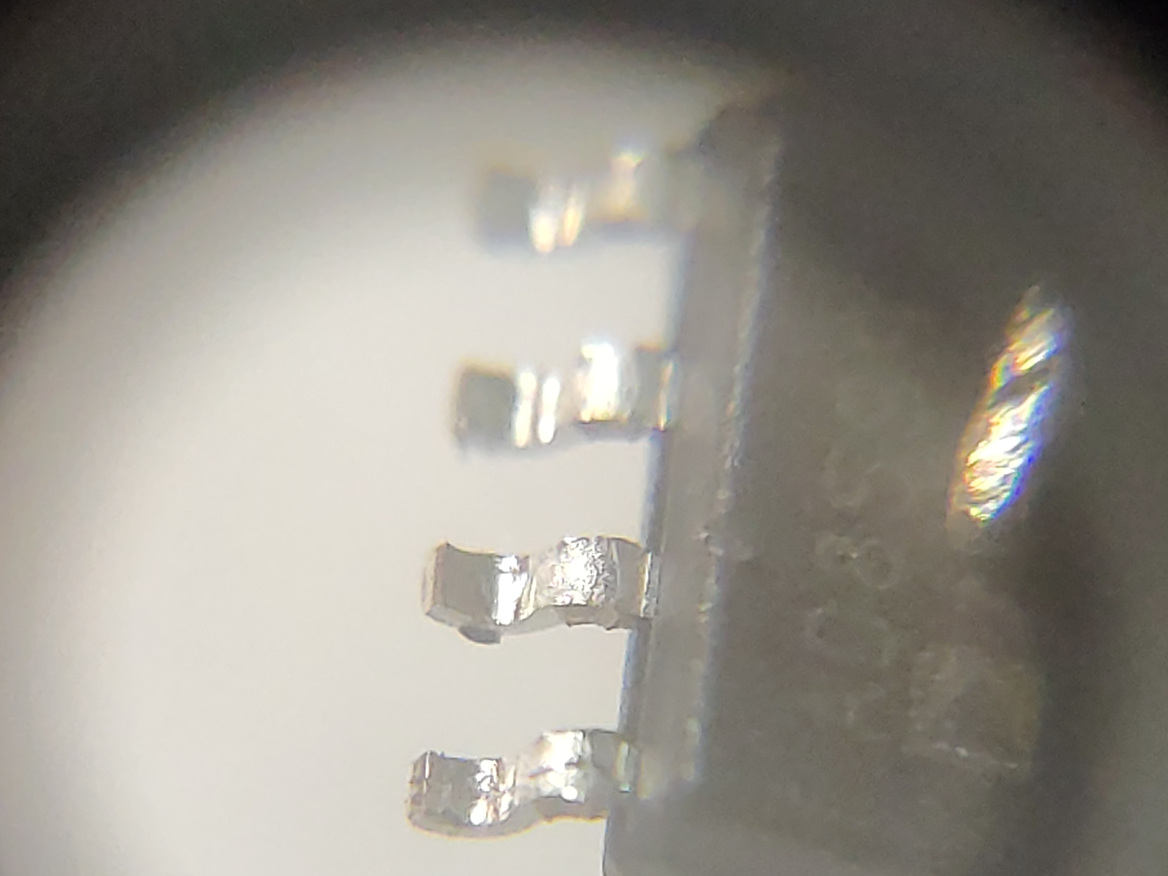

    Тоже склоняюсь к ремарку... Фактура днища более мелкая, чем верха а еще выводы в месте ближайшего к корпусу загиба со стороны верха как будто тоже отпескоструены.
    При питании +-10В по схеме повторителя и 0 на неинв входах ток потребления около 14 мА, немного гуляет от температуры.
    Еще проверил все входы-выходы на падение напряжения на защитных встроенных диодах входы и выходы на шины питания 0,78...0,83; между входами в обоих направлениях 0,85, а, судя по схеме потрохов, должно быть где-то вдвое больше (два диода последовательно). Если у кого есть возможность, померьте. Думаю предъявить ЧИД-пу, но надо же чем-то аргументировать.
    Вот ещё пара фоток

    В упор не вижу шлифовки
  14. #8053
    Частый гость Аватар для olifa
    19.05.2017
    Украина, Полтавская обл.
    186

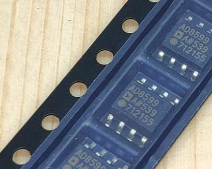

    не вижу
    Шлифовали песочком. Посмотрите на структуру пластика снизу(мелкозернистый) и сверху (крупнозернистый). А должен быть одинаковый.
    Ну и точка первого вывода - ужас. А должна быть такая.
    Ну и как всегда, это сугубо мое личное мнение.

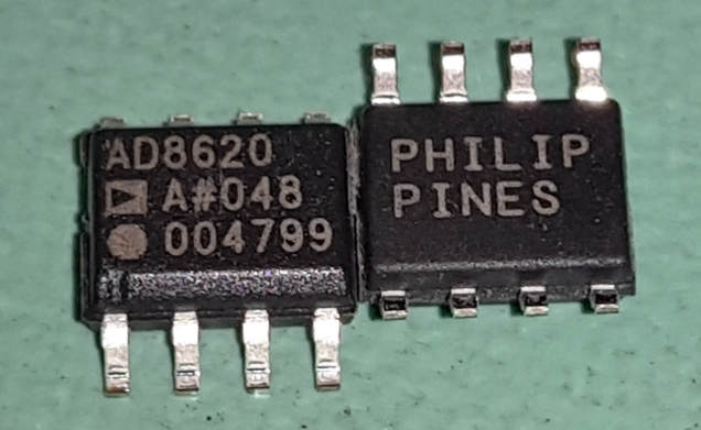

    Вот 100% оригинал от официального представителя в России:Нажмите на изображение для увеличения.

    Прошу прощения, не ту фотографию загрузил, хотя AD8620 тоже оригинал.Нажмите на изображение для увеличения.

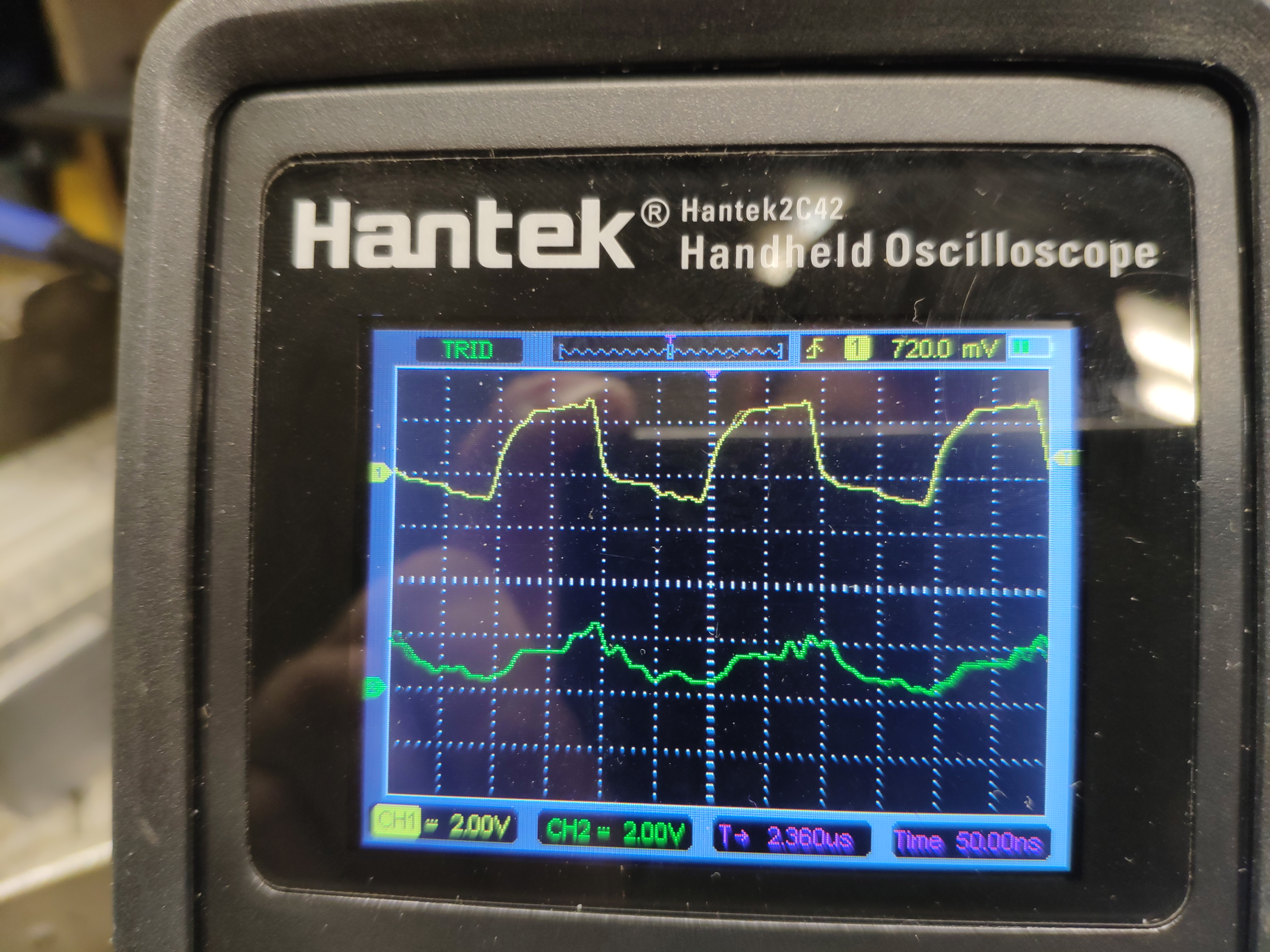

    AD8599

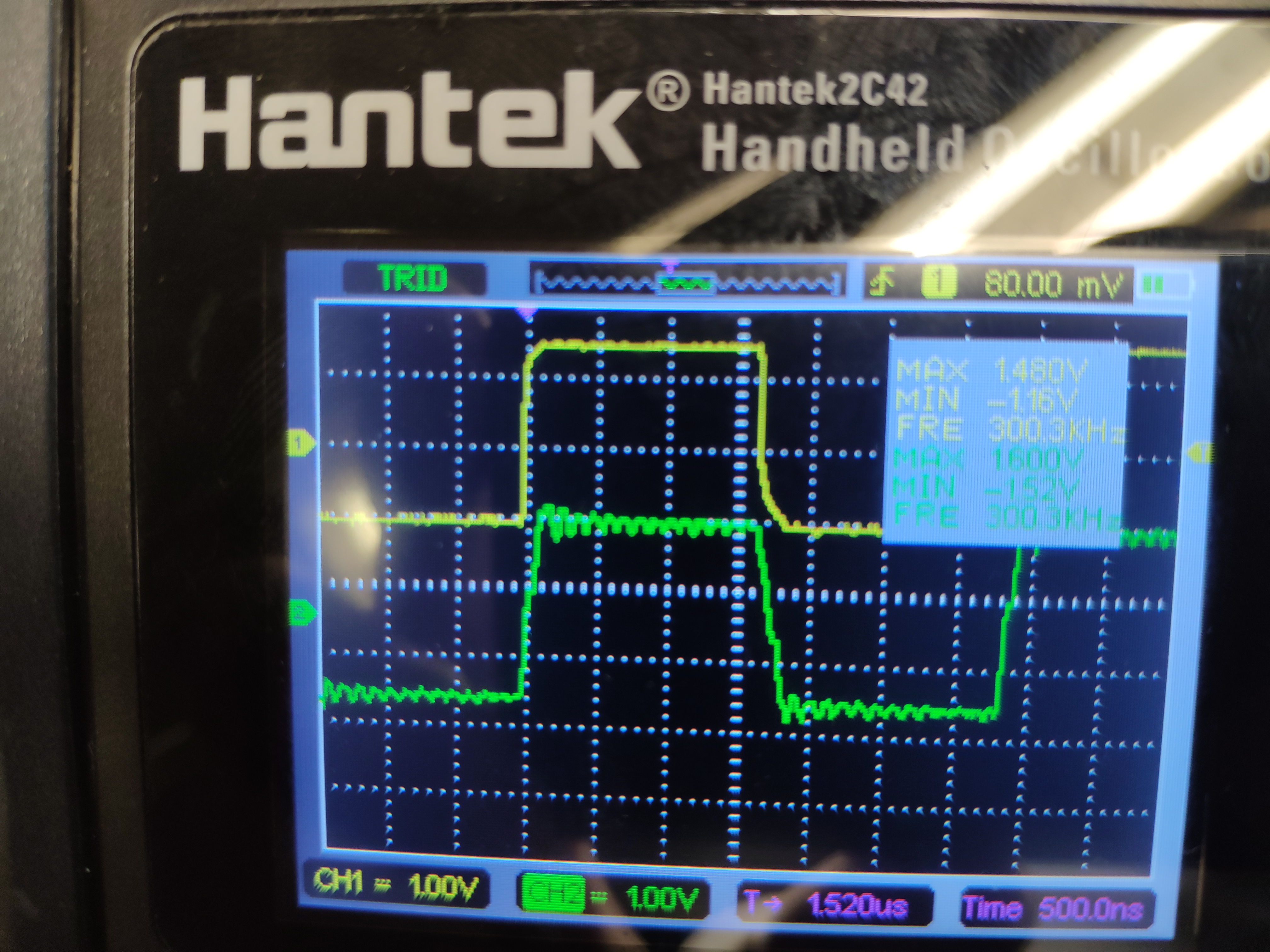

    Измерено на том, что есть: меандр 300 кГц, амплитуда 1,5В, питание +\- 10В, нагрузка 5кОм
    А это на 5МГц
    измерение прям на ногах микры
    Причем с отключенным опрационником форма сигнала с генератора почти прямоугольник, при подключении превращается вот в это...
    И, хотя все собрано на макетке и перемычках, результат должен быть ИМХО получше
    Ах да, померял напряжение смещения -5...5 мкВ
    Последний раз редактировалось filosow; 05.05.2020 в 22:28.

    картинка мелкая, но штрихов шлифовки нет, разная текстура верхней и нижней плоскости возможна, это же инжекшкн, можно что угодно сделать. Первое что не скрыть при перемаркировке, это толщина пластика, которая должна быть 1.5мм(хотя это лучше проверить по заведомо настоящим), затертые будут заметно тоньше, на 2 десятых примерно. После шлифовки, жулики могут обработать пластик кислотой, чтобы скрыть штрихи от абразива, но в таком случае вы не увидите наплывов пластика по кромке, пластик будет выглядеть подозрительно чистым. Кроме перемаркировки, вполне можно получить китайские оу с кастомной маркировкой под дорогие оу, тогда останется только проверить в деле. У меня фэйк AD8137, без признаков перемаркировки и с какой надо скоростью, но заметно более шумная.
    PS: пескоструем я не слышал чтоб стирали маркинг, но чот сомнительно, сэндбласт думаю обдерёт всё скругляя, в том числе и наплывы пластика по периметру, да и пины получат матовую текстуру. Сомнительно что-то.
    Есть на таобао магазины продающие выпаянные с утилизации чипы, там можно купить дешево оригинальные чипы, чуть припой не дочищен, просто нагревают старые РСВ и стряхивают партсы. Вот как у них выглядят 8599, 1:1 как примеры выше https://item.taobao.com/item.htm?spm...id=41644834855
    Обратите внимание, оу паянные, бывает с чуть гнутыми ногами - бу, однако стоят 3 доллра т.е. те кто их выпаял, знает цену оригинальных $4 и гарантирует оригинальность и исправность своих бу чипов.
    ---------- Сообщение добавлено 00:49 ---------- Предыдущее сообщение было 00:18 ----------
    а вот 8599 за доллар https://item.taobao.com/item.htm?spm...cket=20#detail при этом, лого на картинке стёрто, во избежание претензий. Т.е. это 100.00% фэйк, может перетёртые, может китайские оу на заводе промаркированные под АД.

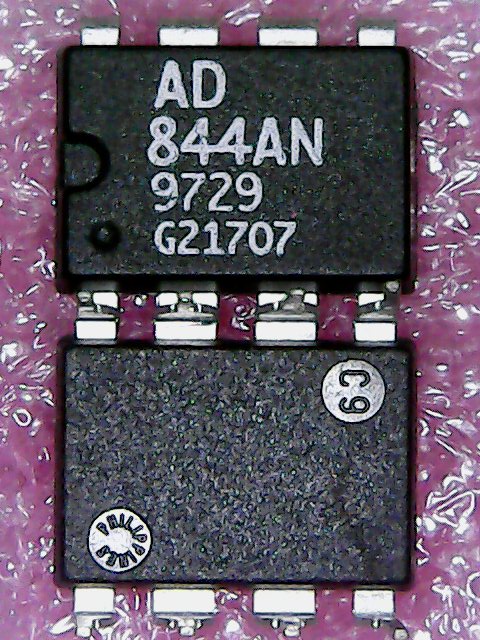

    Всем дорброго здравия. Кто подскажет, похожа эта на оригинал ad844?

    Я не знаю, но хочу погадать. Очень похожа на фейк. Посмотрим, что скажут опытные люди.
