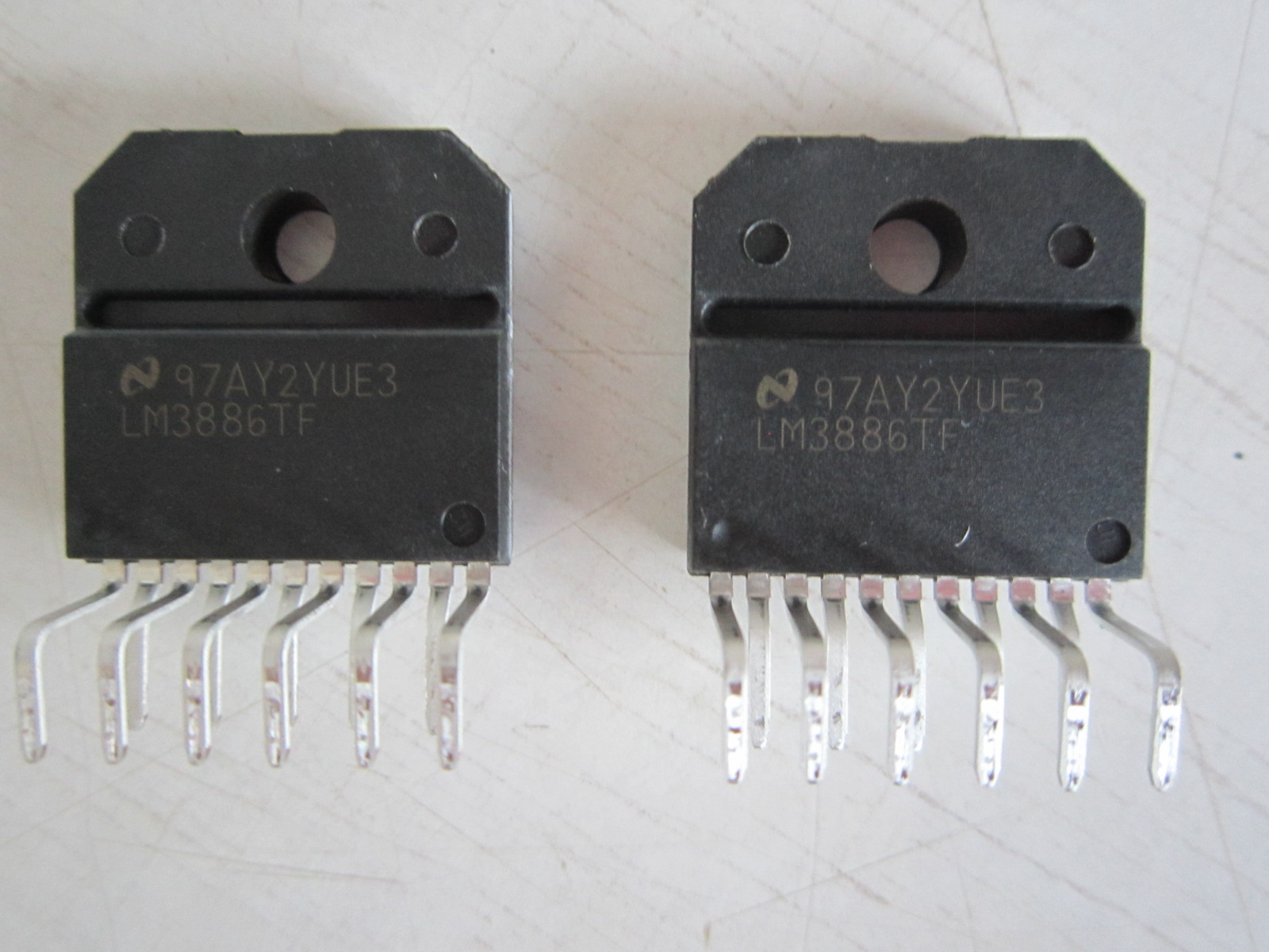

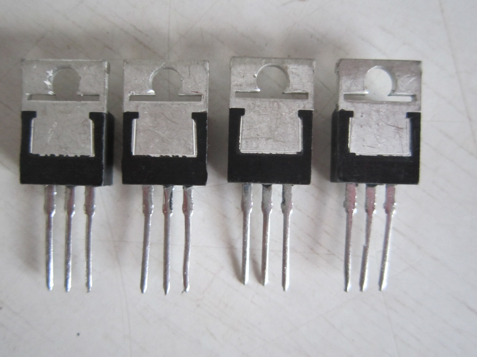

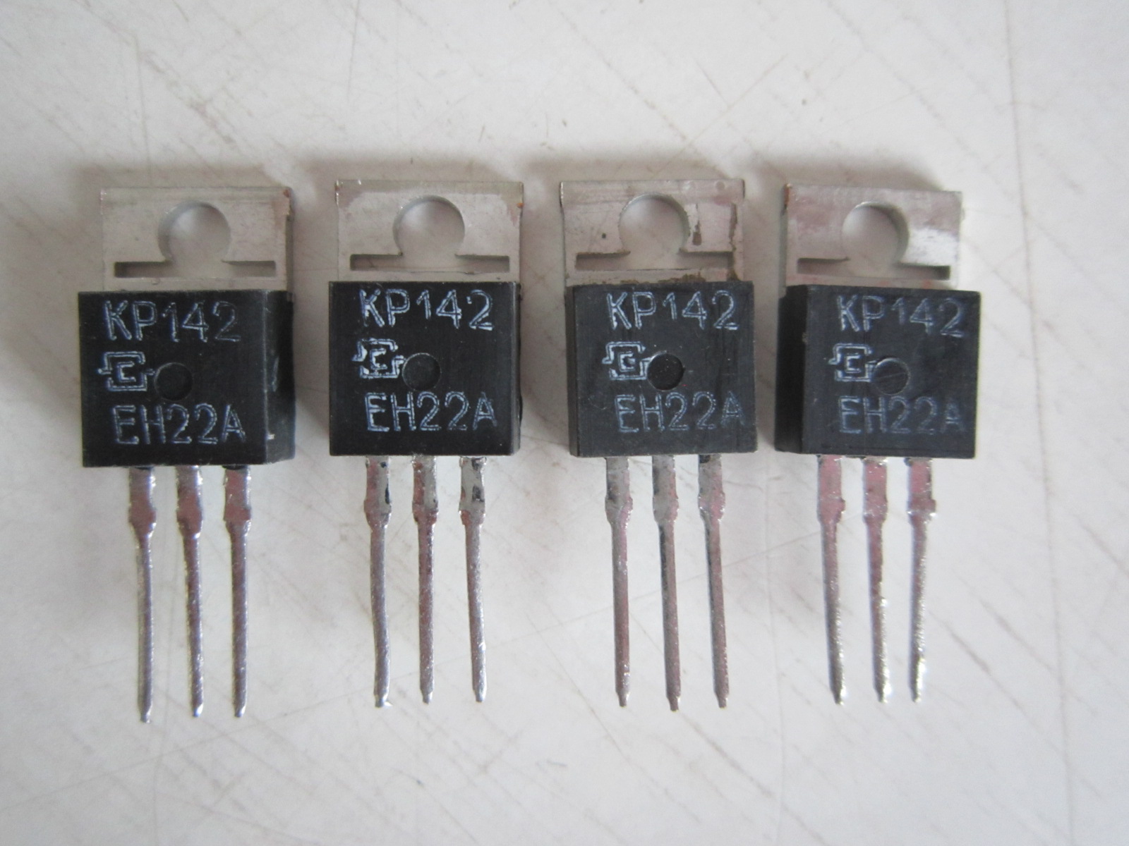

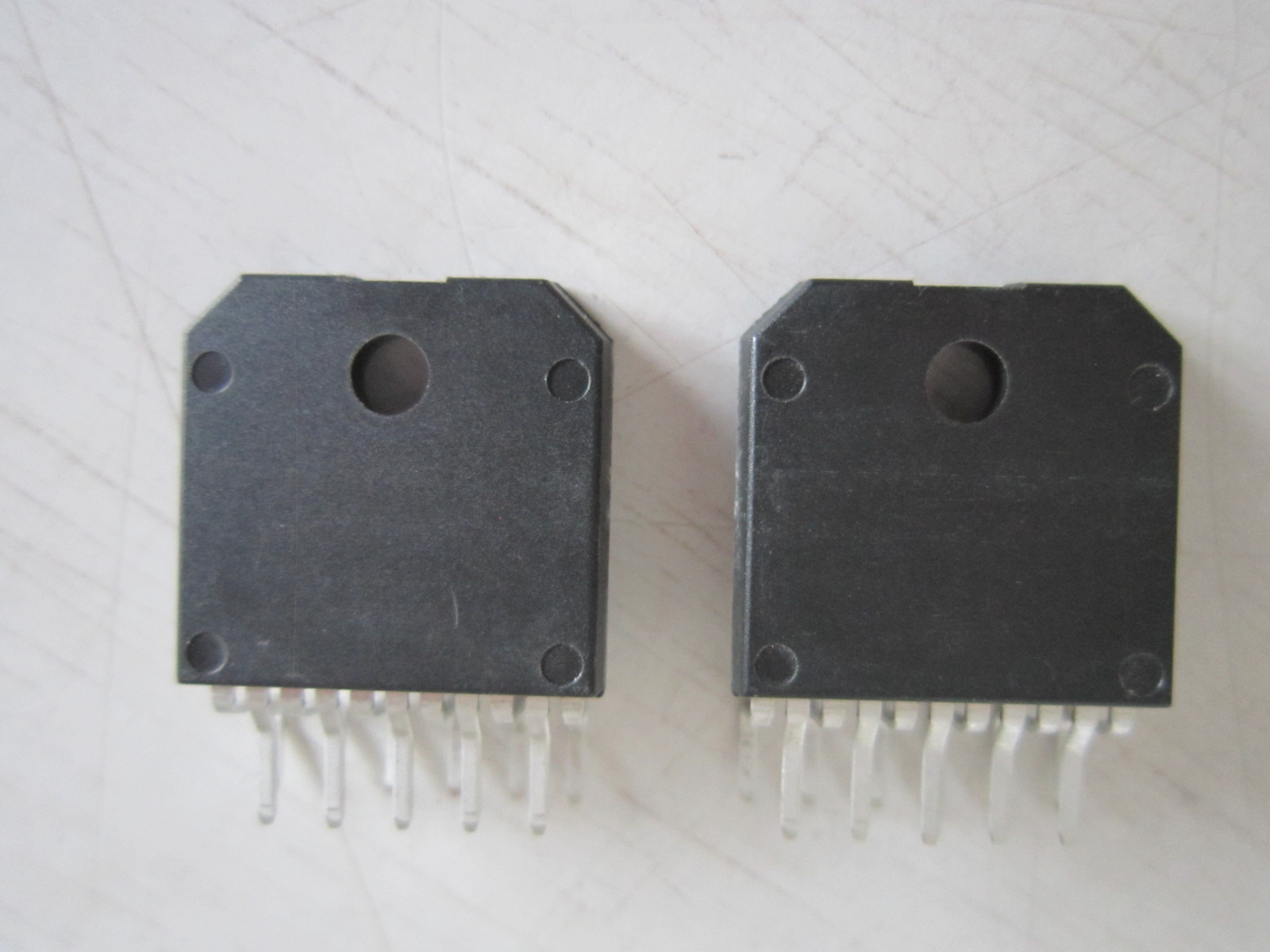

    Пришла посылка из Чип Дип, LM3886tf, (хотя заказывал LM3886t). КР142ЕН22А - фланец крепления такой, хотя на картинке другой, производитель пока не разобрался кто. Нажмите на изображение для увеличения.
    Вот это фокус! Такую просто болтиком прижать уже не получится, а хомутики наверное уже не продаются.

    Экономия меди что ли, оптимизация...

    Нашли блин где экономить.
    Скорей всего для монтажа под другое крепление. У меня будут прижиматся к радиатору платой.
    Логотип - Саранский завод точных приборов.

    Скорее всего по ошибке вырубной штамп оставили от D-PAK.
    Брак, так сказать, а партию продать надо
    Легким движением кусачек он превращается в I2PAK(TO-262)

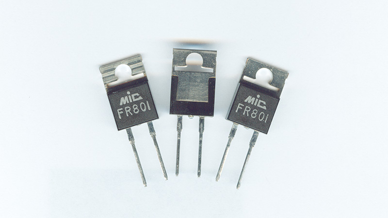

    В корпусах ТО-220 видел зарубежные диоды с такой же прорезью. Нажмите на изображение для увеличения.

    В корпусах ТО-220 видел зарубежные защитные диоды с такой же прорезью.
    Это наверно защита от перегрева, чтобы шайба не потекла...(термобайрер)

    Оптимизаторы хрЕновы

    Саранский завод точных приборов. Звучит как издевательство после качества корпусировки этих КРЕНок.

    Дело в том что заказал одно, а пришло другое, в несколько дороже, одна кренка 22а - 320р, с завода её цена без НДС 93,28р. нормально так себе навариваются Чип Дип

    По поводу LM3886T, написали что будут разбиратся почему прислали не те.

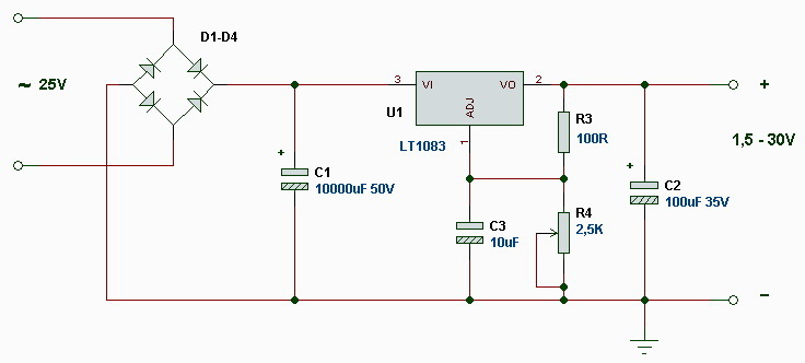

    На макетной плате пробовал включать КР142ЕН22А, 1083ст, LD1084 напряжение на выходе регулируется от 26...до 32В. Нажмите на изображение для увеличения.
