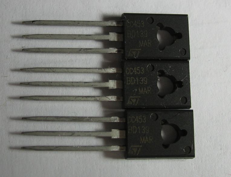

    Нет, не фуфло. Но BD139 от ST - фуфло по определению

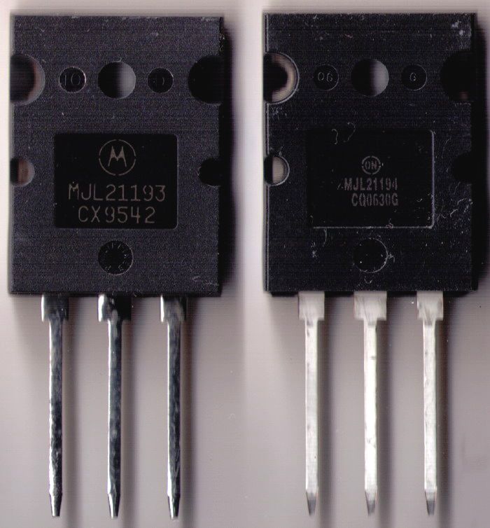

    Купил в Мегаэлектронике (Питер) мотороллы .
    Есть сомнения в подлинности 21193.

    Нет, не фуфло. один произодства моторолы. второй онсеми.

    OnSemi - это просто новое название полупроводникового производства Motorola, так что, это оно и то же.
    Это то понятно, что моторолла и он-семикондуктор одно и то же.
    Но встречал в инете описание подделок именно в таком исполнении (маркированная как Моторолла) правда в маркировке даты выпуска там стоял 2000 год (первые цифры 00), чего быть не может (выпускалось уже под лейблом Он-семикона).
    Плюс к этому у "Мотороллы" сильно отличается лужение ног, у 21194 оно матовое у 21193 блестящее.Поверхность пластика и его цвет тоже слегка различные.У 21193 более "шершавый" и чуть светлее.

    Лужение ного разное из-за того что у последнего безсвинцовая технология

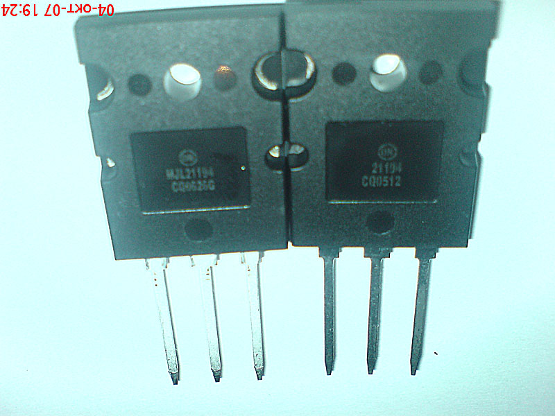

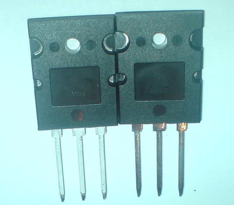

    Что скажет общественность по поводу вот этих моторол? Фото плохие, уж как сумел
    А вот эти точно настоящие.
    Я точно такие же видел в пром. усе.

    Меня смутило то, что на одном транзисторе нанесена маркировка "MJL21194", а на другом просто "21194". В остальном придраться не к чему.
