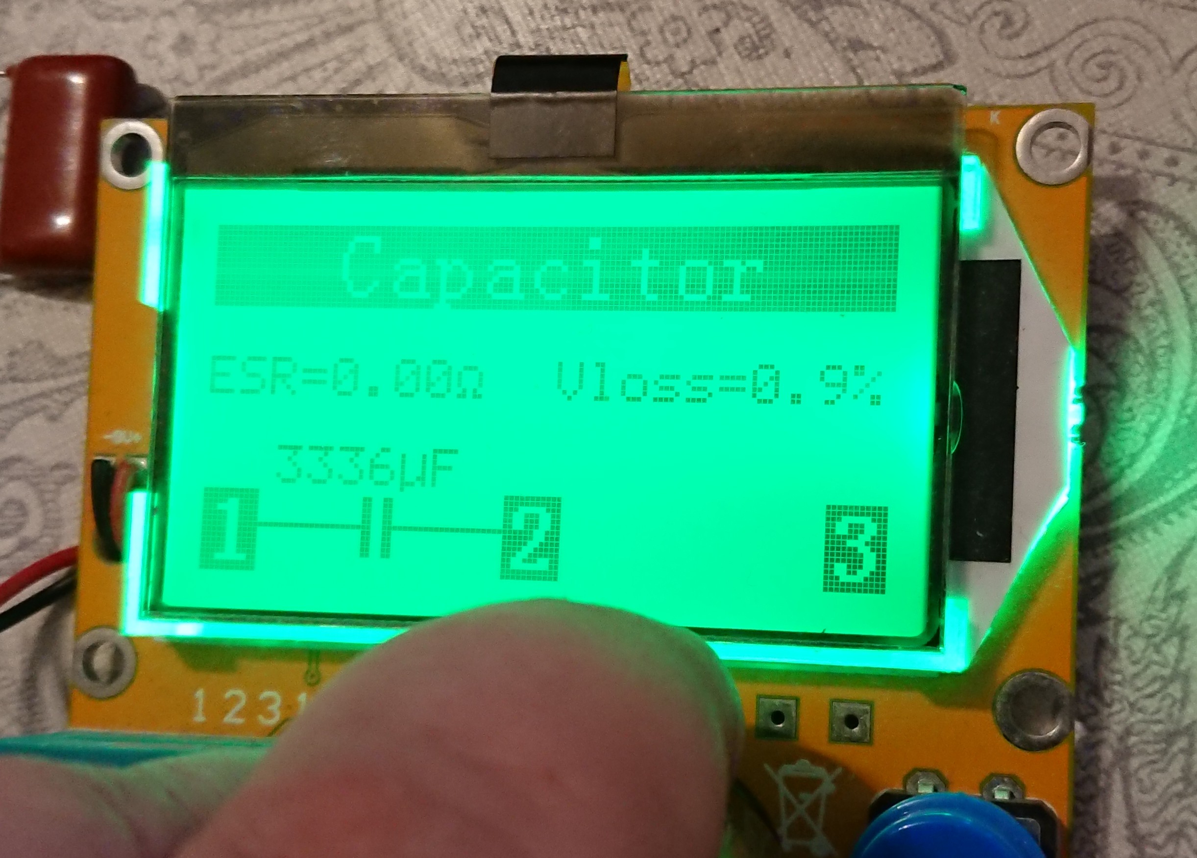

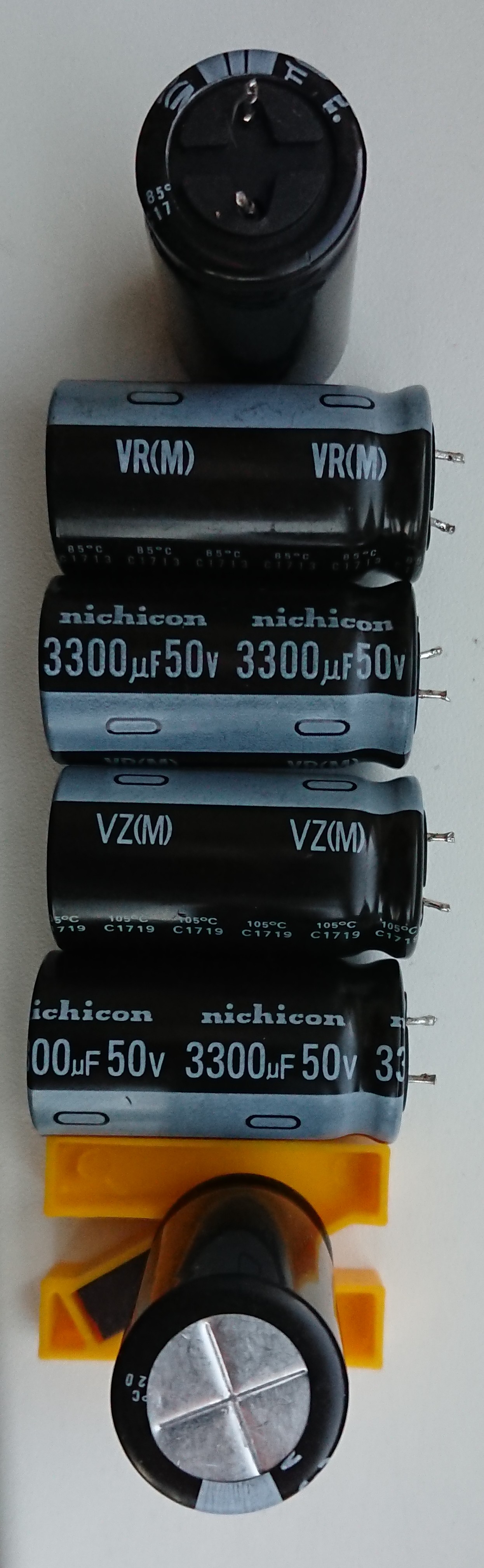

    Купил на Алике импульсный ПН для автомобильного усилителя.
    Вопрос по конденсаторам вторички.
    Пара VZ и четыре VR.
    Ноги магнитятся. Измеряются хорошо.

    Цитата Сообщение от dyno Посмотреть сообщение
    Ноги магнитятся.
    вот если-б НЕ магнитились, я бы удивился

    Мало ли.
    Всё равно под плановую замену.
    2200/35 PS + 4700/35 KZN + 3300/35 FW.
    Измеряются хорошо.
    То что у вас на рисунке это не прибор, а показометр Tак что на счёт "измеряются хорошо" это... никак. Ёмкость на 100Гц она у вcеx измеряется более менее

    Ёмкость не главное. Остальное тож просто "показывает"?
    Ёмкость на 100Гц он показывает правильно. Емкость на 1кГц или 10кГц у китайского конденсатора (даже правильной конструкции) может быть снижена в 10 раз уж не знаю как им это удаётся, а показометры не меряют электролиты на высокой частоте.
    И еср меряют через пень колоду и как правило для крупный ёмкостей не выше 100Гц а он интересен как правило на 1-10-100кГц
    Мне так и не удалось определить логику этих пней с колодами у показометра. Иногда показывает еср нормально иногда в 3-4-5 раза ниже реального и даташитного). Есть у меня и показометр и прибор подороже с 4-х проводным измерением, так что сравнить проблем не составляет

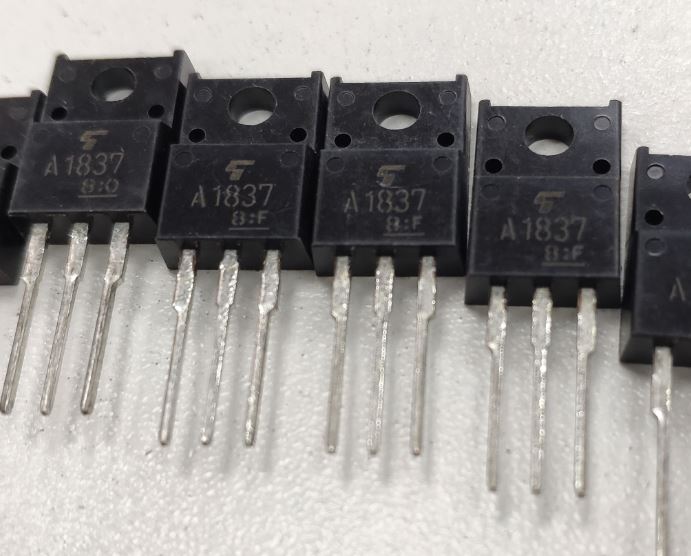

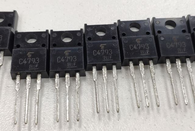

    Итак. Оцениваем))

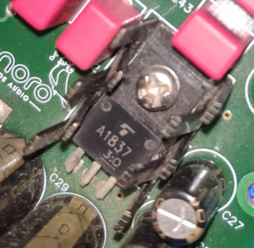

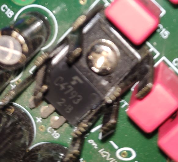

    Цитата Сообщение от PbI6 Посмотреть сообщение
    Итак. Оцениваем))...

    Там разные серии и года, шрифты похожи на всех кроме 1 1837, в остальном корпуса вроде ок. Но ноги лужены до конца, но медяха виднееца в отверстиях на корпусе, крч я лично хз
  14. #7953
    02.09.2006
    Магнитогорск
    857
    PbI6, медяха виднеется у основания ножек, сначала я плохое подумал, но мне поведали, что "...так и должно быть у оригинальных!"
    Если всё ещё сомневаетесь, то наверное надо просто перемерить всё накупленное, есть же чем измерить - проверить?!
  15. #7954
    12.11.2007
    С-Петербург
    601
    Выглядят как настоящие. Обратную сторону еще смотрите обязательно. У тошибы должен быть небольшой скос в самой верхней части.
    Скос, да вообще вроде все как надо. Но, но. Это купленные в Чиподипе на днях =) Верить\нет ли - хз. Все отлично на удивление. Еще и как парные продавались, правда по бете разброс дикий, но мне и не надо...
    Воот, а мои луженые под корень - единственный косяк пожалуй) Но видать какая-то более свежая партия, хз)
    Чот мерил. Но там 20пф берут плохо, точнее не берут) Есть какой-то китай-тестор чисто на емкости с подстройкой нуля... Вообще чот обмер ни туда ни сюда. Могу щас запостить чо вышло По тем что непаянные.
    Те что паянные, я думаю паленка 1837 - обратите внимание на шрифт, там нету проболов в знаках и 7-ка без загогулины - хотя запаянные брались лет 5-6 назад) тоже типа фарнели-чиподипы-элитаны... не помню точно)

    Блин у паленых надписей выпаял - так же меряца нормально 20-25пф. Как так то? надписи же явно левак) хотя у них уже как раз есть чутка непропай ног если приглядеца(на фото плохо видно) и корпус как надо. Я хз ваще)
    А блин паленые и не прицепились же во:
    ... Но, но. Это купленные в Чиподипе на днях =)...
    Тот факт, что 2SA1837 / 2SC4793 много лет тому назад Тошиба прекратила выпускать, вероятно Вам известен ... ? )))
    Лет так пять тому назад в "солидных" шопах типа Маузера и иже с ним, этих транзисторов уже не было в продаже!
    Последний раз редактировалось Mammonth; 09.04.2020 в 05:51.
  18. #7957
    Частый гость Аватар для PbI6
    29.10.2013
    152
    Не новость, совсем не новость))) Однака тут мелькают ссылки на Али-экспресс со словами якобы оригинали.
    Я подозреваю выпуск продолжаеца китайцами или кем на старом оборудовании, возможно темиже ISCSEMI которые делают под своим брендом и под оригинальным. Я хз, выглядят как надо, сами же посмотрели и меряца как надо хех. Я не верю что оригиналы, но допускаю что приличные. Шут их знает, ставить все равно нечего кроме)))
