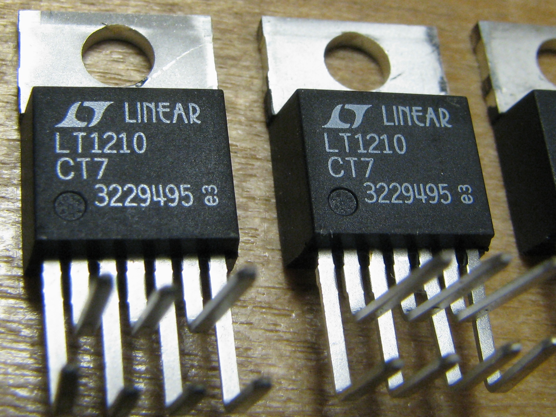

    Цитата Сообщение от arser62 Посмотреть сообщение
    Покупал в 2018 году вот здесь https://zener.ru/shop/product/LT1210CT7%23PBF/ пока не паял -оригинал или ....может кто подскажет ?Вложение 367486
    На вид нормаль.

    Ulis, Вложение 367187
    Это заводская формовка выводов?
    Где брали...
    Заводская. У нашего, питерского поставщика зависла пара штук невыкупленных. Когда закупался стабами линеаровскими оптом, заодно и их выкупил.

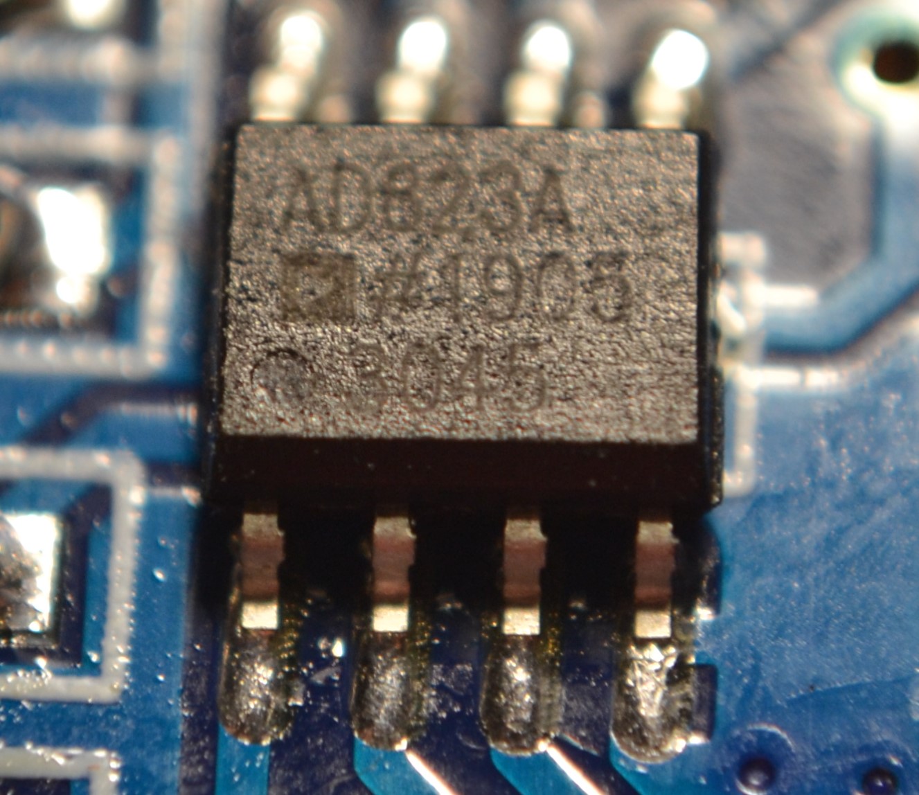

    Ваше мнение?

    Видно же что корпус пиленный
    скорее на пескоструенный смахивает.
    Да вот смотрю в чипдипе два варианта. Один даже похож на этот.
    https://www.chipdip.ru/product/ad823aarz-2
    https://www.chipdip.ru/product/ad823ar -этот
    И корпус пиленный и маркировка лазером 823 в соике у меня были и есть только маркированные краской

    Эти 823 не похожи ни на один из оригинальных, что я видел.

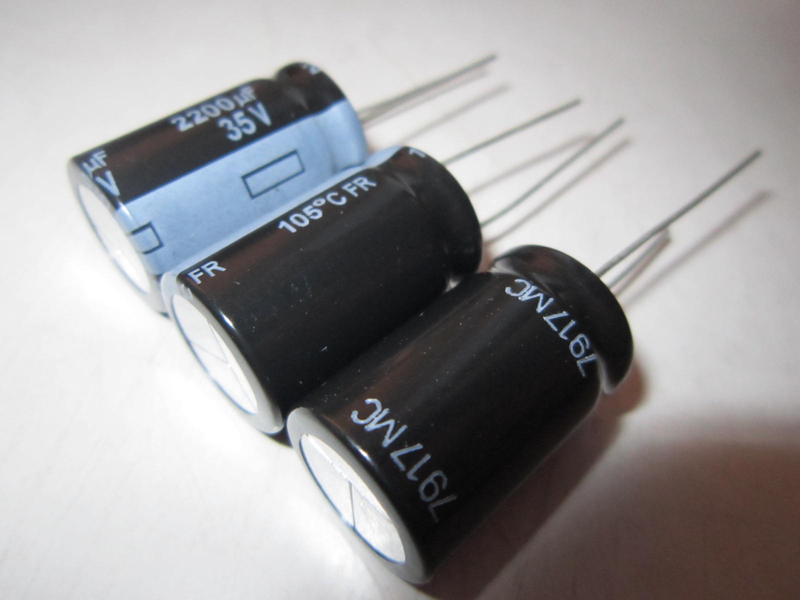

    EEUFR1V222 (К50-35) 2200мкФ 35В стоят 6 штук после стабилизаторов lm1084 в УМ ZD-50(клон плат от denz). Что могу сказать, звук приятный. Оксидные конденсаторы покупал в Чип и Дип.
    На вид не очень, качество дороже.

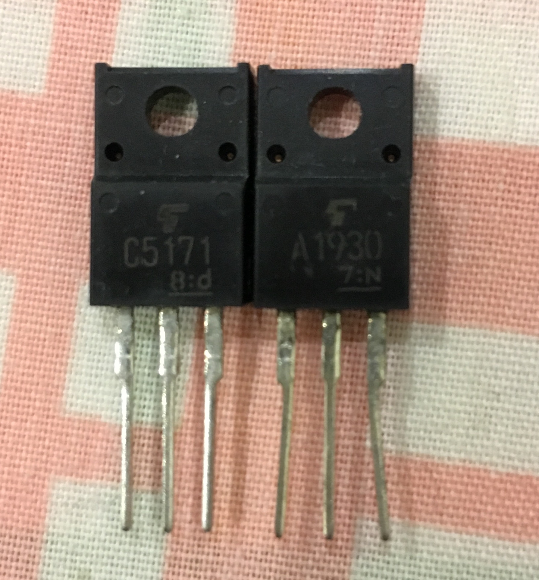

    Фейк? Померил емкость cb, у 1930 -110пф, 5171-60пф. 1930 что-то много.Нажмите на изображение для увеличения.
