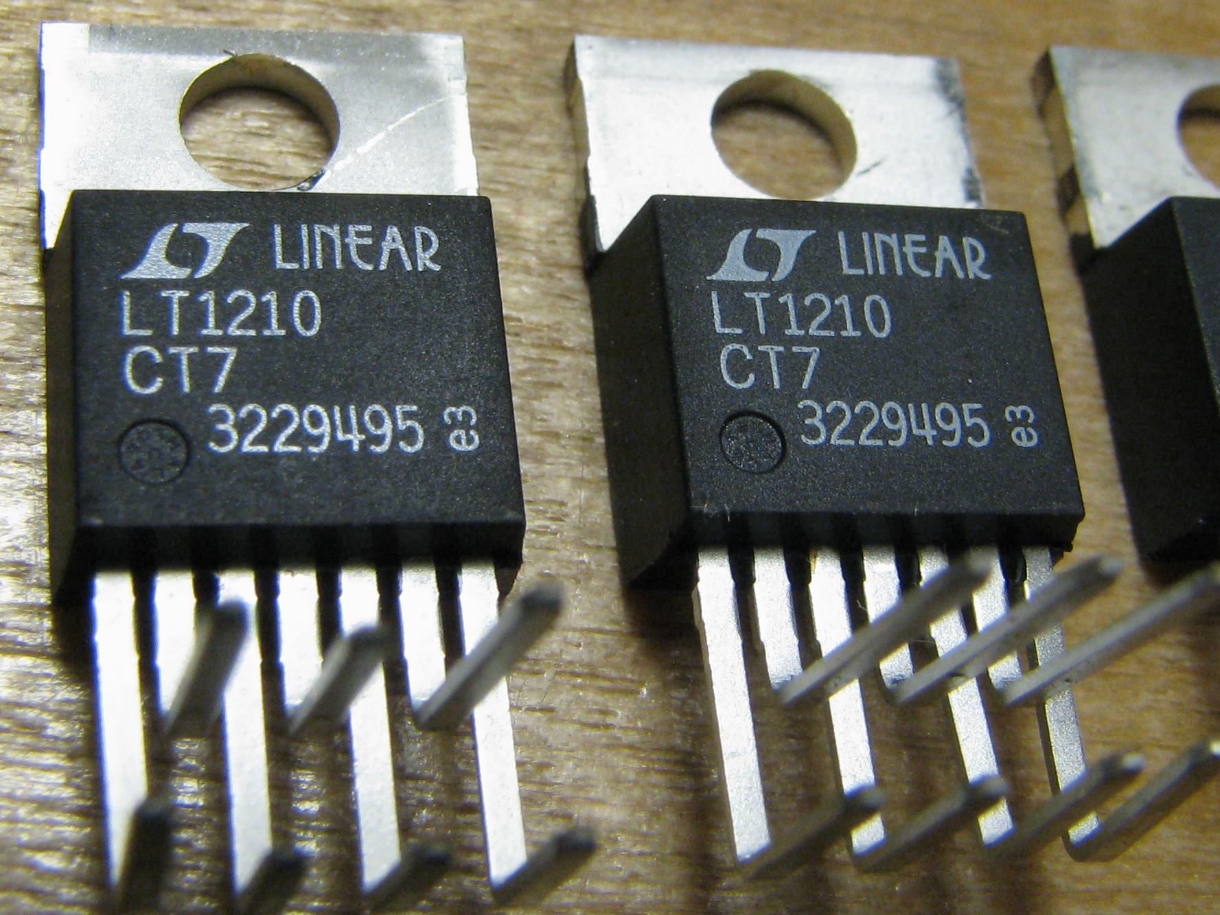

    Ulis, Нажмите на изображение для увеличения.
    Это заводская формовка выводов?
    Где брали...
    ---------- Сообщение добавлено 20.03.2020 в 12:54 ---------- Предыдущее сообщение было 19.03.2020 в 23:13 ----------
    Цитата Сообщение от kent Посмотреть сообщение
    Мультиметр в режиме прозвонки диода между выводами -IN и +IN в обоих направлениях выявил полную несимметричность у первых и практически близкие показания для вторых, что для первых плохо согласуется с примером внутренней структуры по даташиту.
    Померил свои, показывают скорее стабы, чем диоды, в обе стороны 0,9в.
    да
    эти у поставщиков имеют обозначение LT1210#44
    kent
    Не подскажете датакод у ваших, которые так меряются?
    У меня помимо с Ali есть ещё LT1210CT7 от двух разных и вроде официальных поставщиков AD - эти виды по нагрузочной
    способности и маркировке полностью соответствуют оригиналу, но входы у них звонятся несимметрично - при плюсовом
    щупе мультиметра на 1-ю ногу и минусовом на 2-ой они как и у вас дают порядка 0.9V, но при переполюсовке щупов уже выдают разрыв.
    Единственно что могу предположить, что AD после покупки LT могла позднее в чем-то изменить топологию кристалла (например поставить
    на входы защитные диоды с разным пробивным напряжением с учетом типовых инверт. и не инверт. включения).

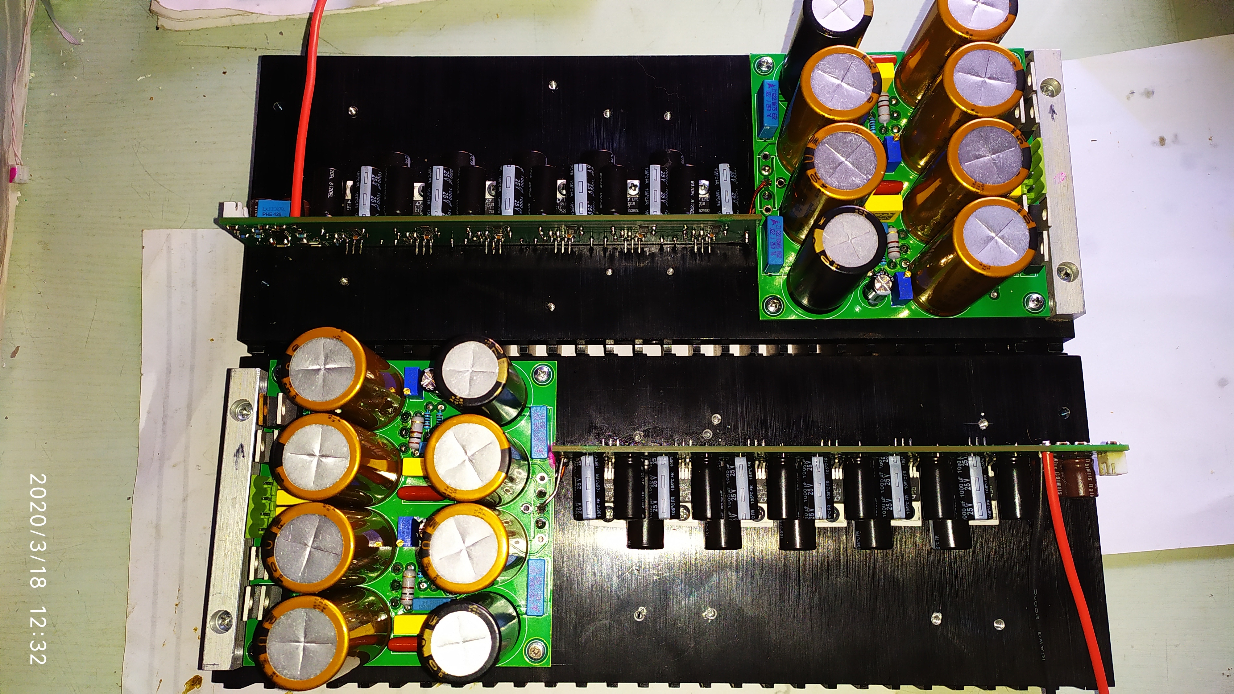

    У меня не осталось не впаянных...
    Да, интересно. Даже впаянные показывают разное, в одну сторону 1,2в, в другую намного больше...

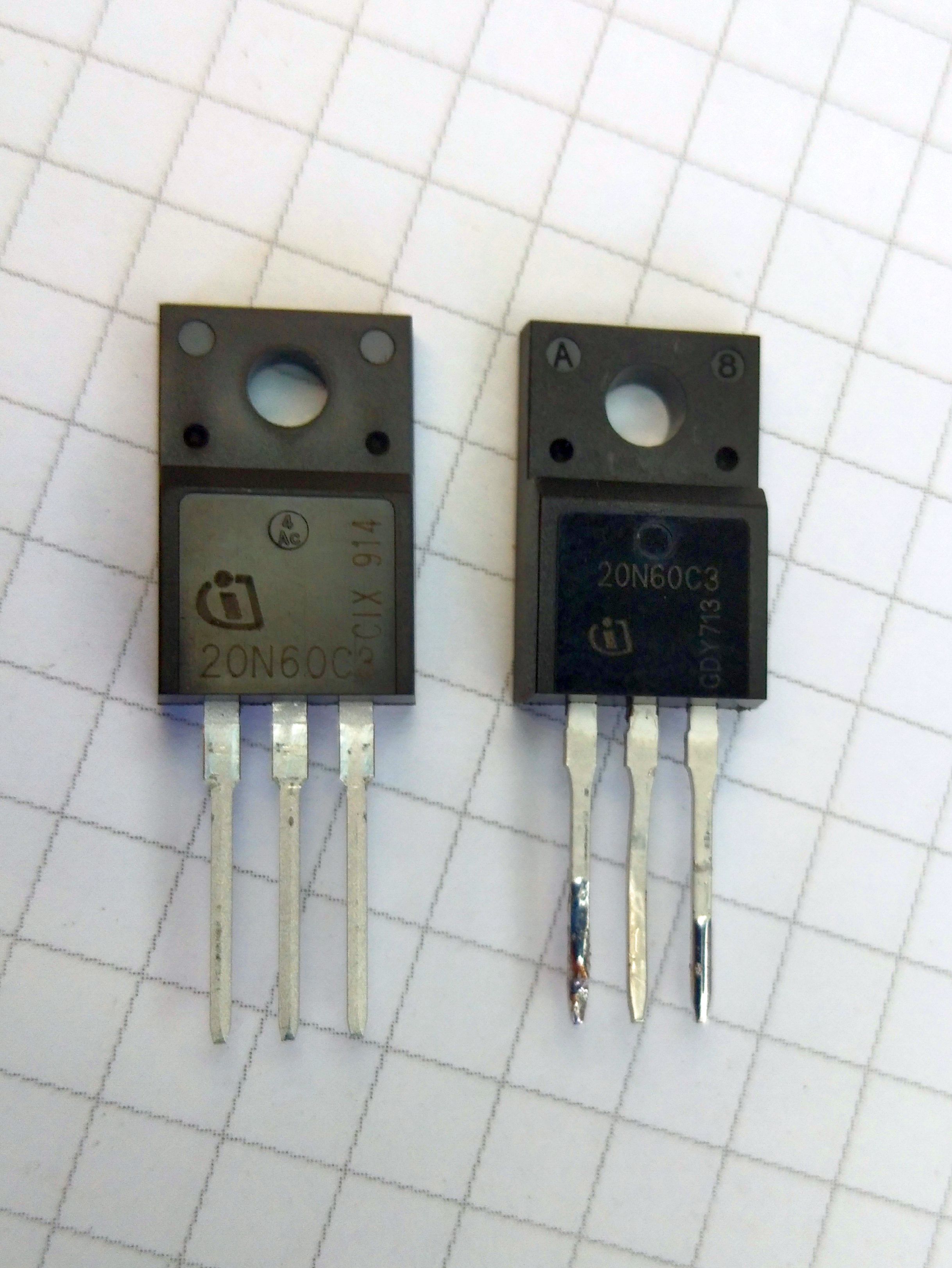

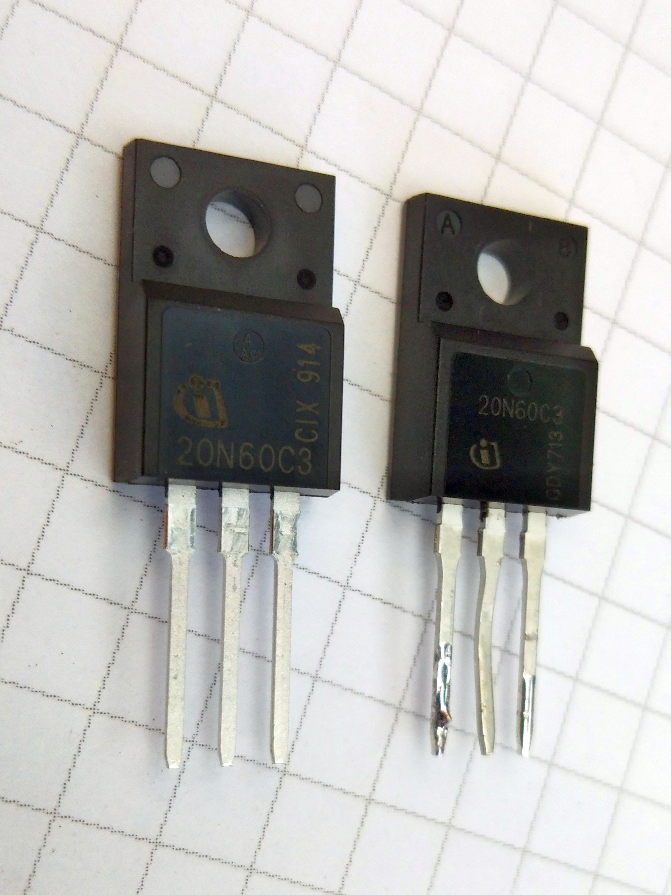

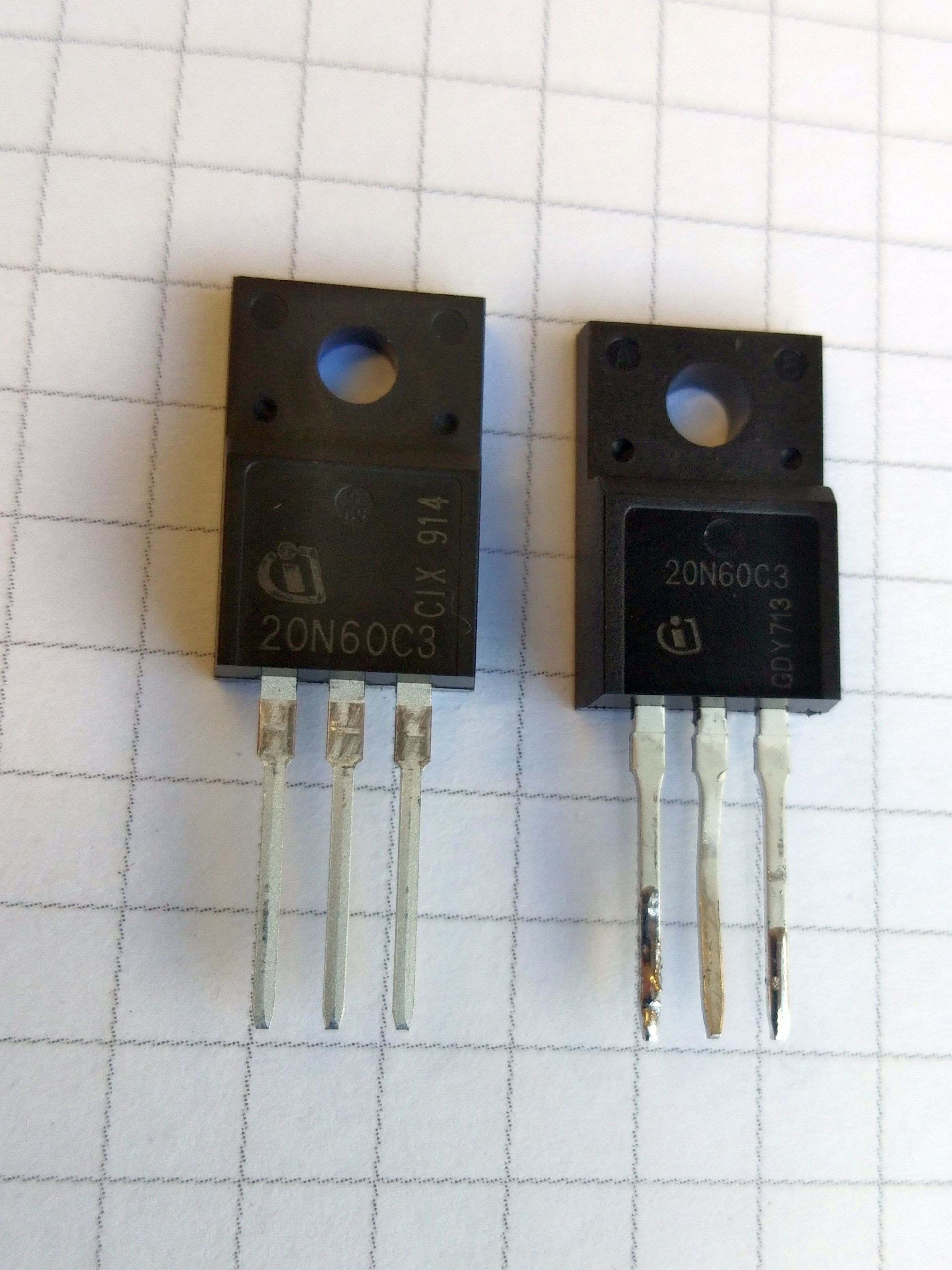

    Может кому-то пригодится. Оригинальный и подделка SPA20N60C3. Справа оригинал. У подделки сопротивление канала более одного ома. Партия левака была приобретена в ООО "ТрейдЭлектроникс"

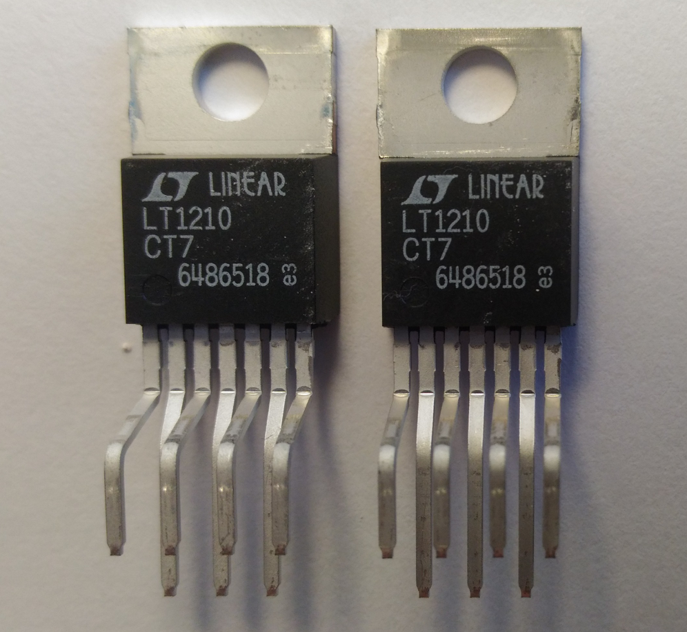

    Покупал в 2018 году вот здесь https://zener.ru/shop/product/LT1210CT7%23PBF/ пока не паял -оригинал или ....может кто подскажет ?Нажмите на изображение для увеличения.
    Сомнительно.

    Похоже нормальные. Брал в Элитане, работают.
