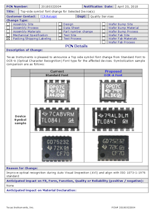

    Притом, если рассмотреть последнее фото тщательнее, то на всех ТИ-ях (6120, 49720, 4562, 5532, 4580) "4" идет "домиком", а не "рожками".
    Типа фирменный шрифт.
    Попался файл, где TI сообщила в 2018г. об изменении шрифта (на "рожки" в 4-ке) по крайней мере для 5532 в официальном извещении (полный список затрагиваемых компонентов в файле). Но вполне возможно, что есть и другие извещения по другой номенклатуре Нажмите на изображение для увеличения.

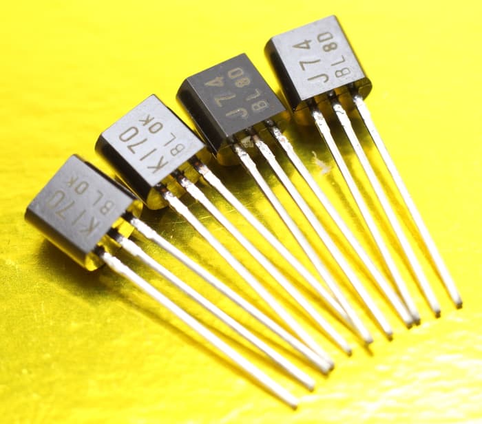

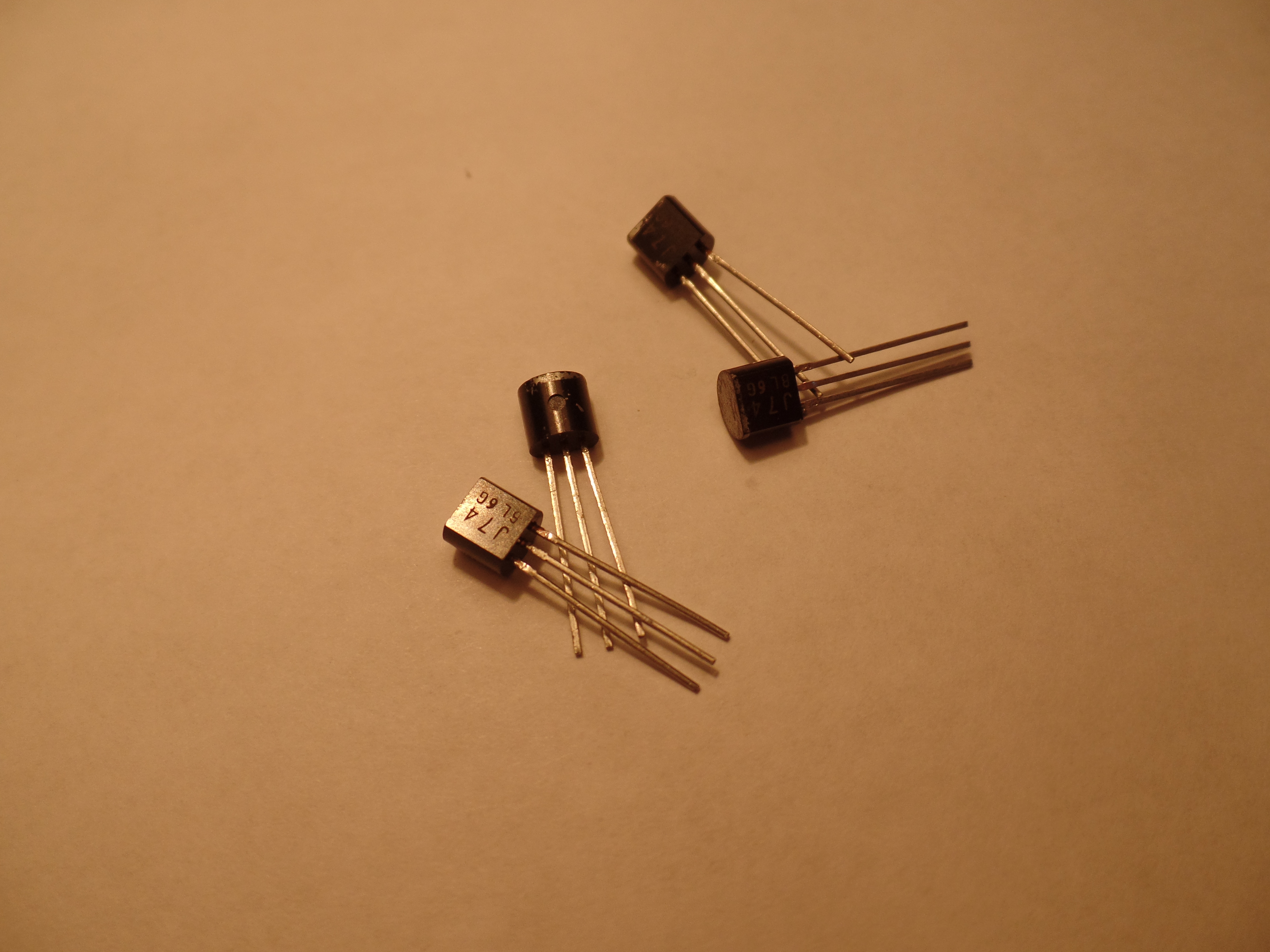

    2sj74, раритет конечно, но может кто помнит как выглядели оригиналы, похожи? Макушка зачем-то покрашена серебрянкой.

    Судя по маркировке - обычный безродный китайский новодел.
    Оригинал маркирован толстым лазером либо вообще краской.

    olifa, Может и так, только не совсем новодел или совсем не новодел. Вспомнил откуда они у меня, брал еще в 2008 под Pass FET Circlotron, вот только хоть убей не помню где.
    Ну фото у вас не самое удачное, могу и ошибаться.
    Измерьте начальный ток и ноги на магнитность проверьте.

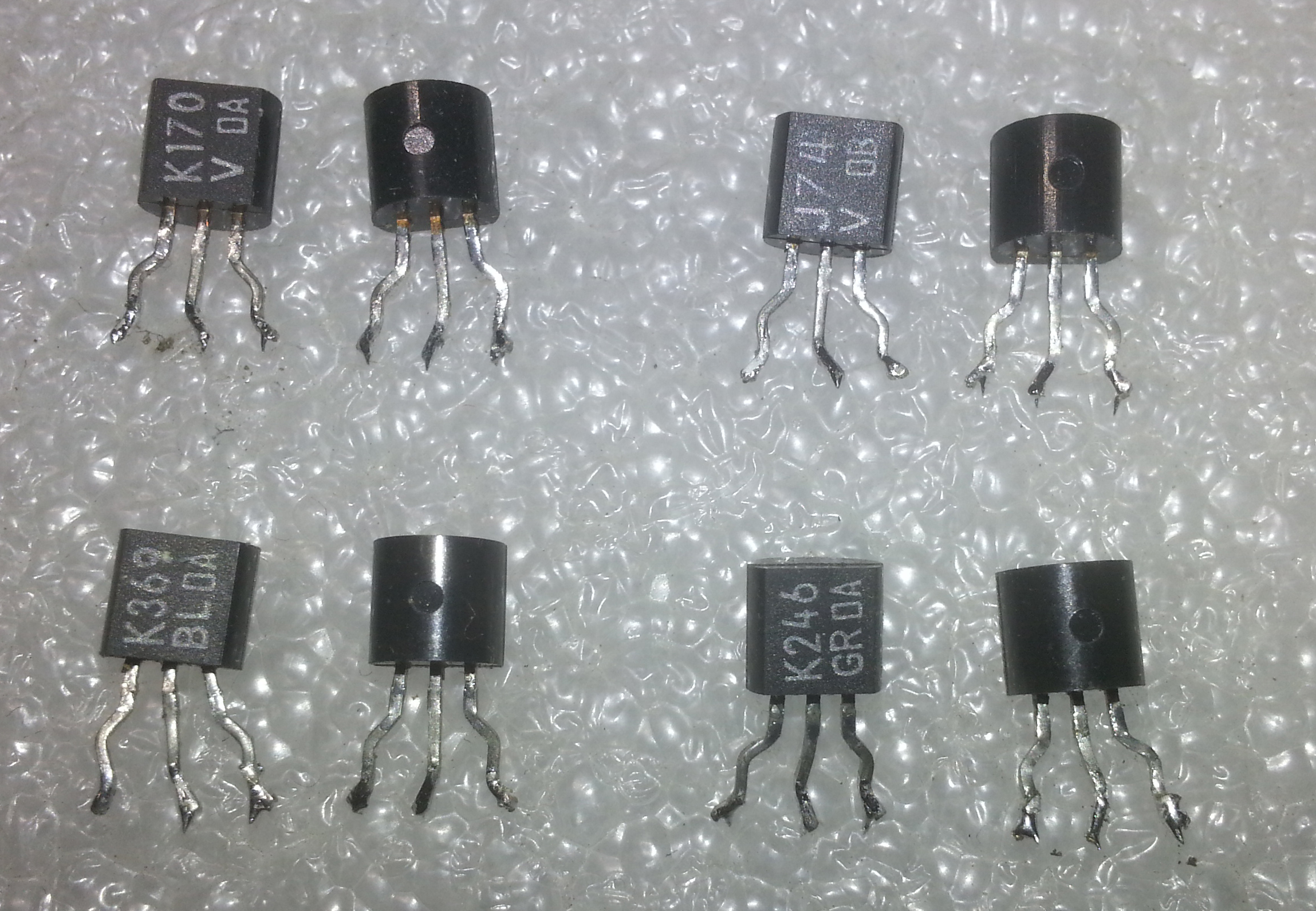

    По поводу оригинальных/поддельных 2SK170 и 2SJ74
    https://forum.vegalab.ru/attachment....1&d=1549395213
    https://forum.vegalab.ru/showthread....=1#post2550423
    И начальный ток стока на 9-10 вольтах померять стоит. Должна соотвествовать даташиту по грэйду. У меня это делает специально обученная батарейка КРОНА.

    Ulis, Ну в общем похожи, да и размеры совпадают. Только почему-то у моих башка покрашена серебрянкой. Позже померить надо бы.
    Померил. Из 8 штук все от 7 до 7,4 мА. В грейд BL вписывается.
    Это китайцы маркируют лазером. У оригиналов выжиг шаблоном, верхний слой покрыт глазурью который хорошо прожигается.

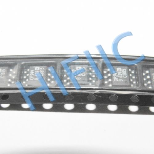

    Господа, вопрос по OP249GSZ. Бывает ли маркировка краской? И на брюхе ничего нет.
    Пожалуйста, может кто фотку выложит? Буду признателен.
    Выемка у первого вывода с плоским дном. Как на этом фото с ебея.
    Бывает.

    И какой из них правильный? У меня такой как слева, брался лет 5-6 назад на рынке 2 шт.
    сейчас дошли руки до применения и появились сомнения.
  16. #7835
    29.01.2007
    2,785
    У меня такой как справа - правильный
    И тот и тот "правильный".
