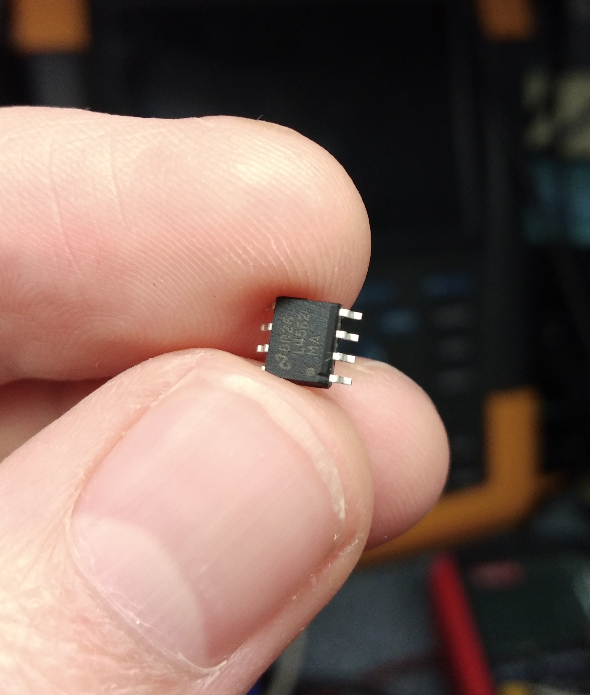

    Цитата Сообщение от and T Посмотреть сообщение
    Сейчас внимательно посмотрел под всеми углами и под определённым углом видны следы шлифовки. Или так должно быть?
    Вложение 359033

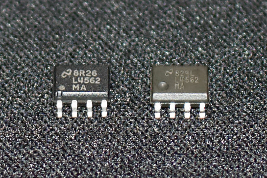

    Получил LM4562MA напрямую от Texas Instruments и сравнил с купленной в Чип и дипе.
    Слева из Чип и дипа, справа полученная от TI (производство Малайзия).
    В общем по фоткам видно что они разные. Однако слегка помучил их: измерил падение напряжения между ножками и потребляемый ток. К моему удивлению оказалось что они одинаковые. Все 10 штук (5 из Чип и Дипа и 5 от TI) потребляют 10 ма. Падение напряжения между разными ножками тоже совпадает. Но городить тестовый стенд для измерения шумов как-то желания нет.
    В общем не могу с уверенностью сказать, что в Чип и дипе подделка...
    и искажений
    для этого нужен рентген кристалла.

    А у меня 4562 немного отличаются от сэмплов, предоставленных на картинке.
    Те что у меня - 100% оригинал, возможно год выпуска повлиял на внешность. Отличия не существенные. Приеду домой - сфоткаю.
    P.S.: Тьфу ты, у меня ж DIP8
    То-то я смотрю разные. А вот надписи одинаковые в плане шрифта и размера.

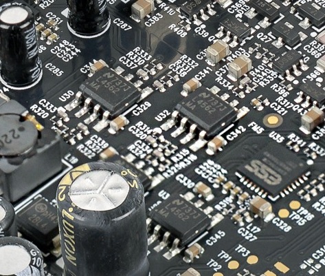

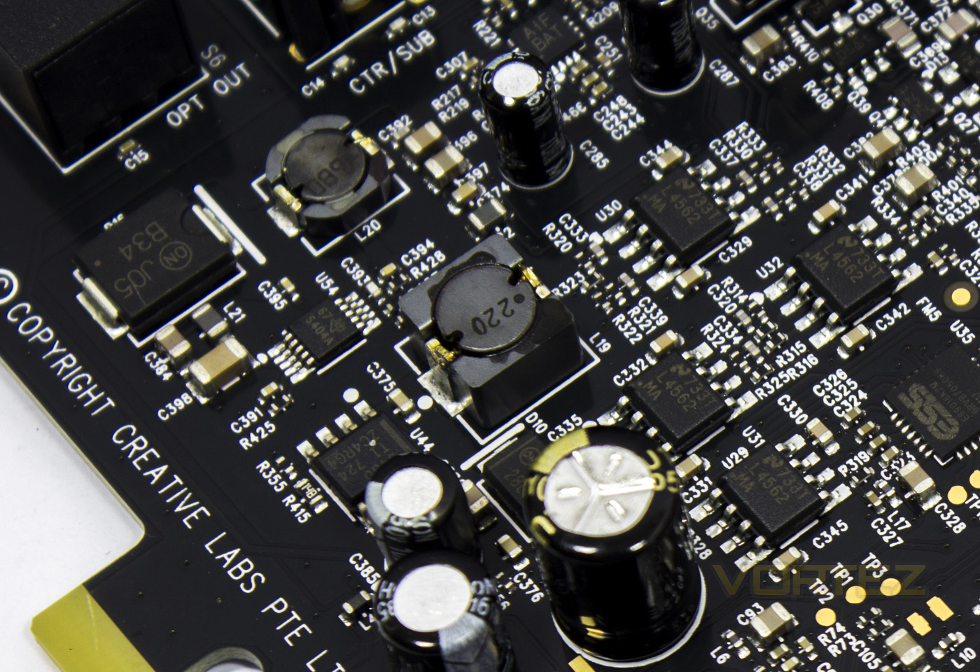

    4562 это такая себе NE5532 21 века, ее все применяют.
    Поэтому загуглить картинку с околобрендового аппарата вообще не проблема.
    Вот что ставит Креатив.

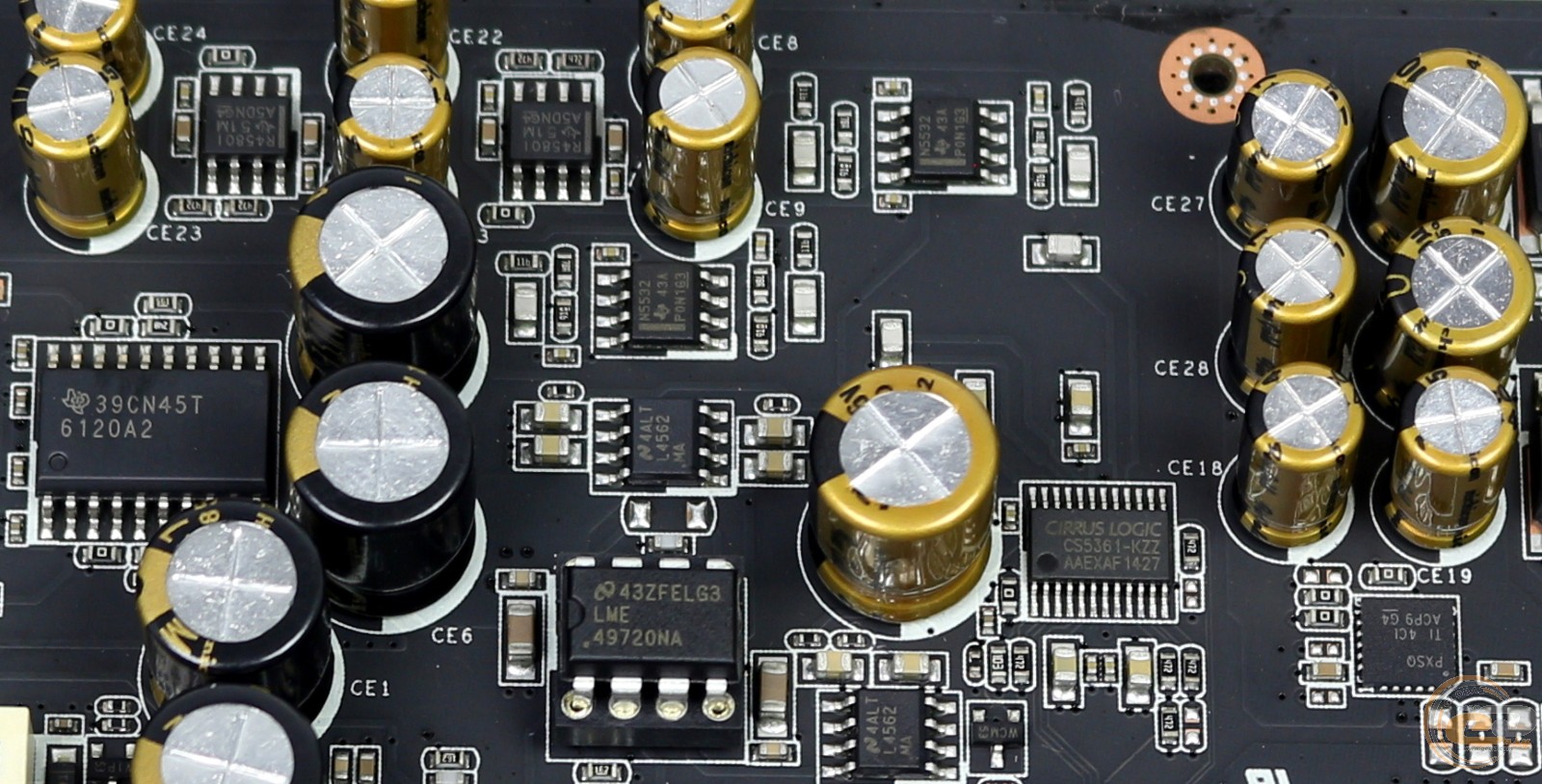

    или осусятина
    Похоже очень, только точка меньше и "4" другой системы.
    Притом, если рассмотреть последнее фото тщательнее, то на всех ТИ-ях (6120, 49720, 4562, 5532, 4580) "4" идет "домиком", а не "рожками".
    Типа фирменный шрифт.
    Скорее всего, что бы лазер не отрывать, а рисовать цифру за один проход одной траекторией.
    Последний раз редактировалось Walter; 07.01.2020 в 18:32.
    Любой зубной сделает я как то делал транзисторам рентген
    Насколько знаю лазеру это совершенно пофиг

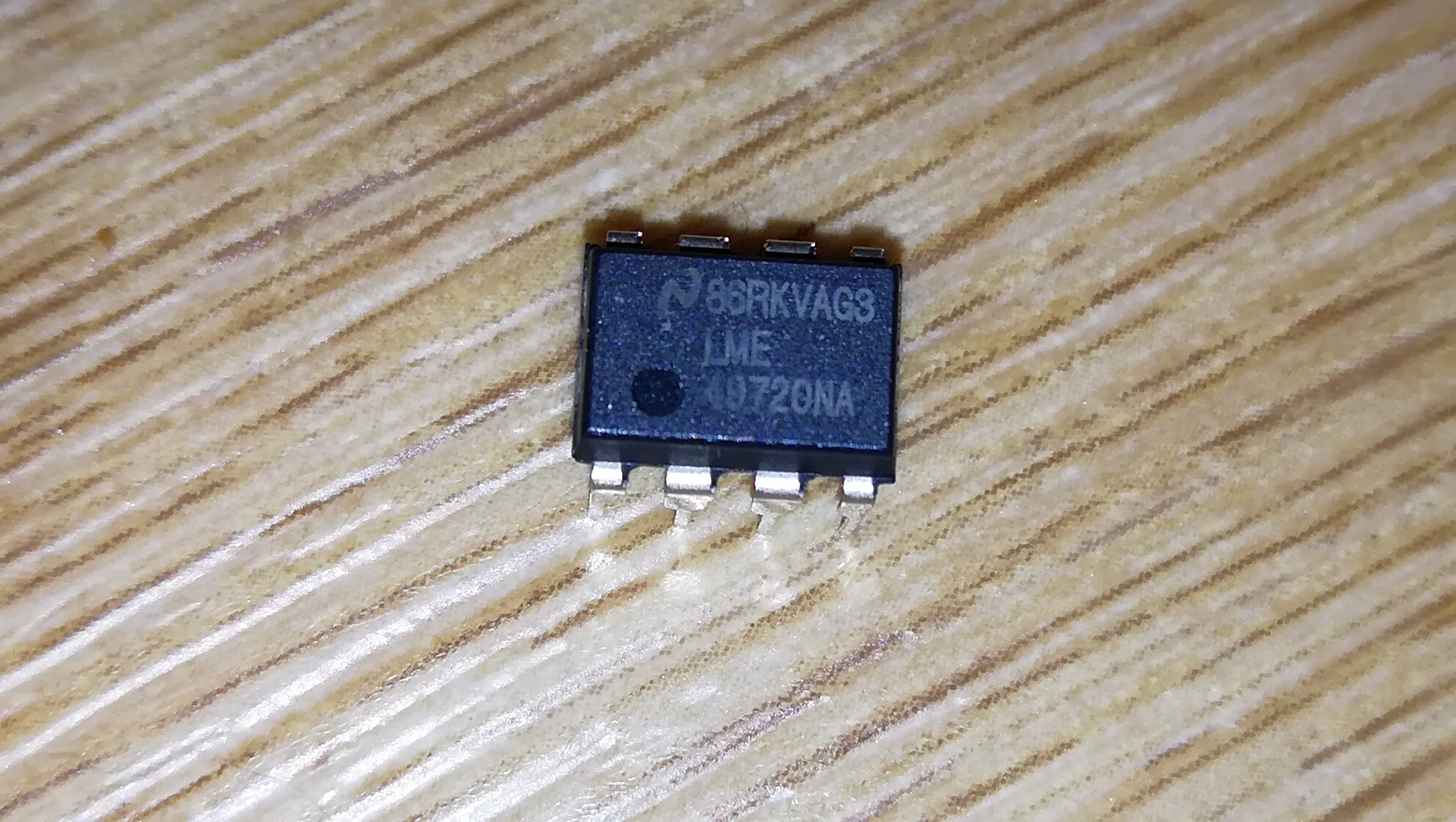

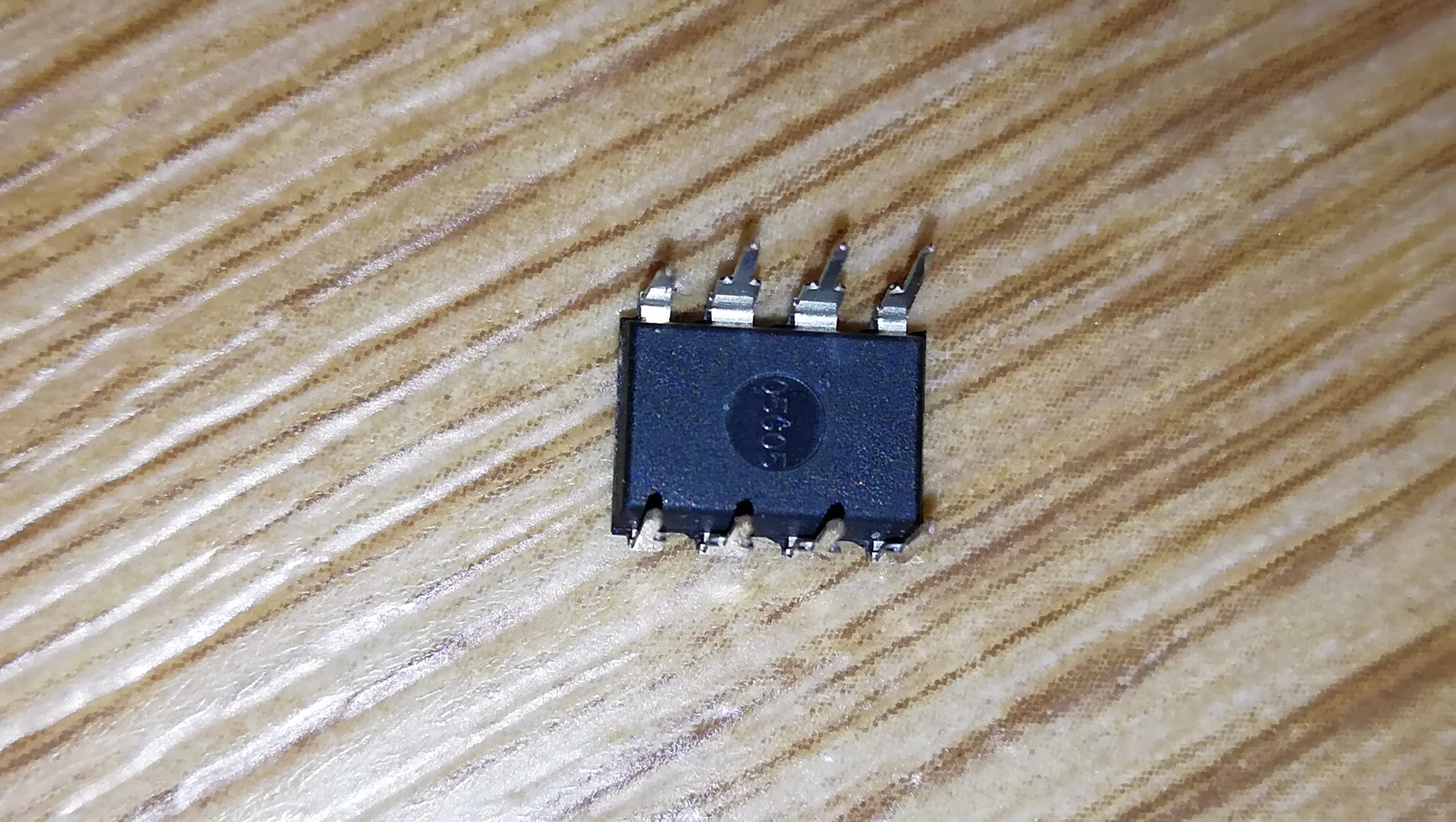

    Левак с ЧиД.Нажмите на изображение для увеличения.
