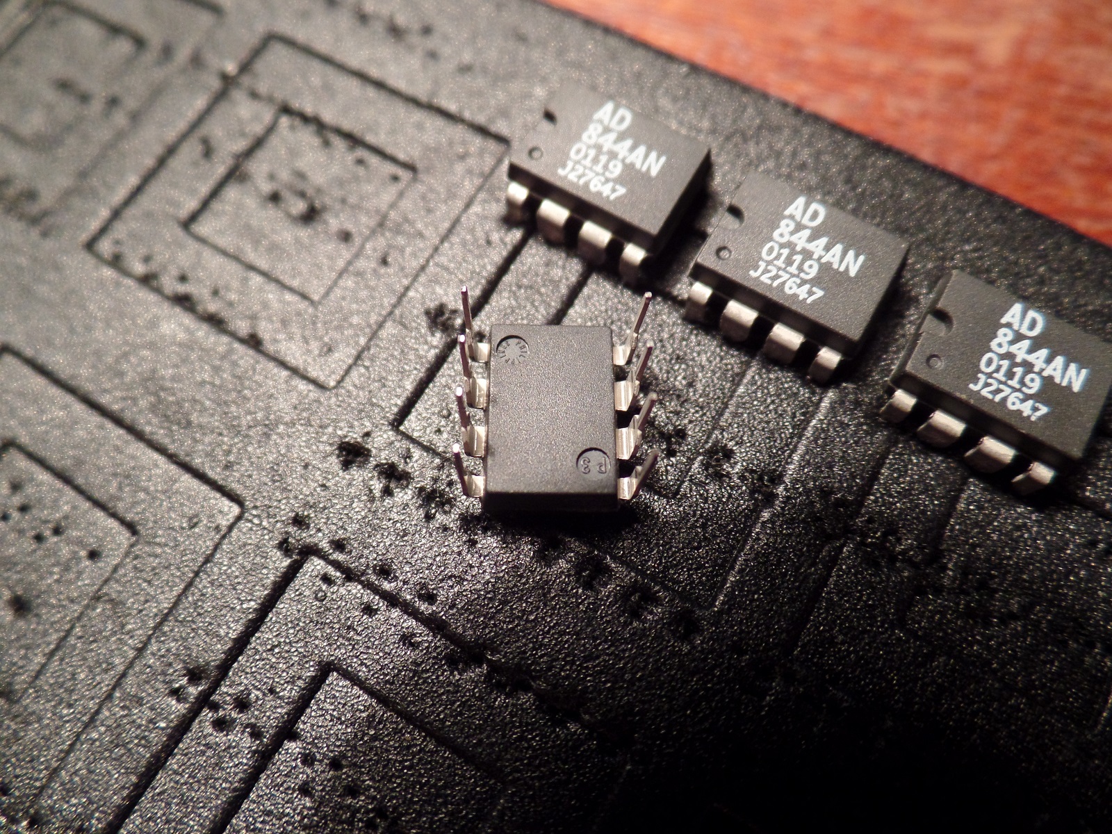

    Откопал тут у себя AD844, использование не предвидится, но в толкучку выкладывать стремно. У меня не было ничего АДшного маркированного краской кроме ад1865. У кого-нибудь были такие?Нажмите на изображение для увеличения.

    С виду оригинал.

    Виталик, KIA или AD?

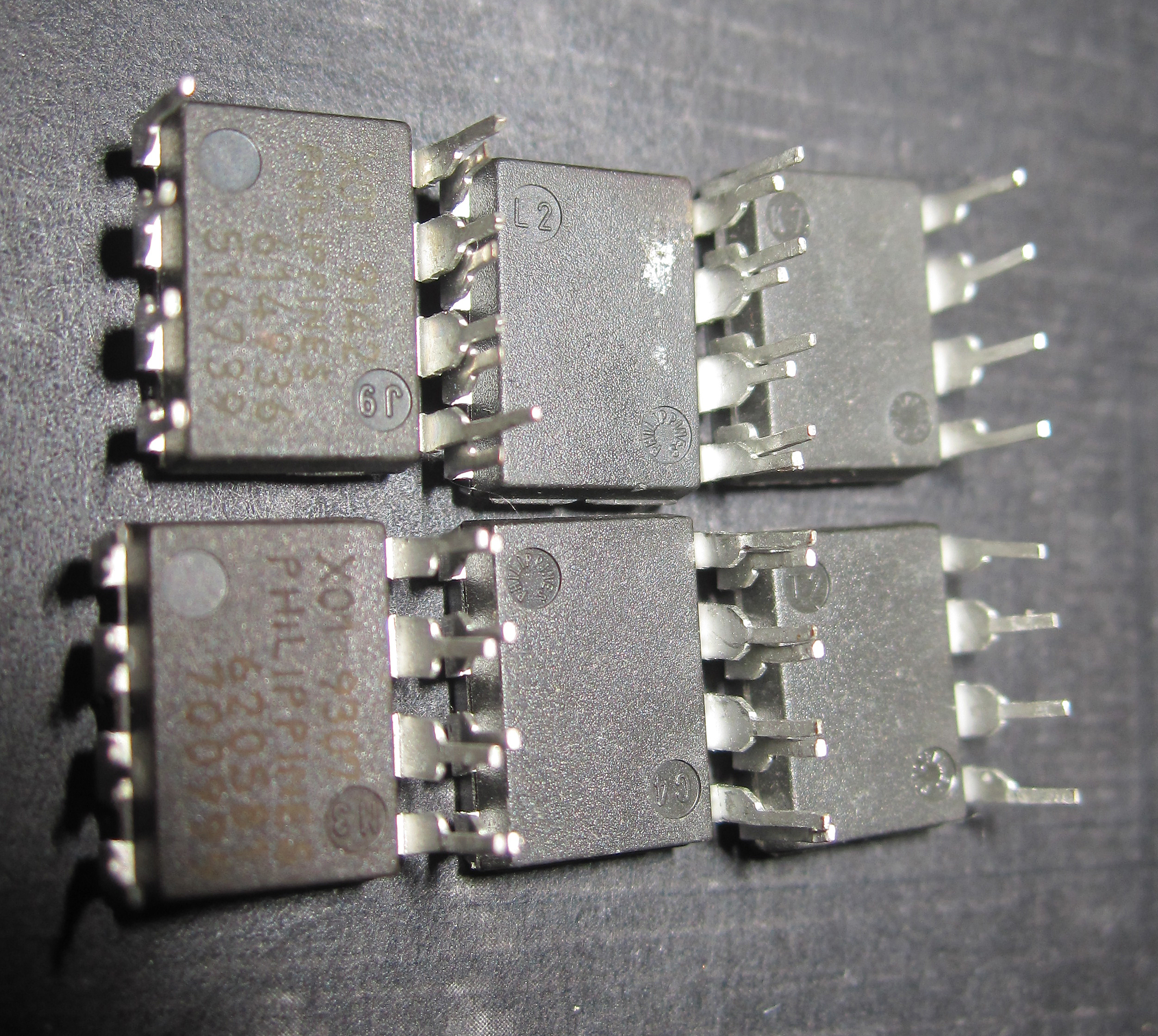

    На моих 844-х снизу в кружочке "Malaysia".
    ---------- Сообщение добавлено 13:43 ---------- Предыдущее сообщение было 13:40 ----------
    Как я понял из этой ветки: AD на Philippines не делали ?

    пэмстн, Вроде встречаются, но лазером Нажмите на изображение для увеличения.

    похожи на настоящие )
    правда формовку выводов не сфотали
