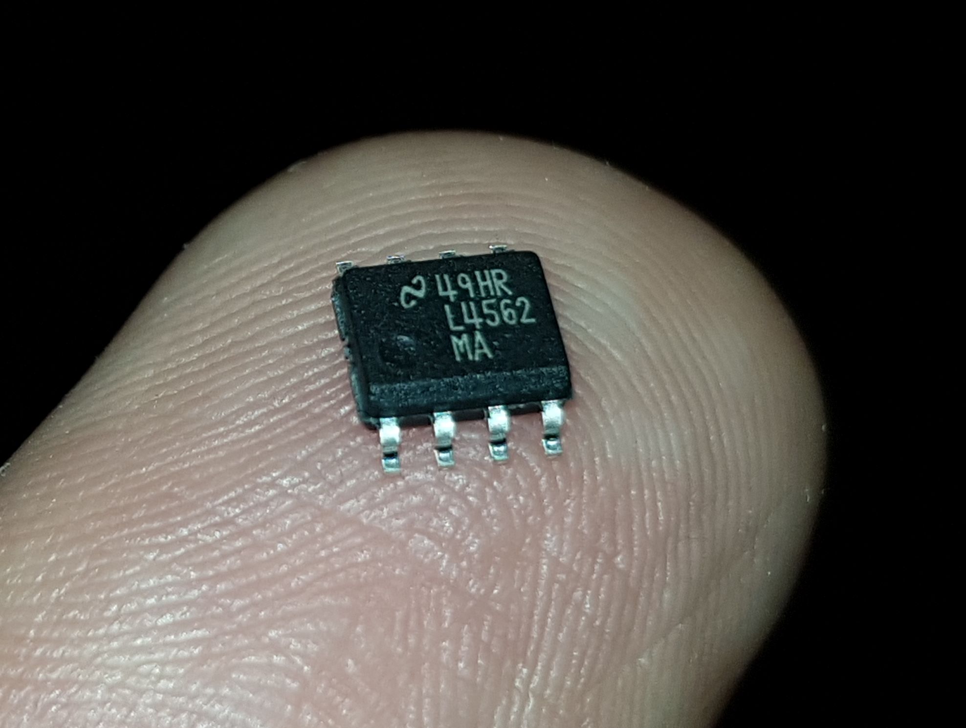

    Частый гость Аватар для and T
    12.02.2017
    Красногорск
    461
    Сейчас внимательно посмотрел под всеми углами и под определённым углом видны следы шлифовки. Или так должно быть?
  5. #7644

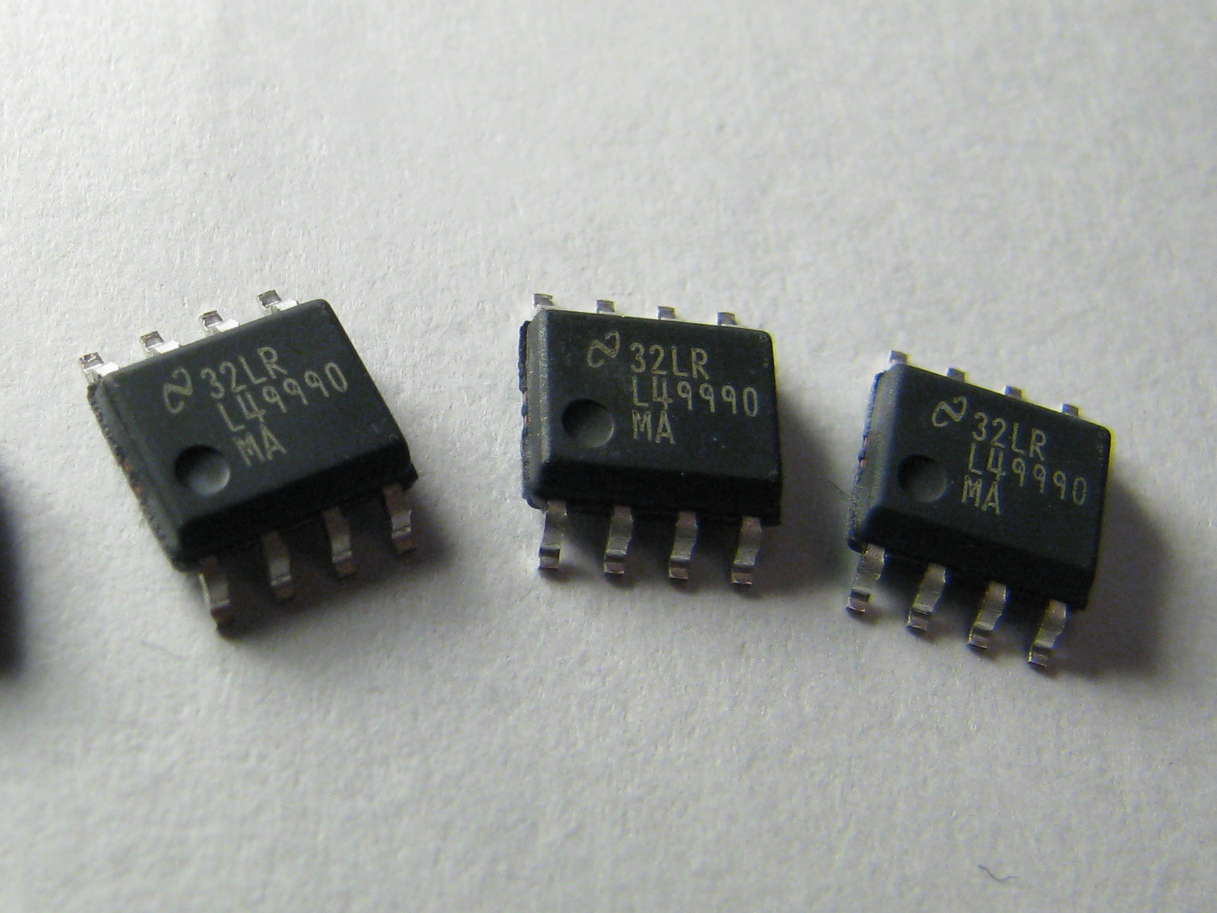

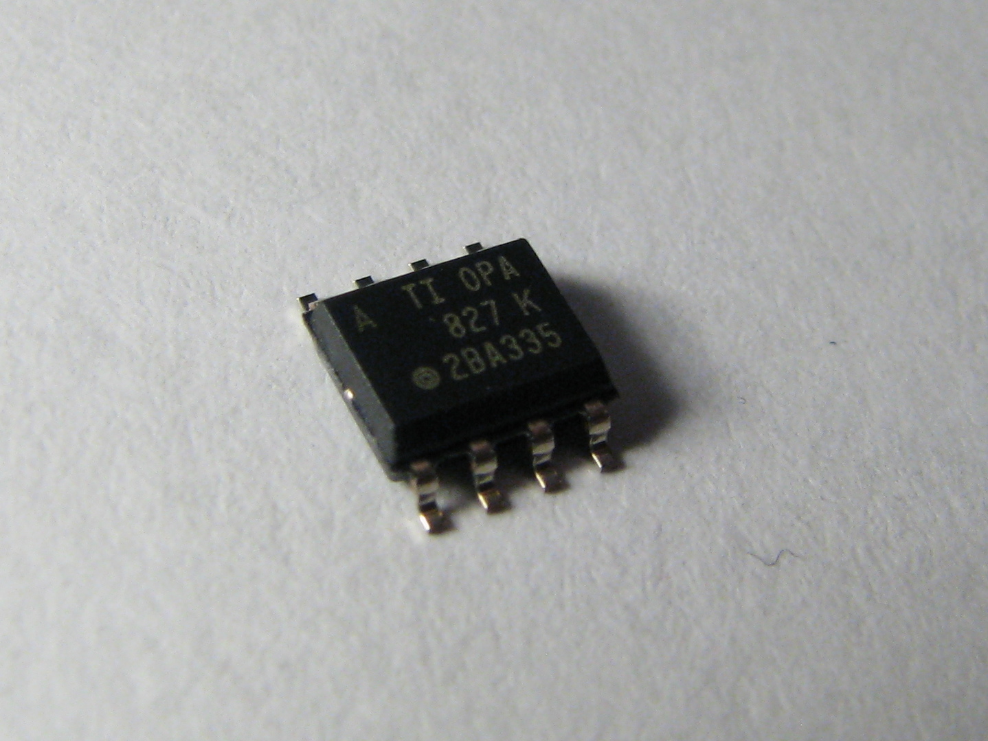

    29.01.2007
    2,785
    На настоящих TI нет ни царапин, ни намека на них.
    N - фабрика National Semi, которую купил TI

  6. #7645
    12.02.2017
    Красногорск
    461
    Спасибо за фото. Буду возвращать.
  7. #7646
    06.01.2005
    Toronto
    6,170
    конечно нет... фейк голимый
    ---------- Сообщение добавлено 12:15 ---------- Предыдущее сообщение было 12:13 ----------
    Причём на любых настоящих, не только TI

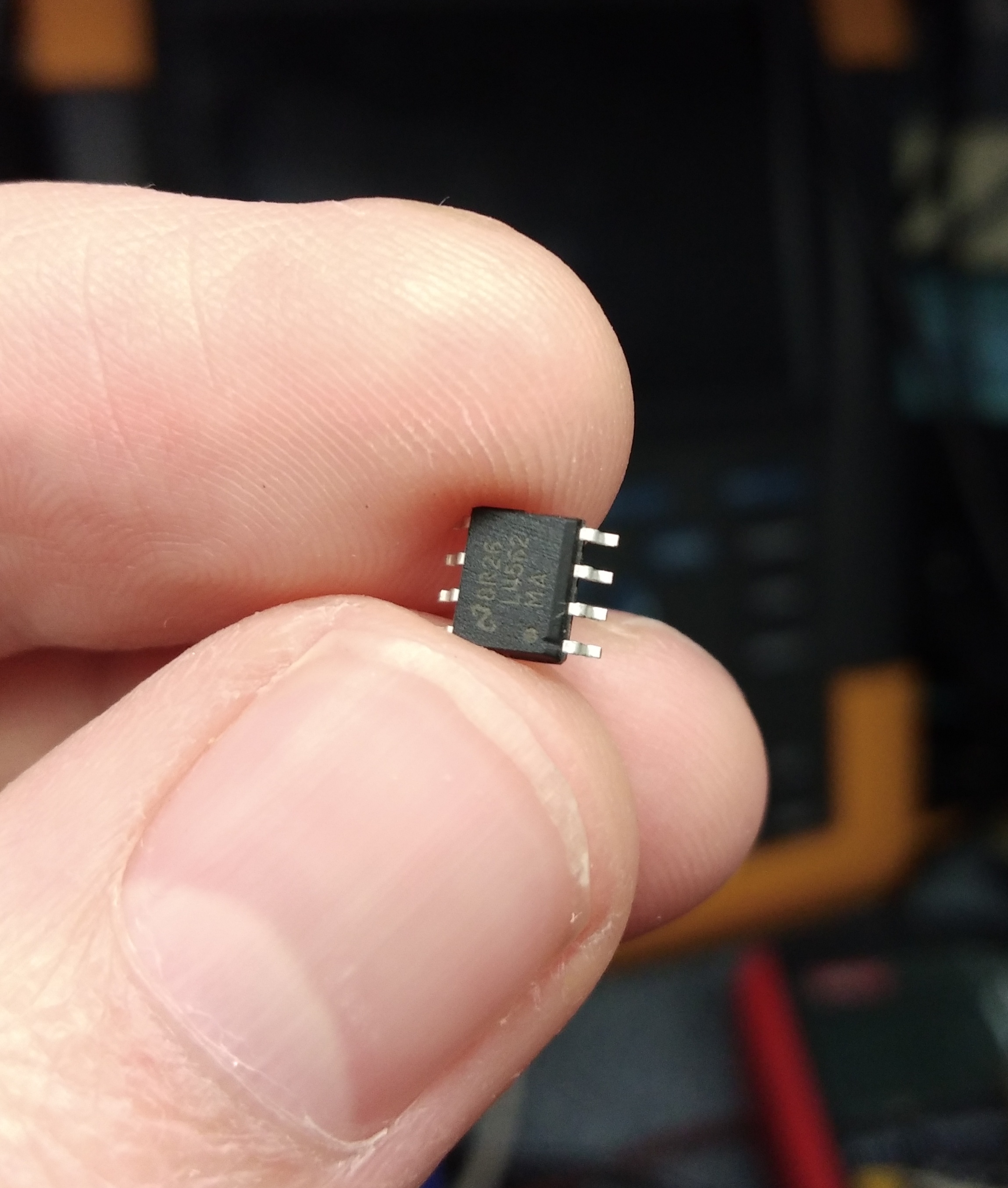

  15. #7654
    Частый гость Аватар для Co_balt
    13.03.2012
    МСК
    316
    Цитата Сообщение от yopopt Посмотреть сообщение
    Тоже купил в Чип и дип LM4562. Маркировка точно такая же (и даже цифры)
    вот оригинальная
    12.02.2017
    Красногорск
    461
    Тоже купил в Чип и дип LM4562. Маркировка точно такая же (и даже цифры), только следов шлифовки нет.
    Шлифовка видна только под определённым углом и при хорошем освещении поэтому сразу не заметил. У них в зале слабое освещение при котором маркировку еле рассмотрел.
    ---------- Сообщение добавлено 11:44 ---------- Предыдущее сообщение было 11:41 ----------
    вот оригинальная
    Ключ в виде кружочка углублением сделан?
  19. #7658
    13.03.2012
    МСК
    316
    да
