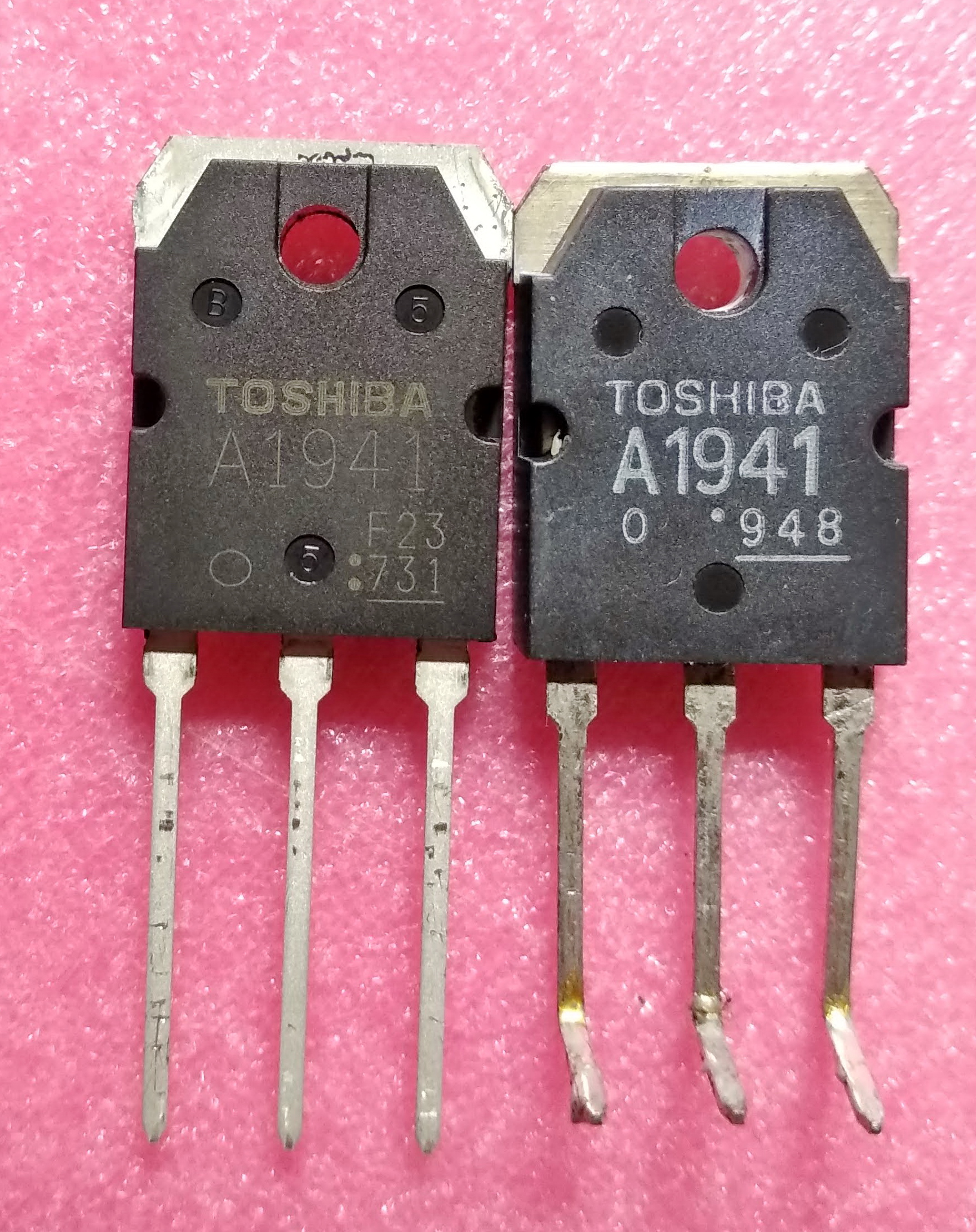

    А все уже видели новую маркировку мощных транзисторов TOSHIBA?
    Слева новый, справа транзистор из ресивера onkyo примерно 2009 года выпуска. Емкости переходов совпали с отличием в 0.01 nF.

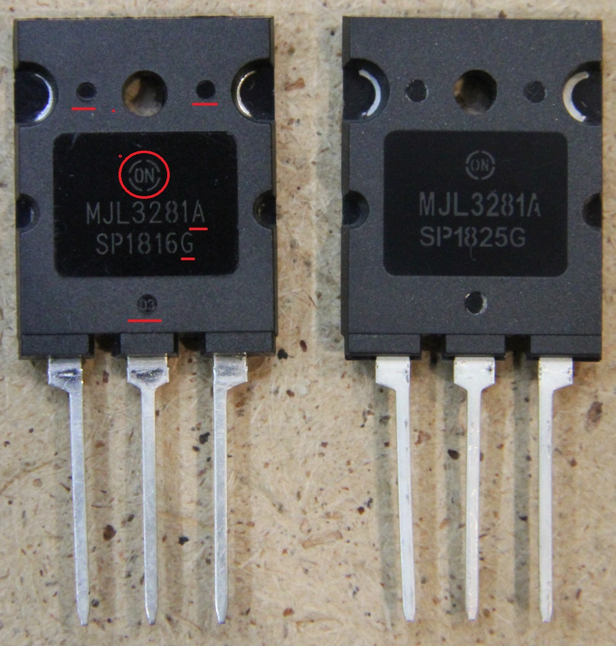

    Приехали 3281 не из китая, но странно выглядят, металл блестящий, а не матовый, высота площадки меньше, в верхних 2 кружочках нет букв/цифр, они в нижнем кружочке, шрифт чуть тоньше, а у А даже отличается и G в партии поуже, значок ON тоже отличается, концы ног более заостренные.
    Что можете сказать, кто-нибудь сталкивался с такими или что то знает, фейк или какие-нибудь бессвинцовые и другая фабрика? На фото справа оригинал.
    Замеры на разных токах на предмет сильного снижения усиления ещё не делал.Нажмите на изображение для увеличения.
    фейк китайский

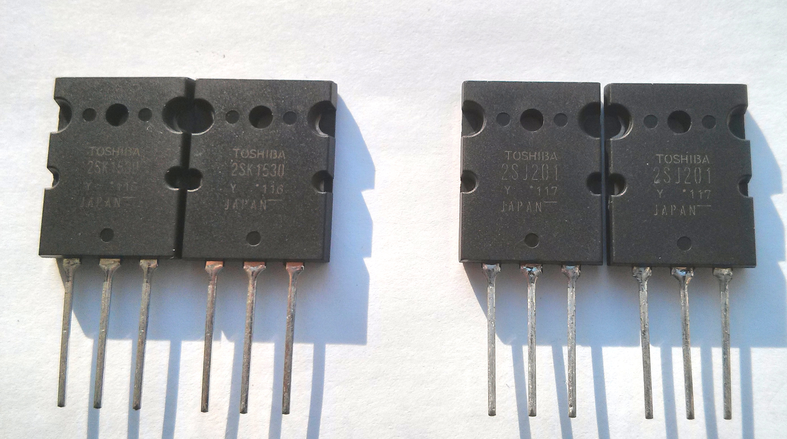

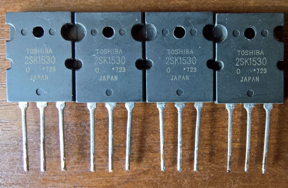

    Приветствую всех.
    Что скажете на счет этих 1530 ?

    Цитата Сообщение от enigmaxp Посмотреть сообщение
    Приветствую всех.
    При каком напряжении затвор-исток они открываются?
  16. #7575
    Частый гость Аватар для enigmaxp
    18.12.2013
    Msk, СВАО
    490
    Такой информации нет. И предоставить не могут.
    Привет, Роман.
    Буква О означает пониженное напряжение открывания, по сравнению с Y.
    Это есть в даташите.
    По виду подозрительные, но ты при возможности собери схемку, проверь.
    На фото внизу точно оригинальный.

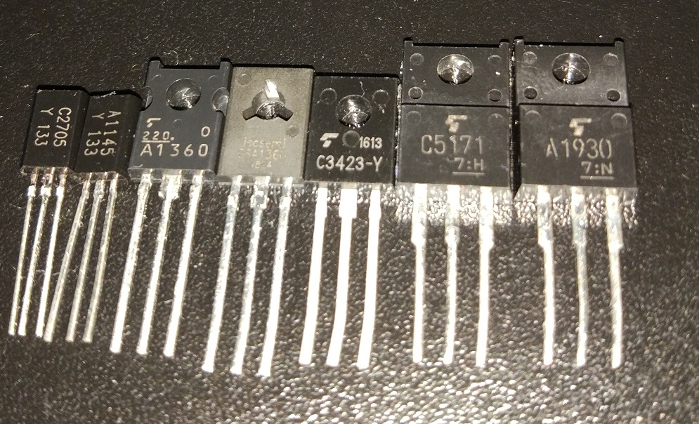

    Игорь, прокомментируйте эти, если не трудно. По тошибам вы вроде много пощупали
    Интересны больше 1930\5171 остальные я решил на ISCSEMI заменить, чтобы наверняка, но все же.
    Вложение 356083
    Вложение 356083
    Судя по шрифтам и общему виду - 1930\5171 оригинал.
    Их Тошиба тоже сняла с производства, наверное знаете.

    Вот ещё.
    Это оригиналы.
    https://forum.vegalab.ru/attachment....1&d=1397397687
    ---------- Сообщение добавлено 18:23 ---------- Предыдущее сообщение было 18:19 ----------
    Судя по шрифтам и общему виду - оригинал.
    Да, шрифты и корпуса как у оригиналов, много фото перерыл, тут просто какие-то новодельные - лазерная гравировка и серия с двумя точками... по таким мало информации. Спасибо! Да, увы и ах сняты, но брались в ЧиДе, причем недавно
