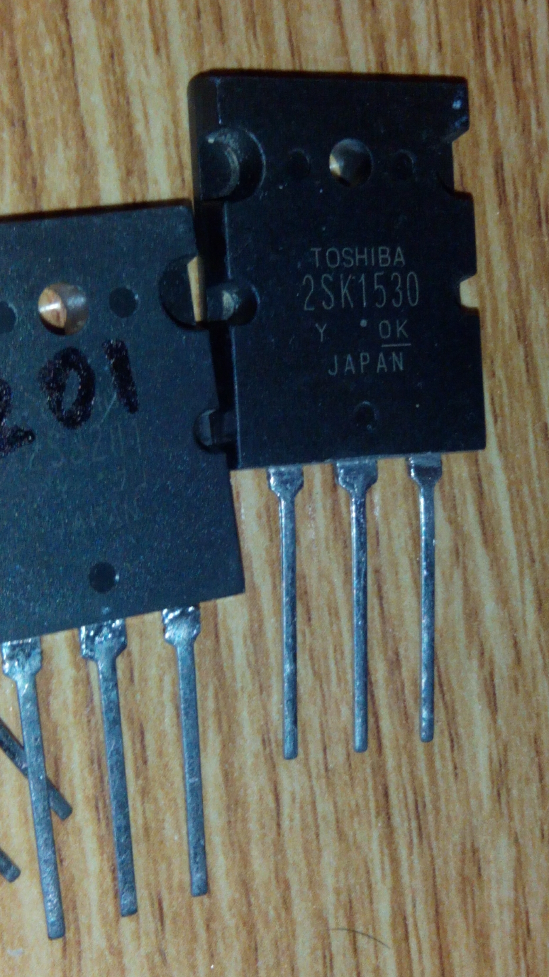

    есть ещё контрактное производство там что закажешь то и напишут кроме откровенного контрафакта, и есть ещё и китайское контрактное производство там аналогично, что закажешь, то и (не) напишут ...Скорее всего китайцы упаковывают в пластик левые кристаллы..... Поэтому с такого рода подделками всего два варианта, или смотреть на цену и/или измерять. Ну стравить пластик и глянуть на сам чип 3-ий способ.
    Золотые слова!
    Маркировка, не совсем показатель подлинности,и может быть немного разной,в течении продолжительности производства(ревизии элемента). Так же установленные в бытовой и промышленной аппаратуре они могут отличатся даже от даташитовской.
    Вот в посте https://forum.vegalab.ru/showthread....=1#post2230767 практическое наблюдение что маркировка бывает разной
    Вот из этих "похожих (ASR2) на одних собран-маркировка практмчески одна но одни фейк
    ---------- Сообщение добавлено 11:38 ---------- Предыдущее сообщение было 11:34 ----------
    К1058 в корпусе как у ИРФ240
    Бывает и наоборот
    Последний раз редактировалось brand; 14.10.2019 в 08:17.

    2SK1530 как правило открываются легче остальных вертикальных - в диапазоне 1.7-2.5 в, что и в даташите естессна отражено. Так что грубые подделки вычисляются элементарно
