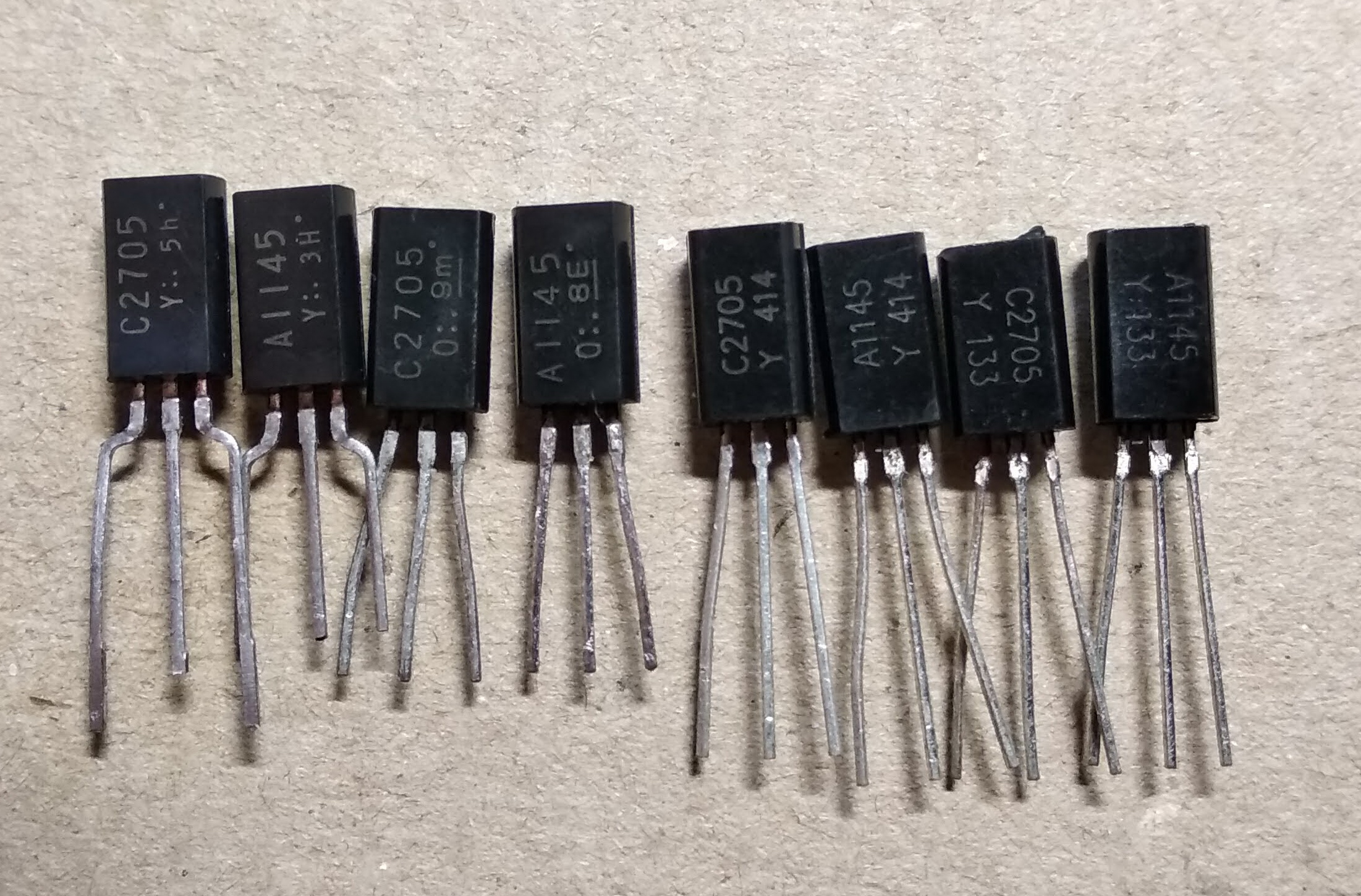

    В продолжении вопроса о оригинальности 2SC2705 2SA1145
    Провел тут небольшое исследование выходного дня.
    В выступлении участвуют 4 пары транзисторов. Нумерация слева направо. Первая и вторая пара предположительно на 99.9% оригинал, куплены на taobao у неоднократно проверенного продавца. Третья пара куплена локально в Украине в популярном Киевском магазине (примерно $1 за пару). Четвертая пара - куплены на али ($1.30 за 20 пар). У первых двух пар ноги не магнитные, у двух других пар - липнут к магниту.
    Программа выступления:

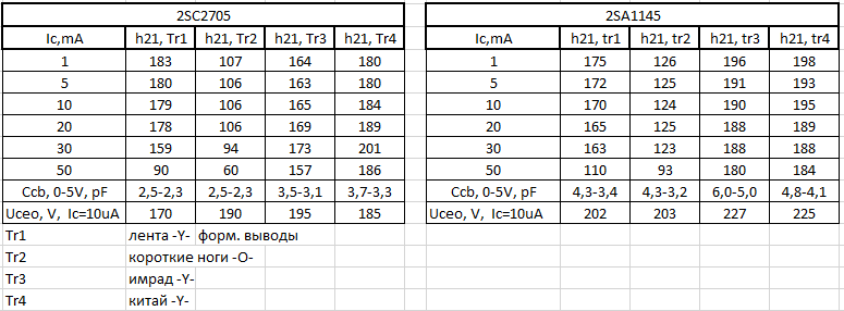

    1. Измерение h21 при токе коллектора 1, 5, 10, 20, 30, 50 мА при напряжении коллектор-эммитер 5В (старался сделать максимально близко по даташиту)
    2. Измерение емкости коллектор-база. Производилось при помощи транзистор тестера М328. Прибор меряет емкость при напряжениях на переходе 0 и 5 вольт (это конечно не десять вольт, как в даташите, но для сравнения между собой пойдет. Прибор откалиброван, примерная погрешность измерения плюс минус 1 pF)
    3. Измерение напряжения пробоя коллектор-эмиттер. Меряется путем подачи высокого напряжения через защитный резистор между коллетором и эмиттером до возрастания тока утечки примерно 10-15 мкА. Это напряжение и считаем граничным. Дальше идет лавинообразный пробой, но нам же не надо сжечь подопытного. Погрешность измерения - минус 5-10 вольт.
    Результат тестов в виде таблицы.
    А теперь какие выводы можно сделать проанализировав полученные данные.

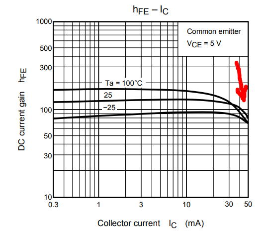

    Во первых посмотрим на коэффициент передачи тока. У первых двух пар видим его незначительное падение при токе 30 мА и более сильное при 50 мА. Этого не наблюдается у двух оставшихся пар. Открываем даташит на 2sc2705 и видим такую картину
    Оказывается так и должно быть у оригинального 2sc2705. А то что h21 у двух других пар не падает вплоть до 50мА (объективно это как бы и хорошо) говорит нам что внутри совершенно другой кристалл, я бы предположил больший по размеру и более мощный.
    А за что мы любим пару 2705/1145? Правильно, за маленькую емкость коллектора. А как с этим обстоят дела у подделок? Не очень то хорошо. Емкость коллектора стабильно больше примерно в полтора раза, расплата за больший кристалл. Что соответственно происходит с граничной частотой усиления можно только догадываться, но думаю больше она точно не стала, а скорее упала тоже раза в полтора- два. Как это измерить на коленке пока не придумал. С напряжением пробоя проблем нет - оно и у оригиналов и у подделок выше нормируемого производителем.
    Будет ли работать усилитель, если в него поставить такую подделку. Думаю вероятнее всего будет, но если схема окажется капризной, можно и самовозбуд поймать из-за больших емкостей переходов и скорее всего гармоник станет больше.
    А еще можно сделать вывод, что хоть в Киевском магазине, что на али транзисторы 2705/1145 одни и те же. Только на али дешевле.

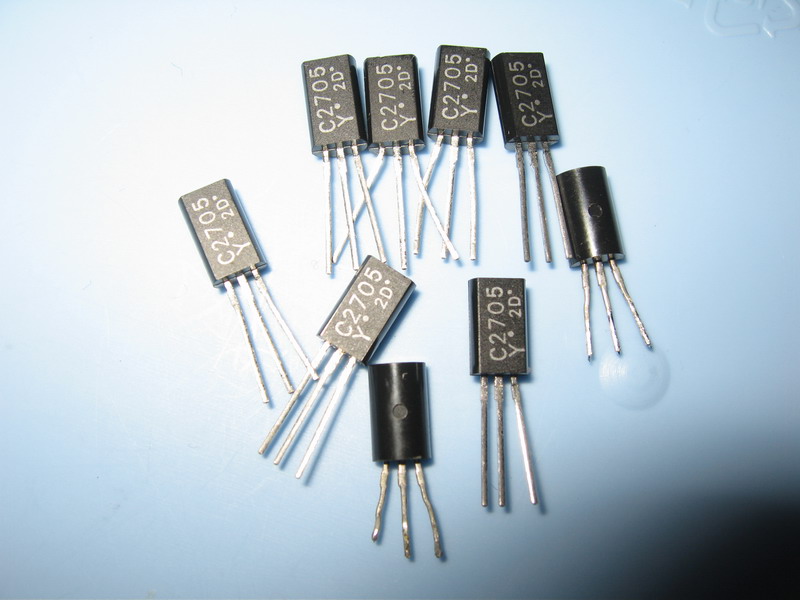

    Я занимаюсь ремонтом сценической техники, и эти транзисторы встречаются в каждом третьем аппарате. Так вот: независимо от года выпуска аппарата и места его сборки (Китай в том числе), мне не единого раза не встречались эти транзисторы, маркированные лазером. Только краска.
    Все что продается сейчас "на развес" и маркировано лазером - новодел, и к оригинальным Тошиба (давно снятым с производства) ни имеют никакого отношения. Откуда оно берется, с вполне "рабочими" и близкими к оригиналу параметрами, я выше давал ссылку.
    Оригинал должен выглядеть, как на фото ниже.

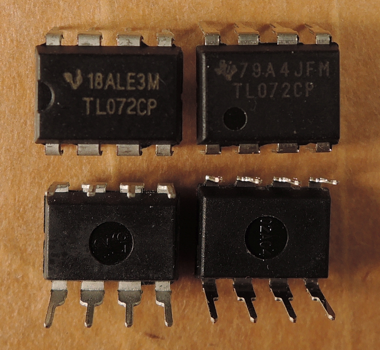

    Ниже на снимках - слева фуфло, справа оригинал.
    Отличия: фуфло даёт смещение 80 mV, когда оригинал в той же схеме даёт смещение 2-3 mV, в худшем случае 10-12.
