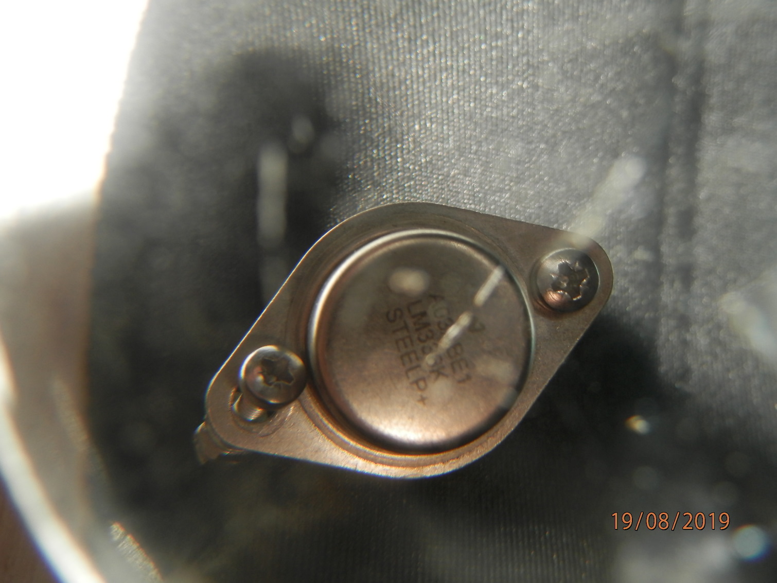

    Попал и я с поддельной LM338K. Куплено два дня назад в Радионе в Воронеже по 120 рублей за штуку.
    Зашел в сеть - а там точно такая же уже вскрыта:
    https://www.drive2.ru/c/499979824060694886/
    Распилил свою - точь в точь. При 1 ампере перегорает так же как на фотке выше левый волосок. Надписи на крышке корпуса точно такие же!
    H4D0452A
    LM338K
    -MIL
    В Чипе-Дипе нету, и на заказ не берутся привезти. Хотя цена 330 рублей заявлена. А в корпусе ТО220 - не потянет по теплу.
    Обидно, что корпус блока питания уже сделан, радиатор и все закончено. Чем заменять - не знаю.
    H4D0452A
    LM338K
    -MIL
    Вот оригинальные.(есть пара шт не нужных.
ID:	352901   Нажмите на изображение для увеличения.

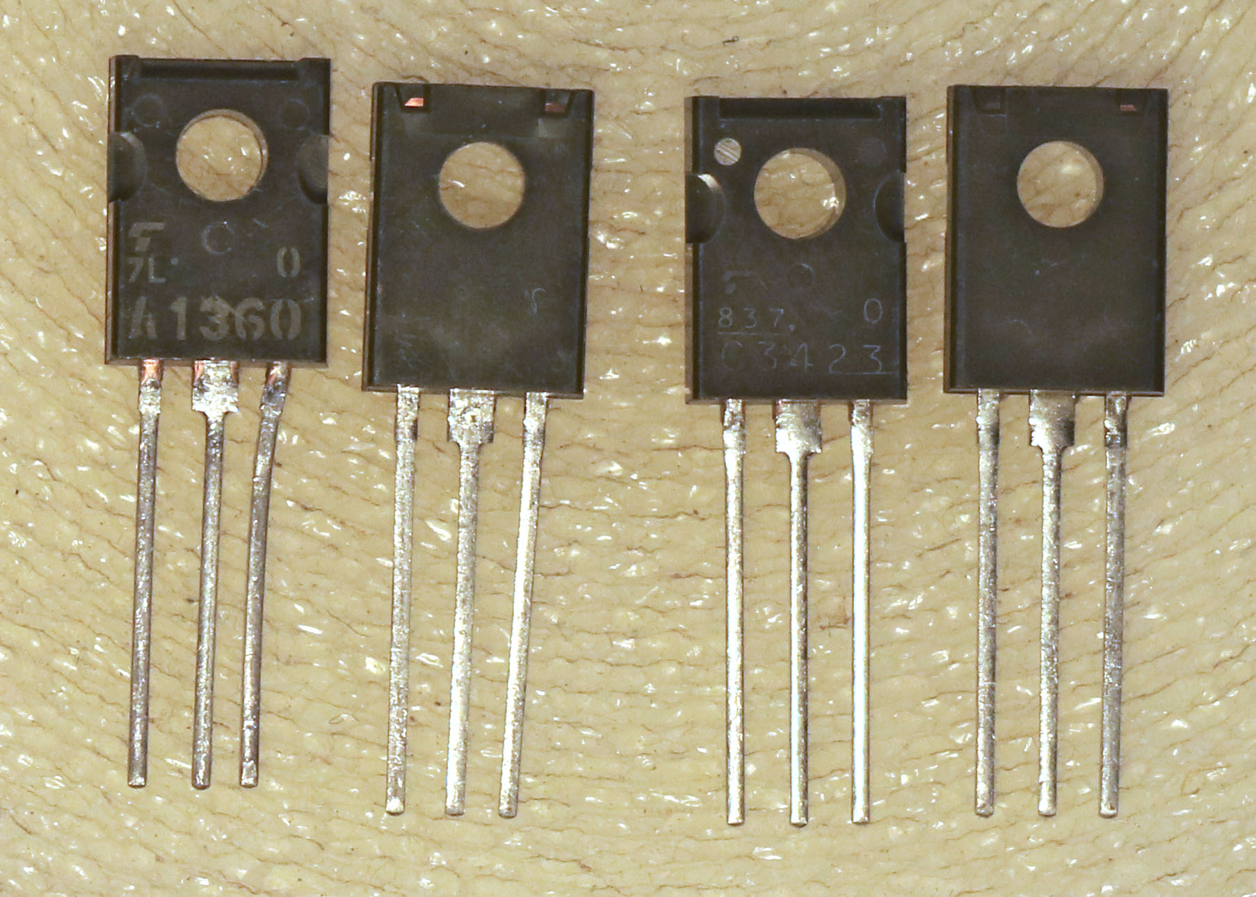

  19. #7298
    12.11.2007
    С-Петербург
    601
    Сегодня получил с Али вот такие 2SA1360 и 2SC3423.
    https://ru.aliexpress.com/item/32790628554.html
    Выглядят настоящими, хоть и чуть помяты.
  20. #7299
    Частый гость Аватар для Вергилий
    28.10.2014
    215
    Выглядят как левак
