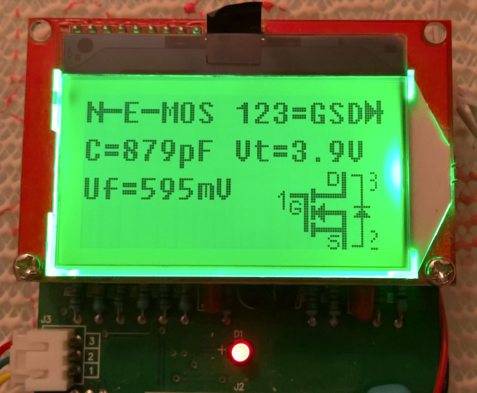

    Опять 2SK1530 ) Первый из элитана новодел. Второй старый из китайских разборов выдранный с какой то аппаратуры, по маркировке вопросов нет.
    Какой из них более похож на оригинал ? На китайском нормальное напряжение открывания, но смущает конская емкость.
    На третьем заведомо оригинальный 2SK1058.
    вот эту конскую емкость перезаряжать надо быстро в вк

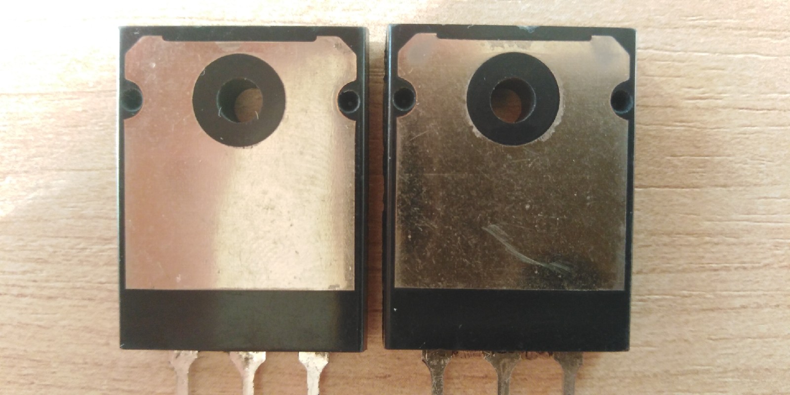

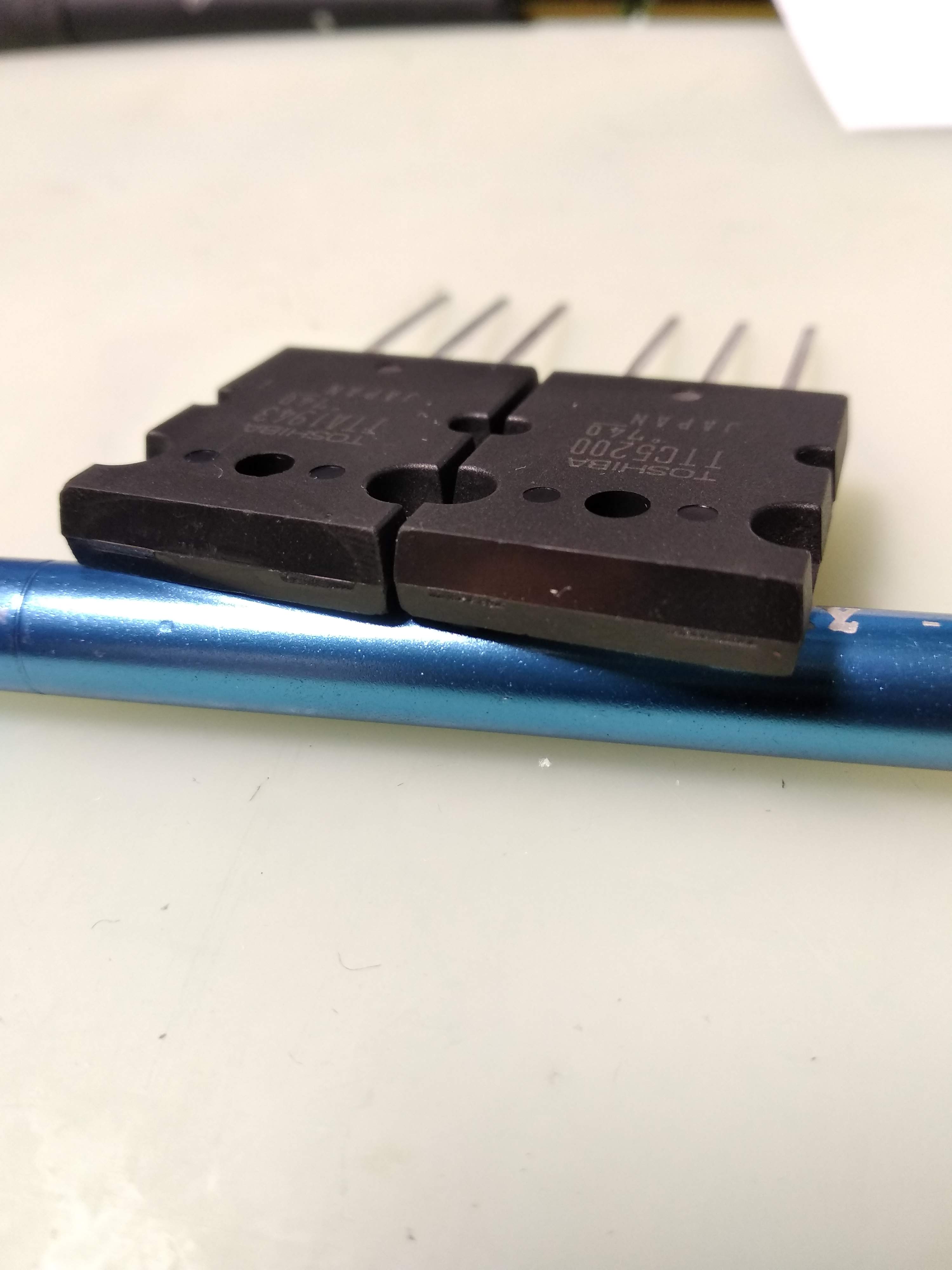

    Доброго дня.
    Как думаете оригинал ?Нажмите на изображение для увеличения.

    Надо проверить на магнит, настоящие не магнитятся, измерить ёмкость К-Б,
    у 5200 должна быть около 700 пФ, прибор М890,
    взвесить в граммах, в datasheet: "Weight: 9.75 g (typ.)".
    Есть такие, с высоким шансом быть оригинальными. Очень похожи.
    ёмкость К-Б у TTA1943 0.74-0.29nF 0-5V
    ёмкость К-Б у TTC5200 0.47-0.20nF 0-5V
