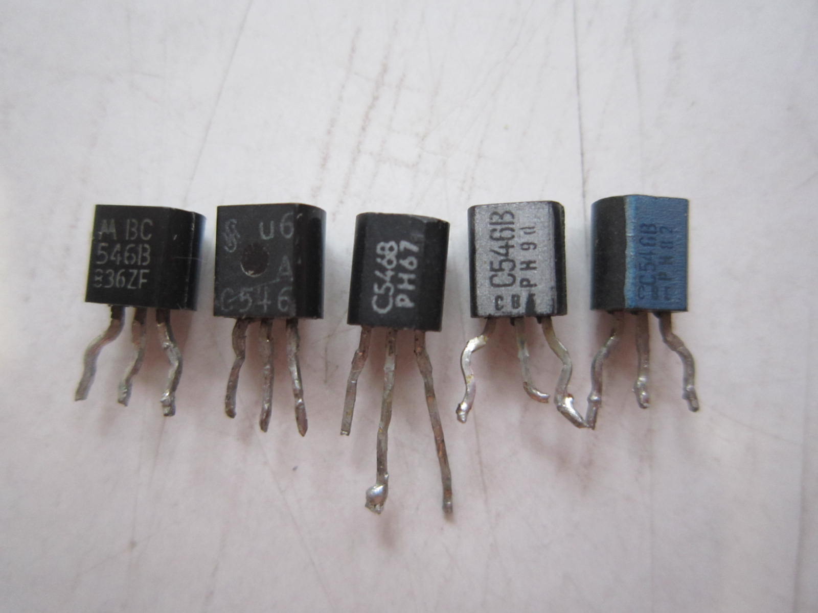

ID:	340517straus Вот три последних транзистора Филипс, они не ВС.

    Ну если сопоставить надписи на схемах и маркировку на транзисторах ( в пром оборудовании филипс) это как раз вс546в , а так же в усилителе грюндиг 903А то же самое , не было ( сколько не находил) с японской маркировкой, может у кого то и есть

    Это именно BC546.

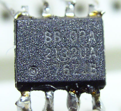

    Купил OPA2132UA в Чип и Дип, прислали вот это. Похоже на оригинал?
    Операционник не заработал, распаял в монтажной плате для проверки, там полный ахтунг, ножка 1 в воздухе, на 5 6 7 напряжение питания.
    Схему проверки бы глянуть, без обвязки ОУ проверить не просто.
    Похоже на оригинал?
    Ой мля..... Даже очень издали с огромнейшего бодуна не похоже
    Поставка напрямую с Farnell, ага

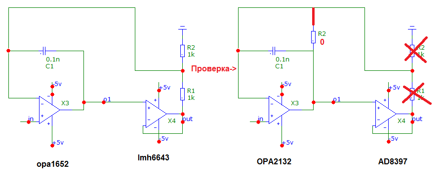

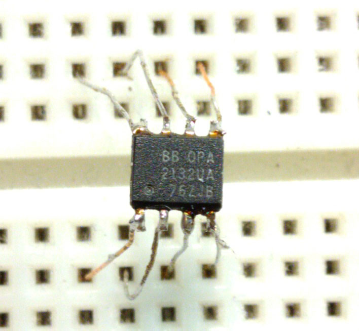

    И это.... купите вы простую приблуду чтобы так не извращатся с соиками
    Сначала, без подозрений, была впаяна в плату.
    Две другие тоже были из чп, это OPA1612, AD8397. Затем, когда не заработало и подозрение пало на 2132, убрал у нее обвязку, на фото видны резисторы 0 ом, тем самым сделав обычный буфер. Затем уже распаял на макетку.. убрать сомнения.. Так что эт не я издевался над микросхемой, а она на до мной Приблуда хорошая, буду иметь ввиду.
    Вы бы протерли ее от пыли и перефоткали
    Сама надпись подозрений не вызывает, вызывает подозр лунка.
    https://forum.vegalab.ru/attachment....6&d=1551194606

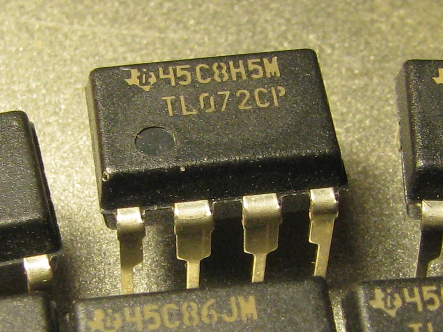

    Коллеги, подскажите, транзисторы BD136, а также опера TL072 и LM358 с магнитными выводами, это 100% подделка?
    если выглядят как старые от филиппса (корпус грязносиреневый) и ноги магнитятся, то однозначно подделка. 072 выпускают все кому не лень, имеет смысл смотреть на тексасовские т.к. именно и них шум наименьший из всех (afair)
    Приду домой гляну если они у меня есть в дипе. Но вообще то у многих микросхем контакты именно омедненные стальные. По ЛМ не скажу

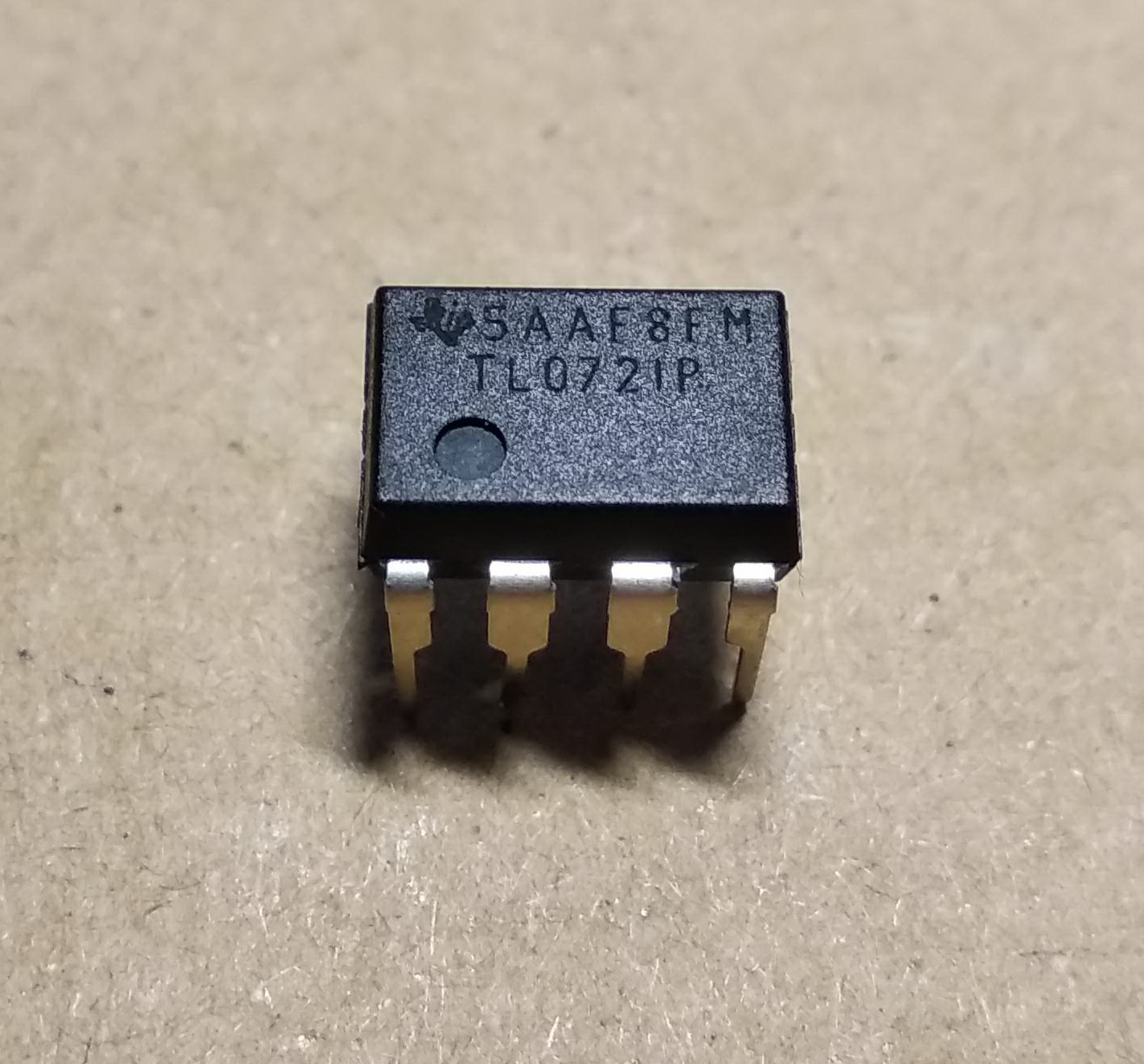

    072 здорового человека

    Неужели такой мусор, как 072 и 358 тоже подделывают?!
    Лично имею приобретенные на али 50 шт за доллар lm358 с огромными напряжениями смещения и дикой температурной нестабильностью.
    Тогда это 072 всех остальных
