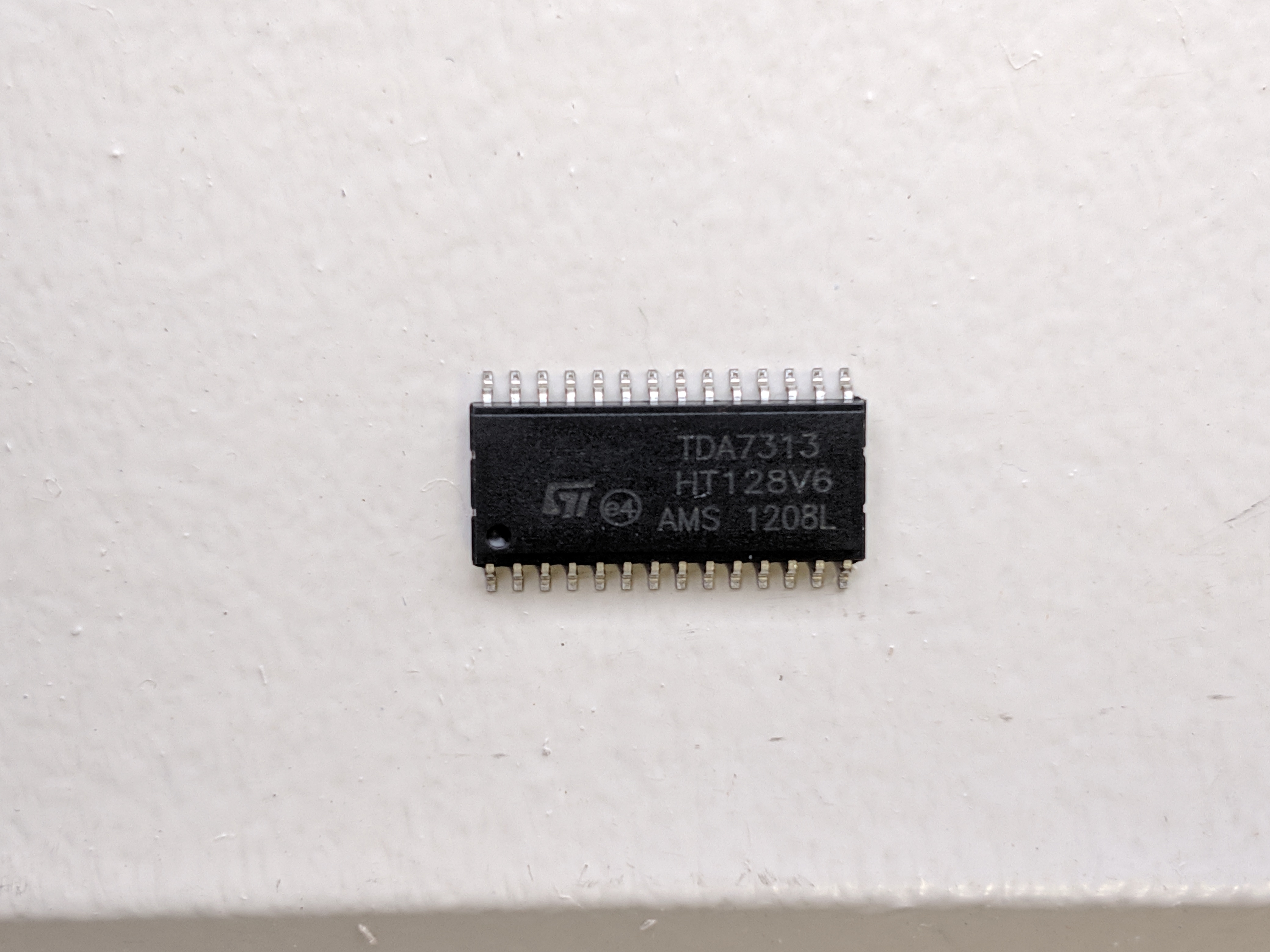

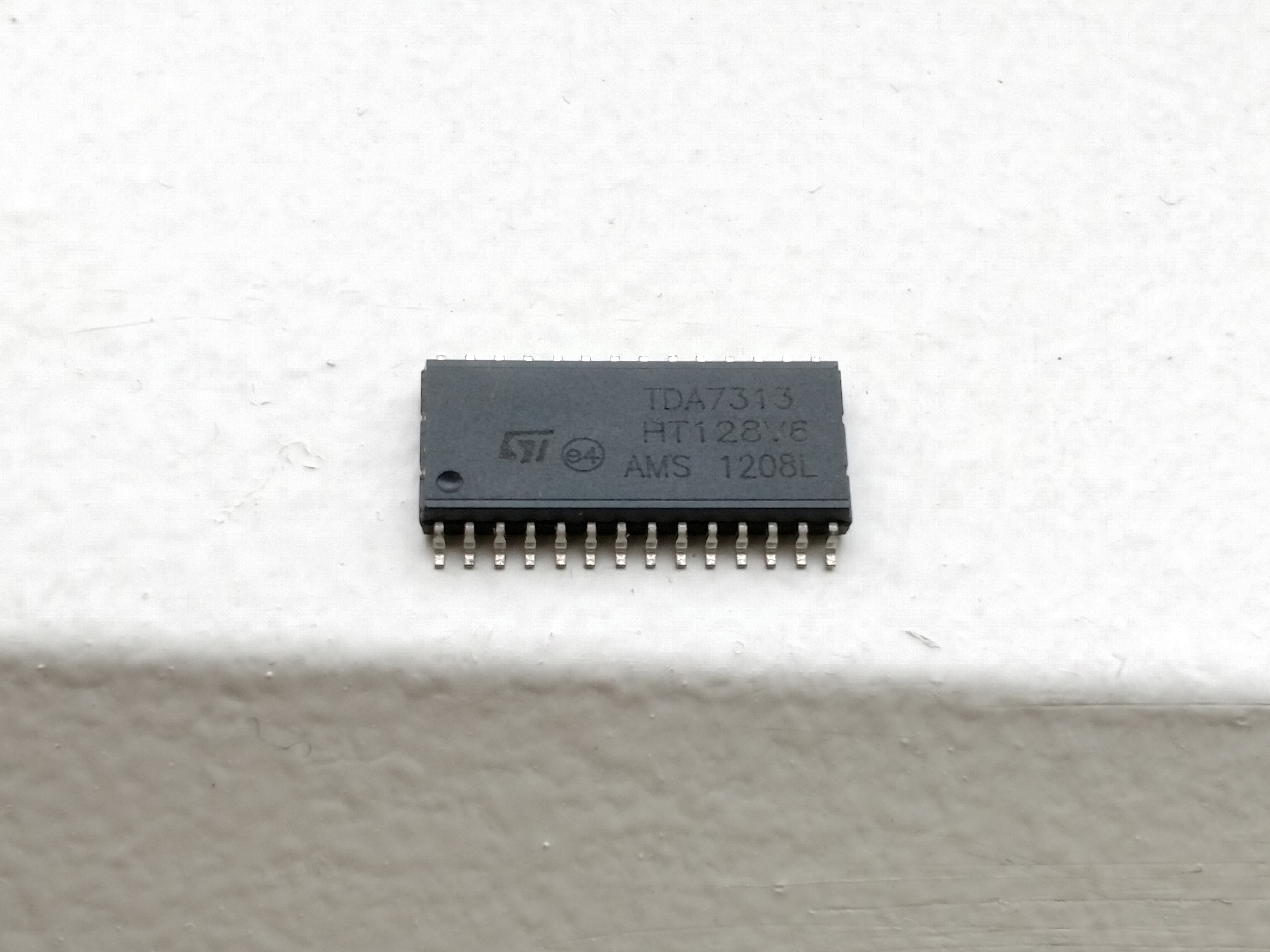

  4. #6723
    Новичок Аватар для ACruel
    18.02.2019
    2

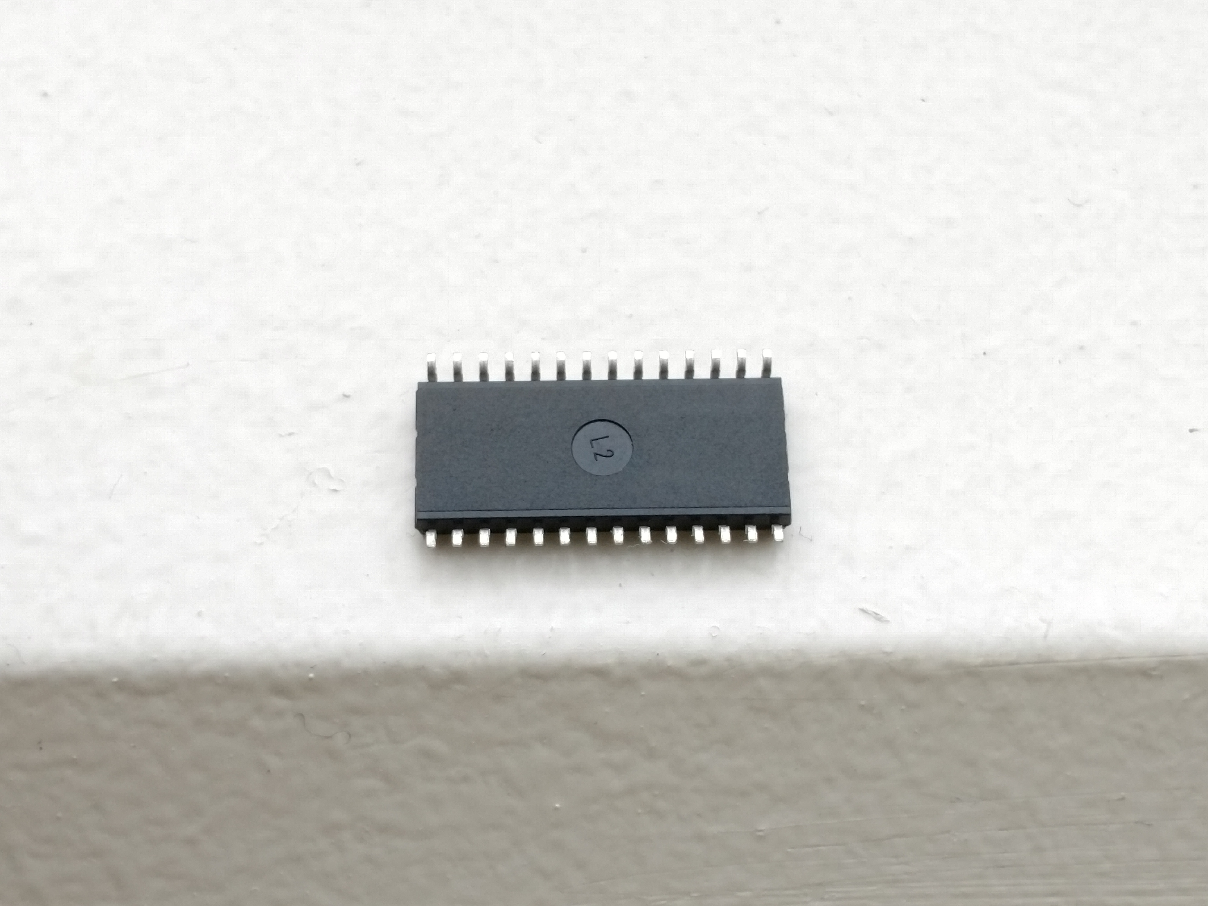

    Цитата Сообщение от меченый Посмотреть сообщение
    Если хотите гаданий по фото- делайте в более хорошем качестве и с обеих сторон! Где покупали и почем тоже важно. Блин как так то. Имхо даже для СТ логотип как то кривоват.
    Как смог сфоткал, лучше не вытянуть.
    Микруха куплена в одном из радиомагазинов моего города за 90 руб.
    Нащел такую же микросхему у пользователя Drive2, говорит что покупал в Чип и дип. Микрушка один в один по маркировке.

    P.S. Может существует способ проверки без установки. А то смотрю проверяют только MOSFET усилители TDA7560, 7850 по сопротивлению на выходах. Способ простой и позволяет быстро определить подделку.

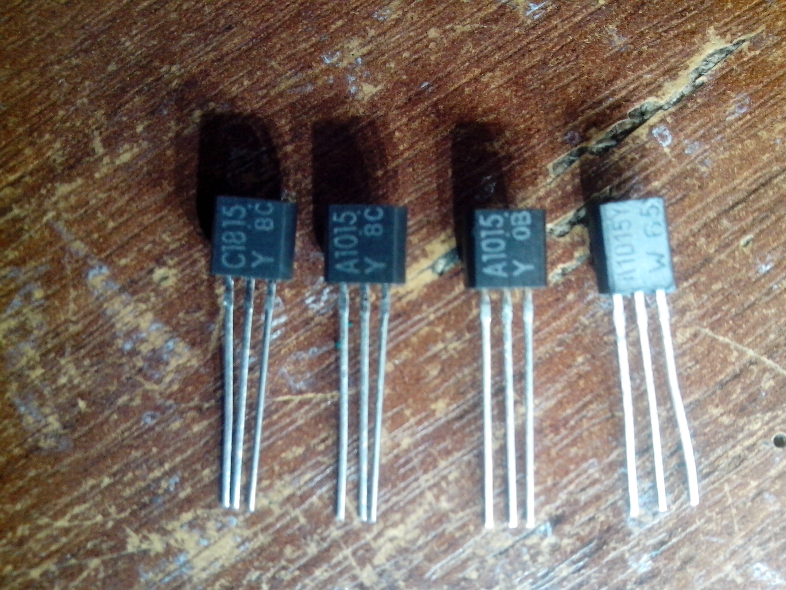

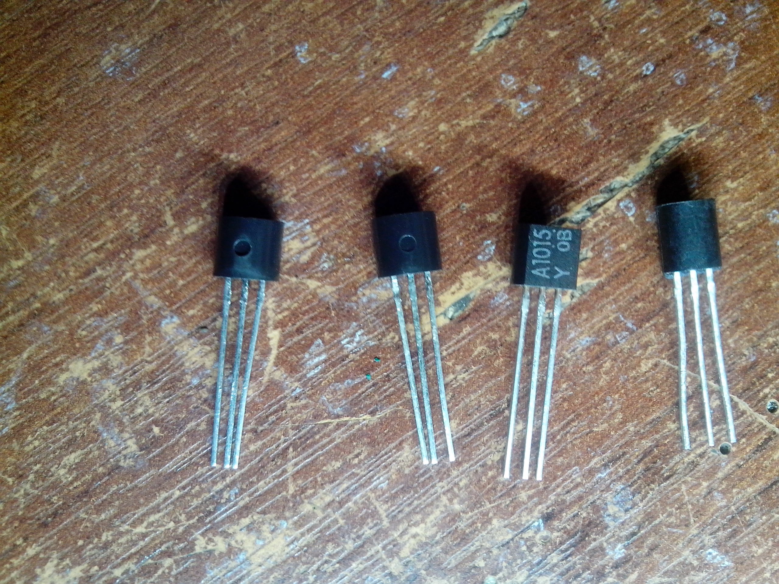

  14. #6733
    Частый гость Аватар для FrolovAndrey
    21.02.2018
    Кузбасс
    29
    266

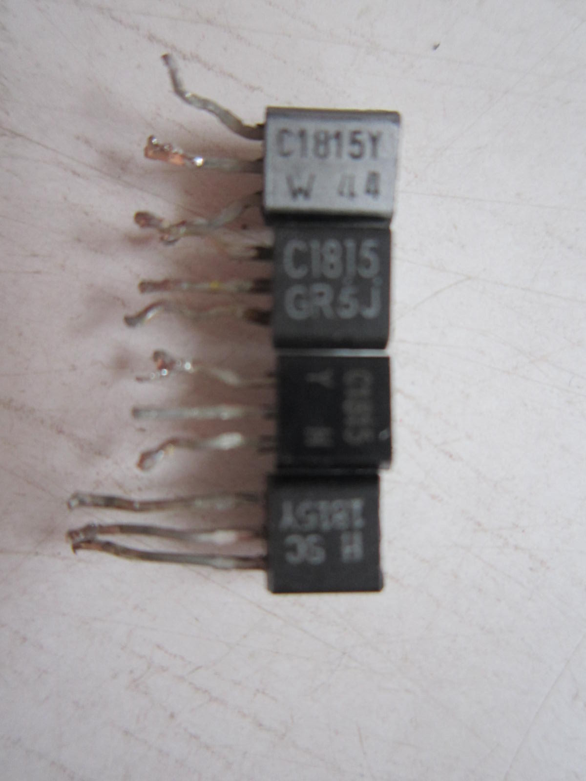

    Похожи на оригинал?

    01.12.2012
    Благовещенск
    933
ID:	340426 Такие настоящие.
  16. #6735
    21.02.2018
    Кузбасс
    29
    266
    На второй, второй сверху похож, только выводы гнутые и потолще
  17. #6736
    01.12.2012
    Благовещенск
    933
    Дело не в гнутых выводах, все транзисторы стояли в аппаратуре промышленного изготовления, выводы не магнитятся, а на ваших ?
  18. #6737
    21.02.2018
    Кузбасс
    29
    266
    Тоже не магнитятся.
    Одни я покупал в чипедипе мне пришли 1815 магнитящиеся и сам корпус поменьше у них чем у тех что на фото. А 1015 как на фото с партии 8с
    Другие в дельте, 1015 белые + черные с партии 0В. А 1815 пришли с партии 8с.
    Вот и получилось что с разных магазинов собрал 1015 и 1815 с одной партии
    С платы от чего то тоже выпаял оригинальный 1815 с такой же маркировкой только другой партии, единственное что у него выводы вроде чуть потолще так же как и у вас на фото

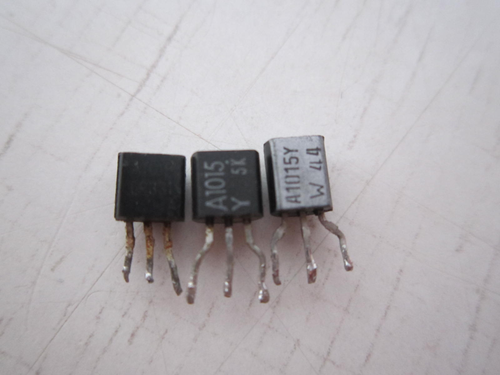

  19. #6738
    01.12.2012
    Благовещенск
    933
    У которых корпус с одной стороны покрыт серебрянкой - в основном раньше были у Филипс и Моторолла и то не все.

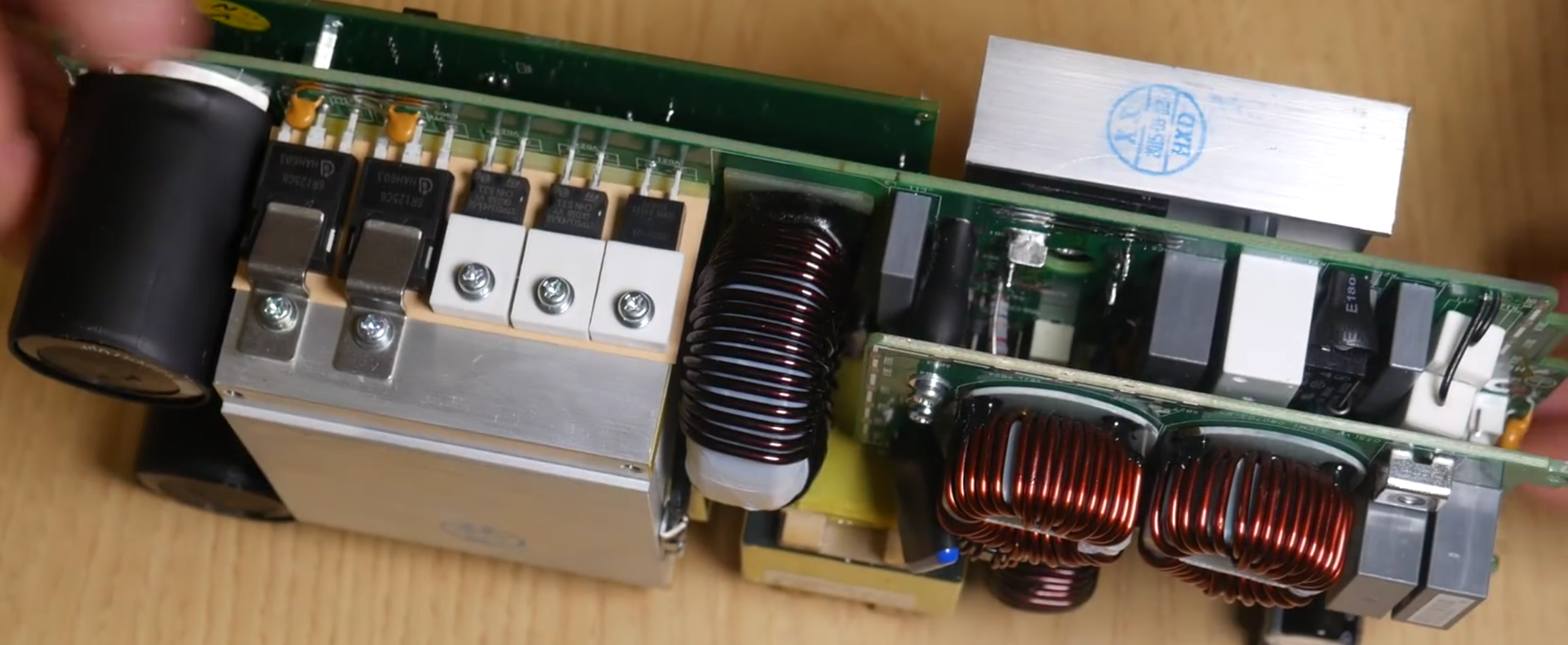

  20. #6739

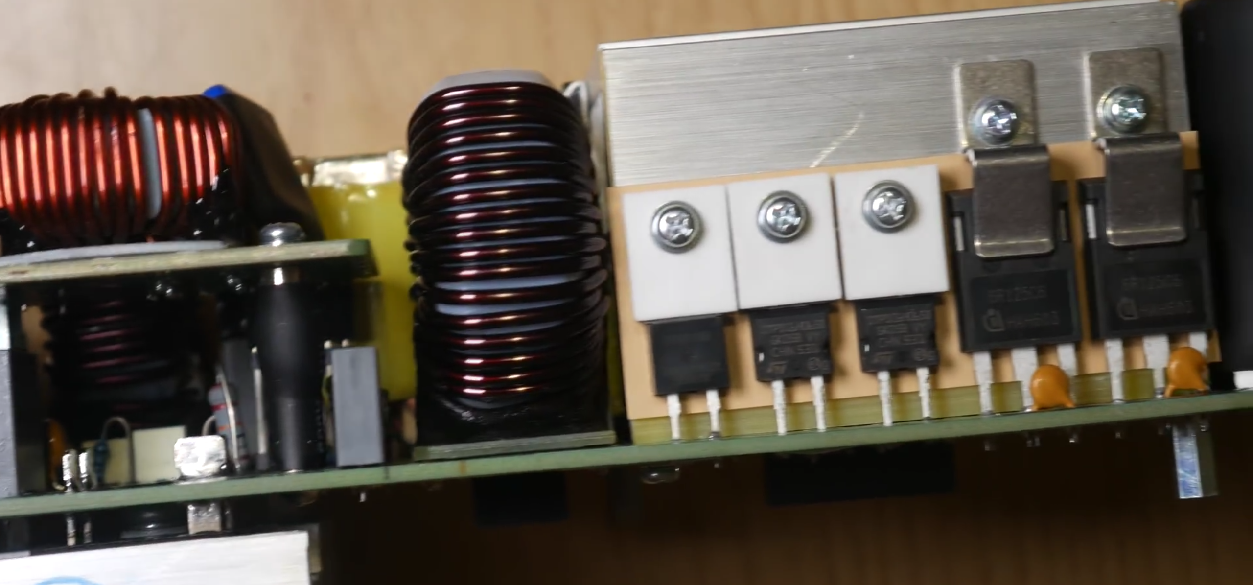

    Долго же я искал подтверждение логотипа, и ведь никто не скидывал сюда). Таки нашел, видос с ютуба по переделке мощняцкого БП для ячеек сотовой связи на 3кВт. Лого совпадает и маркировка схожа. Infineon изменили лого и форм фактор ТО 257 мощных транзисторов. Так что одно подтвердилось.

  21. #6740
    Завсегдатай Аватар для straus
    24.01.2009
    3,259
    Только филипс и моторола не делали транзисторов с японской маркировкой 2SC (2SA, 2SB, 2SD).
    Европейская/американская маркировки это 2N, BC, BD, BF...
