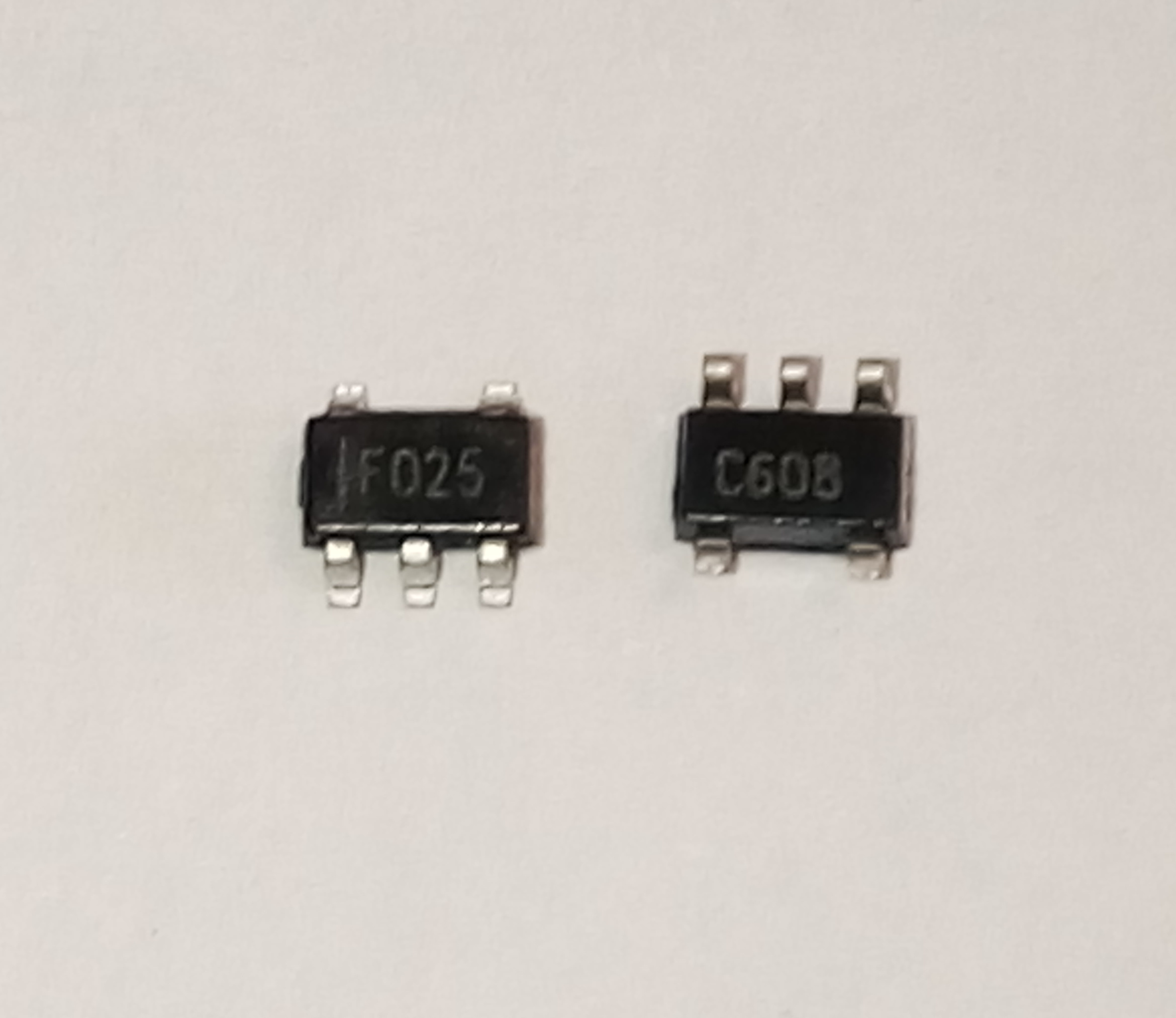

    Что за деталька?В справочнике не нашел обозначение (может плохо искал...)

    какая-нибудь LDO на 2.5В

    Укажите плиз, из какого источника узнали? Предполагаю тоже по обозначению что 2,5в, дальше не продвинулся.

    скорее всего это AIC1746, где в маркировке FOxx - xx напряжение стабилизации
    вот этим пользуюсь https://www.dropbox.com/s/h3ezmtl0p9...ition.pdf?dl=0

    Спасибо!Товарищ прислал, с пометкой требует уточнения, было как SPX431AM5-L .Насчет AIC1746 посмотрел FO25G очень близко но не то, у меня FO25 маркировка. Справочником тоже этим пользуюсь, к сожалению инфу в нем не нашел.

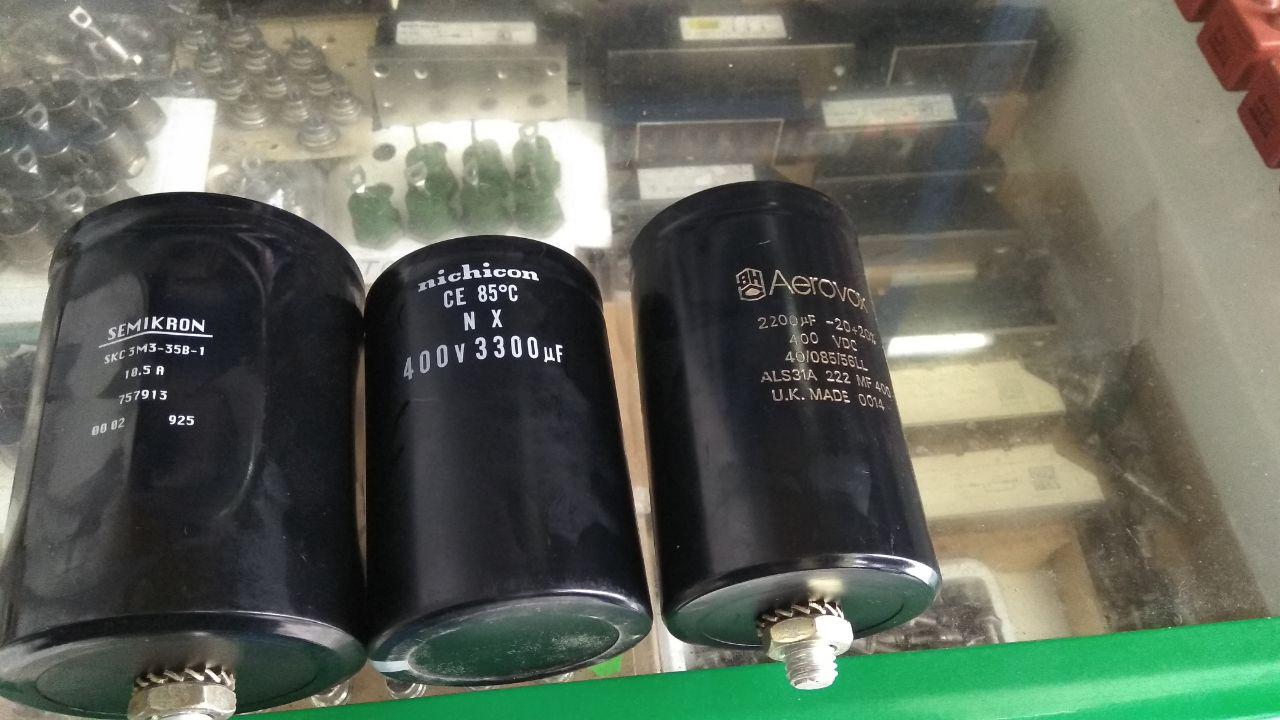

    Подскажите, кто знает, можно ли считать их оригиналами? Размеры с даташитом совпадают.
    Конденсаторы БУ. С какого то пром оборудования. Но там же проскакивают в продаже подозрительные Nichicon и Nippon Chemi. От чего и сомнения.

    Насколько знаю аэровоксы не подделывают нет смысла, непопулярные они

    funny the rat, благодарю за ответ!
    Вот этот Nichicon мне показался подозрительным. Надпись белой краской. Больше ничего не написано. Или это нормально?
